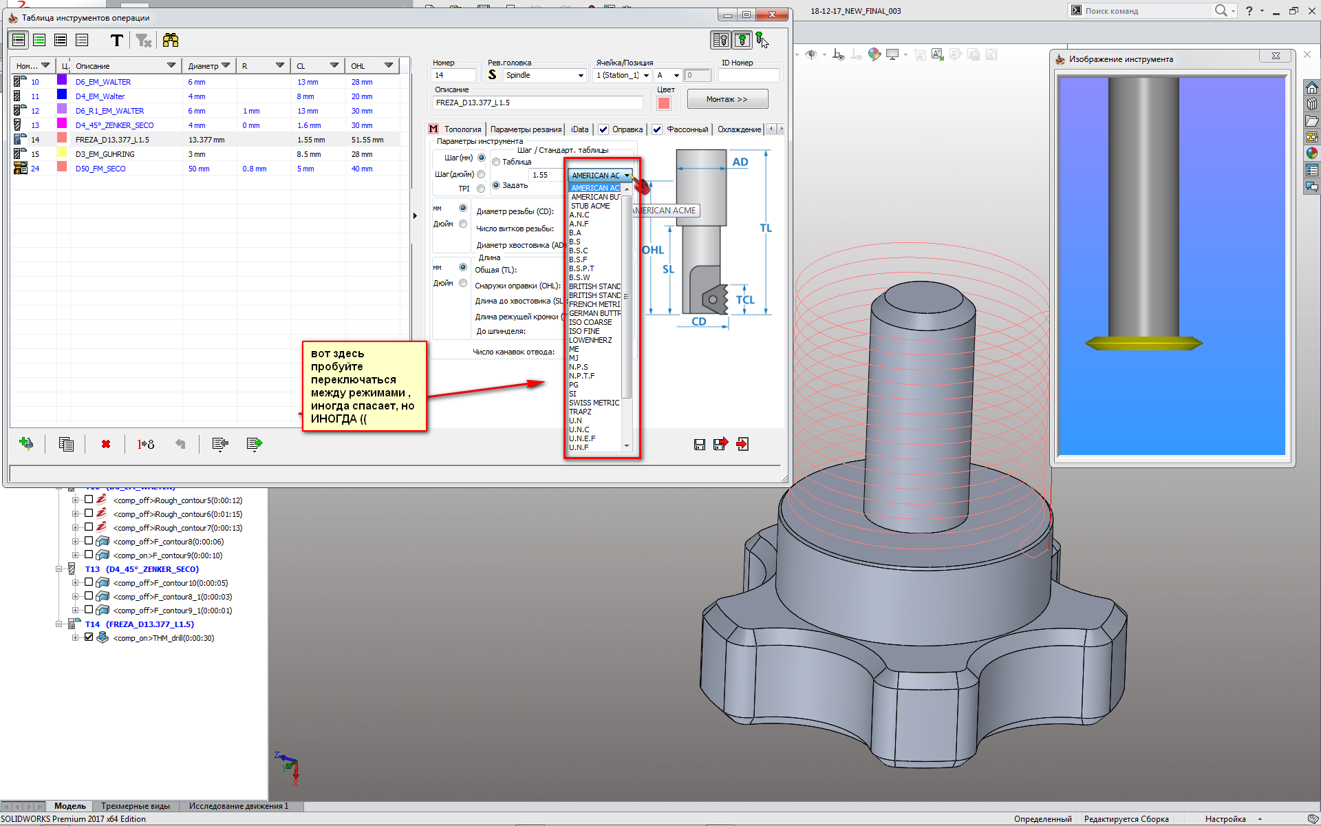

Парни, у кого 17 версия, резьбофрезерование работает?

Не могу выбрать резьбофрезу в таблице, выдает сообщение , что чего то нехватает в библиотеке
Могу точно посмотреть чего выдает

nik1 писал(а):Парни, у кого 17 версия, резьбофрезерование работает?
Всем работает ) внутренняя без изменений , а вот для НАРУЖНОЙ !!!! Когда указываете НОМИНАЛЬНЫЙ размер , то ставьте именно НАРУЖНЫЙ диаметр резьбы , а не как раньше , диаметр на дне резьбы )
Если М30 то номинальный размер ставьте D30 D29.8 и будет счастье;)

nik1 писал(а):Не могу выбрать резьбофрезу в таблице, выдает сообщение , что чего то нехватает в библиотеке
Есть такое ) ещё с 2016 переключитесь между стандартами ) немного позже покажу

2017-12-29_120152.png (2983 просмотра) <a class='original' href='./download/file.php?id=127927&mode=view' target=_blank>Загрузить оригинал (264.18 КБ)</a>
Re: SolidCAM
Тут все перепробовал, не помогло
как то получилось обмануть в таблице и она сохранилась, но обработку все же не дало делать

Re: SolidCAM
Сообщение Makar32 »
nik1 писал(а):Тут все перепробовал, не помогло
ждем SP2 может подправят)

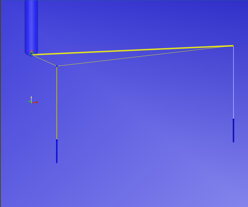

Мужики, непонятка... SolidWorks 2016, SolidCam 2017. Серия деталек со сверлением пары отверстий по G83, симуляция солида и CIMCO всё показывают отлично.
1.jpg (2940 просмотров) <a class='original' href='./download/file.php?id=127955&mode=view' target=_blank>Загрузить оригинал (120.07 КБ)</a>
Мач после первого цикла не подымает Z на безопасную высоту.
2.jpg (2940 просмотров) <a class='original' href='./download/file.php?id=127956&mode=view' target=_blank>Загрузить оригинал (105.42 КБ)</a>
Вот сам код:

Что ковырять? Раньше всё работало...

Тебе код не нравится?
в Технологии сними галку использовать цикл

Дрюня писал(а):Что ковырять? Раньше всё работало...
надо чтоб было 2 безопасных одна рядом с коректорами вторая перед циклом и + G98 подъем на последнюю безопасную перед циклом !

nik1 писал(а):Тебе код не нравится?
Галку снял, сейчас так сверлю. Но охота разобраться - раньше коротенькие коды с циклами нормально работали...
Frezer_PU писал(а): надо чтоб было 2 безопасных одна рядом с коректорами вторая перед циклом и + G98 подъем на последнюю безопасную перед циклом !
Это в постпроцессоре ковырять нужно?
Не пойму почему раньше работало, а сейчас нет. Я переставлял СолидКам с 2015 на 2017, пост брал старый, в ID машины правил только параметры дуг.
