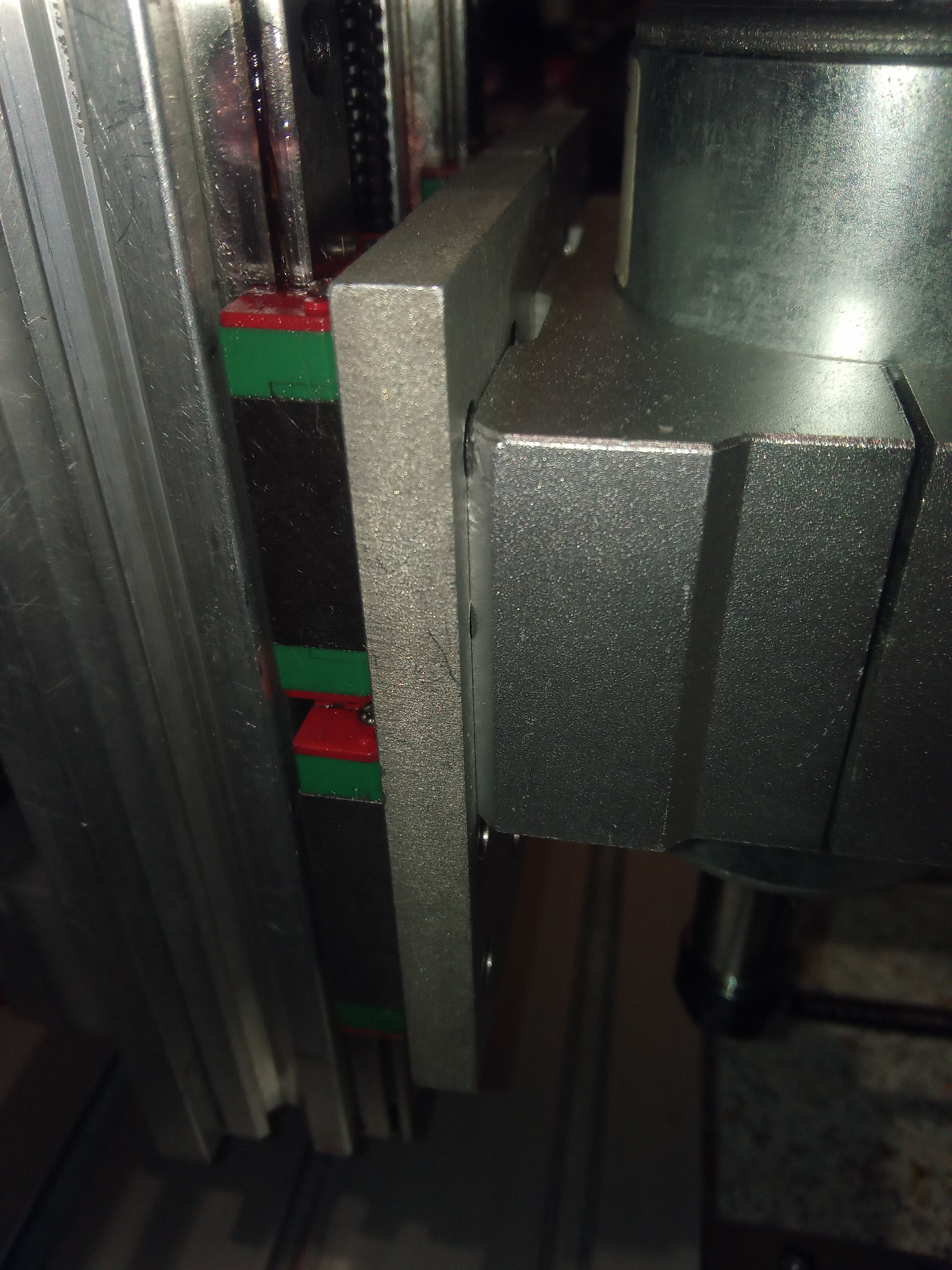

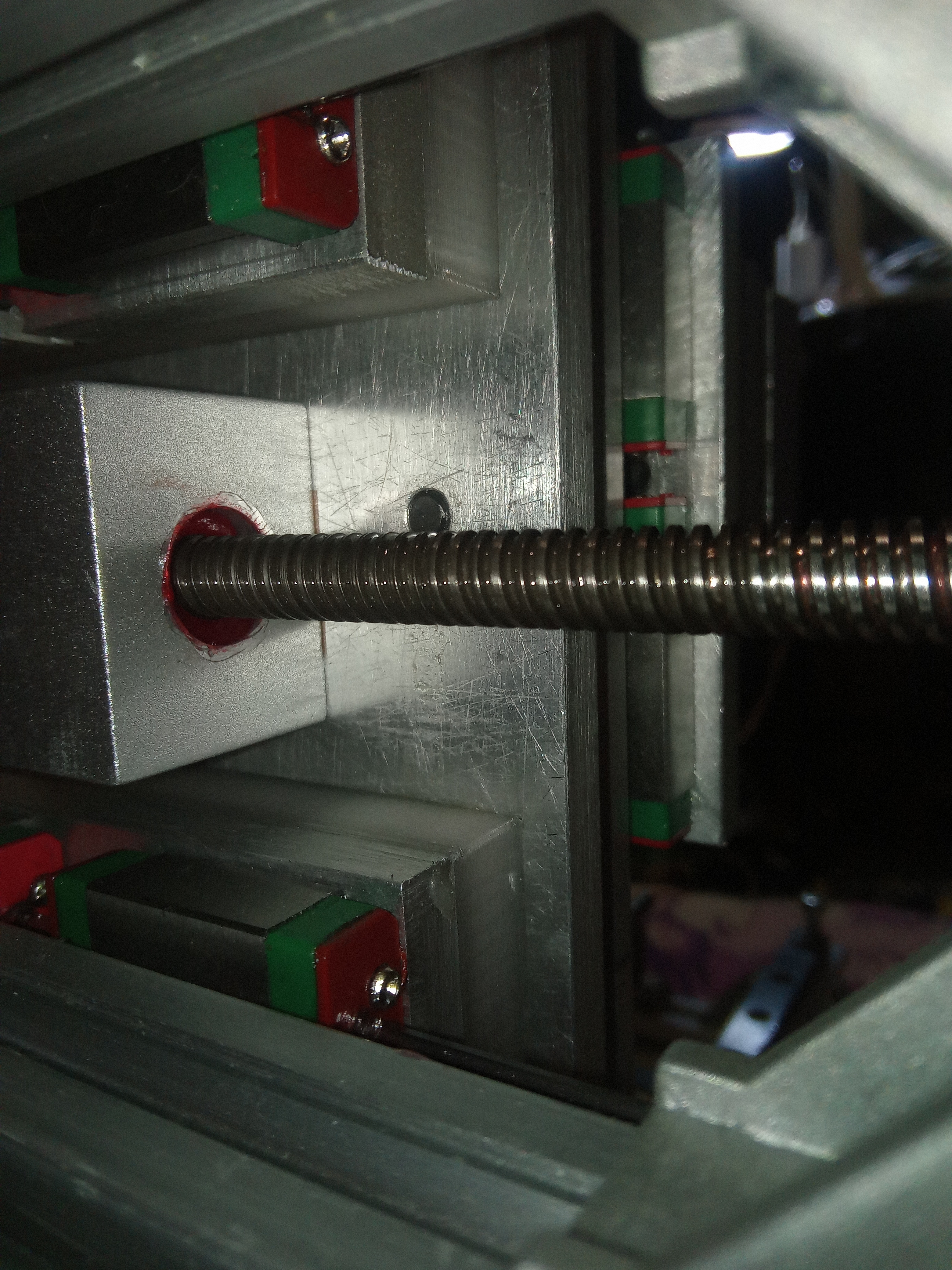

Могу сразу сказать что все монтажные пластины из алюминия и доводка плоскостей ручная.
Но до идеала.)
Есть несколько деталей распечатанных на 3 д принтере.
Проставки и нижняя опора ходового винта. Из пэта. Материал очень крепкий - молотком не разфигачишь.)
С заполнением 60%. Толщина стенки печатаемых деталей 1.8 мм.
На ходовых винтаж безлюфтовые гайки.
Но их надо подбирать. Т к китайся делают средним пальцем левой ноги.
Обычно ,заказываю по 3-5 комплектов. И методом подбора - выбираю лучшее.
Перпендикулярность выставлена с помощью электронного угломера.
Цена деления 0.01.
По чесноку.
Замудохался я с ним.
Это не за один день.
Но задача была поставлена и выполнена.
Могу сказать ,что сухари которые держат рельсы не вариант.
Нужны простые закладные гайки под профиль 20*20.
И обязательное нанесение на винты блокиратора резьбы.
Только не моментальный клей.
С ним потом хрен разберёшь узел.
Надо греть паяльником.
А как?
Блокиратор оптимальный вариант.
Синий.
Забыл сказать.
Антилюфтовые гайки вставил в корпуса ,на алике они есть.
Только под антилюфтовые надо дорабатывать.
Рассверливать часть алюминиевого корпуса до 13.5 мм.
Иначе пружина и ответная гайка не влезут . Глубина прохода примерно 15 мм. сверловка с машинным маслом,в обиходе веретёнка.
Могу предупредить.
Линейные подшипники не терпят ошибок. Плоскость для их монтажа должна быть доведена до идеала.
Малейший перекос и их закусывает так ,что уже ничем не сдвинуть
По этой причине был с нижней монтажной части доведён стол.
На притирочной плите. А столы на этих станках кривые как ятаган.
Спрашиваете.
Постараюсь ответить.

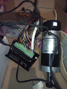

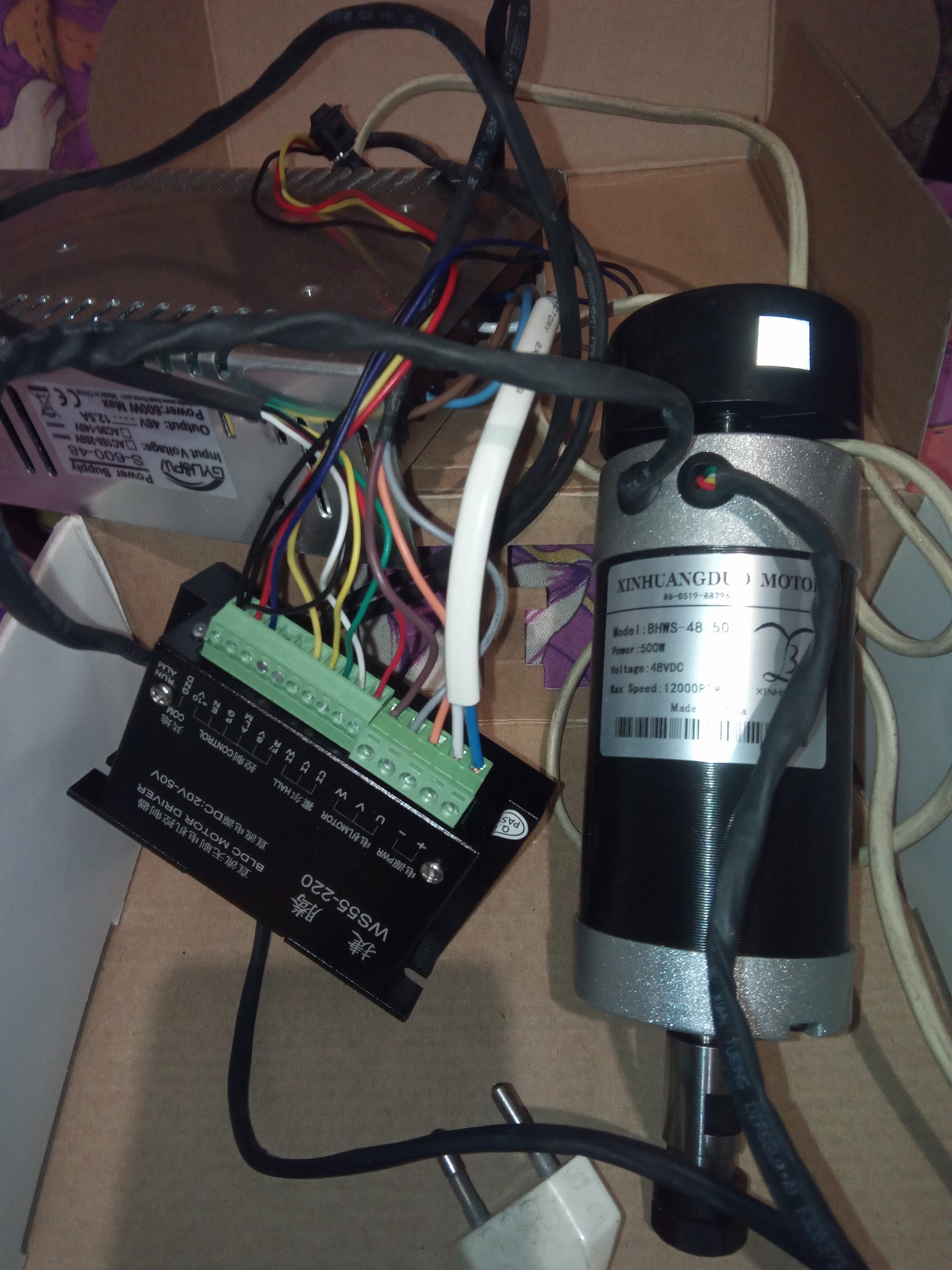

Шпиндель 500 ватт.
Платы на будущее.
Драйвера тоже в перспективе.)
Но надеюсь что вся эта электроника окажется на новом станке.

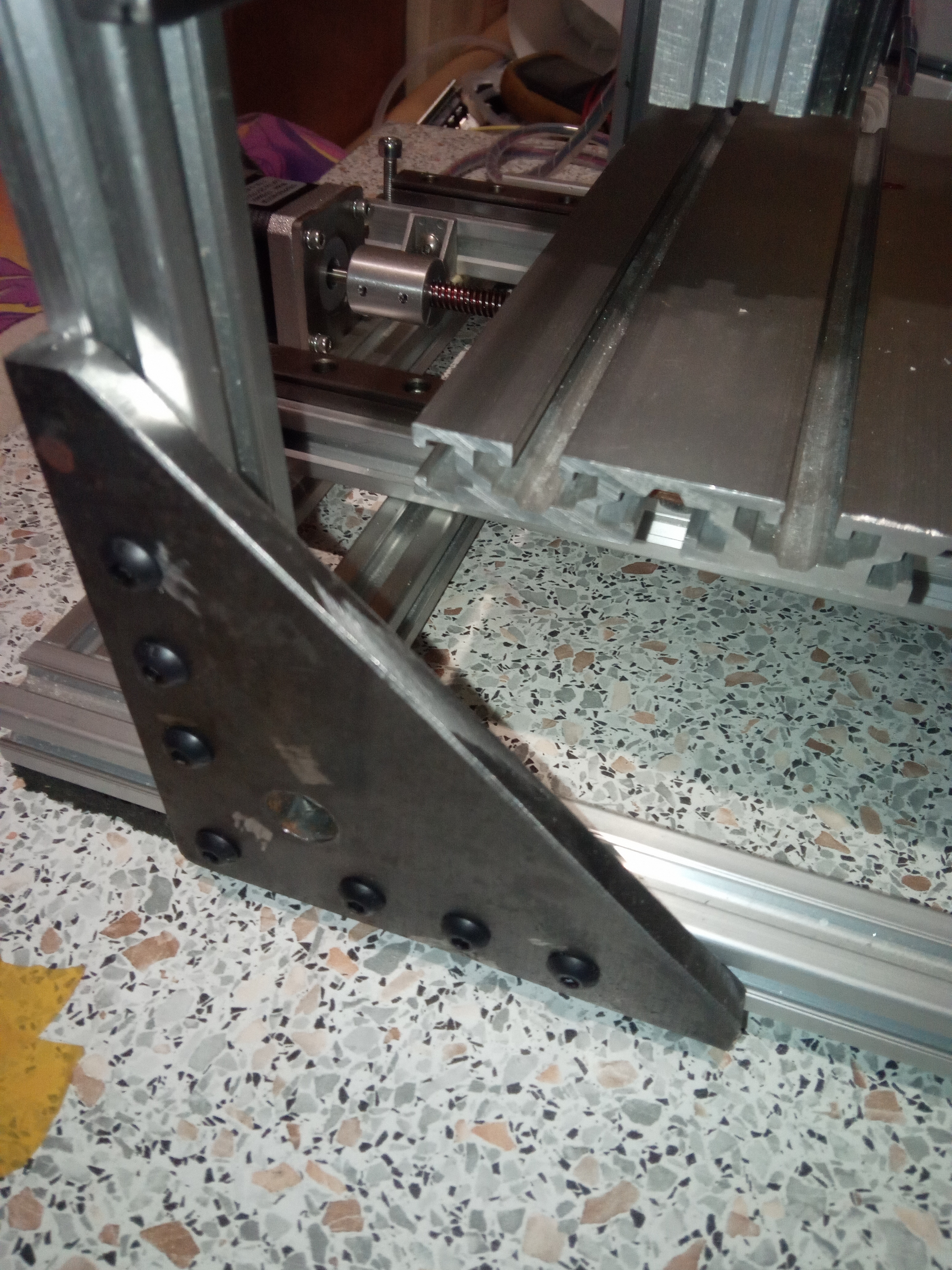

По большому счёту на малый (2418) ставить швп 1204 не имеет особого смысла. Места и так мало.
Я и так накосячил с высотой портала.
20*20 профиль стоковый использовал.
И потерял 15 мм между столом и зет.
То что можно уложить на стол не более 35 мм толщиной.
Позже поднимусь портал,но уже профиль не 20*20 , а 20*40.
Косынки выдержат стопудово.)))
IMG_20181113_182145.jpg (4048 просмотров) <a class='original' href='./download/file.php?id=150362&mode=view' target=_blank>Загрузить оригинал (4.6 МБ)</a>
IMG_20181113_180621.jpg (4048 просмотров) <a class='original' href='./download/file.php?id=150363&mode=view' target=_blank>Загрузить оригинал (5.63 МБ)</a>
IMG_20181113_180719.jpg (4048 просмотров) <a class='original' href='./download/file.php?id=150364&mode=view' target=_blank>Загрузить оригинал (5.54 МБ)</a>
IMG_20181113_180512.jpg (4048 просмотров) <a class='original' href='./download/file.php?id=150365&mode=view' target=_blank>Загрузить оригинал (5.15 МБ)</a>

Косынки.
Что нашёл то и поставил.)
Сталь конструкционная 8 мм. (4036 просмотров) <a class='original' href='./download/file.php?id=150374&mode=view' target=_blank>Загрузить оригинал (5.14 МБ)</a>

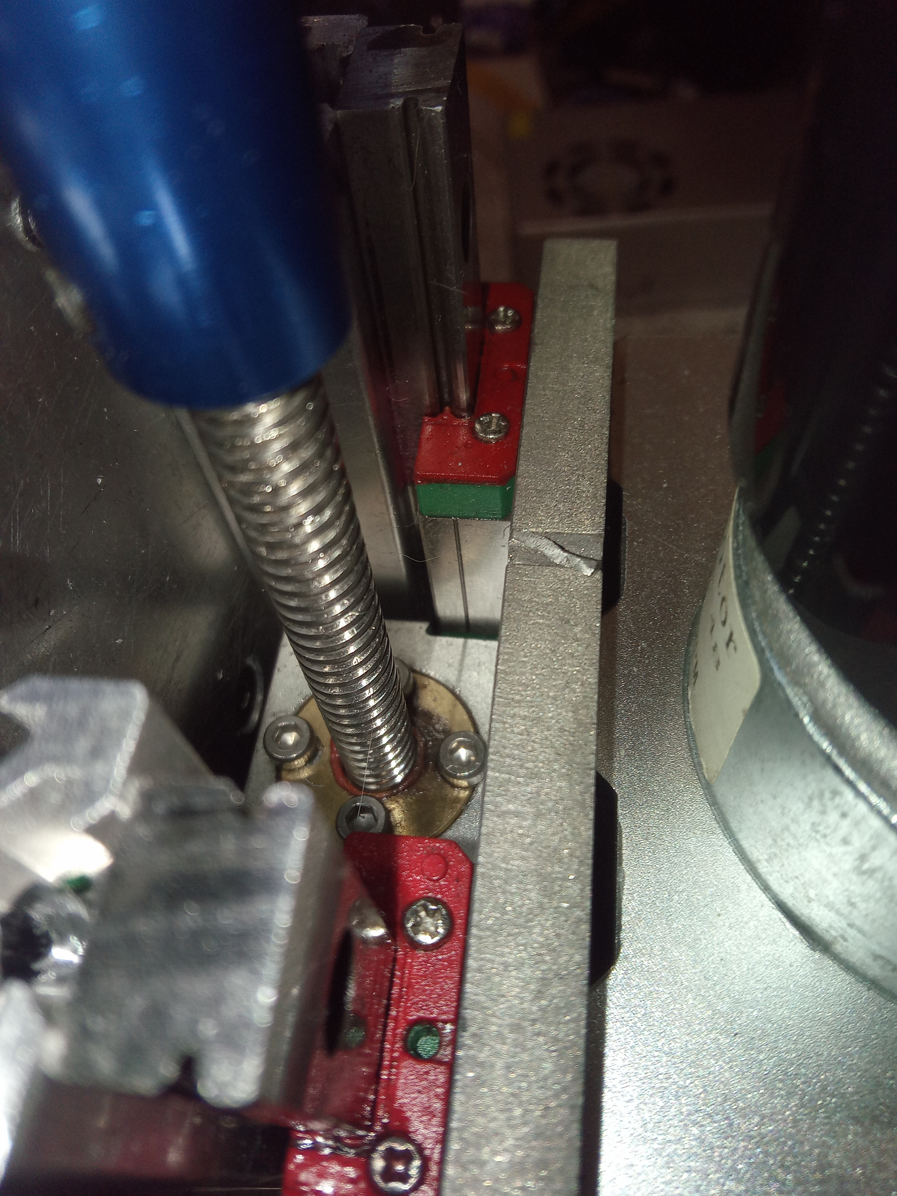

Alltyp, хочется увидеть больше картинок в тех местах, где Вы вносили свои изменения в конструкцию станка. Плохо видно, как закреплен мотор оси Z.
Alltyp писал(а):Могу сразу сказать что все монтажные пластины из алюминия и доводка плоскостей ручная.
Но до идеала.)
Это как? Какими инструментами пользуетесь? Уточните, что чем делали.
Alltyp писал(а):Могу сказать, что сухари которые держат рельсы не вариант. Нужны простые закладные гайки под профиль 20*20.
Почему так? В чем разница?
Alltyp писал(а):По большому счёту на малый (2418) ставить швп 1204 не имеет особого смысла. Места и так мало.
Мне кажется смысл есть, т.к. гайки латунные стираются весьма быстро. Если они запрессованы, то менять не очень удобно. При том они сильнее стираются из-за небольших перекосов винта относительно гайки. Я гайки менял уже на всех осях. ШВП должен быть более живучим, т.к. там трут механизм силы качения, а не скольжения.
Все на рельсы! Ребяты, даешь 2418 в взрослую жизнь. Ношу мысль сделать ось Z на рельсах для 2418 из люминя. Пилить люминий на нем же.

не нужны ему рельсы... жёсткость рельсы в разы выше, чем профиль, к которому они прикручены.. По хорошему, его из профиля 40*40 на 16х "палках" сделать по ХY и 10 по Z.. и этого будет более чем достаточно для его задач.. Винты тоже 16е по по ХY. Проблем с фрезеровкой ПП точно не будет...
Есть кстати весьма интересный профиль, но не думаю что его продают менее чем 6м.. размер профиля 60*60.. имеет посадочные места под профильные рельсы 15/20 и под валы на опрое sbr16/20. Цена вполне вкусная. На 16х SBR механика может рублей на 5000 потянет максимум.. Но это уже "монстрик". Рельсы и винты можно взять в трех девятках.. будет вся-ко быстрее китая.. по крайней мере для меня..
На счёт гайки - как сотрётся, можно поискать графито-наполненную из капролона. На форумах, в постах от до 2010 находил темы про полировкку винтов.. разрезали гайку из латуни, зажимали в тиски, и шаговых движок гонял винт, намазанный пастой Гои.

Alltyp писал(а): Блокиратор оптимальный вариант.
Синий.
А пружинная шайба не подойдет?
Alltyp
Сообщения: 20
Зарегистрирован: 12 ноя 2018, 22:16
Репутация: 11
Сообщение Alltyp »
Я уже нашёл метчики под трапеции 8,10,12.
Но не дёшево.
На счёт швп.
Куда 12 тую вбенивать?
Гайка то вроде 40 мм ,а ещё и корпус под гайку по 2.5 мм на сторону.
Вписать в эту конструкцию?
Рабочее поле и в этом варианте уже уменьшилось.
Не сильно страдаю.
По иксу в минус 40 мм.
Момент удержания 1.7 Ампера моторов нормальный но для моих нужд не достаточен.
Потому для пробы заказал 2.5 Ампера 1 шт.
Поставлю на Y через внешний драйвер.
Акрил.
Дерево.
Всё мягкое потянуть и те что стояли.
Чутка ток поднять и потянут.
Не сгорят.
Если с умом поднимать.
Но я их с момента возникновения идеи ,не планировал использовать.
Сухари или закладные.
Для меня не спорный вопрос.
Сухари может не встать так как он должен.
Закладная и есть закладная.
Всегда чётко по нужному положению.
Гровер и блокиратор лучшее решение от вибрации.
А есть узлы где гровер не поставить по конструктивным особенностям.
И как поступить?
Но каждый волен поступать как ему душа велит.)
А спор трапеция или швп это как ,что первое курица или яйцо.
В обоих вариантах есть плюсы и минусы. А особенно при реалиях. Китайся производство.
Бодался с продом по поводу сырых рельс.
Он предложил 5 баксов компенсации.
Послал его.
И я оставил развёрнутый отзыв.
Вот как пол года после меня нет у него заказов.
Совесть не позволила брехать таким как я.
Фото узлов выложу.
Как могу.

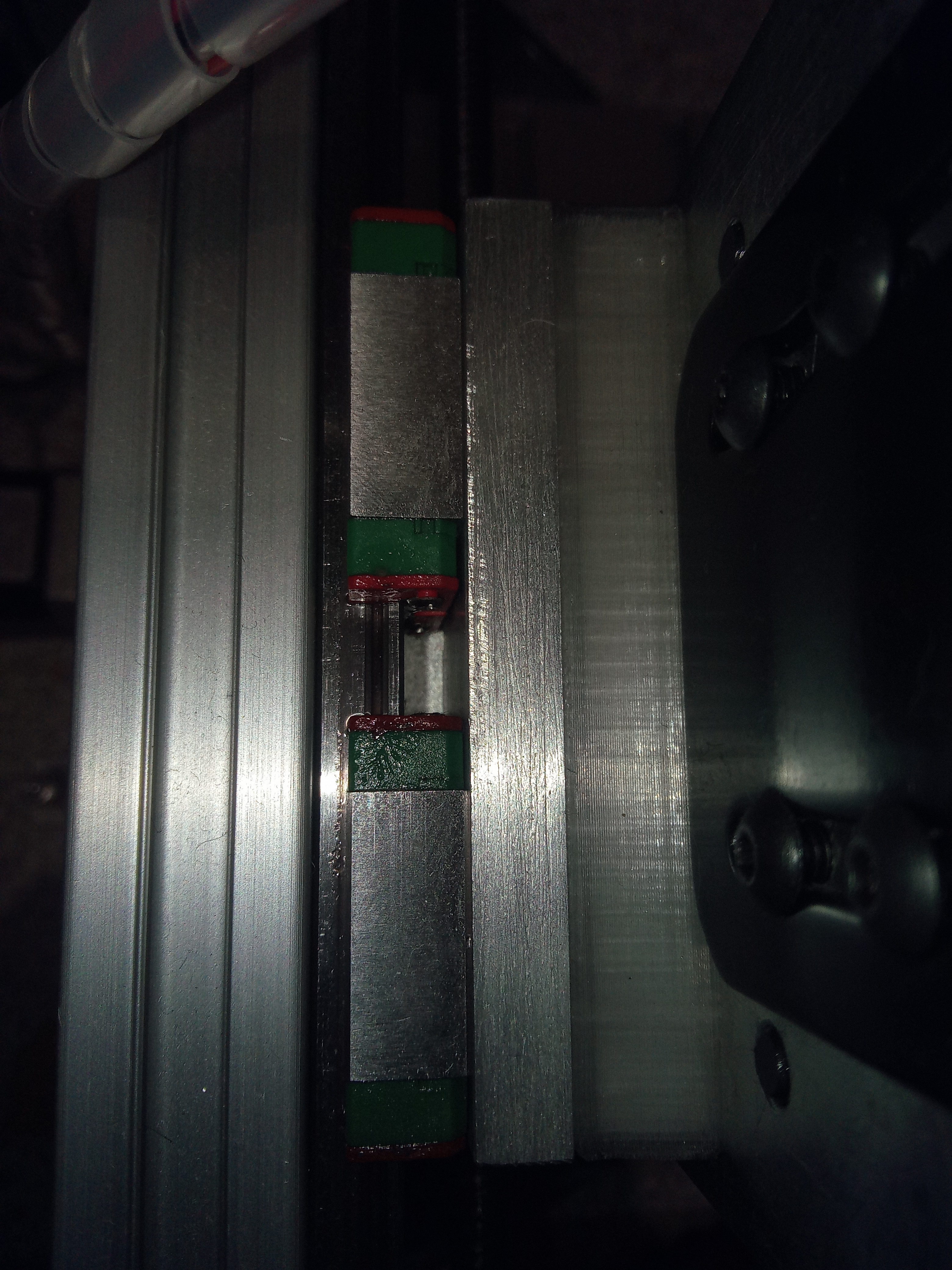

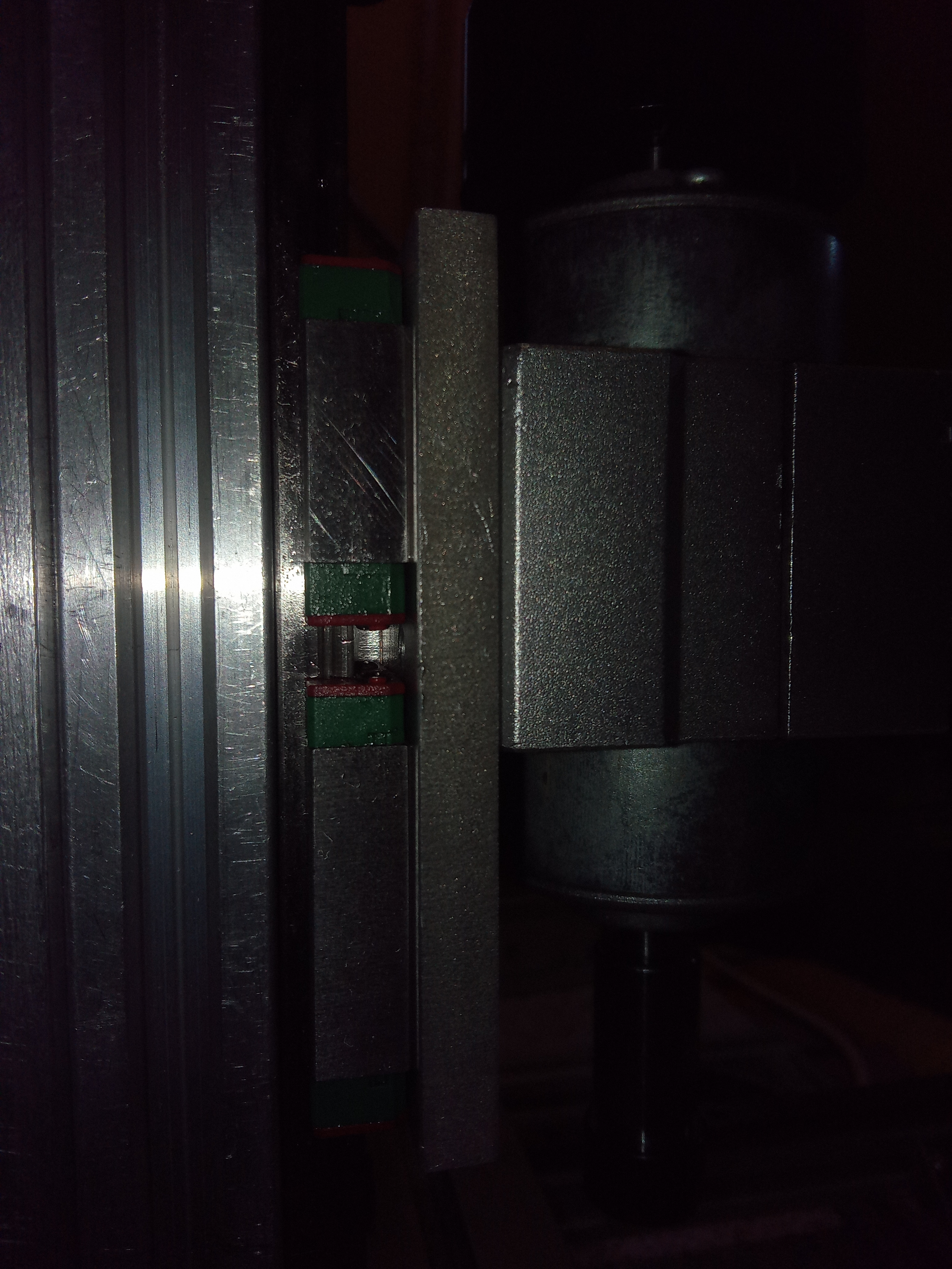

Сделал фото.
Как получилось.
IMG_20181117_134316.jpg (3858 просмотров) <a class='original' href='./download/file.php?id=150676&mode=view' target=_blank>Загрузить оригинал (5.22 МБ)</a>
Alltyp
Сообщения: 20
Репутация: 11
Сообщение Alltyp »
2.
IMG_20181117_134145.jpg (3858 просмотров) <a class='original' href='./download/file.php?id=150677&mode=view' target=_blank>Загрузить оригинал (4.94 МБ)</a>
IMG_20181117_134230.jpg (3858 просмотров) <a class='original' href='./download/file.php?id=150678&mode=view' target=_blank>Загрузить оригинал (5.39 МБ)</a>
IMG_20181117_134122.jpg (3858 просмотров) <a class='original' href='./download/file.php?id=150679&mode=view' target=_blank>Загрузить оригинал (4.84 МБ)</a>
IMG_20181117_134213.jpg (3858 просмотров) <a class='original' href='./download/file.php?id=150680&mode=view' target=_blank>Загрузить оригинал (5.2 МБ)</a>

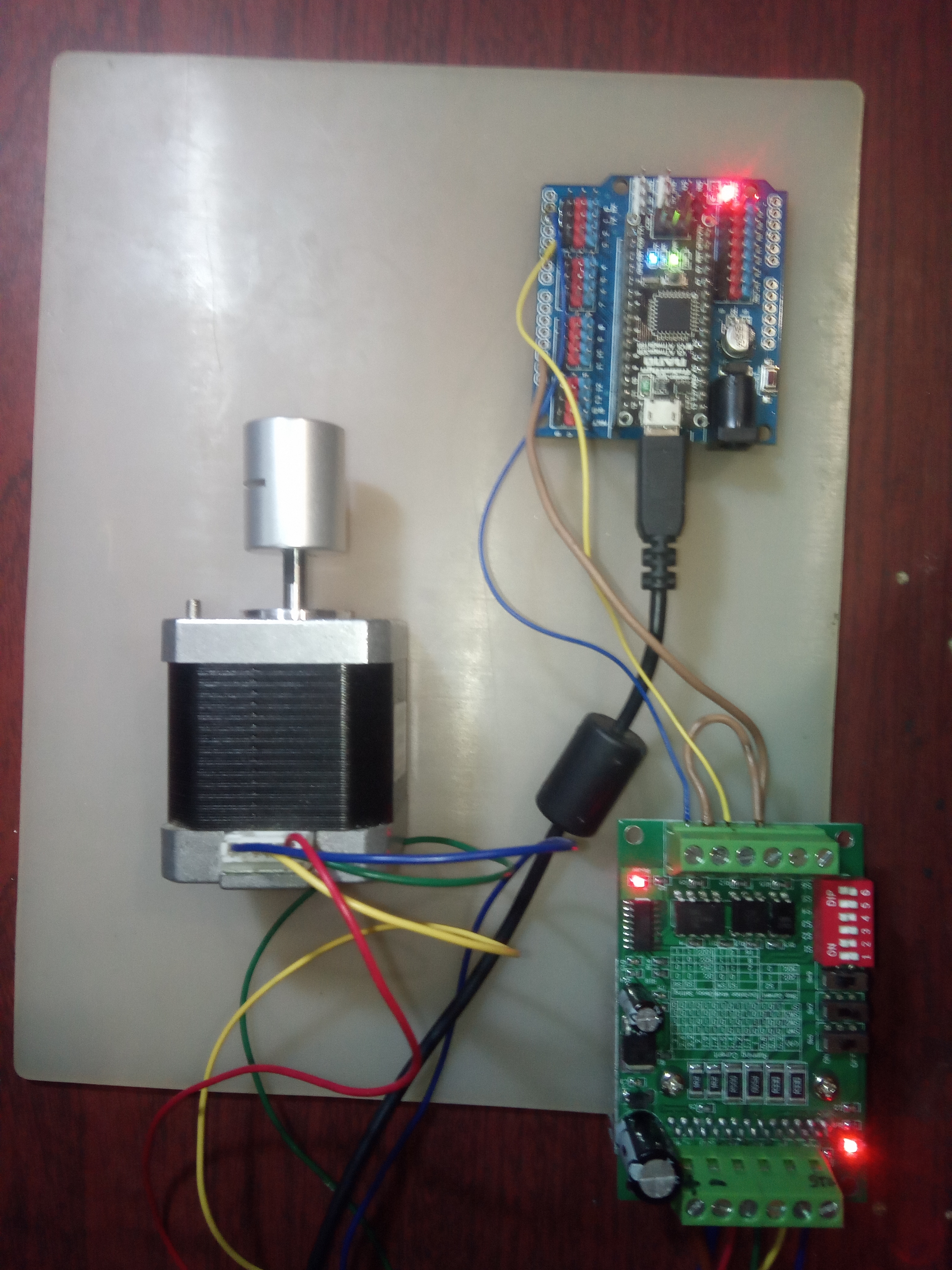

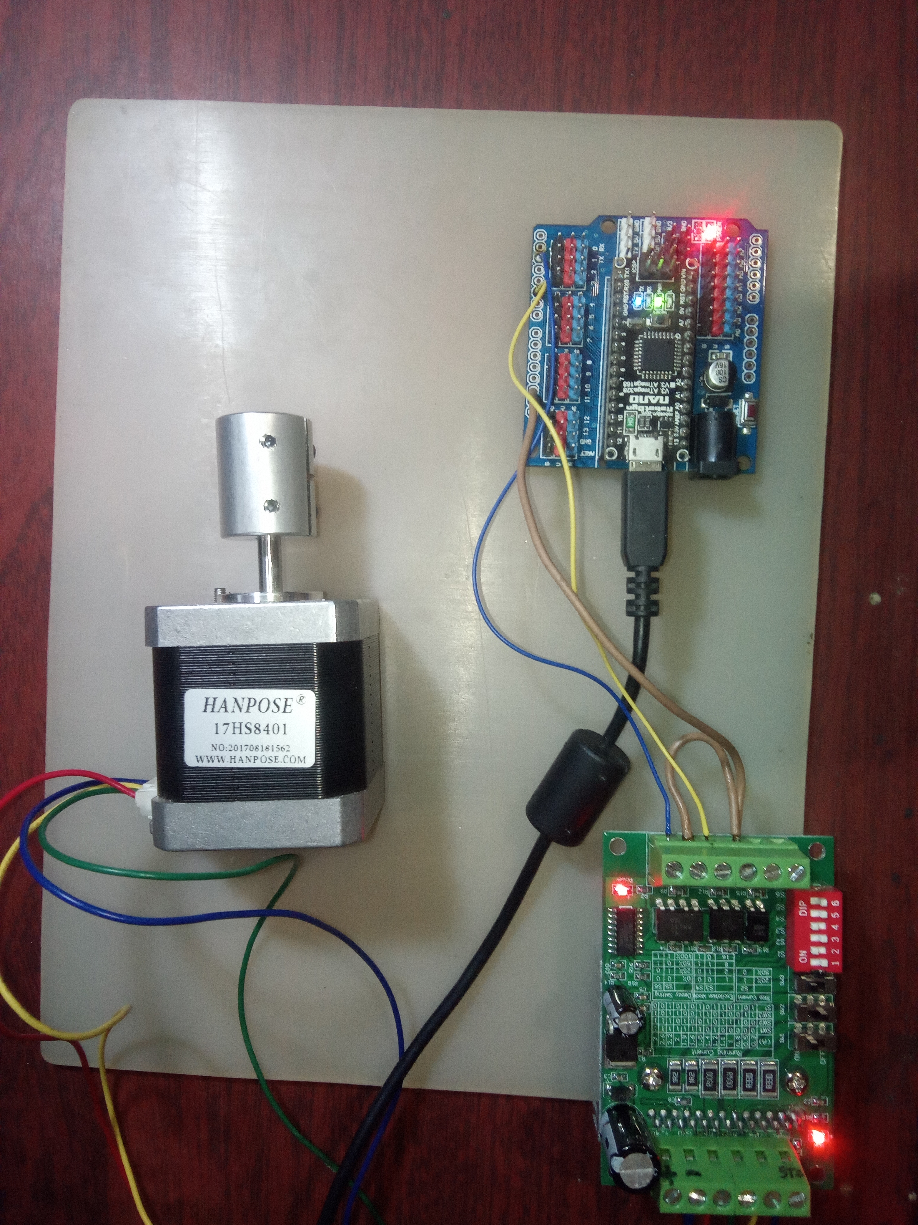

Посетило вдохновение.
Как и задумывал.
Подключился к 328 драйвер 6560.
Честно сказать, очень доволен.
С этим драйвером все настройки модно проводить "на лету".
Всё согласно таблице настроек.
Сейчас ток выставлен 1.6 Ампера.
Двигатель 17 HS8401 с током 1.8 Ампера.
Удержание пока на 20%.
На 50% держит почти мёртво.
Т.е можно без проблем произвести замену инструмента без боязни смещения осей.
Да забыл сказать.
Дуня нано 328 + шилд.
Прошивка 1.1 f.
Заливал прошивку через x-loader.

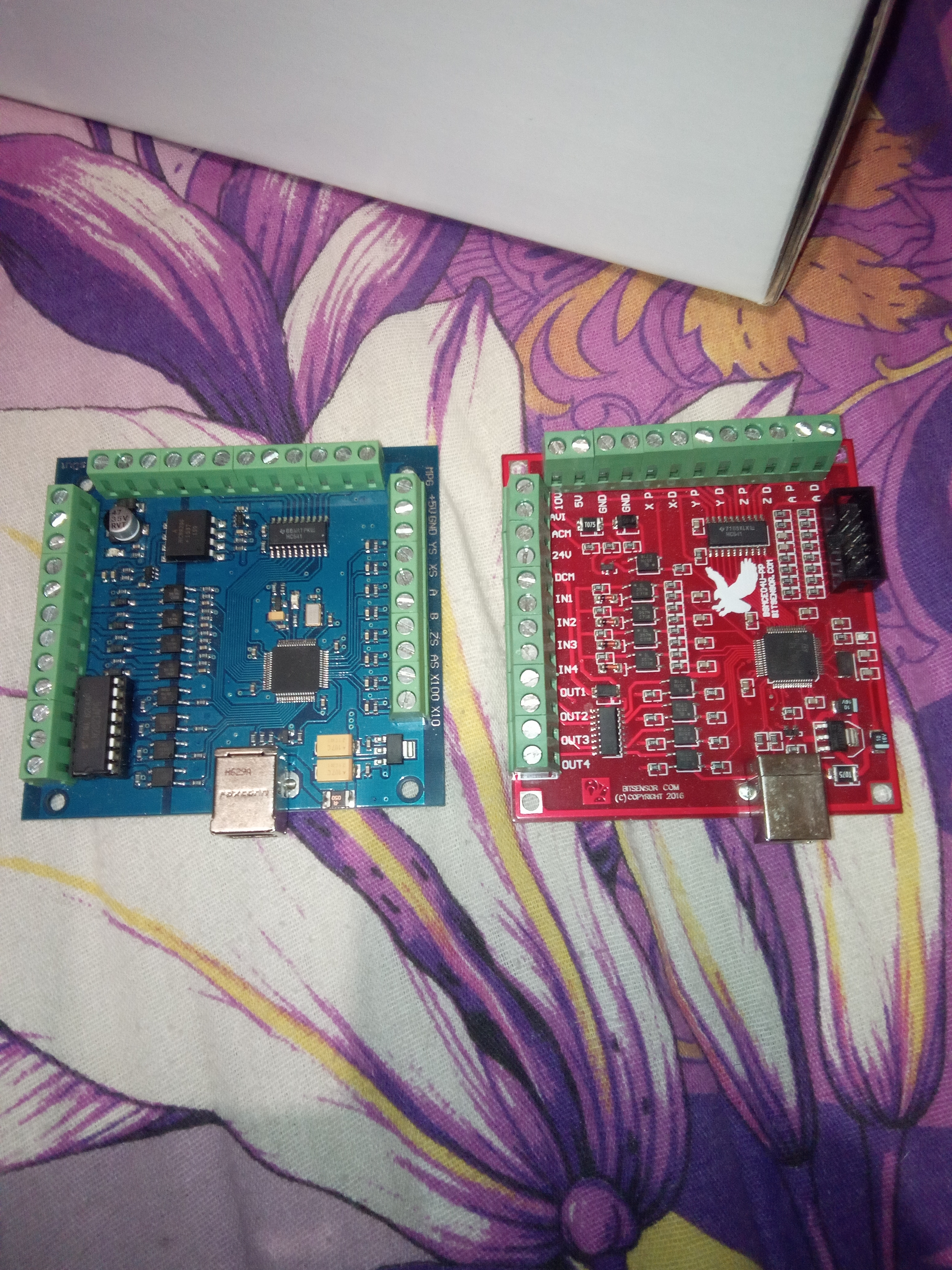

Было желание собрать комплект для отладки П.О и подключения внешних драйверов.
Хотя по сути данная связка вполне пойдёт для замены той платы что шла с станком.
Ничего сложного.

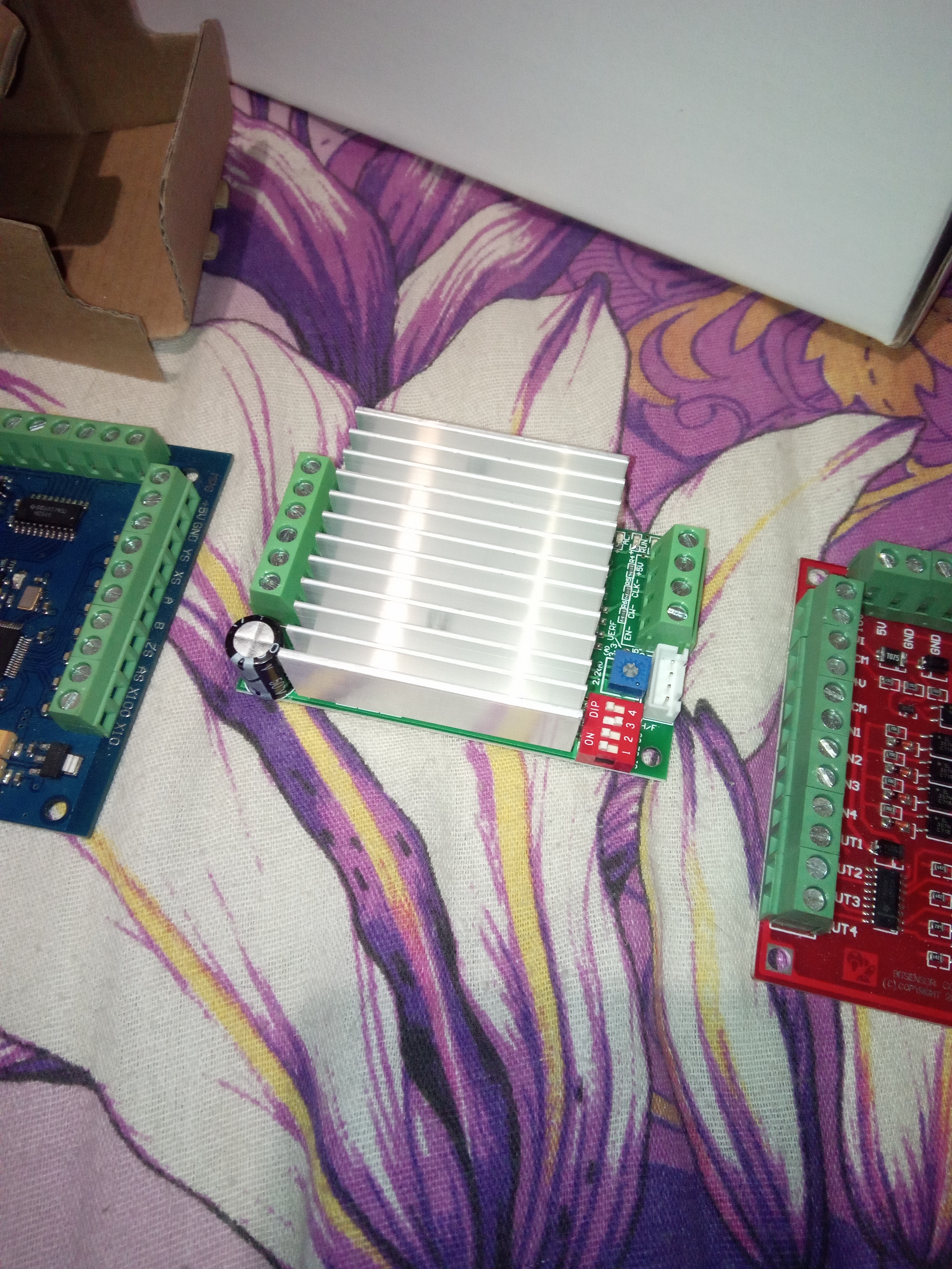

Есть альтернатива.
Да не настолько компактная как оригинал ,но по функционалу почти приближенная.
А в чём то и лучше.
Сравниваем ценник на комплектуху.
Дуня 180 р на алике.
Шилд 70-90р.
Шилд для внешних драйверов по 54 р.
Внешний шим для мотора 260 р.
Вот она минималка.
Но если хотим уверенной работы драйверов без нагрева оных то самое то 6560.
Сравнивая драйвер 4988 и 6560 - предпочтение отдам последнему.
Сравните даташит на тот и другой.
Поймёте.
Шим можно повесить внешний.
Для двигателя и лазера.
Управляющие сигналы с шилда есть.

Вот честно. Не вертел эту плату в руках.
Плюсом вижу для себя.
Ставь любую нано.
Залил прошивку - работай.
Надоела или не понравилась - залил другую.
В загашнике у самого несколько нано всегда есть.
Микро тоже.)
СН 340 G только недавно заказал 15 шт.
Пускай будут.
Моё мнение.(Не навязываю с ним соглашаться).
Модульная система имеет ряд преимуществ по сравнению с интегрированными решениями ,касаемо ремонтопригодности.
Это если по мамке был вопрос.
Минус этой платы только в том что остальные компоненты уж очень близко друг к другу. Всё так компактно.(
В случае выхода из строя компонента сложнее его выпаять не повредив дорожку.
Феном выпаять? Можно ,но тоже ооочень аккуратненько. Нежненько. Без фанатизма. Не жалея пасты для демонтажа.
Фиг его знает. Тут как повезёт.
Приоритет в выборе это функциональность и цена.
А в связи с тем ,что зар.плату получаем не мешок и клад с золтом в огороде нам не светит то всёже цена приоритетнее.)
