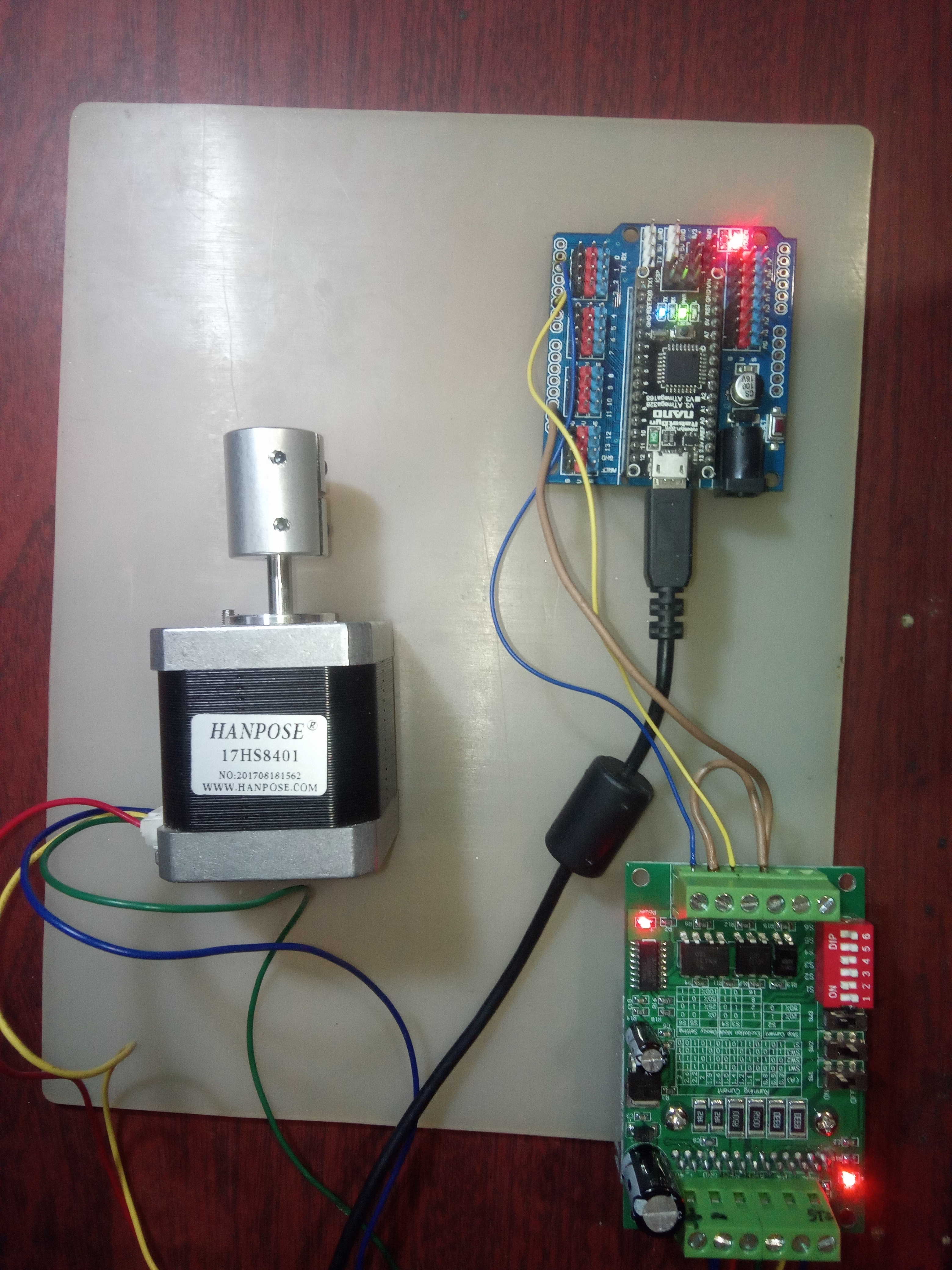

Подключился к 328 драйвер 6560.
Честно сказать, очень доволен.
С этим драйвером все настройки модно проводить "на лету".
Всё согласно таблице настроек.
Сейчас ток выставлен 1.6 Ампера.
Двигатель 17 HS8401 с током 1.8 Ампера.
Удержание пока на 20%.
На 50% держит почти мёртво.
Т.е можно без проблем произвести замену инструмента без боязни смещения осей.
Да забыл сказать.
Дуня нано 328 + шилд.
Прошивка 1.1 f.
Заливал прошивку через x-loader.
Было желание собрать комплект для отладки П.О и подключения внешних драйверов.
Хотя по сути данная связка вполне пойдёт для замены той платы что шла с станком.
Ничего сложного.

Вот честно. Не вертел эту плату в руках.
Плюсом вижу для себя.
Ставь любую нано.
Залил прошивку - работай.
Надоела или не понравилась - залил другую.
В загашнике у самого несколько нано всегда есть.
Микро тоже.)
СН 340 G только недавно заказал 15 шт.
Пускай будут.
Моё мнение.(Не навязываю с ним соглашаться).
Модульная система имеет ряд преимуществ по сравнению с интегрированными решениями ,касаемо ремонтопригодности.
Это если по мамке был вопрос.
Минус этой платы только в том что остальные компоненты уж очень близко друг к другу. Всё так компактно.(
В случае выхода из строя компонента сложнее его выпаять не повредив дорожку.
Феном выпаять? Можно ,но тоже ооочень аккуратненько. Нежненько. Без фанатизма. Не жалея пасты для демонтажа.
Фиг его знает. Тут как повезёт.
Приоритет в выборе это функциональность и цена.
А в связи с тем ,что зар.плату получаем не мешок и клад с золтом в огороде нам не светит то всёже цена приоритетнее.)
