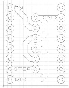

Тут iMaks-RS писал про питание шаговиков. Можно и с дятла вытянуть нужное напряжение.
На данный момент заказал следующую комплектуху:
Блок питания
Драйвер 3 шт
Arduino (уже купленна представленна для примера)
Arduino с Вайфай (жду, буду пытать)
CNC Sield (уже купленна представленна для примера)

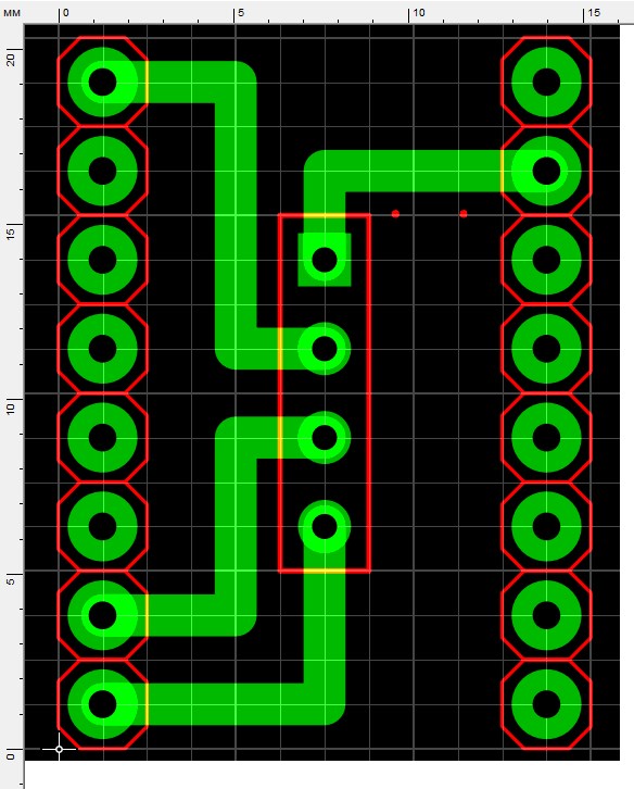

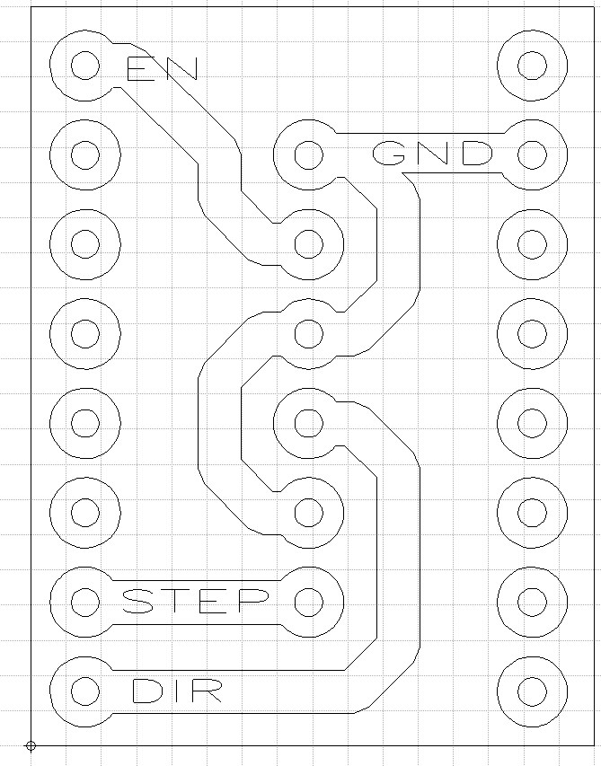

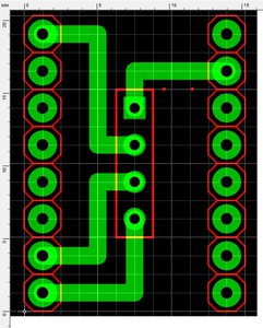

Буду собирать ящик отдельный. Даже дятла можно пересадить на другие драйвера, там они сопрягаются очень просто: берем сигналы step, dir, enable, gnd с платы дятла (вместо драйвера делаем свою платку только с выводами сигнала).
Screenshot_1 Для ардуино вместо драйвера.jpg (4981 просмотр) <a class='original' href='./download/file.php?id=147582&mode=view' target=_blank>Загрузить оригинал (144.99 КБ)</a>
Либо как вариант под 4 провода (4978 просмотров) <a class='original' href='./download/file.php?id=147584&mode=view' target=_blank>Загрузить оригинал (102.6 КБ)</a>
Сама Ардуинка есть, жду с вайфай. Заинтересовала именно с WiFi т.к. вайфай на данном варианте работает через UDP и хорошо стыкуется со станком (по словам человека с забугорного форума)
https://www.youtube.com/watch?v=Ii7Cn1PlVFY
Шпиндель еще не заказывал, пока думаю какой заказать но будет 500 вт и скорее всего на 52мм (шим для шпинделя собрать не проблема).
Чтобы ставить шпиндель такой, заказал уже вот такой наборчик:
Рельсы для портала MGN15 + подшипник MGN15C 2 шт
Подшипник MGN15C 2 шт
Но это не все комплектующие. Рельсы хорошо становятся на наш родной V-slot, плюс у меня с обратной стороны портала прикручена стальная пластина из 3мм стали. Также в планах и рабочий стол перевести на рельсы.
Каретка под ось Z будет полностью переделана из 15 мм алюминия. Чертежи пока не даю, как вырежу все, для начала из фанеры для проверки размеров, тогда выложу.
Понимаю что занимаюсь фигней, но на работе дурной сезон закончился, а заниматься чем-то нужно чтобы не скучать :)
ЗЫ. Закидывание тапками по моим идеям приветствуется.

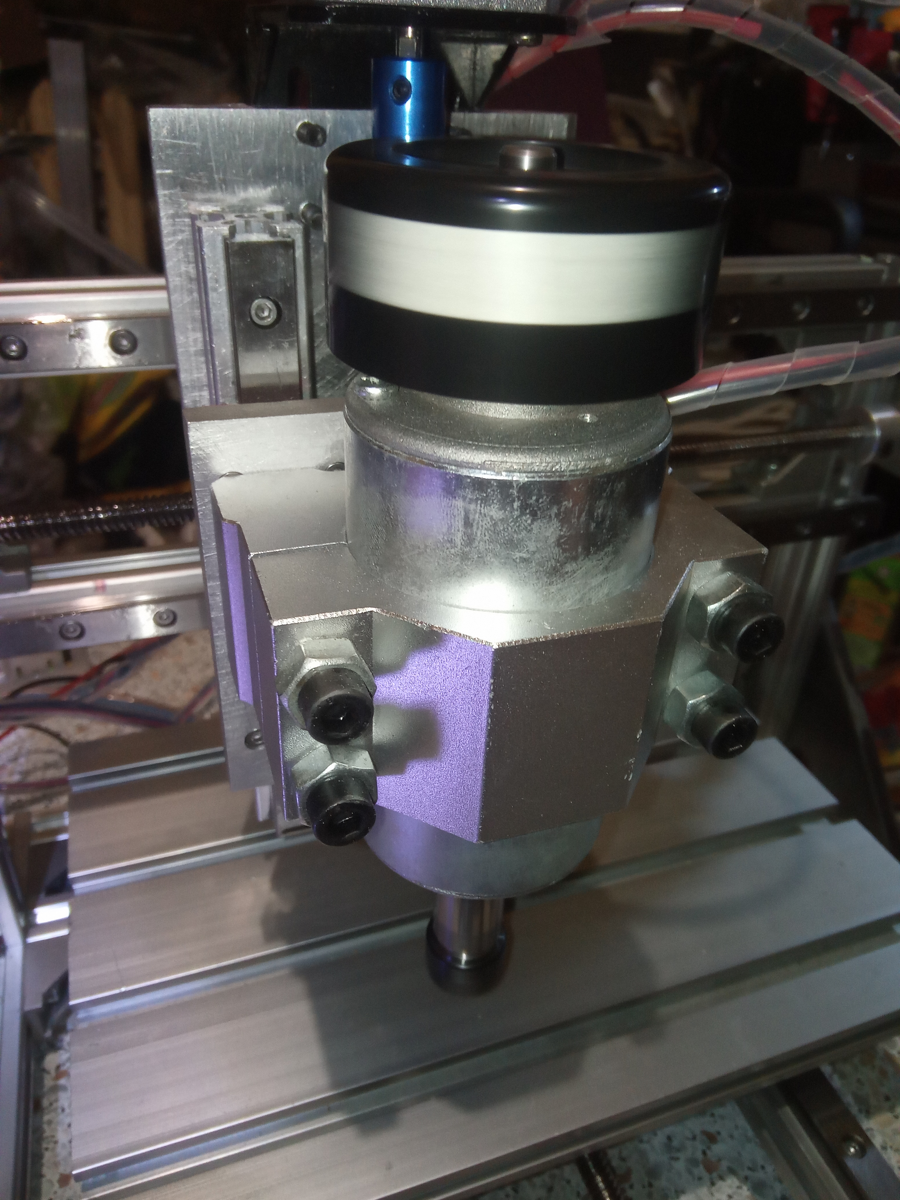

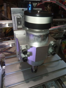

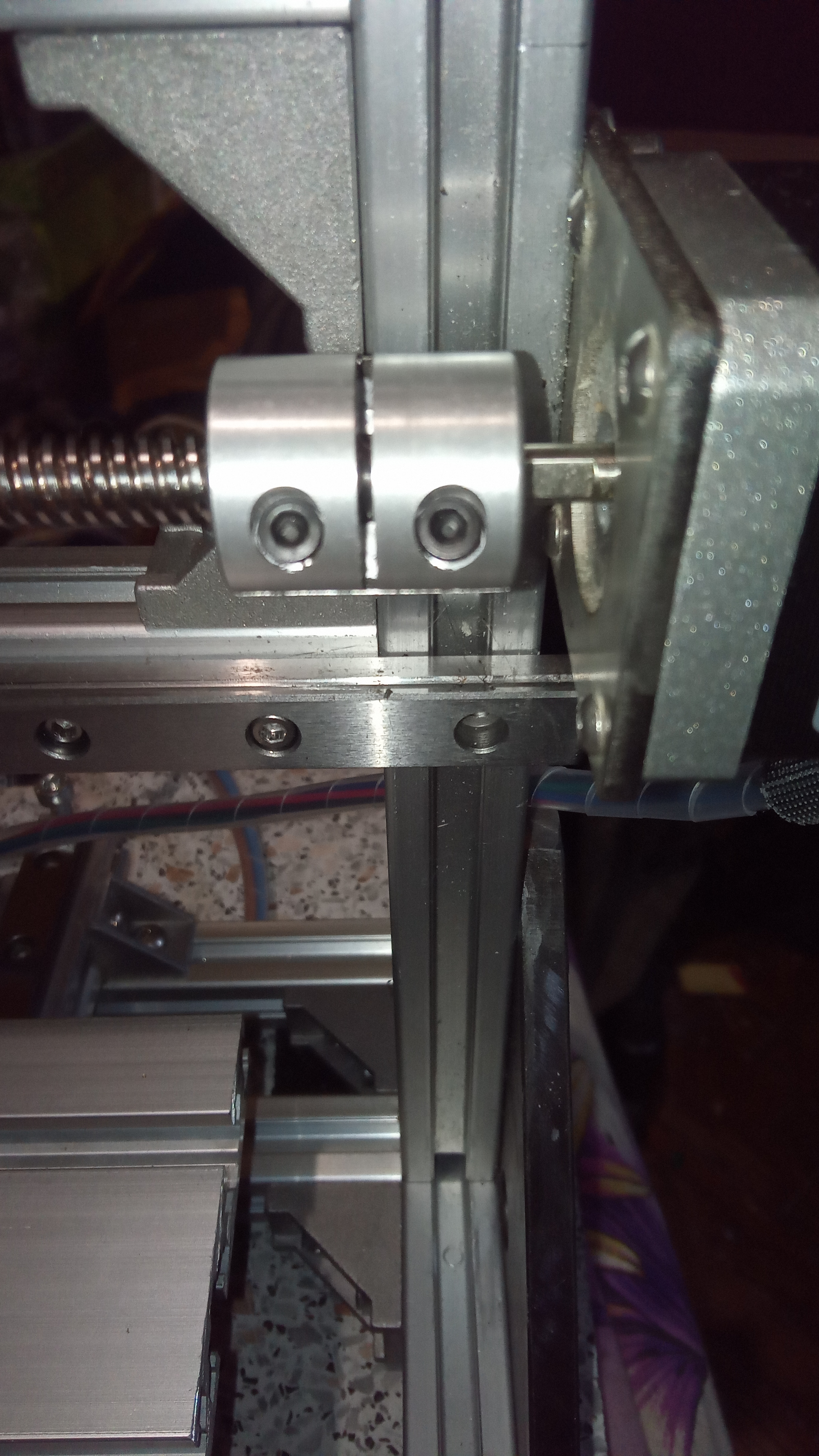

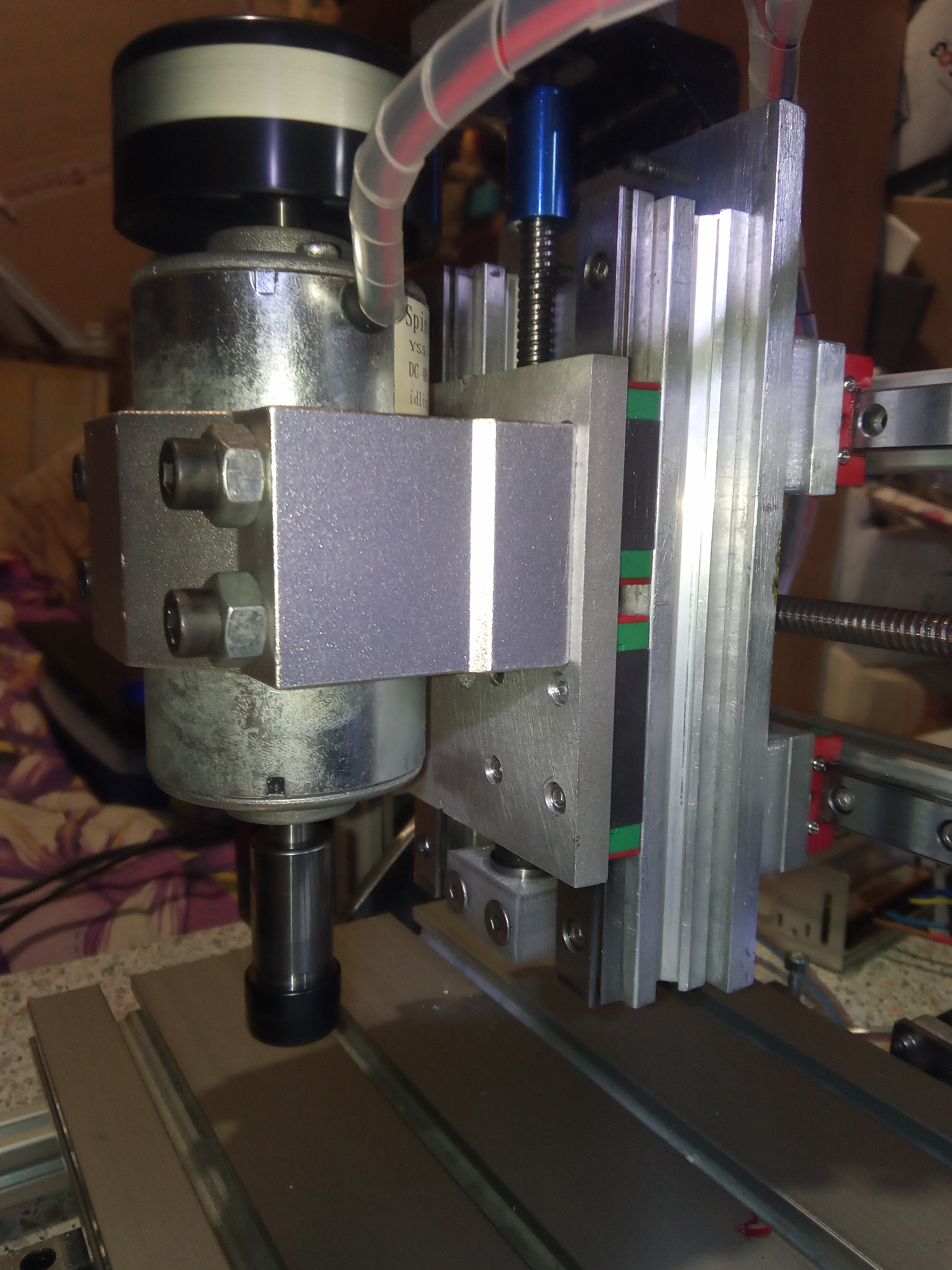

Приветствую. По моим наблюдениям шаманство присутствует с этим станком.Я не стал заморачиваться с перепрошивками.Тоже отвал соединения с компом присутствовал. Решение.
Отделил от платы питание шпинделя.Пустил от внешнего бл.питания 24 вольта 500 ватт. Т.к станок полностью переделал на рельсы и шпиндель 300 ватт. Шпиндель 52 мм но в запасе есть ещё и 3х фазный на 500 ватт а посадочные у них совместимы.
Вся эта лабуда с регуляторами оборотов.Только недавно станок после переделки запустил. Сейчас гоняю в тестовых режимах 5 часов работы и отвалов соединения нет.
Шпиндель работает с самого запуска.
Что не нравится и требует устранения - замена шаговиков на nema17 811 с током 2.5 Ампера. Для подтверждения изысканий.) Драйвера до 3.5 Ампера есть. После переделки станок стал монолитным. Пробовал стол рукой остановить/ заблокировать - хрен.
Чуть пальцы не поломал.
Рельсы на профиле 20*20.
Отсутствует вообще какой либо прогиб.Рельсы MGN 12.
По сему станок имея жёсткую конструкцию и раздельное питание стал более адекватным.
Обдув драйверов обязателен.
Да и штатные радиаторы выбросил и заместо них установил увеличенные. Пока думаю как победить при холостом ходе увеличенной скорости перемещений.
Пока в тесте - не придаю значения.
Погоняю без нагрузки.

Снял только ось зет.
Вечером попробую вставить весь станок.
Не весь ещё причёсан.
Это касаемо расположения электроники.
