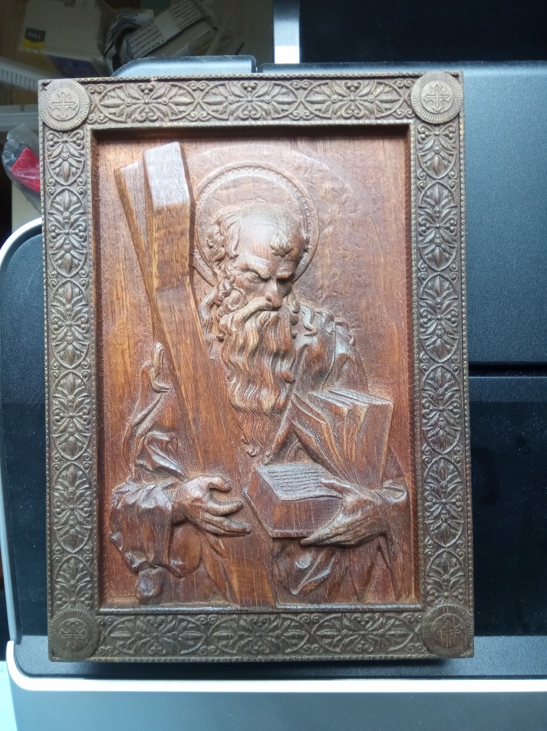

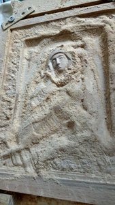

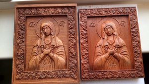

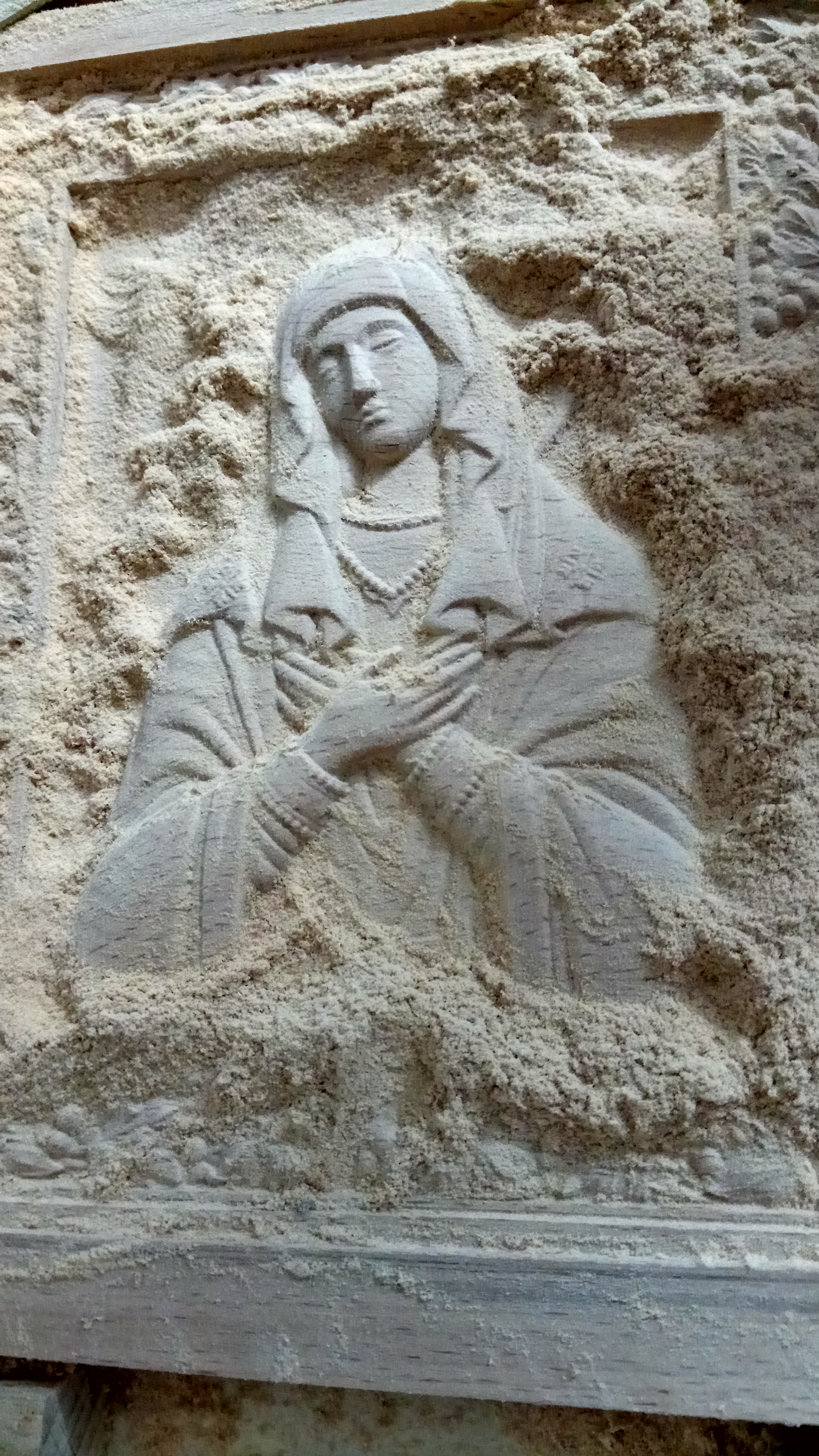

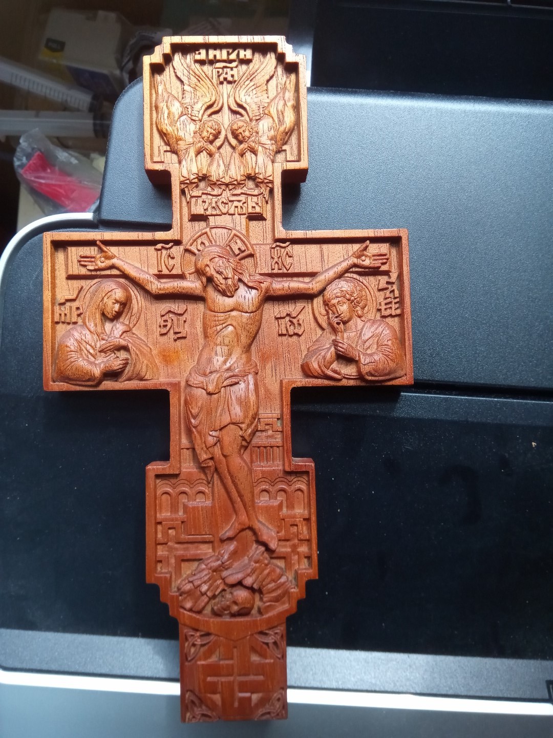

Началось все с детали на рисунке. Цена в Леруа Мерлен 800-900р.
1.jpg (3849 просмотров) <a class='original' href='./download/file.php?id=146918&mode=view' target=_blank>Загрузить оригинал (1.5 МБ)</a>
Далее логично следуют
1) Создании УП в ArtCam 2017.
2) Резка заготовок.
3) Зачем-то сушка заготовок в духовке. Решил еще посушить дерево, хотя на сайте изготовителя написана влажность 7-8 %. Сушил 2-3 плавно повышая температуру до тех пор, пока ламели щита не стали расходиться в углах. Это было примерно 120 гр. цельсия. За это время заготовки полегчали примерно на 2-3% веса.
4) Крепление заготовок.
5) Резка станком.

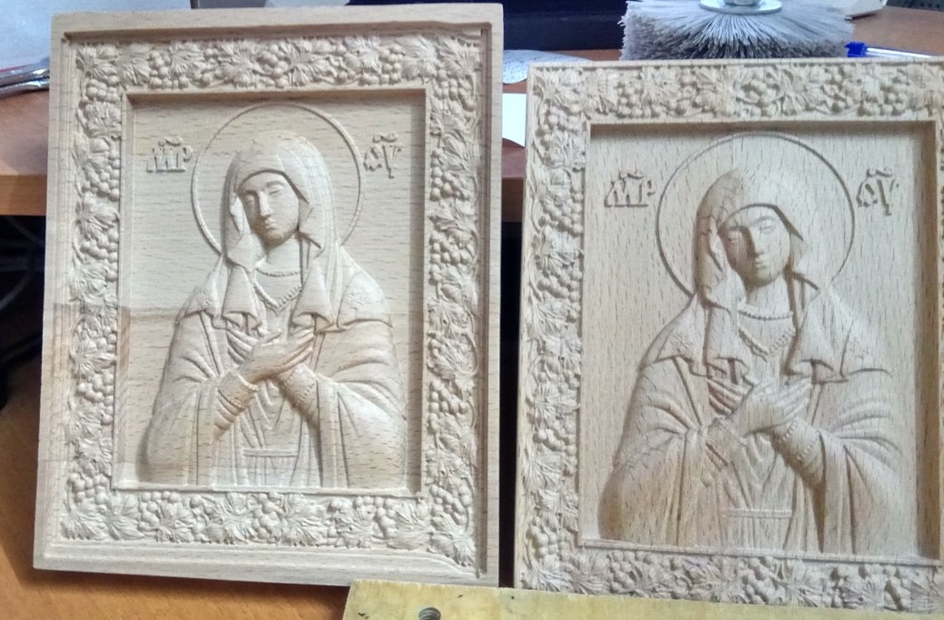

Итого получили:
2.jpg (3849 просмотров) <a class='original' href='./download/file.php?id=146920&mode=view' target=_blank>Загрузить оригинал (1.87 МБ)</a>
IMG_20180913_224505_HDR.jpg (3849 просмотров) <a class='original' href='./download/file.php?id=146919&mode=view' target=_blank>Загрузить оригинал (2.63 МБ)</a>
IMG_20180913_225316_HDR.jpg (3849 просмотров) <a class='original' href='./download/file.php?id=146921&mode=view' target=_blank>Загрузить оригинал (2.55 МБ)</a>
3.jpg (3849 просмотров) <a class='original' href='./download/file.php?id=146922&mode=view' target=_blank>Загрузить оригинал (261.19 КБ)</a>

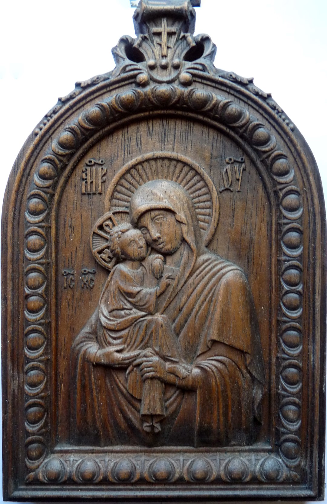

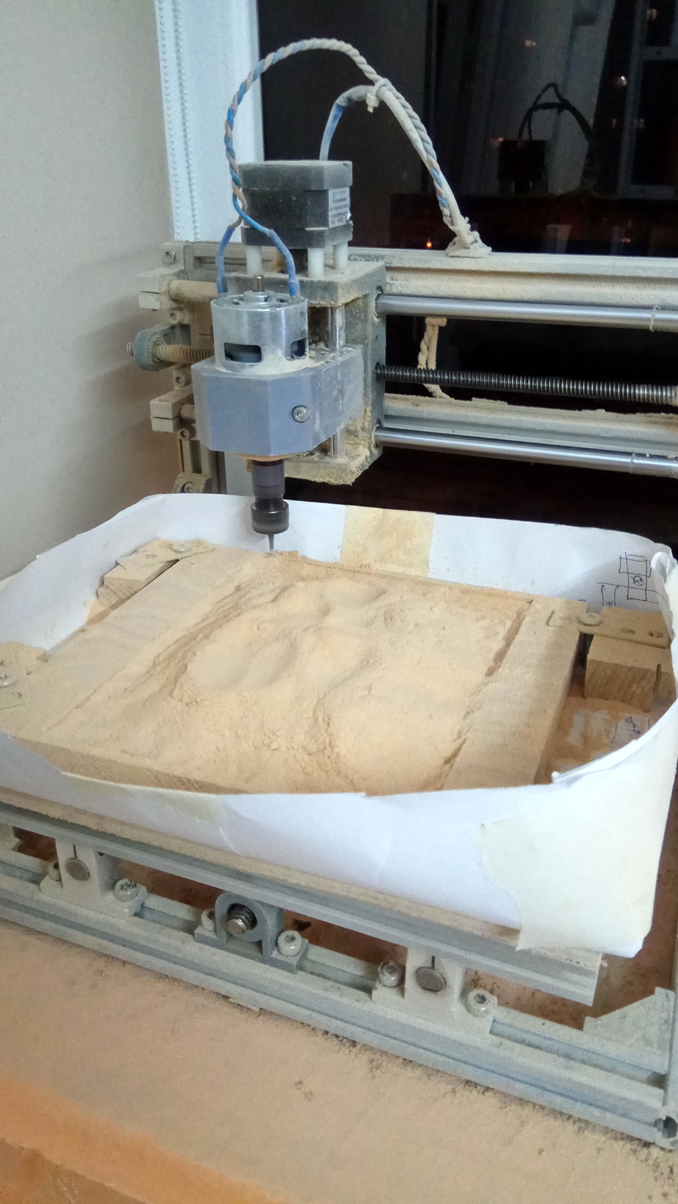

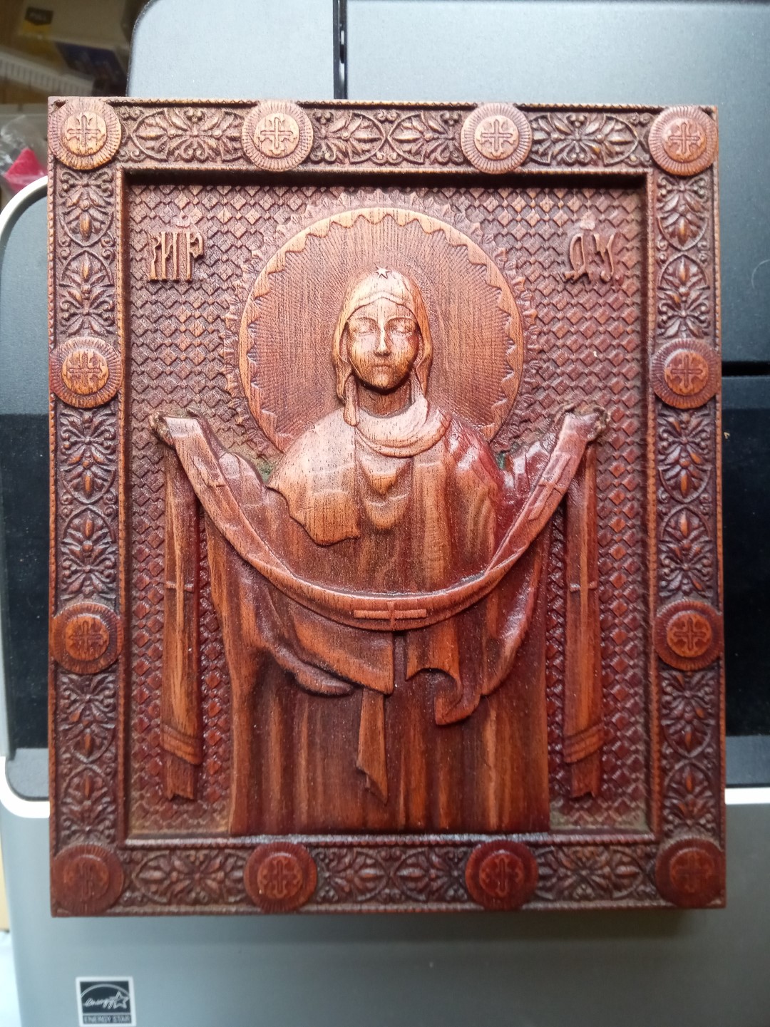

Далее опишу параметры резки. Назовем №1 икону ту, что чуть больше по размеру, №2 меньше:
№1 (18х15 см)
Рез поперек волокон.
1) Черновая, ускорение по всем осям 30, фреза d3.175, длина режущей части 22мм, также подходит для обрезки заготовки по контуру, т.к. толщина заготовки 20+-0.1.(https://ru.aliexpress.com/item/HUHAO-Si ... 33edNmTRt2), скорость - 300мм/мин., врезание 30мм/мин., шаг по Z - 0.35мм, сдвиг - 2.5мм, припуск 1мм. Время по Candle 8:20.
Я использовал метод врезания, описанный Re: Можно ли быстрый вертикальный подвод при малом скор.врез #18.
Время сократилось до 7:20.
Также стал вставлять в начало УП плавный пуск, т.к. описывал ранее, что его отсутствие грозит сдвигом обработки.
2) Чистовая, движение по X, сдвиг по Y, ускорение по X,Z осям 30, ускорение по Y - 1(там оно вообще не нужно). Фреза R0.5(Последний раз заказал тут https://ru.aliexpress.com/item/R0-25-0- ... 33edNmTRt2), скорость - 800мм/мин.(все равно при заданном ускорении так не разгонится), врезание 800мм/мин., шаг по Z - 14(глубина рельефа ~10), сдвиг - 0.07мм. Время по Candle 8:00. По факту 16 часов.
3) Обрезка только по двум сторонам, т.к. мешали крепления заготовки. Другие две стороны допили ножовкой.
Итог: При движении по X произошел сбой не знаю чего. Можете наблюдать в правом нижнем углу иконы. От этого схватил много геморроя, т.к. уже была черновая обработка с припуском 1мм. Все равно пришлось подрабатывать наждачной бумагой в районе рук и головы образа.

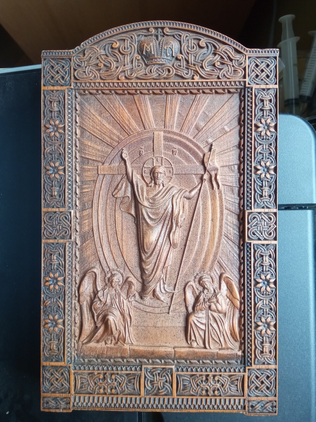

№2 (17х14 см)
1) Сразу чистовая, движение по X, сдвиг по Y, ускорение по X,Z осям 20, ускорение по Y - 1. Фреза R0.5, скорость - 600мм/мин., врезание 600мм/мин., шаг по Z - 14(глубина рельефа ~10), сдвиг - 0.06мм. Время по Candle 13:00. По факту 23 часа без остановок. Два раза смазывал винты в процессе работы. Особенно ось X.
2) Обрезка. Черновой фрезой d3.175. Подача 400, врезание 30, шаг по Z - 0.35. Четыре объемные перемычки толщина 5, длина 10, которые при снятии заготовки сами удачно сломались. Время 1:30.
Итог: косяков заметных нет, но, вроде, №1 поглаже будет, чем №2. Возможно, это из-за наличия черновой у №1.
Далее, как в анекдоте доработать напильником.

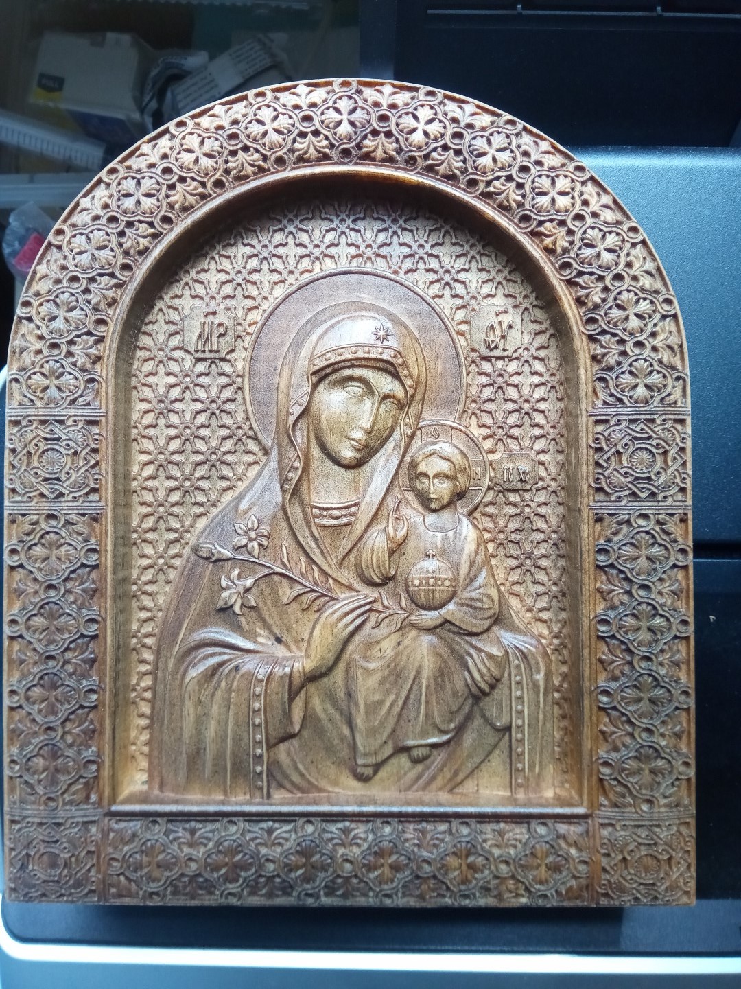

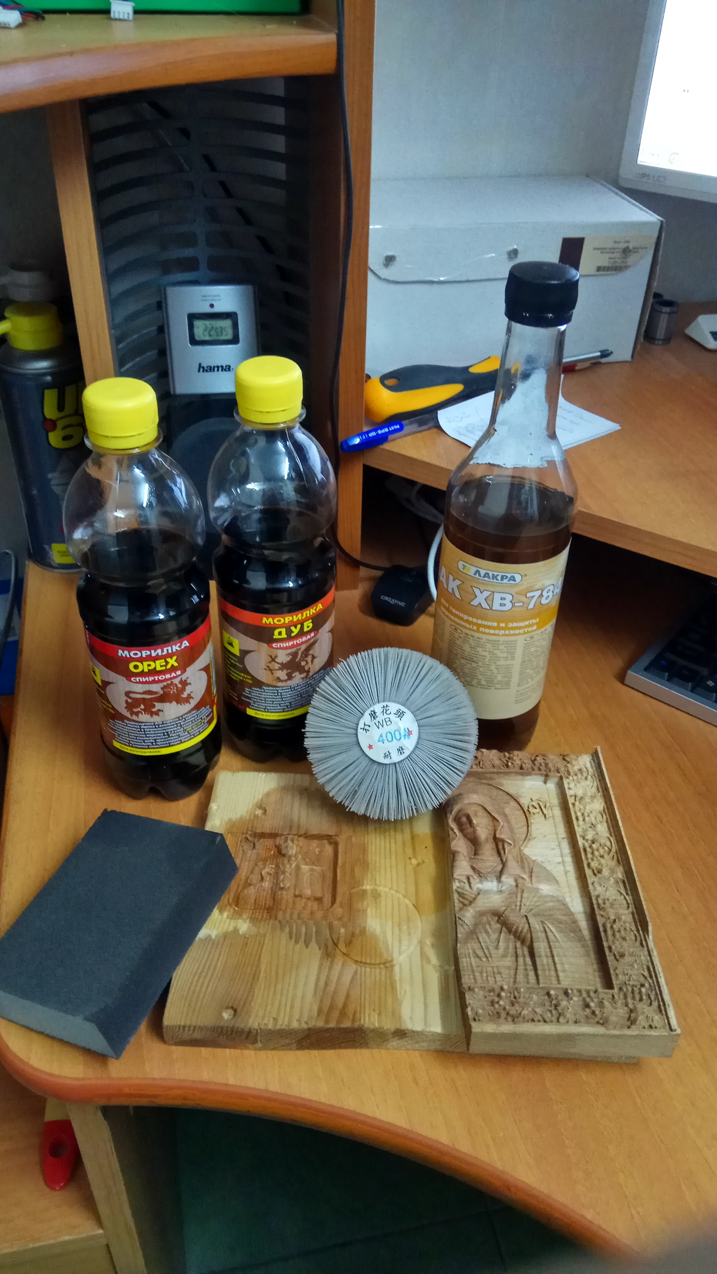

6) Шлифуем абразивными щетками (https://ru.aliexpress.com/item/1-piece- ... 33edMKxZkj).
7) И побежал в магазин за джентельменским набором: морилка, лак.
Внимание! Не коньяк.
IMG_20180923_191302_HDR.jpg (3849 просмотров) <a class='original' href='./download/file.php?id=146946&mode=view' target=_blank>Загрузить оригинал (1.68 МБ)</a>
Считаю, что на материале не нужно экономить, но т.к. не разбираюсь, то взял самые дешевые краски(60р.) и лак(50-100р.).
- Лак ХВ-784(прозрачный) - лег нормально.
- Морилка спиртовая "Дуб" для №1.
- Морилка спиртовая "Орех" для №2.

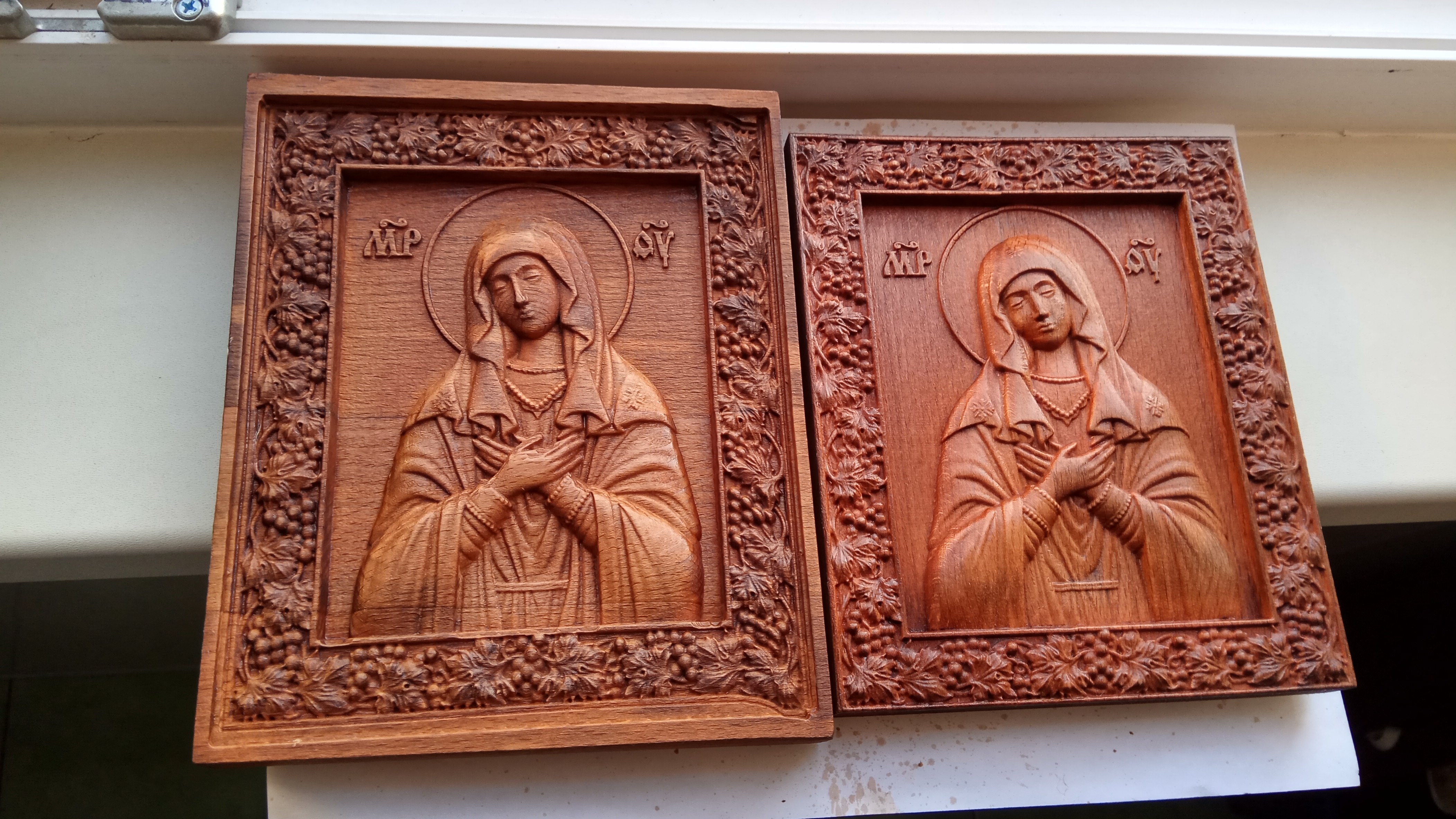

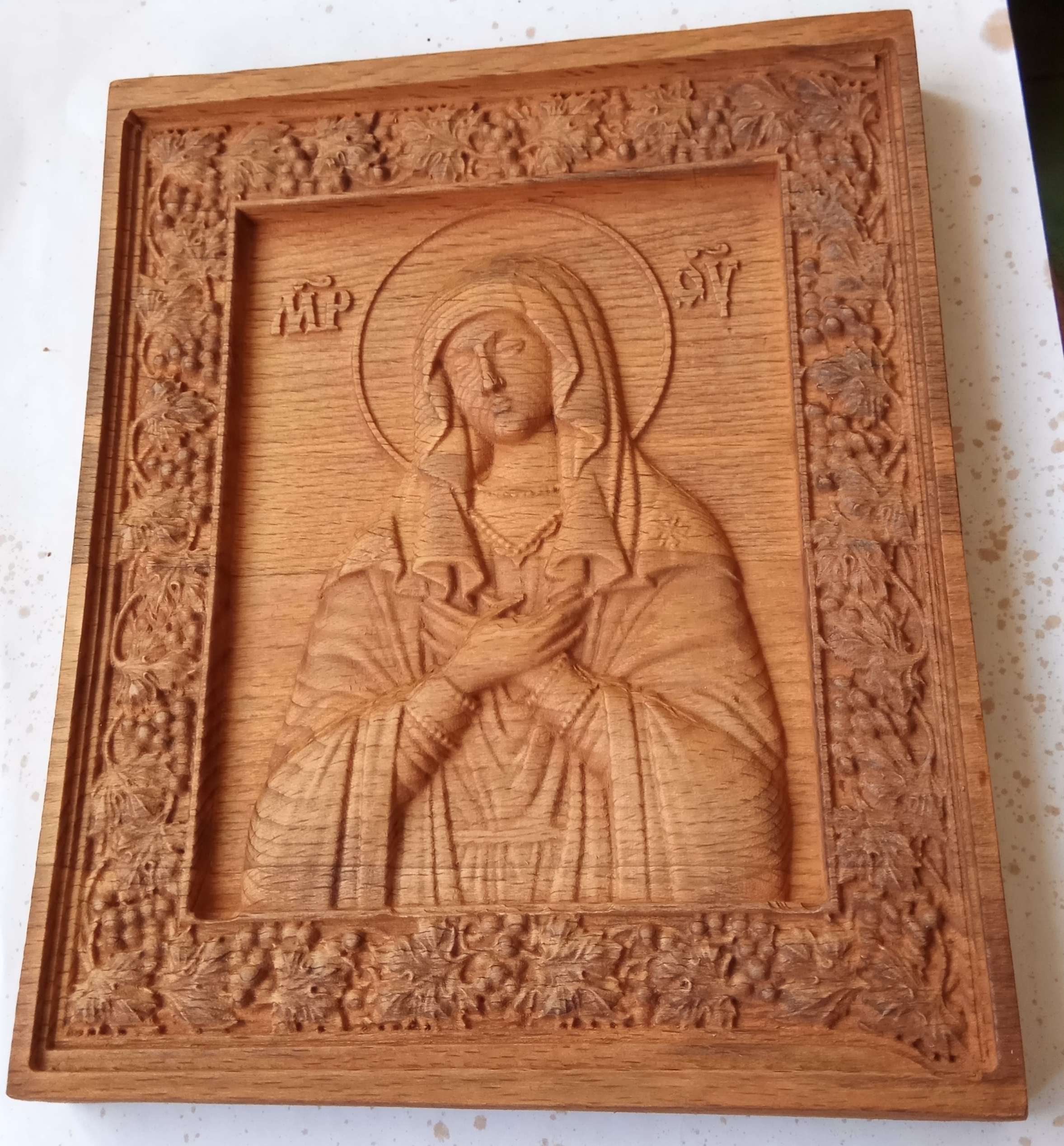

Наносим в 2 слоя, чтобы ярче было. Кстати, под действием морилки один из рельефов загнулся на несколько мм. Возможно, при покраске и сушке нужно крепить его зажимами к плоскости.
О покраске смотрел тут: Но морилку на нитрооснове не достал. И еще. Для ее нанесения рекомендуют исключительно краскопульт, а не кисть или ватный тампон. Ибо быстро сохнет и не ровно получается без краскопульта. Сам красил кистью и морилку, и лак.
Главное, что мне понравилось в его художестве, это то, что он, сначала, "чернит", ярко красит рельеф, а, затем его белит, абразивной губкой. Таким образом создается контраст темного и светлого. Это дает более объемный вид.

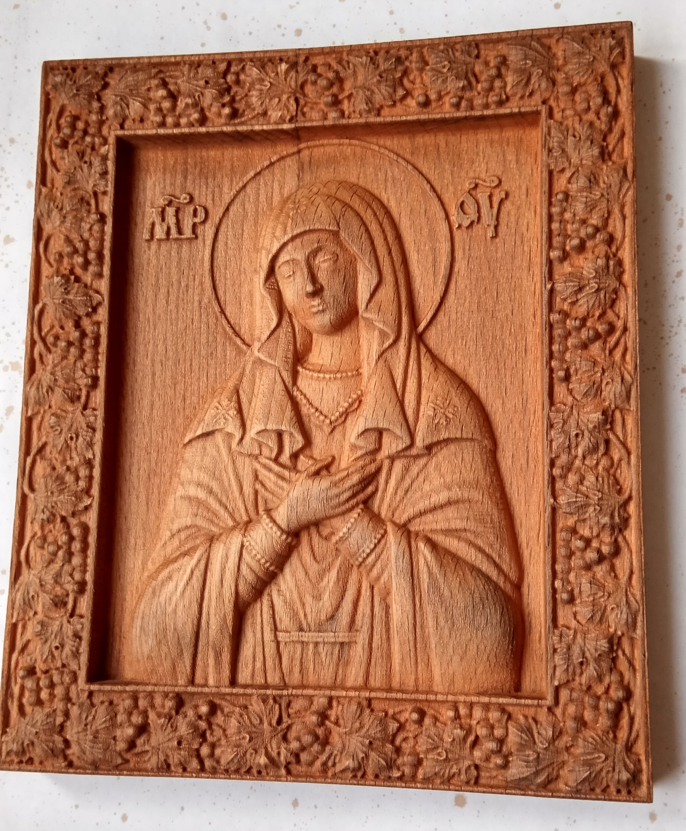

8) Далее не забудьте еще пошлифовать, чтобы улегся поднявшийся ворс, а еще, чтобы появился контраст между светлым и темным.
4.jpg (3849 просмотров) <a class='original' href='./download/file.php?id=146954&mode=view' target=_blank>Загрузить оригинал (1.59 МБ)</a>
5.jpg (3849 просмотров) <a class='original' href='./download/file.php?id=146955&mode=view' target=_blank>Загрузить оригинал (2.11 МБ)</a>
9) Красим лаком, дышим глубже. Покрасил в один слой. Не знаю стоит ли красить второй. Кисть, похоже, испортил. Не разобрался чем отмывать, ацетон кончился, а сопли в кисти остались. Но переживу (https://www.castorama.ru/kist-korvus-ho ... tina-25-mm).
6.jpg (3849 просмотров) <a class='original' href='./download/file.php?id=146956&mode=view' target=_blank>Загрузить оригинал (2.18 МБ)</a>
7.jpg (3849 просмотров) <a class='original' href='./download/file.php?id=146957&mode=view' target=_blank>Загрузить оригинал (2.45 МБ)</a>
10) Ну и напоследок. Выкладывайте свои работы на станке 2418, по модернизации 2418 и комментарии к ним.

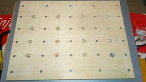

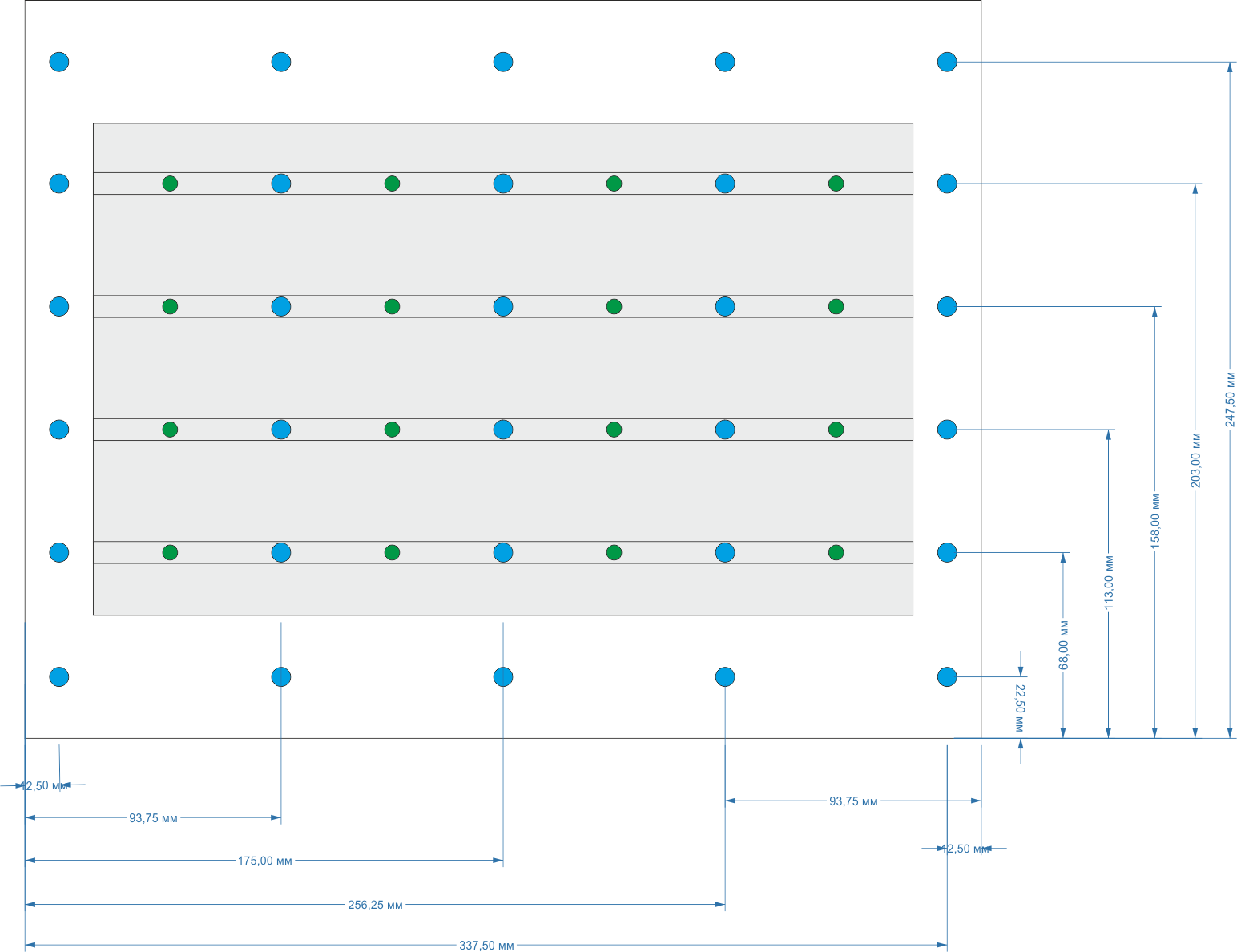

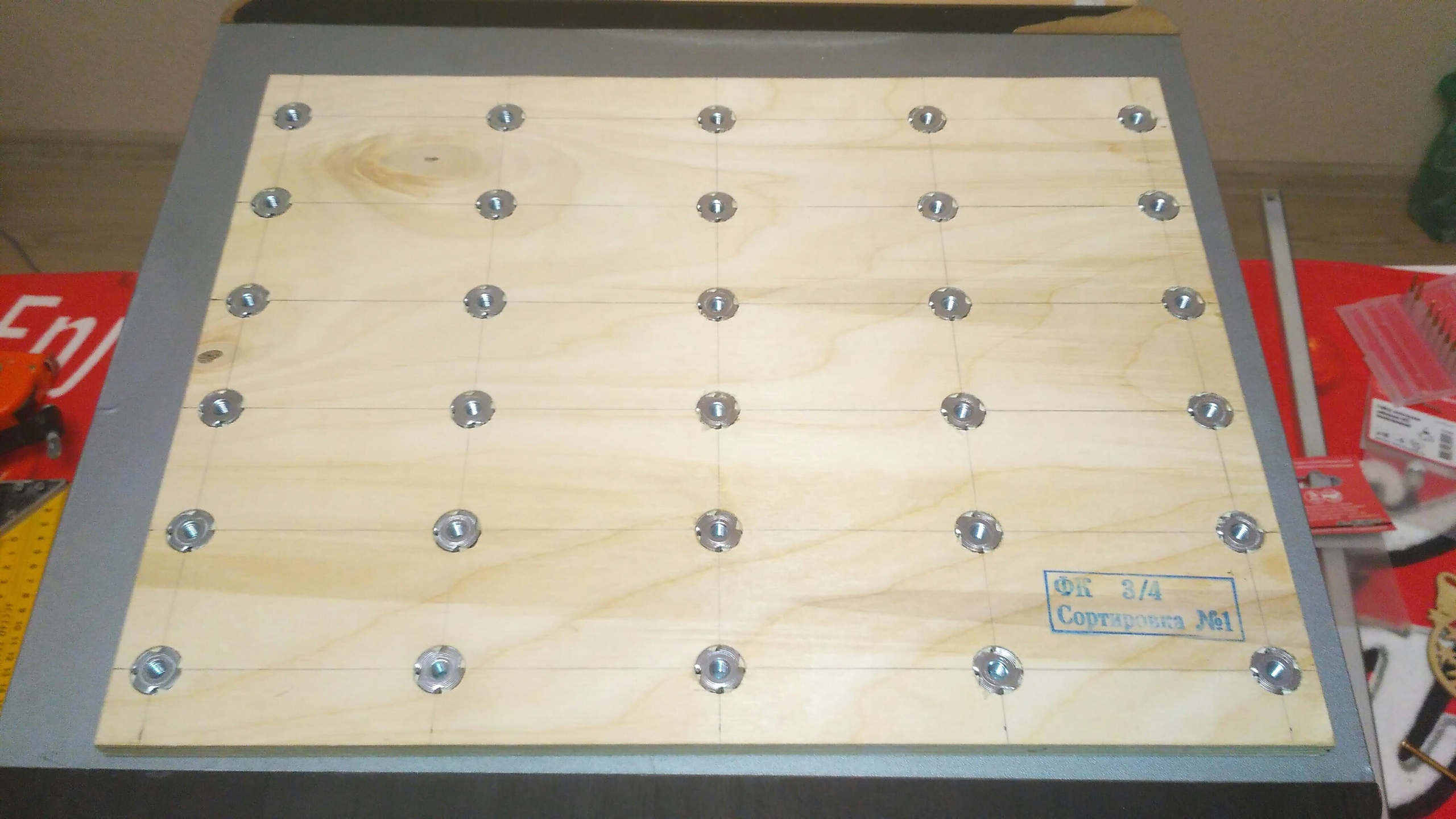

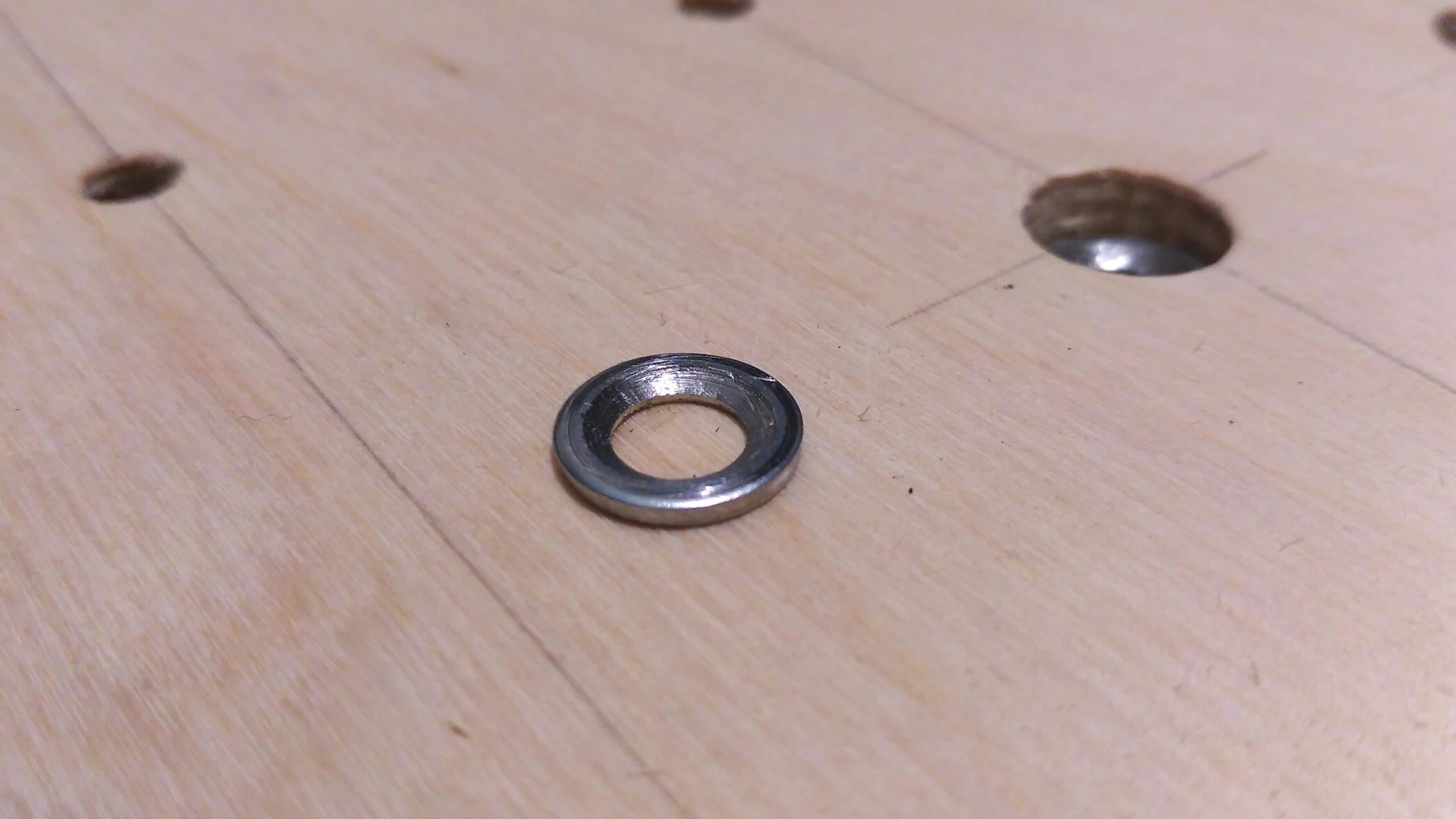

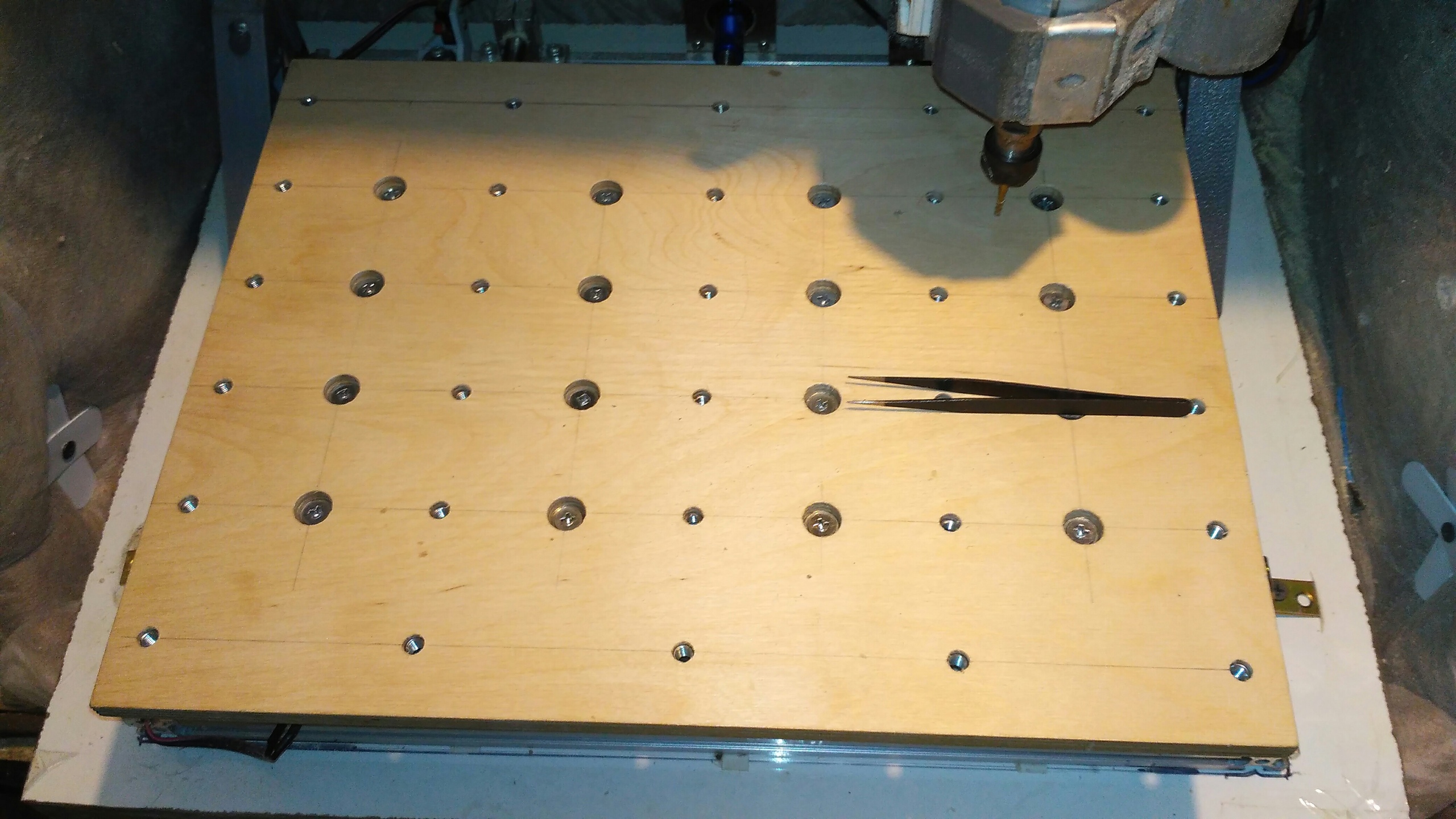

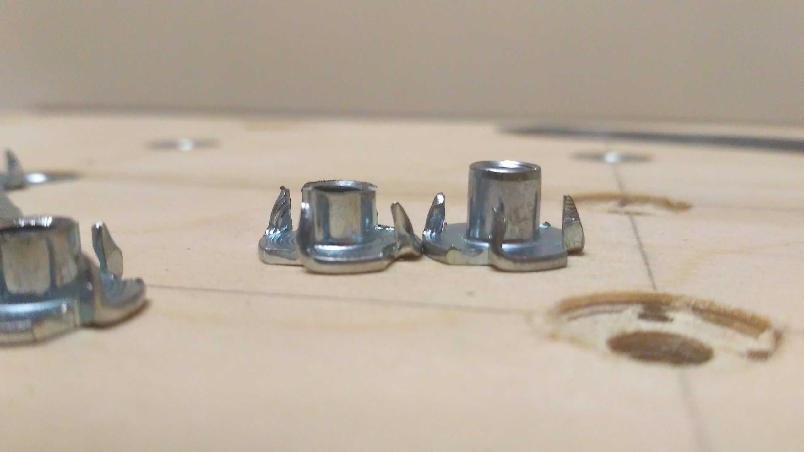

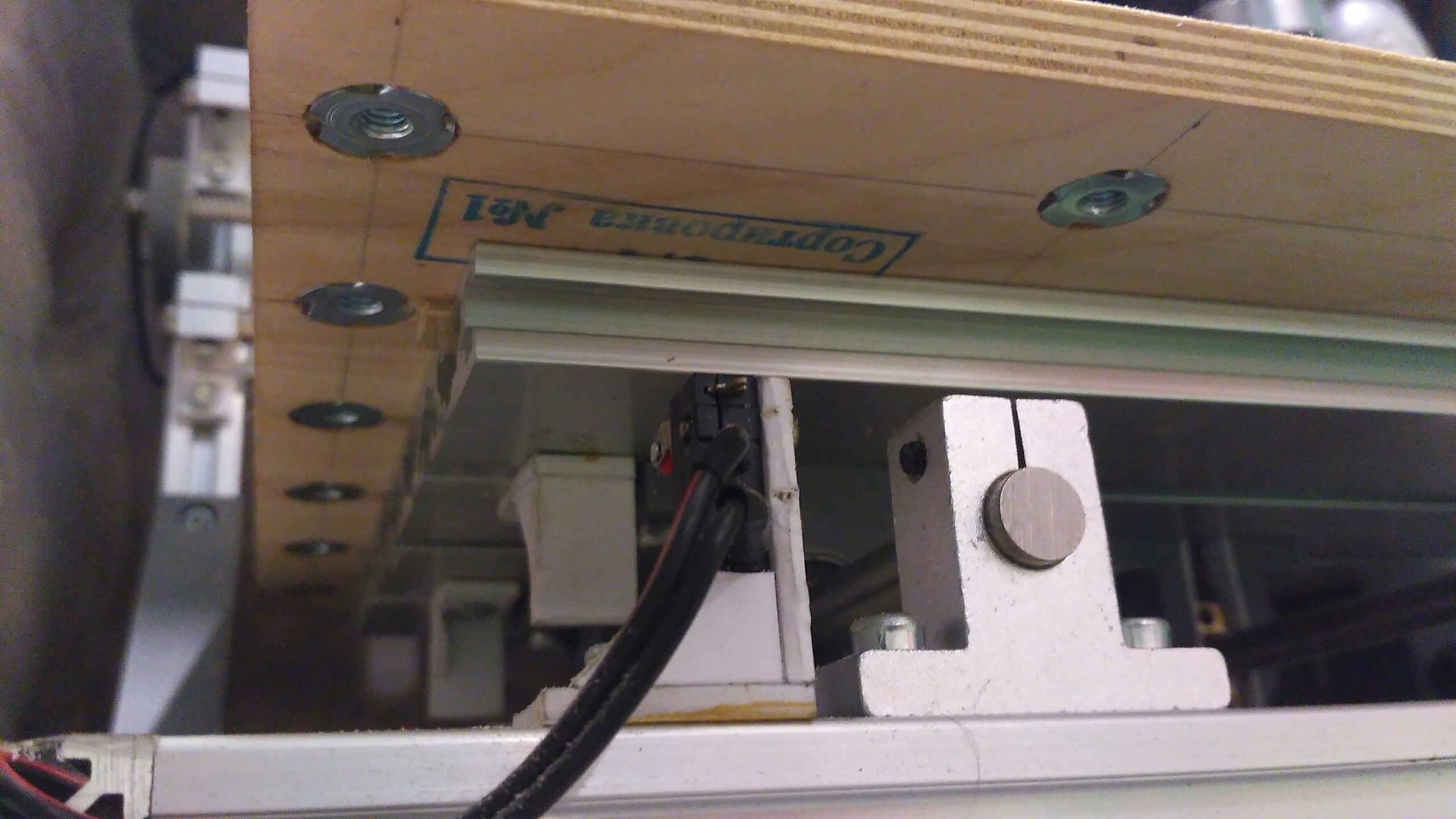

Несколько дней назад спрашивал, кто как крепит заготовки, в итоге решил не мучаться и сделать уже один раз по уму.
Станок у меня 3018 и идея была в том, чтобы оставить всё как есть, но сверху на алюминиевый стол прикрутить жертвенный стол из фанеры, и предусмотреть в нём нормальное крепление заготовок. К тому же подумалось, что было бы неплохо увеличить жертвенный стол до максимально влезаемых в станок размеров, чтобы крепление заготовки вынести за рабочую зону станка, дабы использовать всё рабочее поле, не теряя место на крепление заготовки.
Жертвенный стол решил делать размерами 350 мм на 270 мм. Фанеру взял 10 мм шлифованную в мерлене, небольшой лист по 240 рублей. Для крепления заготовок решено было использовать мебельные забивные гайки 5 мм (их потребовалось 30 штук).
Образно накидал в кореле размеры и расположение креплений для жертвенного стола к станку (зелёным) и для забивных гаек (синим).
Схематично.png (3820 просмотров) <a class='original' href='./download/file.php?id=146977&mode=view' target=_blank>Загрузить оригинал (69.9 КБ)</a>
Расчертил размеры и расположение отверстий, вырезал фанеру, на станке же отфрезеровал нужные отверстия для забивных гаек.
ddTa8vW1Xlw.jpg (3820 просмотров) <a class='original' href='./download/file.php?id=146978&mode=view' target=_blank>Загрузить оригинал (1.12 МБ)</a>
В итоге вышло такое:
kdnkWF5BANQ.jpg (3820 просмотров) <a class='original' href='./download/file.php?id=146980&mode=view' target=_blank>Загрузить оригинал (863.81 КБ)</a>

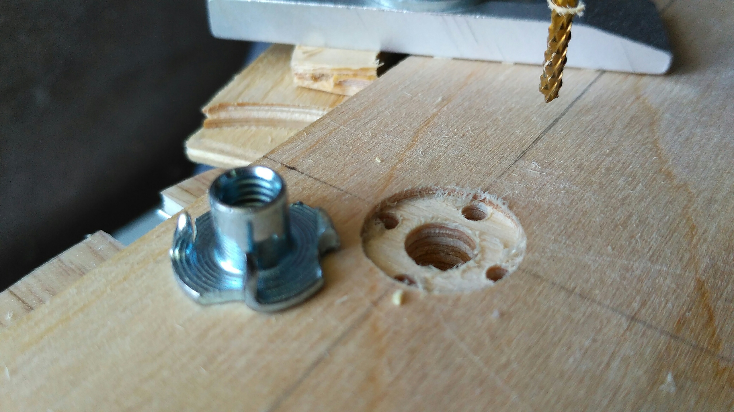

Центральные 12 гаек сточил по высоте, чтобы сильнее углублялись в фанеру и в случае чего не задеть их фрезой.
SJwS6134a4c.jpg (3820 просмотров) <a class='original' href='./download/file.php?id=146981&mode=view' target=_blank>Загрузить оригинал (610.25 КБ)</a>

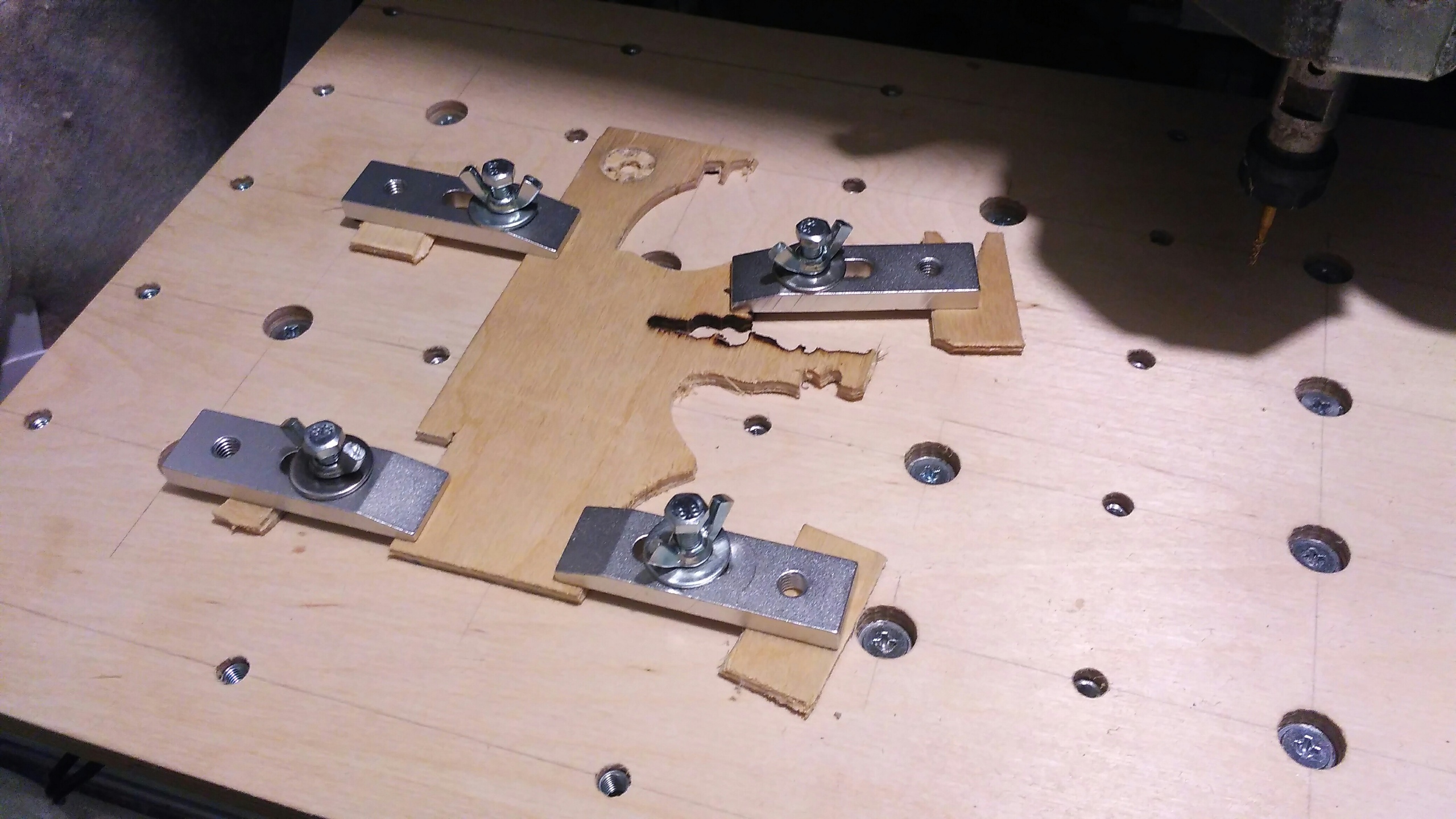

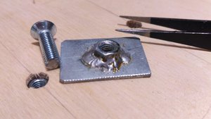

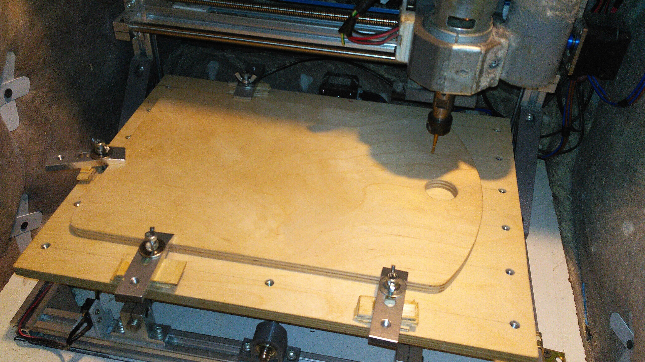

Для крепления к столу решил использовать следующую схему, в паз алюминиевого стола вставляется пластина (пластина для упора и чтобы не крутилась) с гайкой (гайкой вниз) и через фанеру в неё вкручиваются винты 5 мм с конусной шляпкой, вкручивал через шайбы (в шайбах предварительно высверлил конусы, чтобы сильнее утопить винты). Отверстия так же отфрезеровал на станке, оставив толщину фанеры 4,1 мм. Диаметр отверстий вышел 12,5 мм с заглубление 5,9 мм.
a3QDUCXF644.jpg (3820 просмотров) <a class='original' href='./download/file.php?id=146987&mode=view' target=_blank>Загрузить оригинал (814.4 КБ)</a>
8nm_FsPxwfo.jpg (3820 просмотров) <a class='original' href='./download/file.php?id=146982&mode=view' target=_blank>Загрузить оригинал (665.88 КБ)</a>
Гайки решил припаять, заняло не так много времени.
lioiEXvcBqE.jpg (3820 просмотров) <a class='original' href='./download/file.php?id=146983&mode=view' target=_blank>Загрузить оригинал (755.98 КБ)</a>
В итоге получилось как-то так:
RVYmiJcmdmc.jpg (3820 просмотров) <a class='original' href='./download/file.php?id=146984&mode=view' target=_blank>Загрузить оригинал (945.07 КБ)</a>
_LOZzveywaI.jpg (3820 просмотров) <a class='original' href='./download/file.php?id=146985&mode=view' target=_blank>Загрузить оригинал (899.77 КБ)</a>
dSvTn0cdiqc.jpg (3820 просмотров) <a class='original' href='./download/file.php?id=146986&mode=view' target=_blank>Загрузить оригинал (843.08 КБ)</a>
I-kEEZ87UwE.jpg (3820 просмотров) <a class='original' href='./download/file.php?id=146988&mode=view' target=_blank>Загрузить оригинал (1.86 МБ)</a>
Крепежные прижимы заменю на прижимы из фанеры, т.к. прижимы из алюминия довольно скользкие и по дереву и по металлу.
Может кому будет полезно.
Буду рад выслушать замечания и предложения.

asdal писал(а):К тому же подумалось, что было бы неплохо увеличить жертвенный стол до максимально влезаемых в станок размеров, чтобы крепление заготовки вынести за рабочую зону станка, дабы использовать всё рабочее поле, не теряя место на крепление заготовки.
Я просто заменил основной стол на максимально возможный, чтобы не терять высоту

Gas писал(а):Я просто заменил основной стол на максимально возможный, чтобы не терять высоту
т.к. у меня обрабатываются только тонкие материалы, то не стал переделывать.

I_am_the_Lexx писал(а):Выложите посмотреть хорошие работы, если есть на руках.
Особым пунктом интересует та, которая на 80 часов.
Я сейчас уже не помню какая работа побила рекорд продолжительности, но многие работы длились больше двух суток (я часто использовал гравёры с кончиком 0,2-0,3мм)
сейчас сфоткал то, что сверху лежало (может оно и не лучшее)
IMG_20180926_120138 (Large).jpg (3626 просмотров) <a class='original' href='./download/file.php?id=147256&mode=view' target=_blank>Загрузить оригинал (768.8 КБ)</a>
IMG_20180926_120159 (Large).jpg (3626 просмотров) <a class='original' href='./download/file.php?id=147258&mode=view' target=_blank>Загрузить оригинал (686.72 КБ)</a>
IMG_20180926_120218 (Large).jpg (3626 просмотров) <a class='original' href='./download/file.php?id=147259&mode=view' target=_blank>Загрузить оригинал (782.07 КБ)</a>
IMG_20180926_120237 (Large).jpg (3626 просмотров) <a class='original' href='./download/file.php?id=147260&mode=view' target=_blank>Загрузить оригинал (831.56 КБ)</a>
IMG_20180926_120304 (Large).jpg (3626 просмотров) <a class='original' href='./download/file.php?id=147261&mode=view' target=_blank>Загрузить оригинал (866.76 КБ)</a>
P1010227 (Large).JPG (3626 просмотров) <a class='original' href='./download/file.php?id=147262&mode=view' target=_blank>Загрузить оригинал (467.95 КБ)</a>

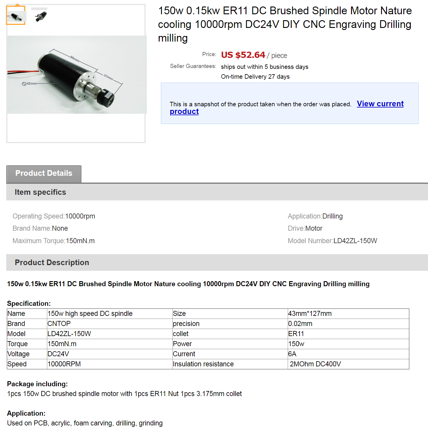

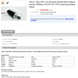

I_am_the_Lexx писал(а):Я немного подзабыл какие есть варианты замены штатного на шпинделя на другой без смены держателя шпинделя?
я заменил на вот такой и должен сказать, что он очень не плох
Screenshot 00.png (3620 просмотров) <a class='original' href='./download/file.php?id=147264&mode=view' target=_blank>Загрузить оригинал (337 КБ)</a>
