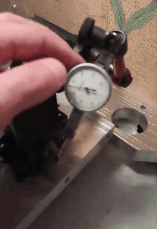

Обработка концов китайскийкитай benqi с ali
videotogif_2018.08.01_23.25.24.gif (2736 просмотров) <a class='original' href='./download/file.php?id=143808&mode=view' target=_blank>Загрузить оригинал (11.52 МБ)</a>

sn0wflake, сколько там, 4 сотки? Вообще, качество разделки надо в призме проверять. Иначе на результат ещё и качество подшипников опоры влияет. А подшипники могут быть ужасны :hehehe: .
Re: 400х300х100 открытый проект
В подшипниках вообще нет смысла мерить. Надо мерить относительно резьбы.

три сотки :) там кстати пара подшипников 6000z.
