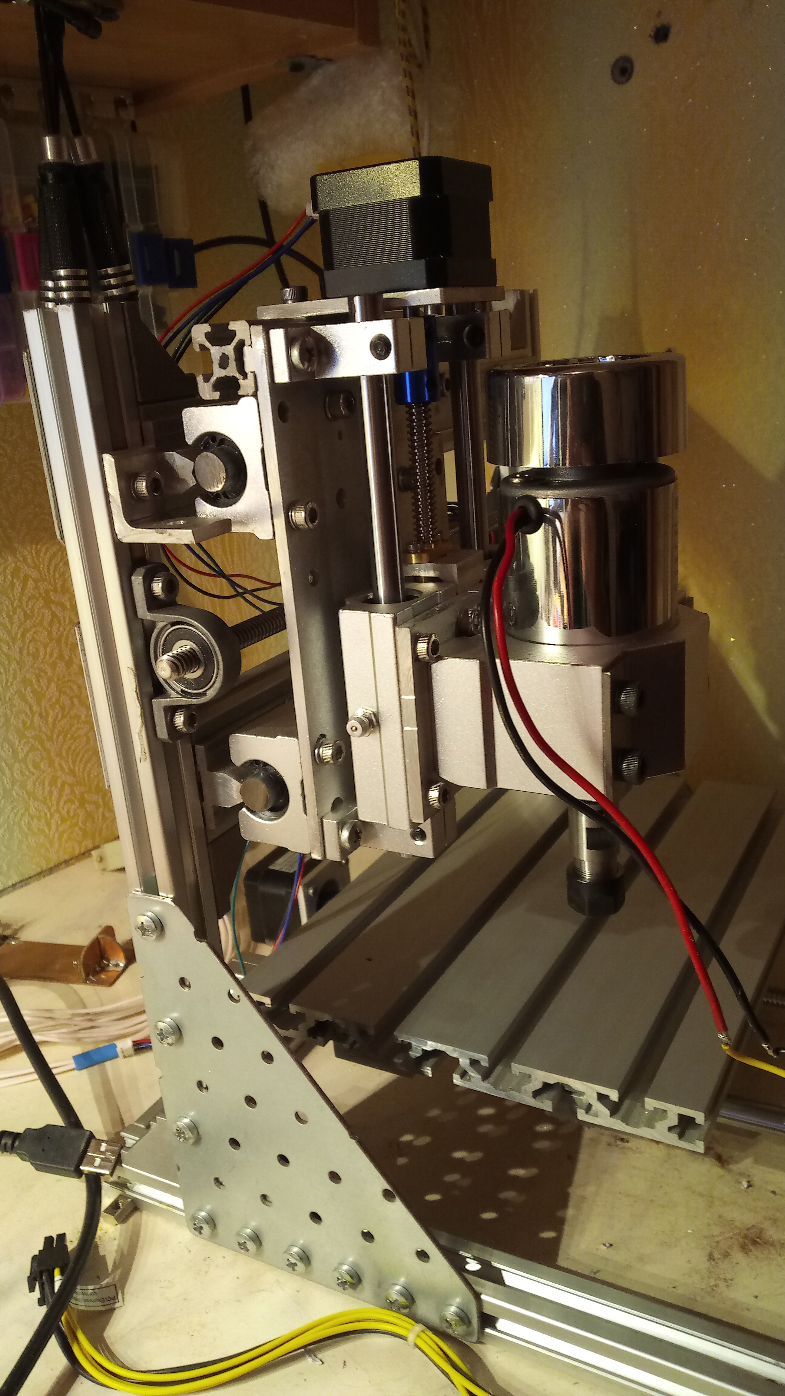

Решил таки поменять двигатель на другой, диаметром 52 мм.
Двиг. идет вместе с держателем.
Есть ли какие готовые решения для переделки. Кто как делал.
P.S. В доступе есть 3D принтер, так что если что, то могу распечатать деталь

Сообщение Frolv »
Lexx! писал(а):Решил таки поменять двигатель на другой, диаметром 52 мм.
вот, в процессе модернизации (3631 просмотр) <a class='original' href='./download/file.php?id=146662&mode=view' target=_blank>Загрузить оригинал (3.03 МБ)</a>

Сообщение I_am_the_Lexx »
Ось Z делали сами? Если да, то чем? Станком 2418 или пришлось взять что-то серьезней.

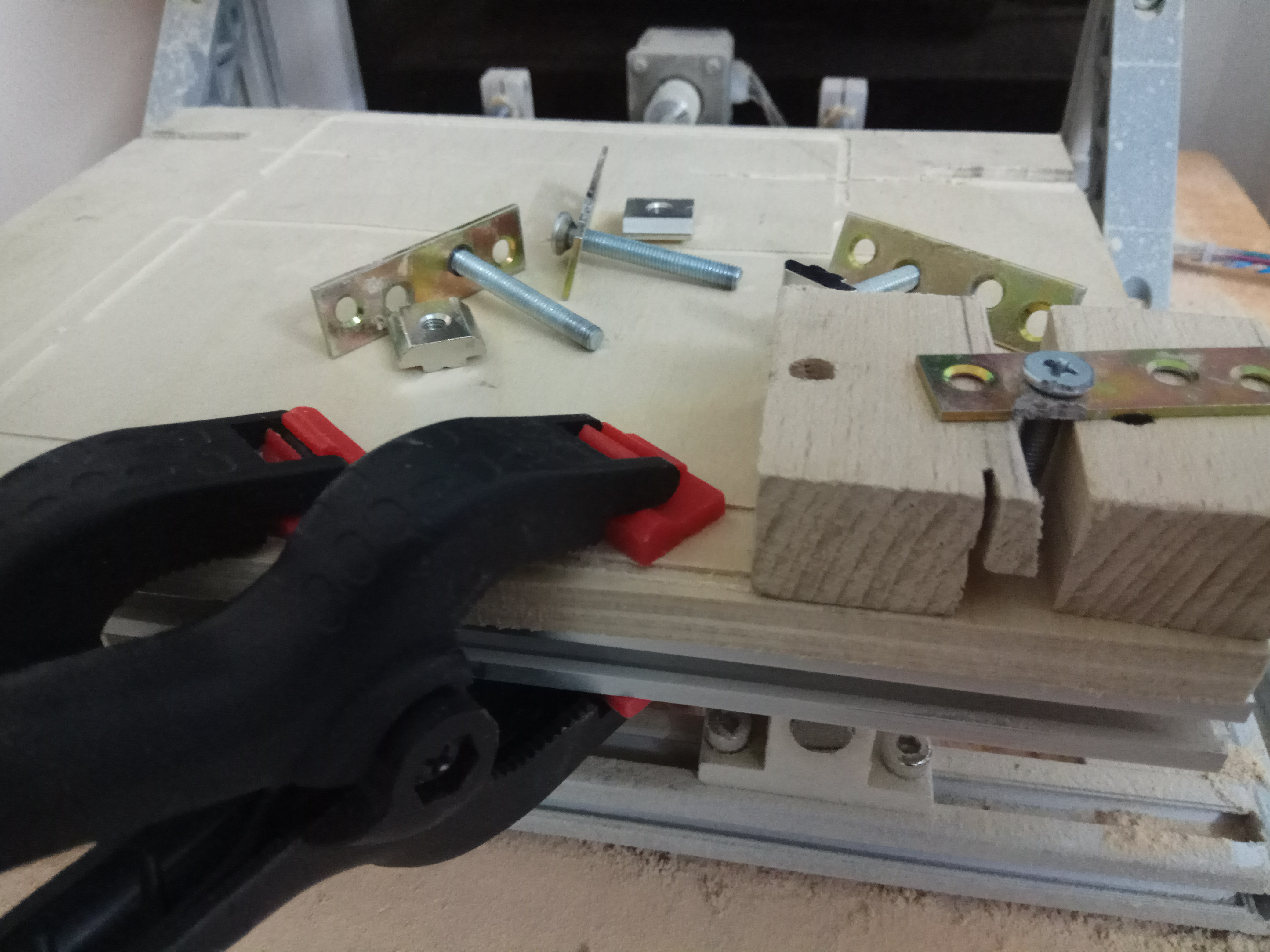

Сообщение asdal »
Товарищи, интересует такой вопрос, какой черновой стол используете при фрезеровании и из какого материала? Каким способом крепите обрабатываемые заготовки? Интересует крепление именно фанеры и деревянных заготовок. Стол алюминиевый очень скользкий, стандартные прижимы алюминиевые так же никуда не годятся ибо скользят.
Чем богаты.
Можно просто шурупами насквозь к жервеннику.

Сообщение Frolv »
I_am_the_Lexx писал(а):Ось Z делали сами? Если да, то чем? Станком 2418 или пришлось взять что-то серьезней.
Болгаркой, напильником и дрелью. Из дюралюминия авиационного.

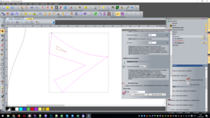

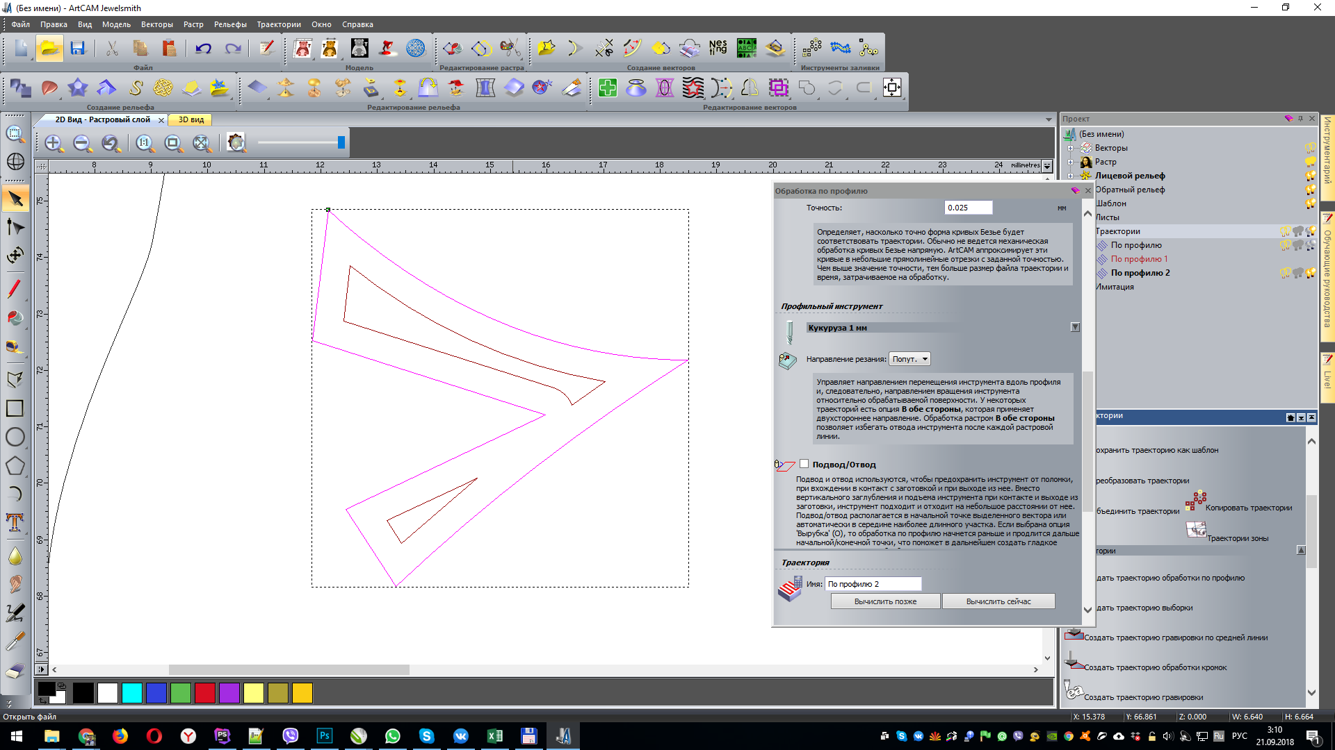

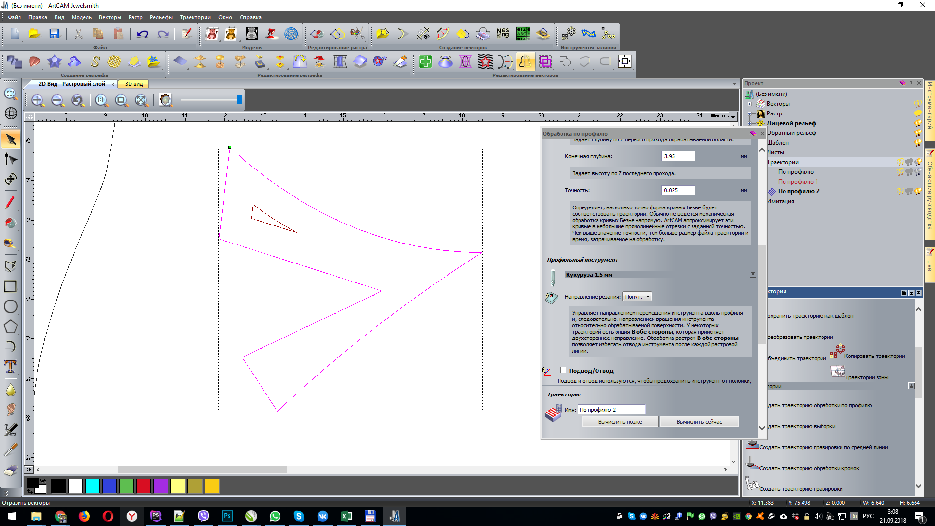

Сообщение asdal »
Задам вопрос немного не в тему, но думаю есть те, кто сталкивался с этим.
Как в artcam сделать так, чтобы фреза прошла полностью по внутреннему контуру, а не только в этом уголке в верхнем углу. Как понимаю проблема в том, что ширина вектора меньше чем 2 ширины фрезы, но это как-то не логично, одна ширина фрезы ведь там проходит и думаю должен быть вариант заставить арткам составить траекторию иначе.
Фреза 1,5 мм.
Artcam.PNG (3500 просмотров) <a class='original' href='./download/file.php?id=146759&mode=view' target=_blank>Загрузить оригинал (294.94 КБ)</a>
Фреза 1 мм.
Artcam 1mm.PNG (3500 просмотров) <a class='original' href='./download/file.php?id=146758&mode=view' target=_blank>Загрузить оригинал (310.53 КБ)</a>

I_am_the_Lexx
Сообщения: 164
Зарегистрирован: 04 апр 2017, 14:15
Репутация: 15
Откуда: Подольск
Может разбить обработку на две части. Геморой, конечно. Сначала указать только одни вектора, для прохода внутри, а затем только оставшиеся.
