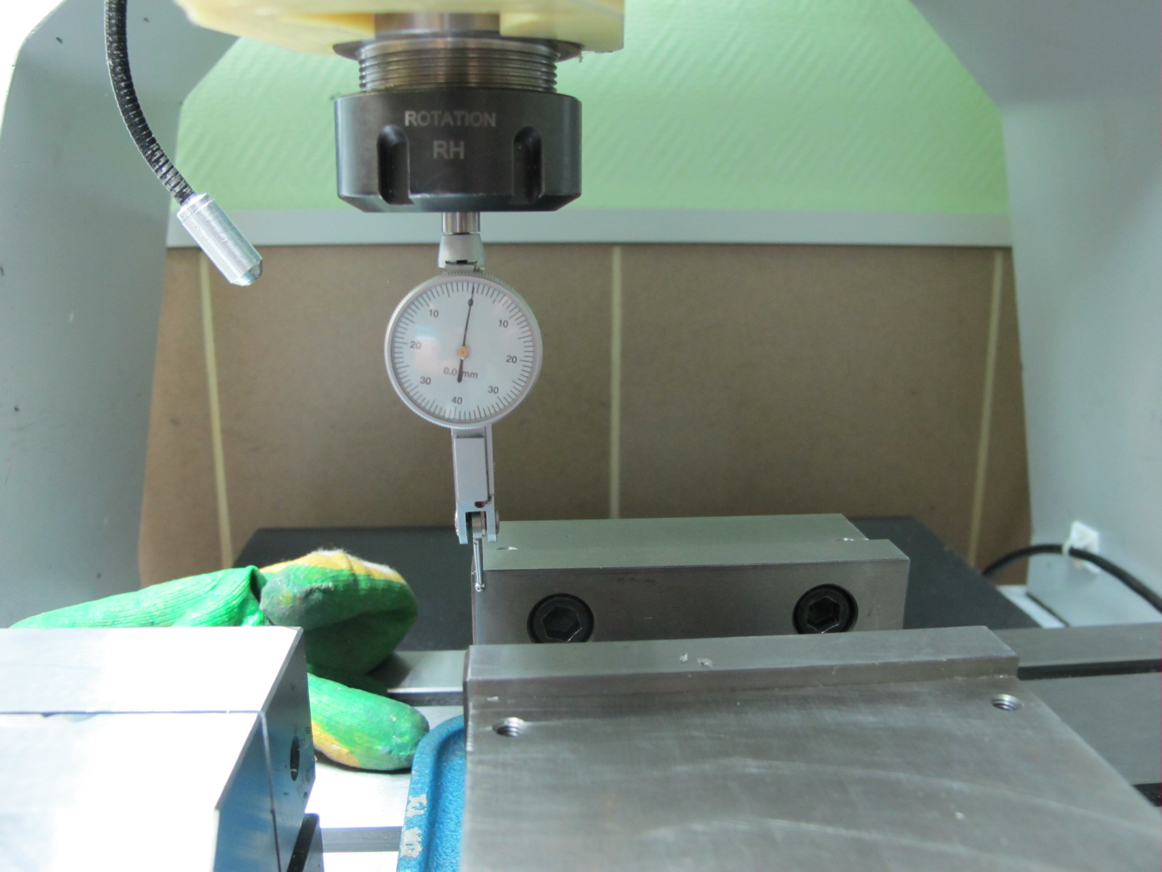

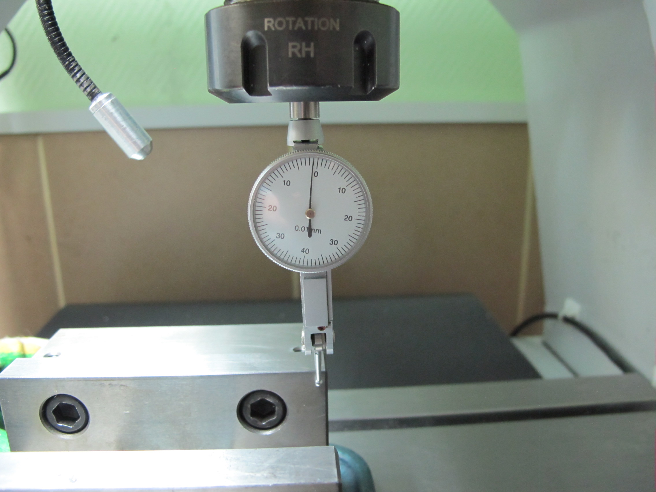

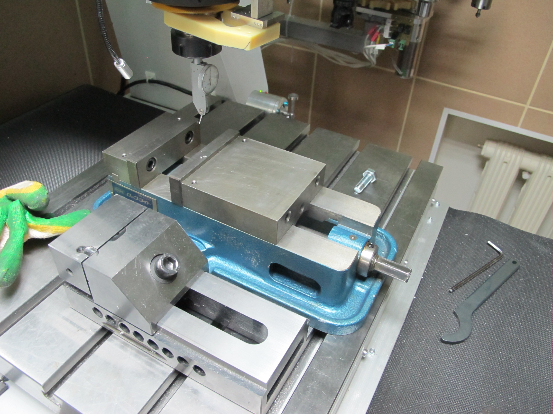

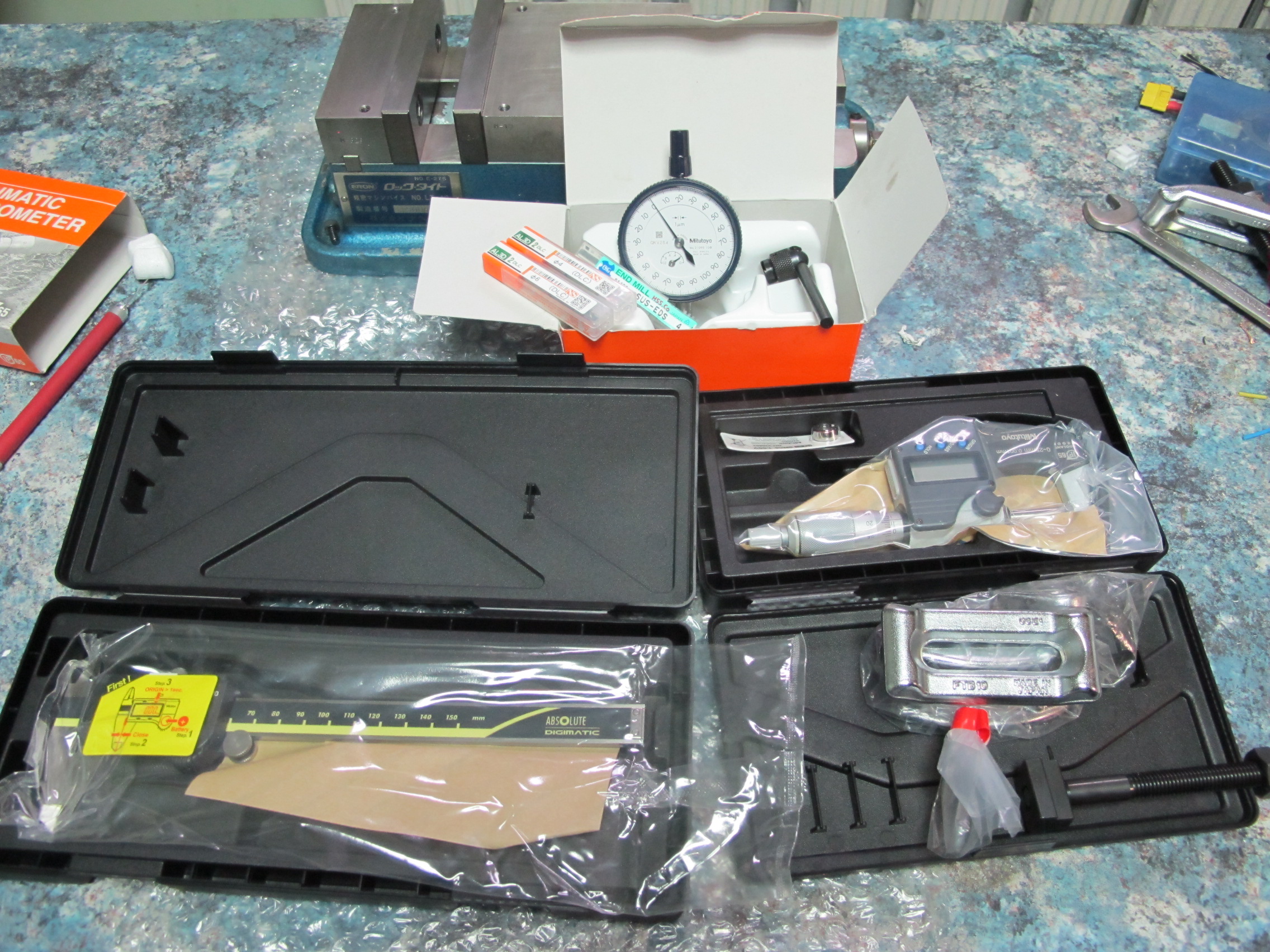

А вот и добро , прикупили тиски, микрометр , штанген , индикатор, фрезы Длс, прижимы
Конечно Япония это качество, даже на прижимах стоит маде ин Япан :good:
Индикатор брали микронный, что бы настраивать зазор в подшипниках шпинделя
Уже профрезеровал направляющие вставки тисков под свои пазы в столе, были под 18 мм пазы , у нас 12мм
Самое лучшее , что смог добиться при установки в пазы это 1 сотка на длину 105мм , размер губок

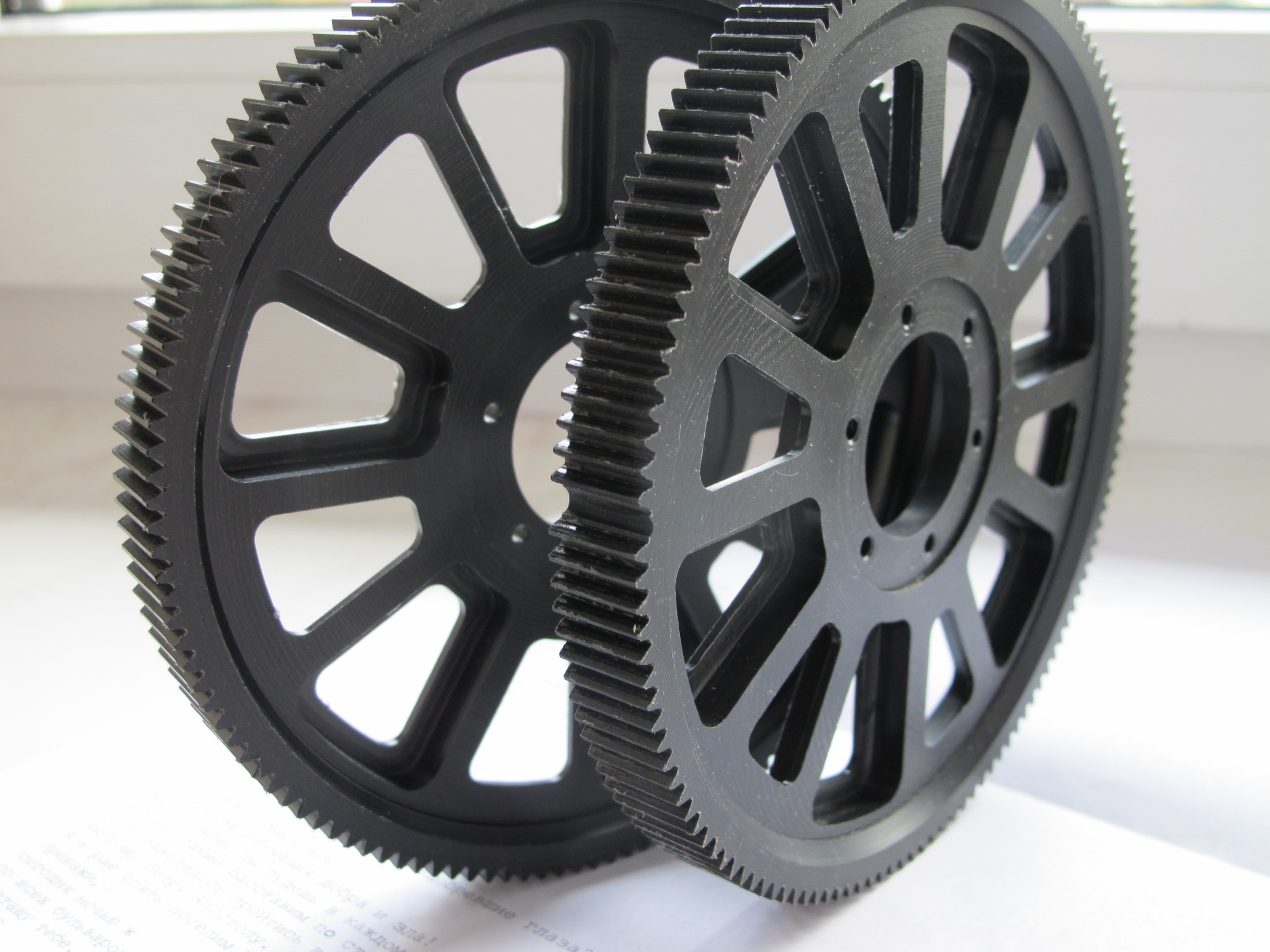

Пару дней назад отломился зуб на шестерни верта, малость похолодало и на нагрузке не выдержало
Сделал новую, чуть толще , чуть короче зуб , на первой немного перепилил по глубине
ну и придется покупать другой пластик, более дорогой

Помню, что уже обсуждали, но лень искать - напомни, пожалуйста, что за пластик и где покупаешь.
Это типо Пом, полиацеталь,брали тут
http://www.kation-msk.ru/ru/products/ca ... olyacetal/
Хочу купить другой , потом закину название , оно сложно запоминается
Тот материал хорошо ходит, но цена приличная
Вот если найти бы кусочек поменьше, но у нас продают приличными кусками
Давай, говори название, мне тоже что-то подобное надо будет - может cost sharing устроим. :)
