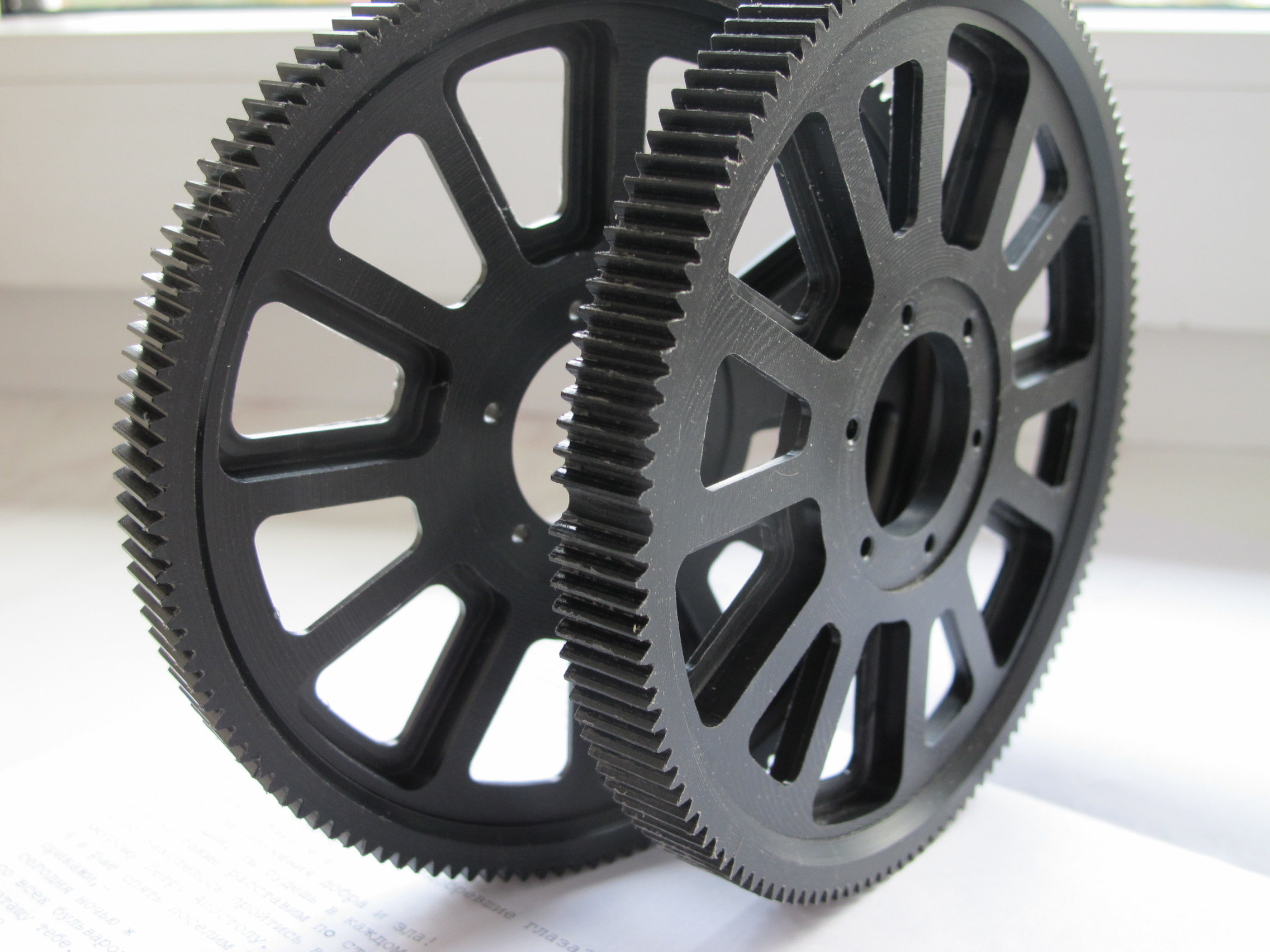

Пару дней назад отломился зуб на шестерни верта, малость похолодало и на нагрузке не выдержало
Сделал новую, чуть толще , чуть короче зуб , на первой немного перепилил по глубине
ну и придется покупать другой пластик, более дорогой

Помню, что уже обсуждали, но лень искать - напомни, пожалуйста, что за пластик и где покупаешь.
Это типо Пом, полиацеталь,брали тут
http://www.kation-msk.ru/ru/products/ca ... olyacetal/
Хочу купить другой , потом закину название , оно сложно запоминается
Тот материал хорошо ходит, но цена приличная
Вот если найти бы кусочек поменьше, но у нас продают приличными кусками
Давай, говори название, мне тоже что-то подобное надо будет - может cost sharing устроим. :)

хорошие крепкие пластики довольно дорогое удовольствие. подороже титана будут :)
я тут когда искал альтернативу лиминю, кусочек пластика 10-12мм размер 40на40см стоил около 3х килобаксов.
Это типо пластик из золота ? :hehehe:
Вот хороший материал , компромисс по совокупным параметрам
>> NYLATRON
>> GSM (PA 6G + MoS2)
В Москве не на шел, точно есть в Питере и много предложений на Украине
