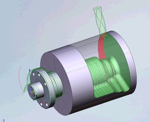

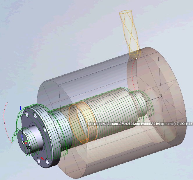

Как работать с поворотными осями в Sprutcam? У меня 9 версия. Уже умаялся, но максимум чего добился - это поворотка вертится под фрезой, а та только высоту при этом меняет. Как добиться чтобы фреза ходила вдоль оси, пока та неподвижна?
Бармалей
Сообщения: 1163
Репутация: 144
Re: SprutCAM
Сообщение Бармалей »
Забыл сказать, у меня лиц. 9 версия для маленьких мастерских. Там 4 и 5осевой обработки нет, только индексные, с полярной интерполяцией одной из осей. Почему-то интерполируется так, что поворот всегда идет поперек перемещения фрезы. Что неудобно(см аттач). Как сделать чтобы фреза ходила вдоль поворотки?

Re: SprutCAM
вот так это выглядит. а надо - чтобы фреза ходила вдоль заготовки(вдоль оси вращения)

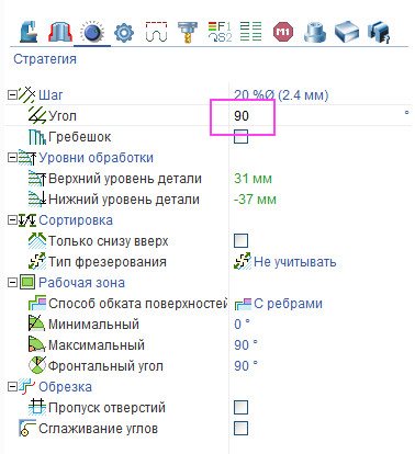

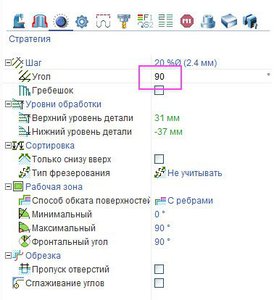

Re: SprutCAM

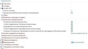

Думаю, самое быстрое - выставить угол = 90. Это в настройках задачи
что-то получилось, хотя все равно модель вертится в момент обработки. а почему модель не вертится на 360? а только с одной стороны обрабатывается?
Re: SprutCAM
Бармалей писал(а):что-то получилось, хотя все равно модель вертится в момент обработки. а почему модель не вертится на 360? а только с одной стороны обрабатывается?
Чтобы не крутилась, на вашем последнем скрине, отключите "полярное" поворотное преобразование.

отключил. заготовка вообще вертеться перестала, опять пошло в 2.5 координатах.
Я имел в виду, чтобы она вертелась между проходами, а в момент самого хода - стояла неподвижно. так можо сделать?
Re: SprutCAM
На все 360 будет крутится только при цилиндрической интерполяции. Её у вас пока нет. Поэтому обработали одну сторону первой задачей, создаём копию этой задачи и меняем предварительный "установ" оси B на нужный угол, например, на 90. И т.д.
Моё мнение - спрут стоит брать только с полноценной 4-ой осью. Потому что эти индексные движения с поворотом между проходами умеют делать програмки подешевле. Тот же Fusion360 имеет на борту индексную 5-ти осевую + много чего еще + сам CAD и стоит меньше.

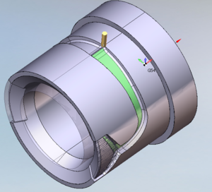

Всем привет!
Прошу помощи в работе с 4-й осью. Деталька во вложении. Делаю ротационную обработку паза. В стратегии можно задать обработку вдоль оси вращения, либо по окружности. А как потом пройтись вдоль стенки паза, чтобы убрать гребешки? Уже неделю голову ломаю.... Спруткам у меня 7-й.

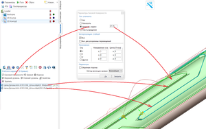

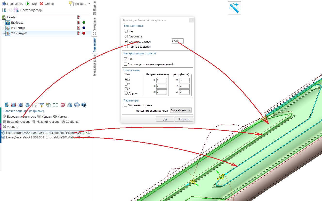

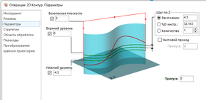

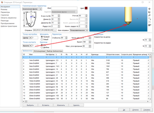

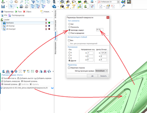

Насчет семерки не в курсе, а девятке это делается так. Выбираешь операцию 2D контур. Далее в рабочем задании нужно задать кромки паза, просто кликаешь курсором мыши по кромке паза. Затем, тут же открыть окно задания Базовой поверхности, кликнуть в цилиндр на котором этот паз, или ручками задать его радиус. Указать ось цилиндра. В окне Параметры задать уровни, Верхний = 0, это верх паза, нижний глубина (относительно верха)
При необходимости, точно так же делается фаска по кромке паза фасочной фрезой, в Параметрах нижний уровень размер фаски. Да, и когда формируешь фрезу нужно задать точку контакта конической части фрезы с верхней кромкой фаски. В общем ниже поясняющие рисунки
Рабочее задание (10768 просмотров) <a class='original' href='./download/file.php?id=81598&mode=view' target=_blank>Загрузить оригинал (90.11 КБ)</a>
Рабочее задание
Параметры (10768 просмотров) <a class='original' href='./download/file.php?id=81599&mode=view' target=_blank>Загрузить оригинал (31.26 КБ)</a>
Параметры
Задание фасочной фрезы (10768 просмотров) <a class='original' href='./download/file.php?id=81600&mode=view' target=_blank>Загрузить оригинал (69.55 КБ)</a>

Забыл насчет дна. Операция Выборка. Остальное так же как при обработке стенок паза. Только в рабочем задании задаешь не кромку паза, а поверхность дна паза.
4.png (10764 просмотра) <a class='original' href='./download/file.php?id=81601&mode=view' target=_blank>Загрузить оригинал (117.03 КБ)</a>
