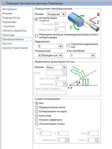

что-то получилось, хотя все равно модель вертится в момент обработки. а почему модель не вертится на 360? а только с одной стороны обрабатывается?
Re: SprutCAM
Бармалей писал(а):что-то получилось, хотя все равно модель вертится в момент обработки. а почему модель не вертится на 360? а только с одной стороны обрабатывается?
Чтобы не крутилась, на вашем последнем скрине, отключите "полярное" поворотное преобразование.

отключил. заготовка вообще вертеться перестала, опять пошло в 2.5 координатах.
Я имел в виду, чтобы она вертелась между проходами, а в момент самого хода - стояла неподвижно. так можо сделать?
Re: SprutCAM
На все 360 будет крутится только при цилиндрической интерполяции. Её у вас пока нет. Поэтому обработали одну сторону первой задачей, создаём копию этой задачи и меняем предварительный "установ" оси B на нужный угол, например, на 90. И т.д.

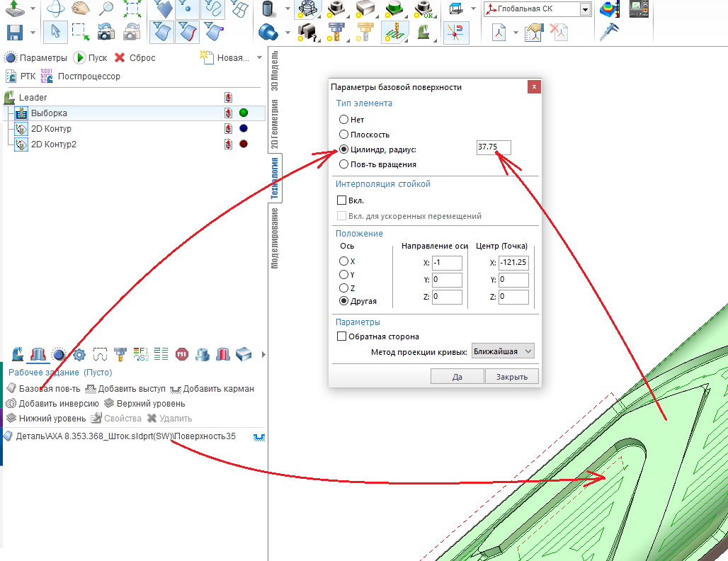

Прошу помощи в работе с 4-й осью. Деталька во вложении. Делаю ротационную обработку паза. В стратегии можно задать обработку вдоль оси вращения, либо по окружности. А как потом пройтись вдоль стенки паза, чтобы убрать гребешки? Уже неделю голову ломаю.... Спруткам у меня 7-й.

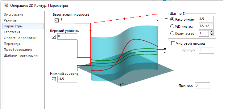

Насчет семерки не в курсе, а девятке это делается так. Выбираешь операцию 2D контур. Далее в рабочем задании нужно задать кромки паза, просто кликаешь курсором мыши по кромке паза. Затем, тут же открыть окно задания Базовой поверхности, кликнуть в цилиндр на котором этот паз, или ручками задать его радиус. Указать ось цилиндра. В окне Параметры задать уровни, Верхний = 0, это верх паза, нижний глубина (относительно верха)
При необходимости, точно так же делается фаска по кромке паза фасочной фрезой, в Параметрах нижний уровень размер фаски. Да, и когда формируешь фрезу нужно задать точку контакта конической части фрезы с верхней кромкой фаски. В общем ниже поясняющие рисунки

Забыл насчет дна. Операция Выборка. Остальное так же как при обработке стенок паза. Только в рабочем задании задаешь не кромку паза, а поверхность дна паза.
