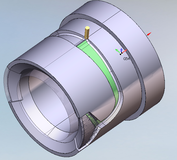

Всем привет!
Прошу помощи в работе с 4-й осью. Деталька во вложении. Делаю ротационную обработку паза. В стратегии можно задать обработку вдоль оси вращения, либо по окружности. А как потом пройтись вдоль стенки паза, чтобы убрать гребешки? Уже неделю голову ломаю.... Спруткам у меня 7-й.
Рассекатель.PNG (10159 просмотров) <a class='original' href='./download/file.php?id=80988&mode=view' target=_blank>Загрузить оригинал (224.22 КБ)</a>

Re: SprutCAM
Сообщение SacS »
Muzykant писал(а):Всем привет!
Насчет семерки не в курсе, а девятке это делается так. Выбираешь операцию 2D контур. Далее в рабочем задании нужно задать кромки паза, просто кликаешь курсором мыши по кромке паза. Затем, тут же открыть окно задания Базовой поверхности, кликнуть в цилиндр на котором этот паз, или ручками задать его радиус. Указать ось цилиндра. В окне Параметры задать уровни, Верхний = 0, это верх паза, нижний глубина (относительно верха)
При необходимости, точно так же делается фаска по кромке паза фасочной фрезой, в Параметрах нижний уровень размер фаски. Да, и когда формируешь фрезу нужно задать точку контакта конической части фрезы с верхней кромкой фаски. В общем ниже поясняющие рисунки
Рабочее задание (10090 просмотров) <a class='original' href='./download/file.php?id=81598&mode=view' target=_blank>Загрузить оригинал (90.11 КБ)</a>
Рабочее задание
Параметры (10090 просмотров) <a class='original' href='./download/file.php?id=81599&mode=view' target=_blank>Загрузить оригинал (31.26 КБ)</a>
Параметры
Задание фасочной фрезы (10090 просмотров) <a class='original' href='./download/file.php?id=81600&mode=view' target=_blank>Загрузить оригинал (69.55 КБ)</a>
