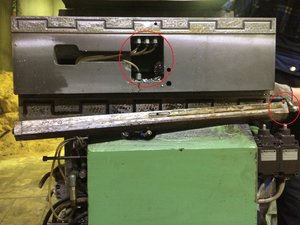

Всём привет) Давно не писал в теме т.к. занимался тем что разбирался в электронике с другом и занимался изготовлением недастающих деталей... вроде на следующей неделе придут швп и останется сделать в них шпоночные пазы...и по механике всё будет готово...

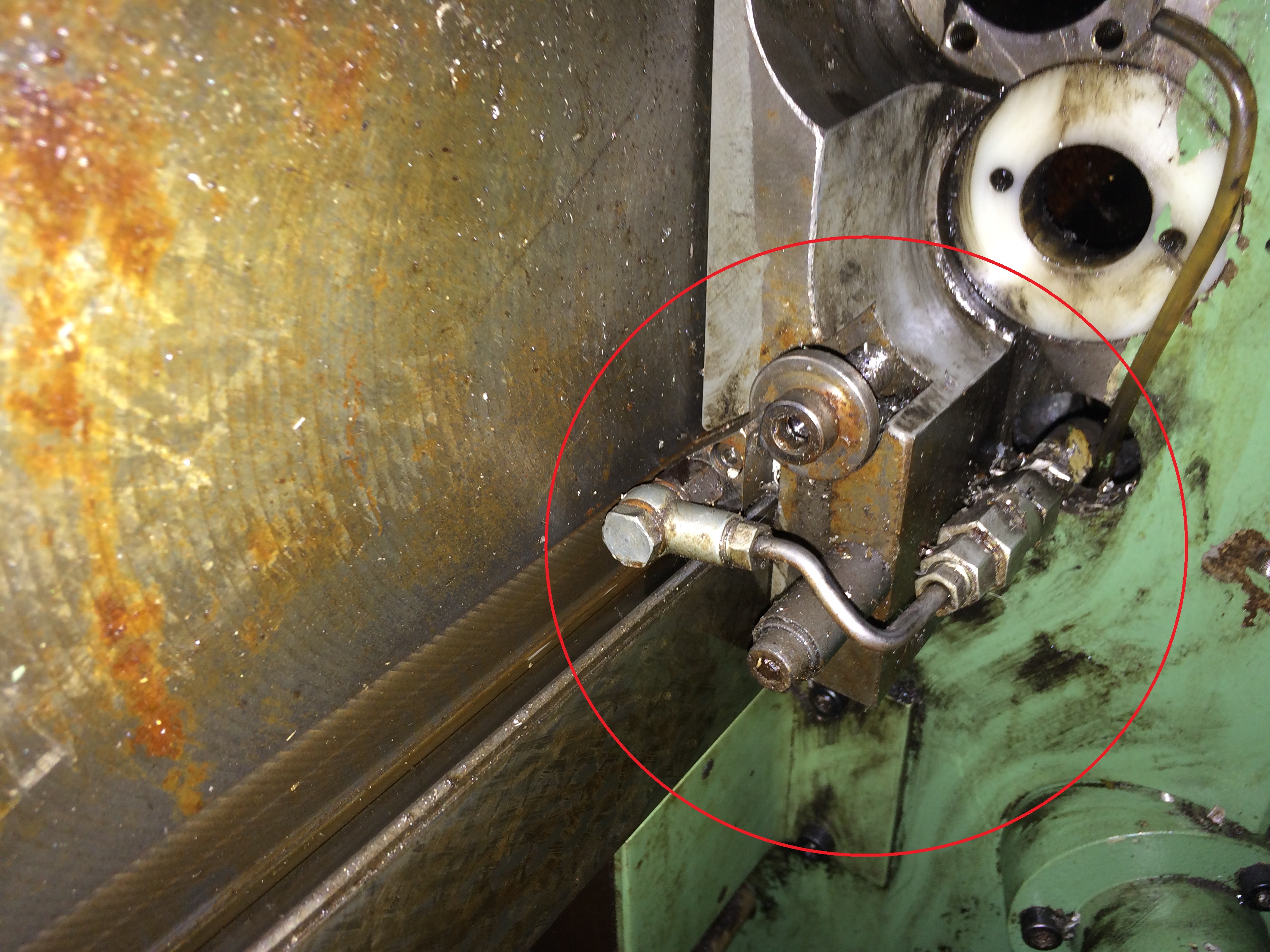

Возникло пару проблем и подумал может кто их уже решал и посоветует что нибудь)
1. Необходим ящик под электронику и под пульт(под пульт скорее всего буду делать сам т.к. всё нестандартное,а вот под электронику хочу купить хочу нечто двухстворчатое с габаритами 750х750х450... то что везде продаётся не очень подходит т.к. глубина в основном 220( у меня есть 800х650х220, но он маловат, а хочеться всё сделать по человечески..да и чуть места оставить, мало ли 4 ось захочу добавить)

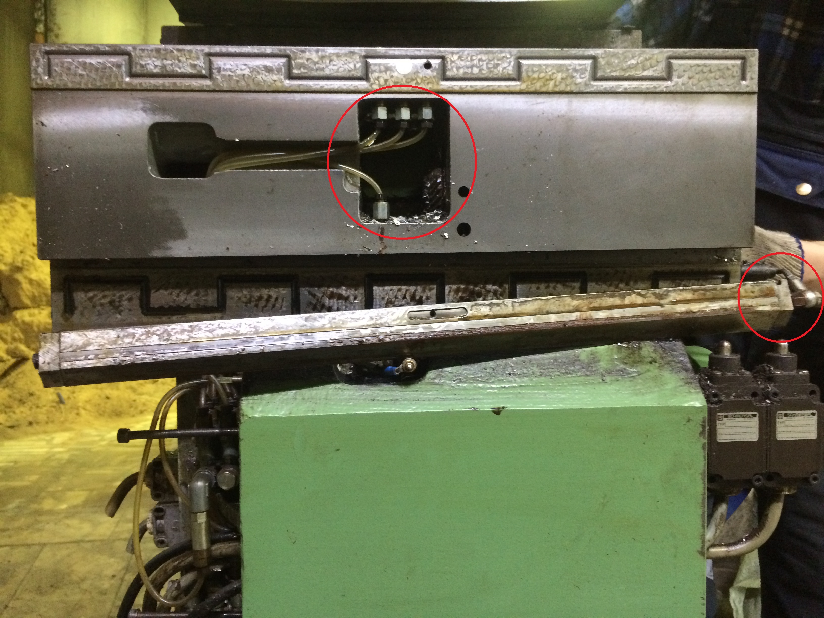

2. По дурости своей когда разбирал станок срезал всю маслоподачу с корнем и половину фитингов потерял...у меня есть куча всего от пневматики festo но проблема в том что:
а) в маслоподачах важно ДУ оно везде разное 1.5 / 3 / 5
б) у меня все фитинги на м5 и G1/8, а на станке всё под м6 и м10х1...
Мало того у меня нету хитрых вводов которые угловые: там винт с проточкой после резьбы которая вкручивается в стол и с отверстием как радиальным так и осевым..
Трубки которые у меня есть вполне подходят, можно сделать конечно переходы, но не везде есть место чтобы их установить..
Может кто знает где всё для таких нужд продаётся и чтобы в наличие было) Думаю что многие кто ремонтировал станки сталкивались с этим..
3. А и совсем забыл, хочу купить ещё гибкий металлический кабельканал на оси, но куда не позвоню то не берут то нету в наличии...хочу полность закрытый типа: https://www.google.ru/search?q=%D0%BC%D ... B700%3B210
Мож тож кто знает где купить, чтоб приехать и всё было в наличие ))

Банджо болты, по идее, купить можно. Трубку купить и обжать тоже
Re: ЧПУ на Maho 600
Можно поставить что подойдет по резьбе , выбор большой
Вот еще кучка от пневматики , масло хорошо держит
http://www.pneumax.ru/products/pnevmati ... tingi-300/

Supermagnetto писал(а):А и совсем забыл, хочу купить ещё гибкий металлический кабельканал на оси
Пластиковый имхо получше будет... Металлические расползаются если пнуть хорошо... У нас на ИР500 их есть, часть уже переломаны...

Всё дело в том,что пластиковых закрытых я не видел...А металлические в основном закрытые)
Re: ЧПУ на Maho 600
А на него что-то льется/сыплется? В ином случае его закрытость не нужна...

N1X писал(а):А на него что-то льется/сыплется? В ином случае его закрытость не нужна...
Стружка..она найдёт щель всегда)

sehellion писал(а):Банджо болты, по идее, купить можно. Трубку купить и обжать тоже
А как он ещё назывется? Я как понял Банджо это импортное название? А отечественное есть? Не могу найти.... по поиску банджо вылазит всё относящиеся к турбинам типа гарет и т.п.)
И неужели нет на форуме людей которые ремонтируют станки и сталкивались с такой проблемой? :thinking:
sehellion
Сообщения: 78
Зарегистрирован: 21 июл 2014, 11:57
Репутация: 11
Откуда: Россия, Смоленск
Re: ЧПУ на Maho 600
Сообщение sehellion »
Вот тут точно не могу подсказать. Нашел размеры на них http://www.att-rvd.ru/index.php/article/archive/25/
Где купить сами фитинги - надо искать. http://hot-tuning.ru/category/bandzho/?mcat=601 - вот здесь, например есть с переходом на an, но ценник невменяемый, имхо

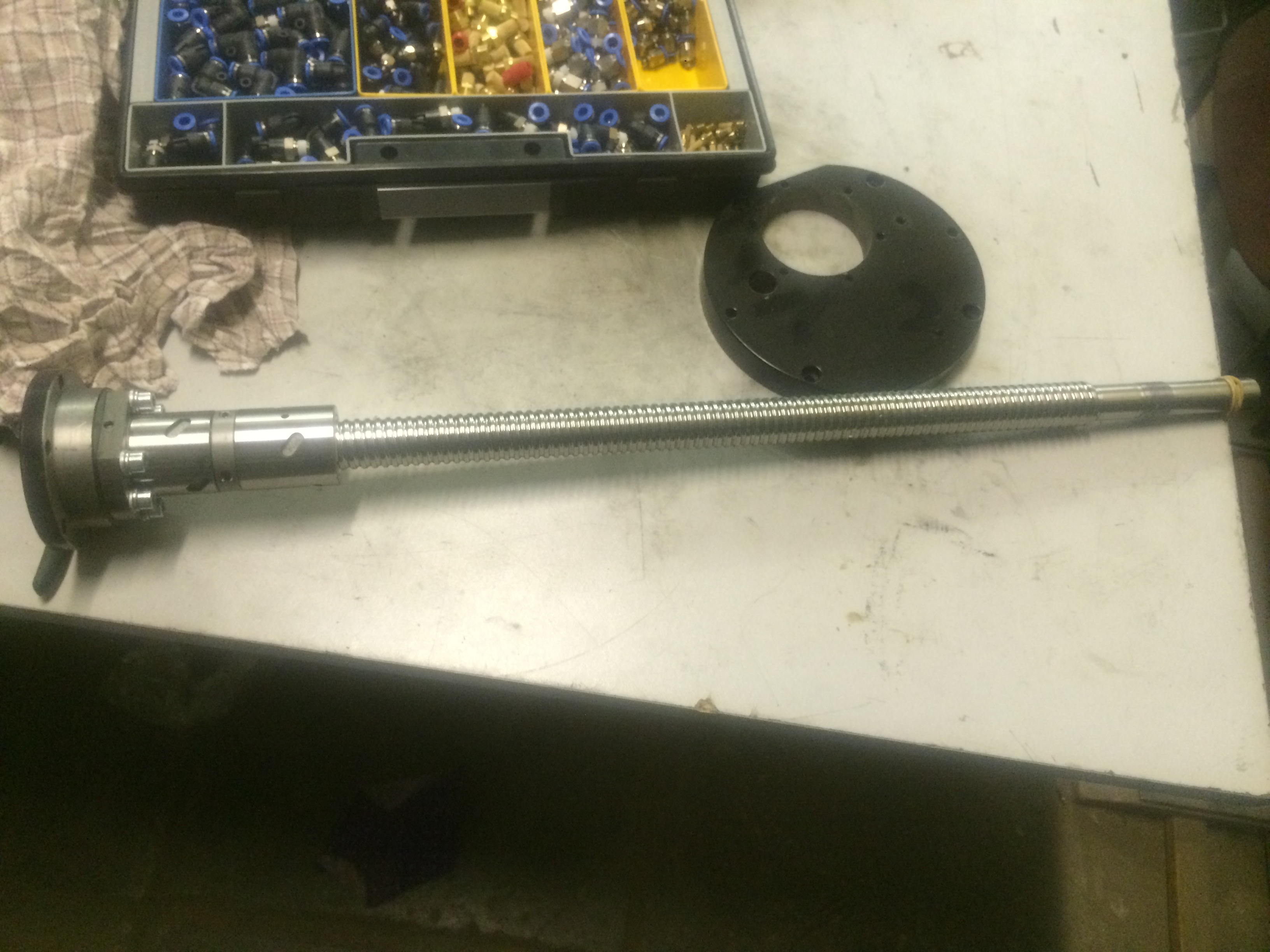

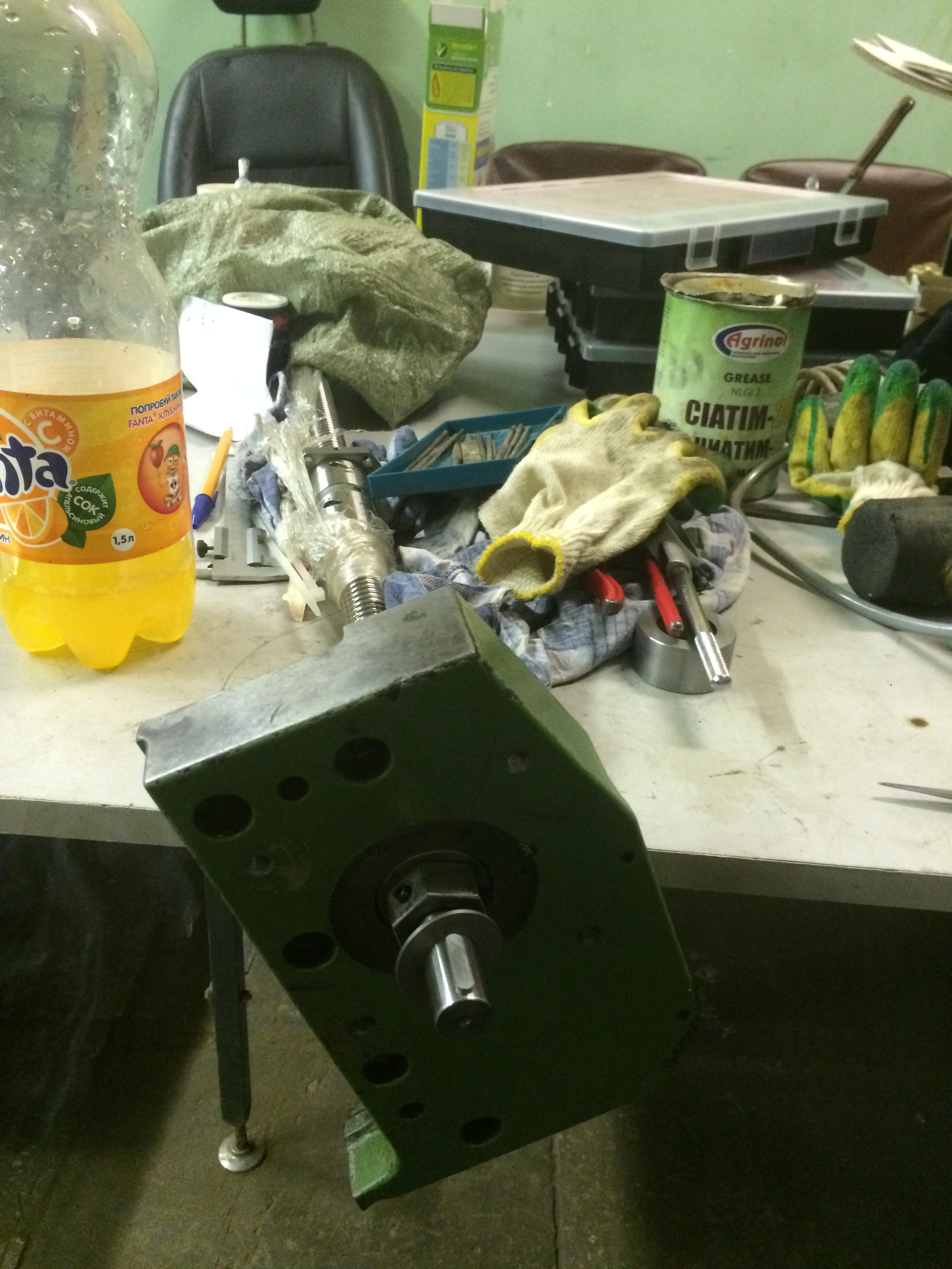

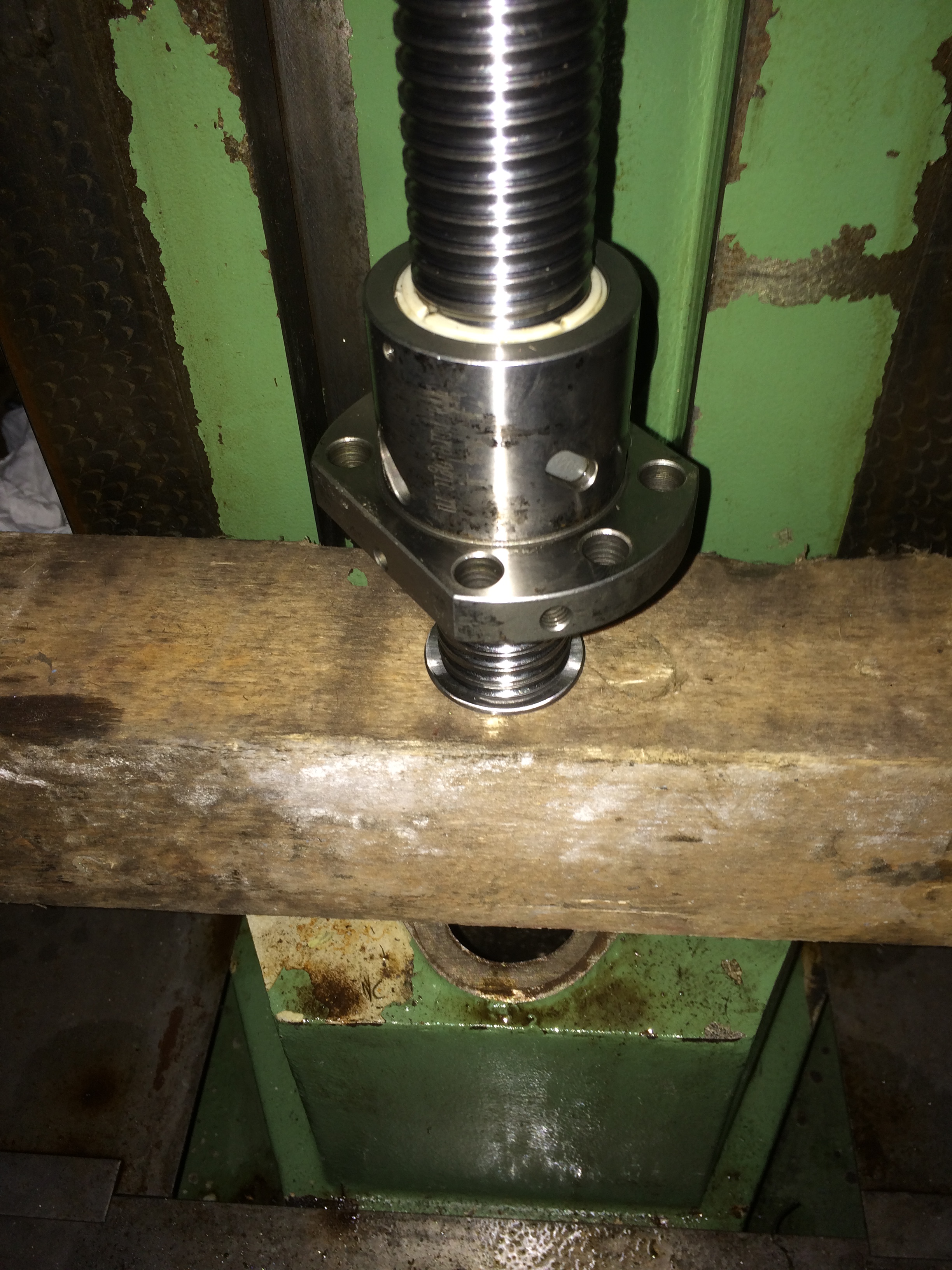

Всем доброго времени суток!
Давно не писал, потому что особо нечего было..
Пару дней назад пришли пару посылок,а так же доделали несколько деталей(некоторые пришлось переделывать по 2-3 раза), но в конечном итоге вроде всё более ли менее готово.
Начал собирать механику и тут понеслось... там не подходит, тут засада и т.п. Что-то решается просто, что-то приходится опять переделывать... вообщем думал я что будет намного проще...

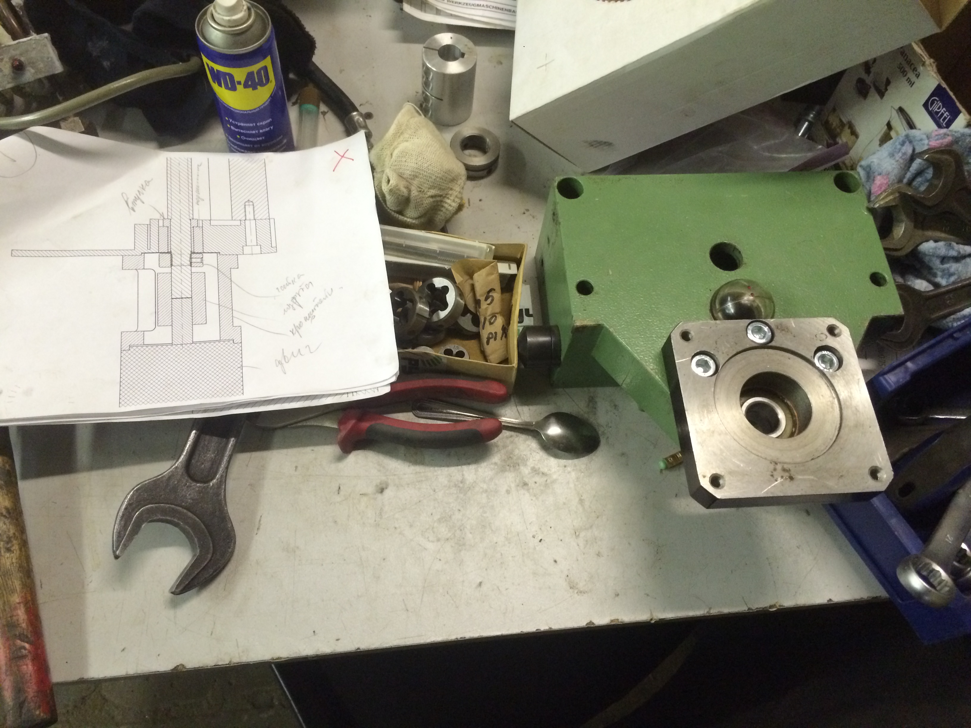

На данном этапе есть засада с осью Z: Диаметр винта 32, диаметр шайбы которая не даёт снять гайку снизу 38 и отверстие 38...соответсвенно не лезет да + там небольшой перекос есть...так что придёться переделывать эту шайбу...
Вопрос возник, а до какого минимального диаметра я могу её уменьшить?(думаю что до 32,ведь канавки винта швп по большему ф32 соответсвенно шары не должны будут выпасть, или же есть подводные камни?)
Думаю что через недельки 1.5 закончу механику, и приступлю к электрике...
Ось X (3070 просмотров) <a class='original' href='./download/file.php?id=53514&mode=view' target=_blank>Загрузить оригинал (1.08 МБ)</a>
Ось X

Винт Y (3070 просмотров) <a class='original' href='./download/file.php?id=53516&mode=view' target=_blank>Загрузить оригинал (991.26 КБ)</a>
Винт Y
Ось Z (3070 просмотров) <a class='original' href='./download/file.php?id=53517&mode=view' target=_blank>Загрузить оригинал (2.03 МБ)</a>
Ось Z

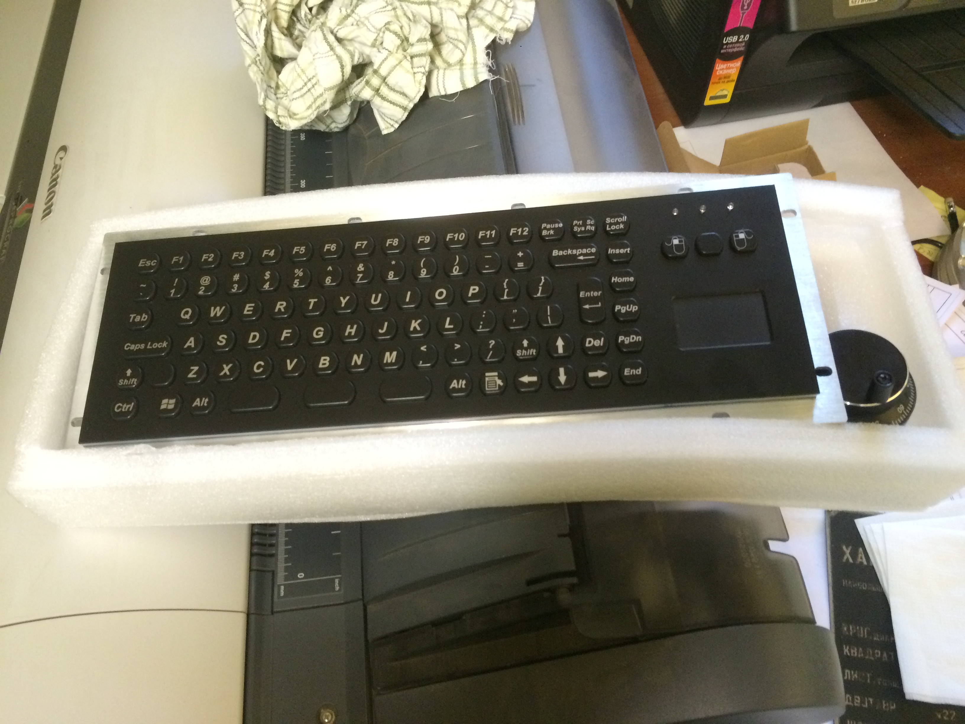

Клавиатура и штурвал (3070 просмотров) <a class='original' href='./download/file.php?id=53518&mode=view' target=_blank>Загрузить оригинал (1.04 МБ)</a>

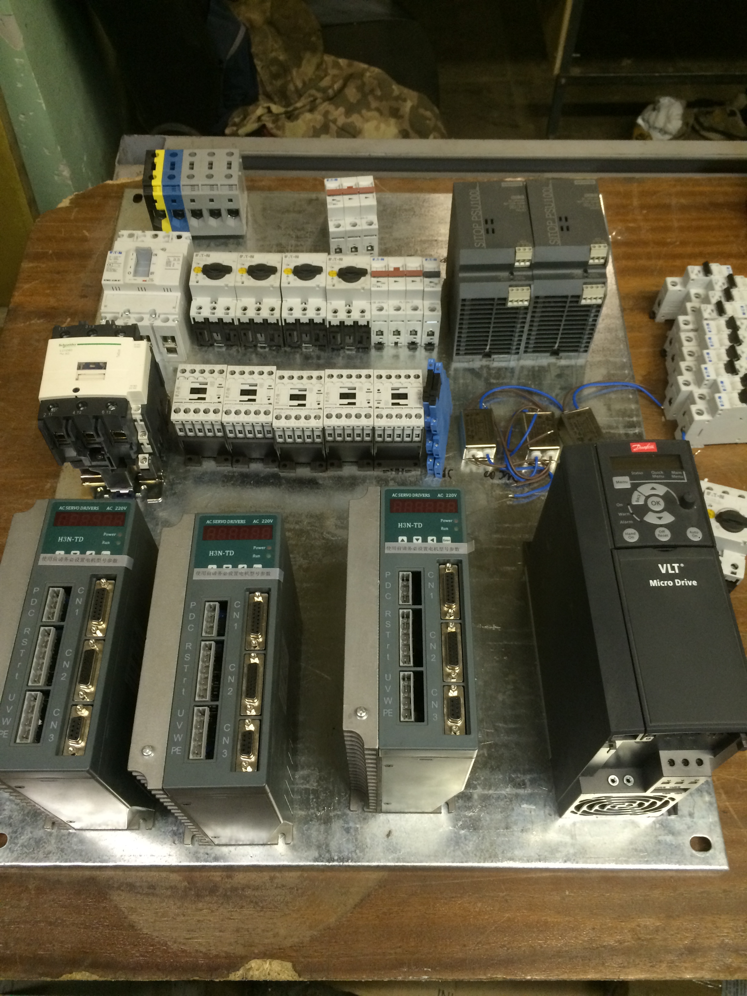

Промежуточный вариант электрики, сейчас всё перерешали... Будем делать специально под неё самодельный ящик. (3070 просмотров) <a class='original' href='./download/file.php?id=53519&mode=view' target=_blank>Загрузить оригинал (1.78 МБ)</a>
