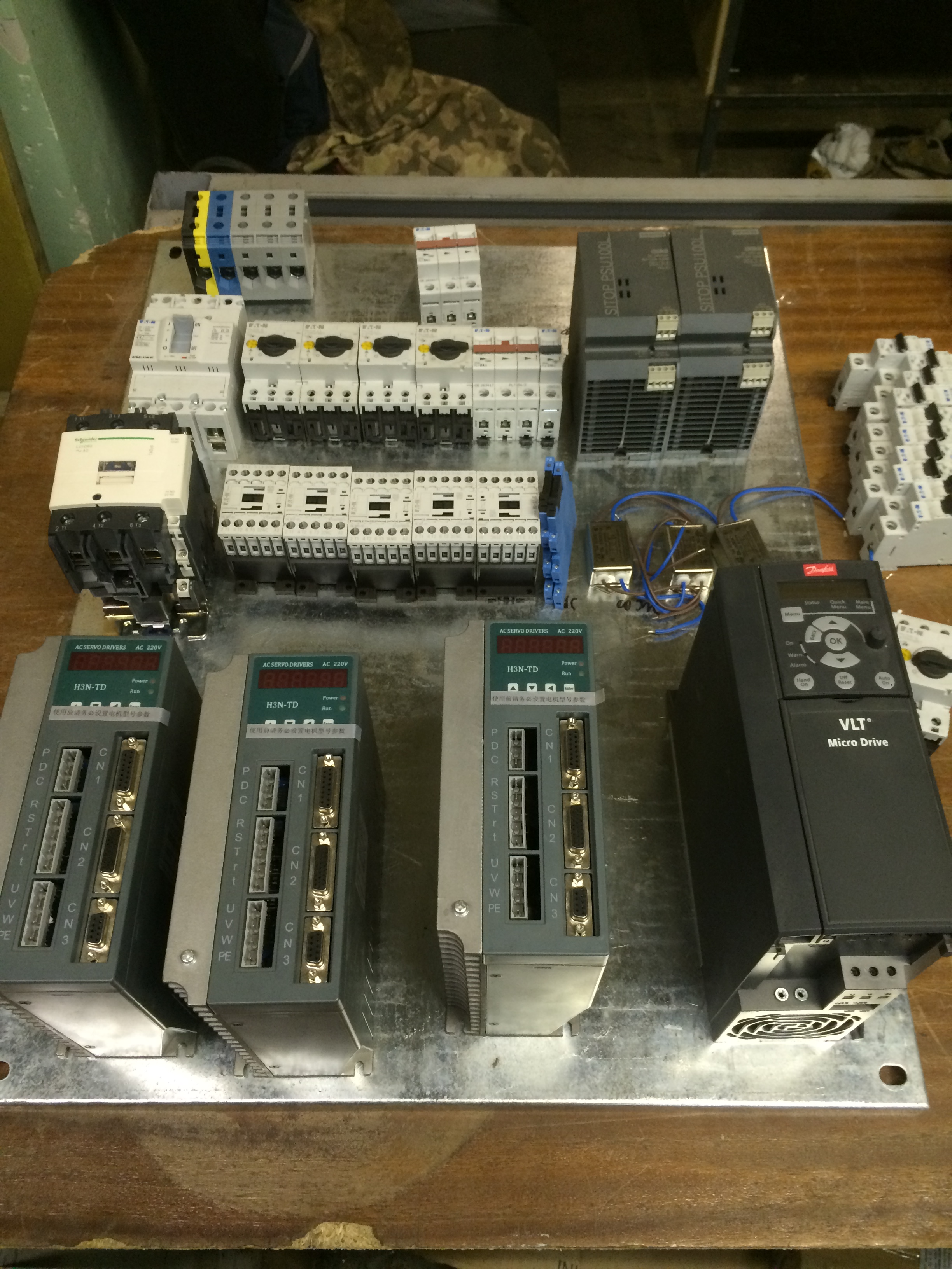

Промежуточный вариант электрики, сейчас всё перерешали... Будем делать специально под неё самодельный ящик. (3047 просмотров) <a class='original' href='./download/file.php?id=53519&mode=view' target=_blank>Загрузить оригинал (1.78 МБ)</a>
