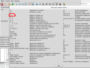

После обновления linuxcnc он перестал переключаться между осями при помощи кнопок "X" , "Y" , "Z". Между "Y" и "Z" переключается кнопками "1" и "2", остальные цифры меняют скорость подачи.

Re: нестандартная рабочая зона на ЕМС для робота
Тима писал(а):После обновления linuxcnc он перестал переключаться между осями при помощи кнопок "X" , "Y" , "Z". Между "Y" и "Z" переключается кнопками "1" и "2", остальные меняют скорость подачи.
На какую версию обновил? :thinking:
У меня с этой же версией всё управление по-старому.
Координаты переключаются буквами, независимо от раскладки (русская или английская).
Но! только маленькими xyz (или чня :) ). XYZ и ЧНЯ не работают.
Сообщение Тима »
Управление с букв вообще не работает. Работают цифры и F1-F12 :cry:
А что, инструкцию читать никто не пробовал?.. Ну хотя-бы ту, которая тут: Помощь -> Краткая справка...
Сергей Саныч писал(а):XYZ и ЧНЯ не работают.
-> ~/.axisrc
root_window.bind("X", lambda event: activate_axis(0))
root_window.bind("Y", lambda event: activate_axis(1))
root_window.bind("Z", lambda event: activate_axis(2))

UAVpilot писал(а):А что, инструкцию читать никто не пробовал?.. Ну хотя-бы ту, которая тут: Помощь -> Краткая справка...
И чем мне эта справка поможет?
Дорогу осилит идущий!
Тима писал(а):И чем мне эта справка поможет?
Тима писал(а):Между "Y" и "Z" переключается кнопками "1" и "2", остальные цифры меняют скорость подачи.
xyz.png (3479 просмотров) <a class='original' href='./download/file.php?id=45270&mode=view' target=_blank>Загрузить оригинал (139.08 КБ)</a>
Тима
Сообщения: 3073
Репутация: 1089
Настоящее имя: Тимур
Откуда: КБР
Сообщение Тима »
Я это видел. " ' " не переключает на ось Х. Ни одна "буквенная" кнопка не работает, в том числе R,S,T,P,C,I и.т.д
Тима писал(а):Работают цифры и F1-F12
А текст набирать получается с клавиатуры?
Сообщение Тима »
Да, MDI-команда набирается нормально.
Буквенные кнопки надо жать без шифта и с выключенным CapsLock.
Сообщение Тима »
Так и жму. даже пробовал сначала в строке MDI-команд текст вводить для проверки.
Запусти из терминала программку xev - появится маленькое окошко, помести мышь в это окошко и понажимай кнопки, в терминале будут появлятся сообщения типа таких:

Покажи их для некоторых кнопок, так как я показал.
