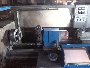

Всем Доброго дня.

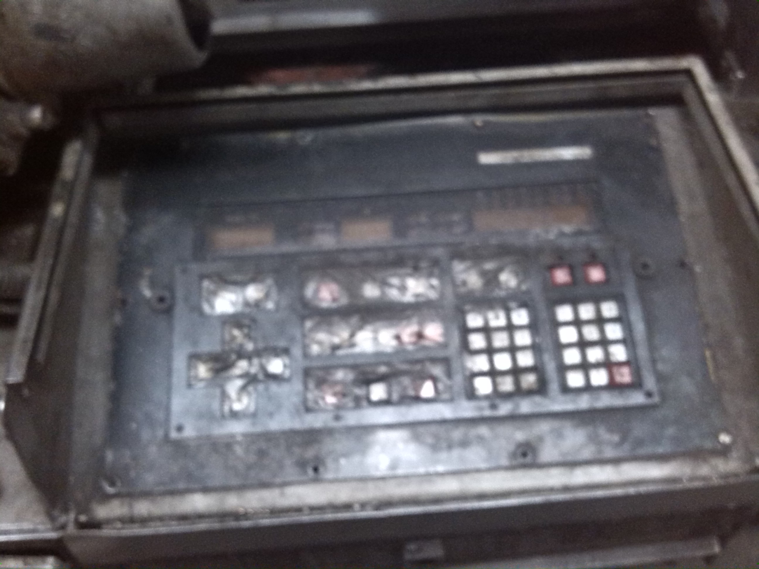

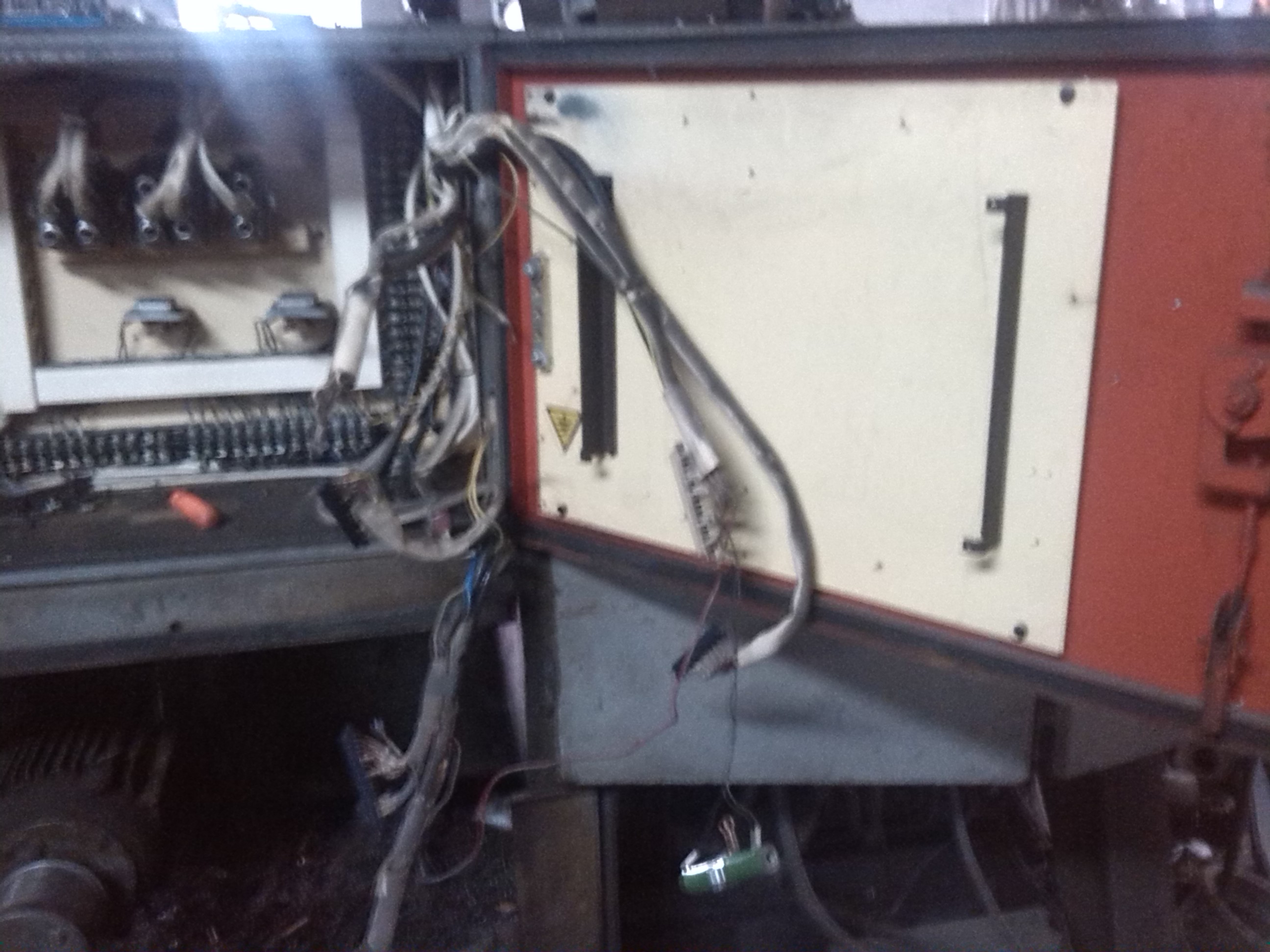

Очередной станок 16К20Т1, на модернизацию.
Старая НЦ-31 в корзине на суппорте. (4013 просмотров) <a class='original' href='./download/file.php?id=34872&mode=view' target=_blank>Загрузить оригинал (657.45 КБ)</a>

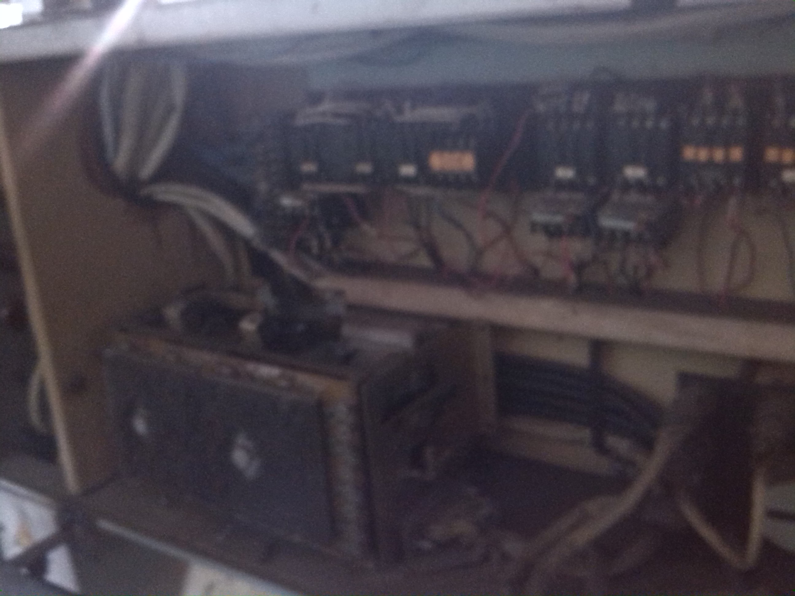

Блок питания старый (4013 просмотров) <a class='original' href='./download/file.php?id=34873&mode=view' target=_blank>Загрузить оригинал (605.56 КБ)</a>
Блок питания старый

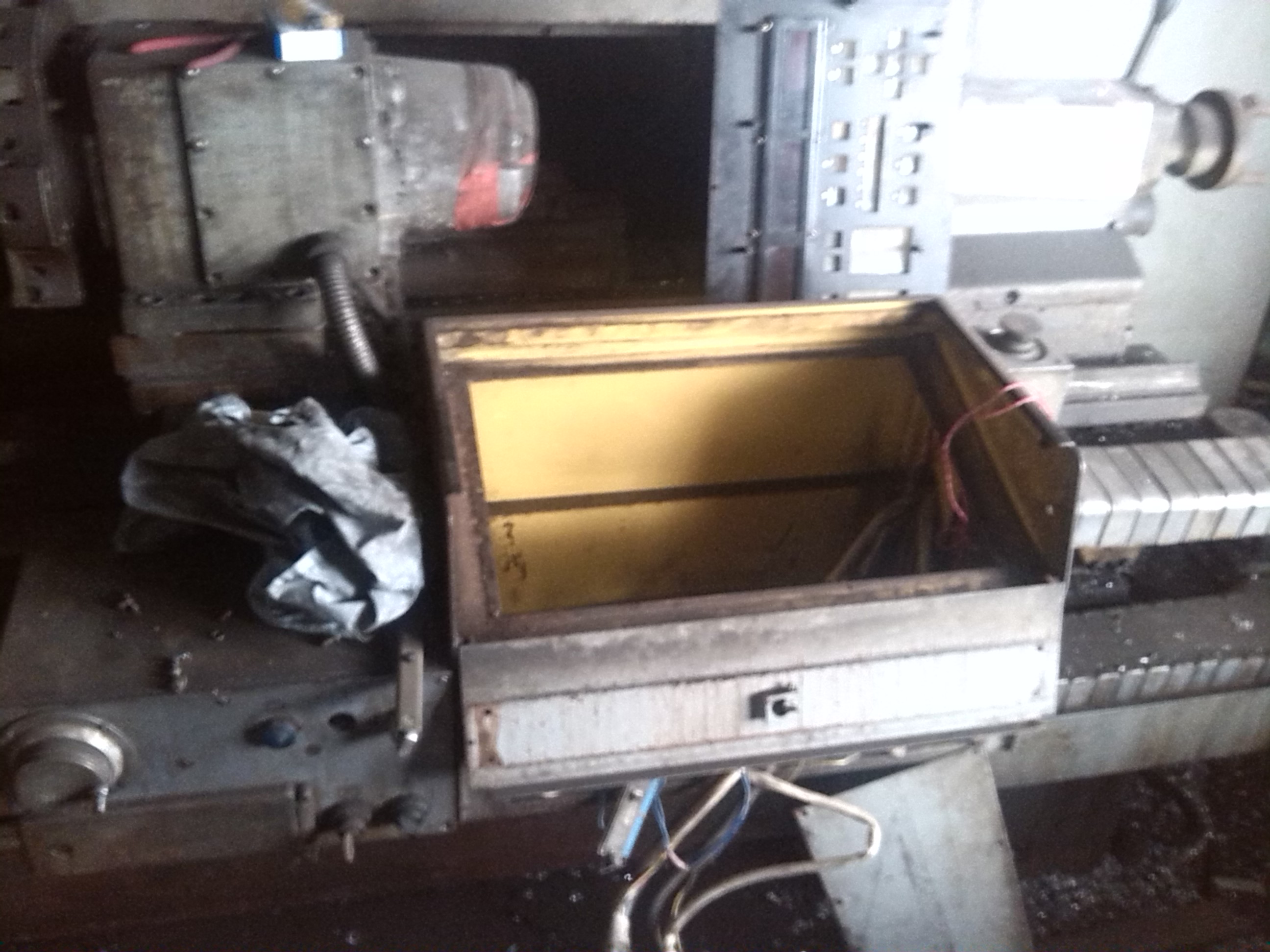

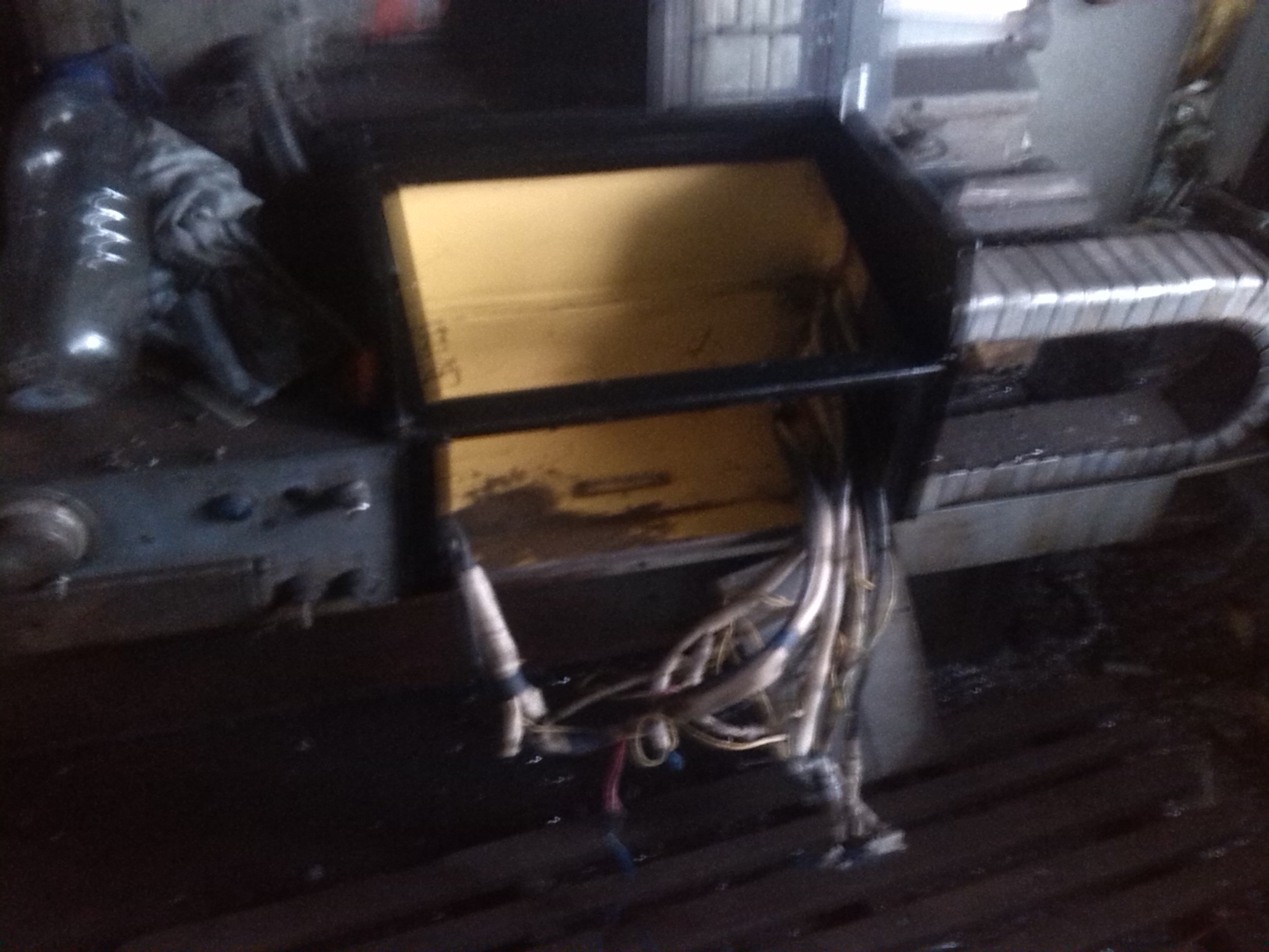

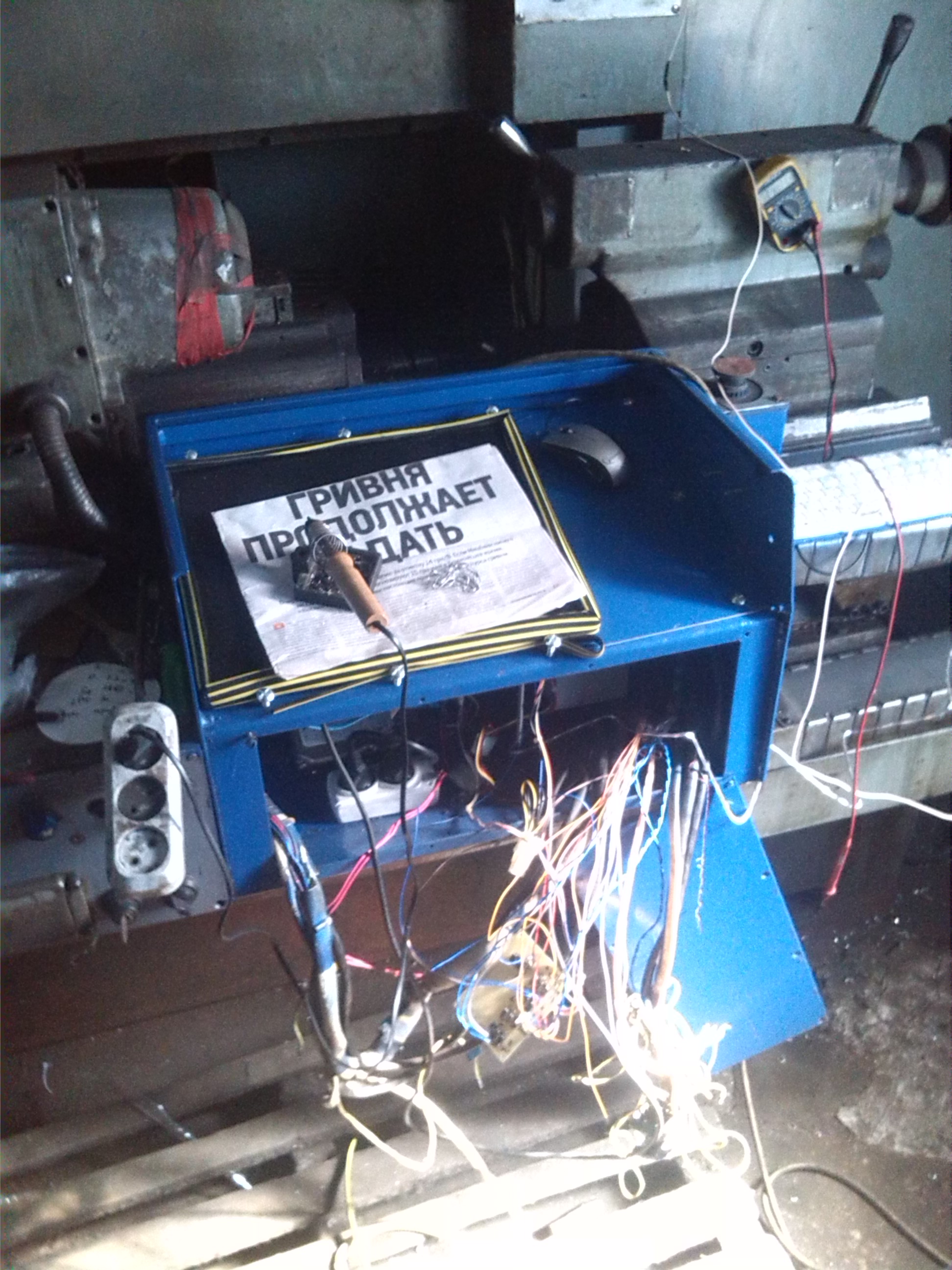

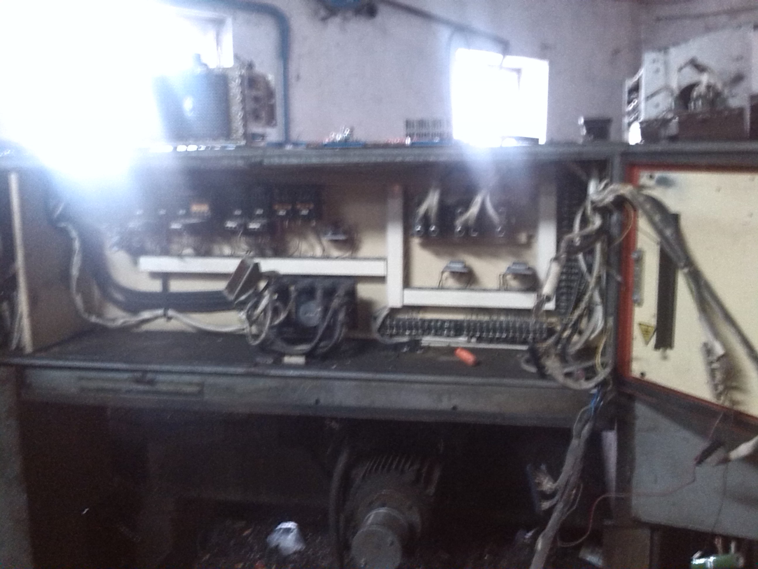

Убираем из шкафа все ненужное (блок питания, плату автоматики)
Шкаф без всего ненужного (4013 просмотров) <a class='original' href='./download/file.php?id=34874&mode=view' target=_blank>Загрузить оригинал (636.96 КБ)</a>
Тут была плата автоматики. (4013 просмотров) <a class='original' href='./download/file.php?id=34875&mode=view' target=_blank>Загрузить оригинал (666.22 КБ)</a>

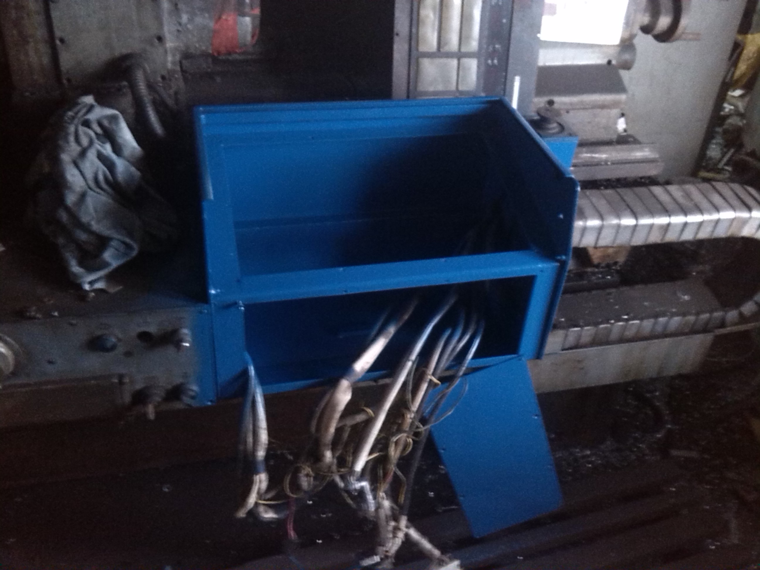

Выкидываем НЦ-31, освобождаем пульт.
IMG_20140910_122446.jpg (4013 просмотров) <a class='original' href='./download/file.php?id=34876&mode=view' target=_blank>Загрузить оригинал (661.52 КБ)</a>
Т.к. работать хочется в чистоте, отмываем пульт
IMG_20140910_141924.jpg (4013 просмотров) <a class='original' href='./download/file.php?id=34877&mode=view' target=_blank>Загрузить оригинал (584.46 КБ)</a>
И красим, чтоб уже совсем красиво было. :D
IMG_20140910_145538.jpg (4013 просмотров) <a class='original' href='./download/file.php?id=34878&mode=view' target=_blank>Загрузить оригинал (625.89 КБ)</a>

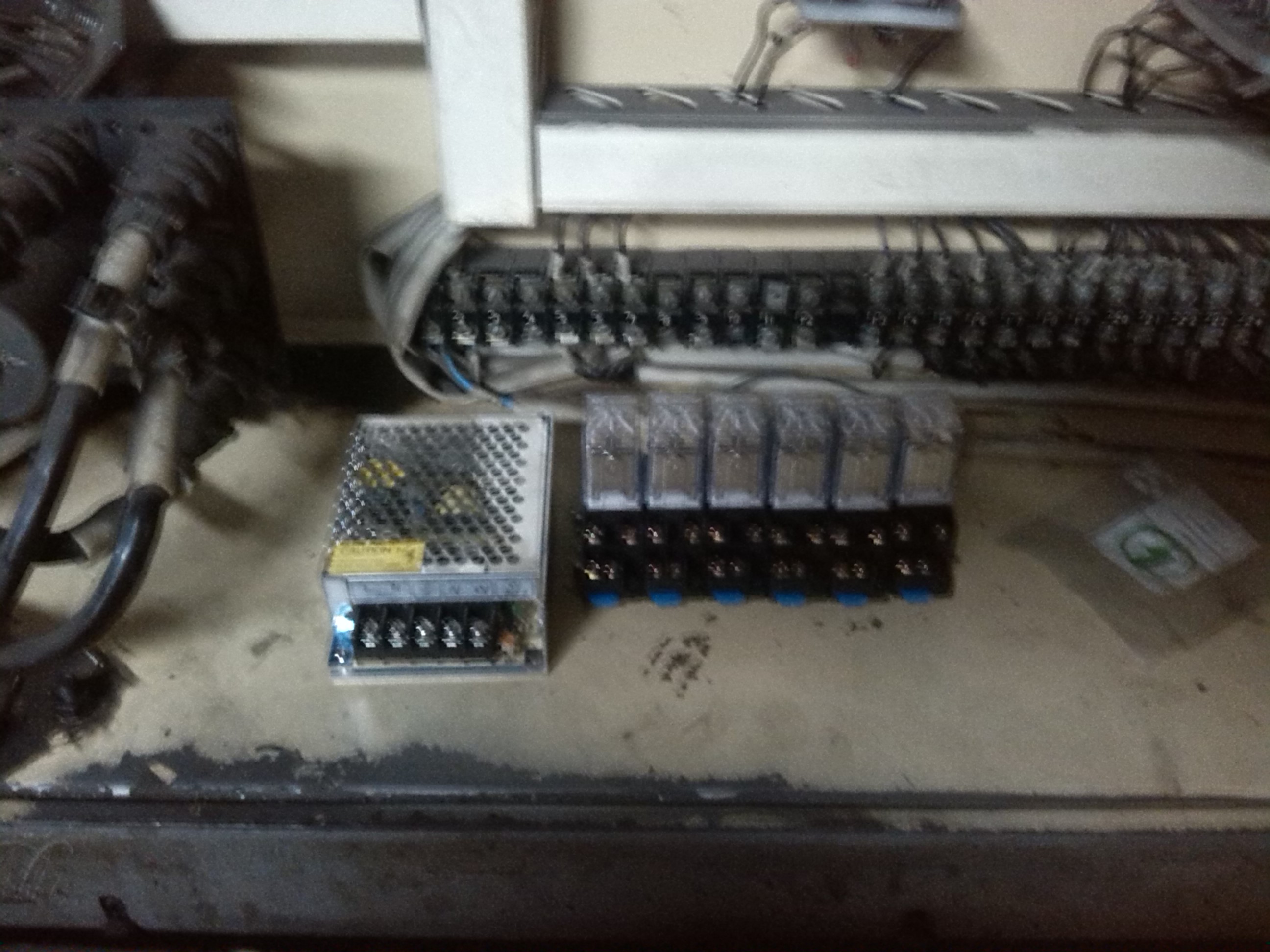

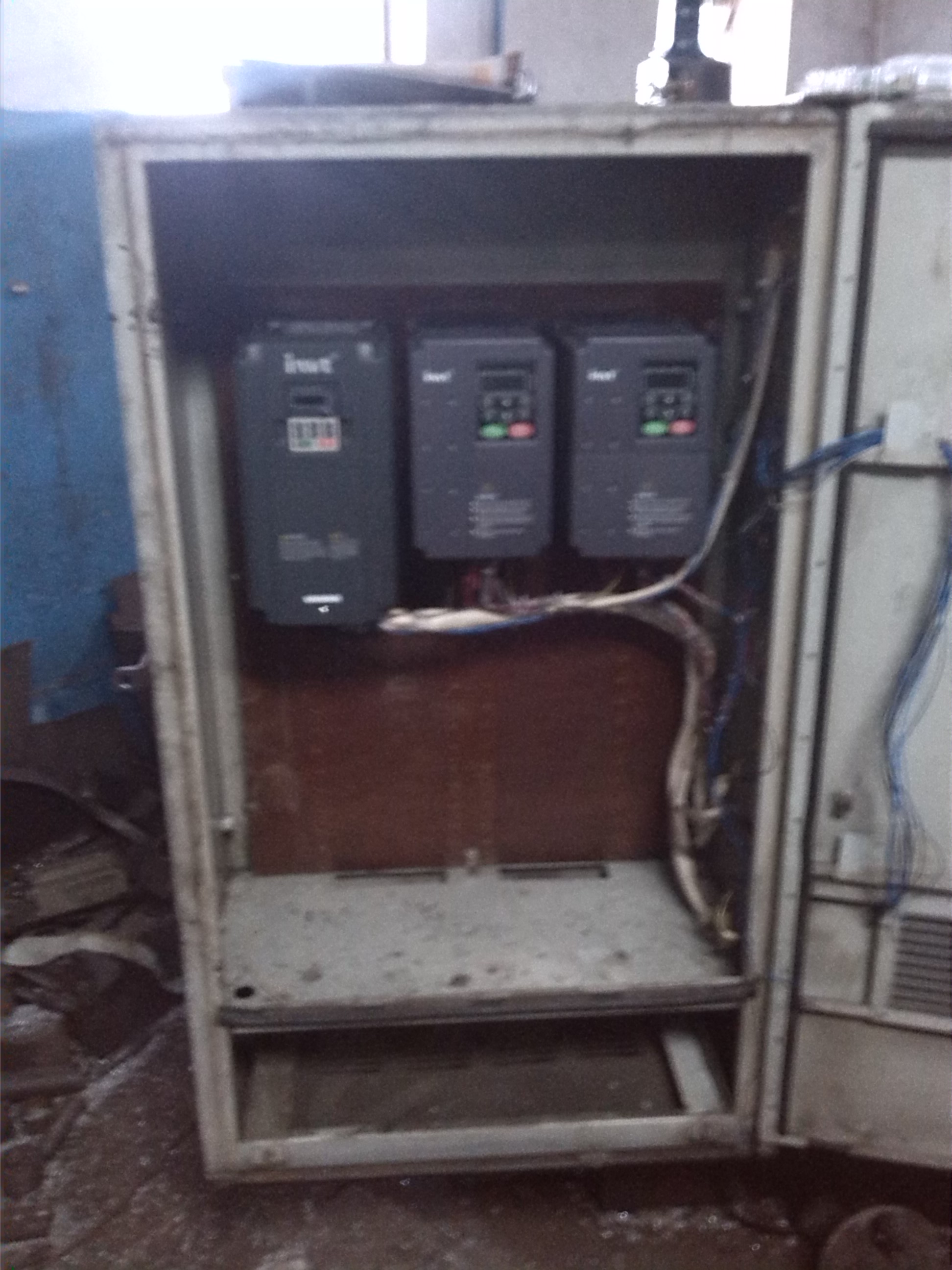

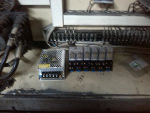

Размещаем в шкафу реле включения приводов, смазки, СОЖ, управления резцедержкой, и новый блок питания
красить все как то не хотелось, поэтому просто отмыл от гари и стружки
IMG_20140910_145559.jpg (4013 просмотров) <a class='original' href='./download/file.php?id=34879&mode=view' target=_blank>Загрузить оригинал (683.73 КБ)</a>

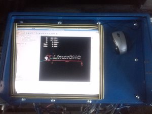

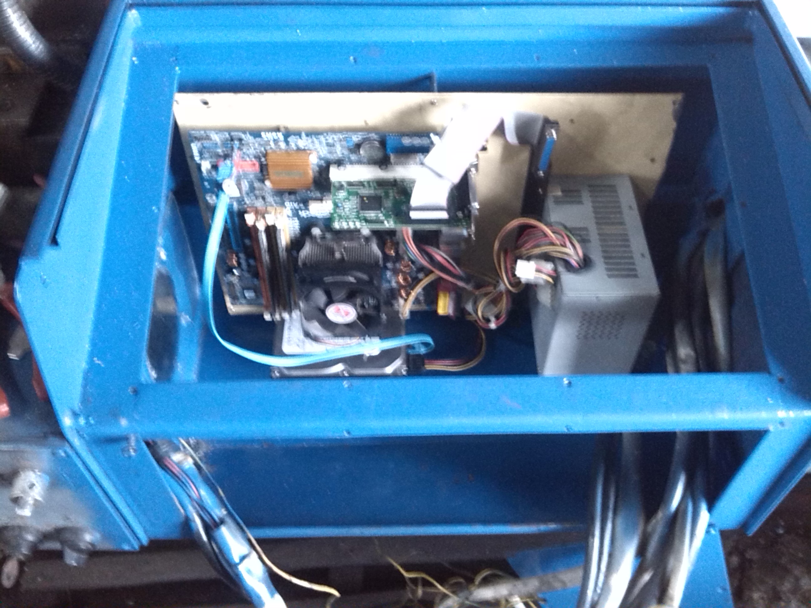

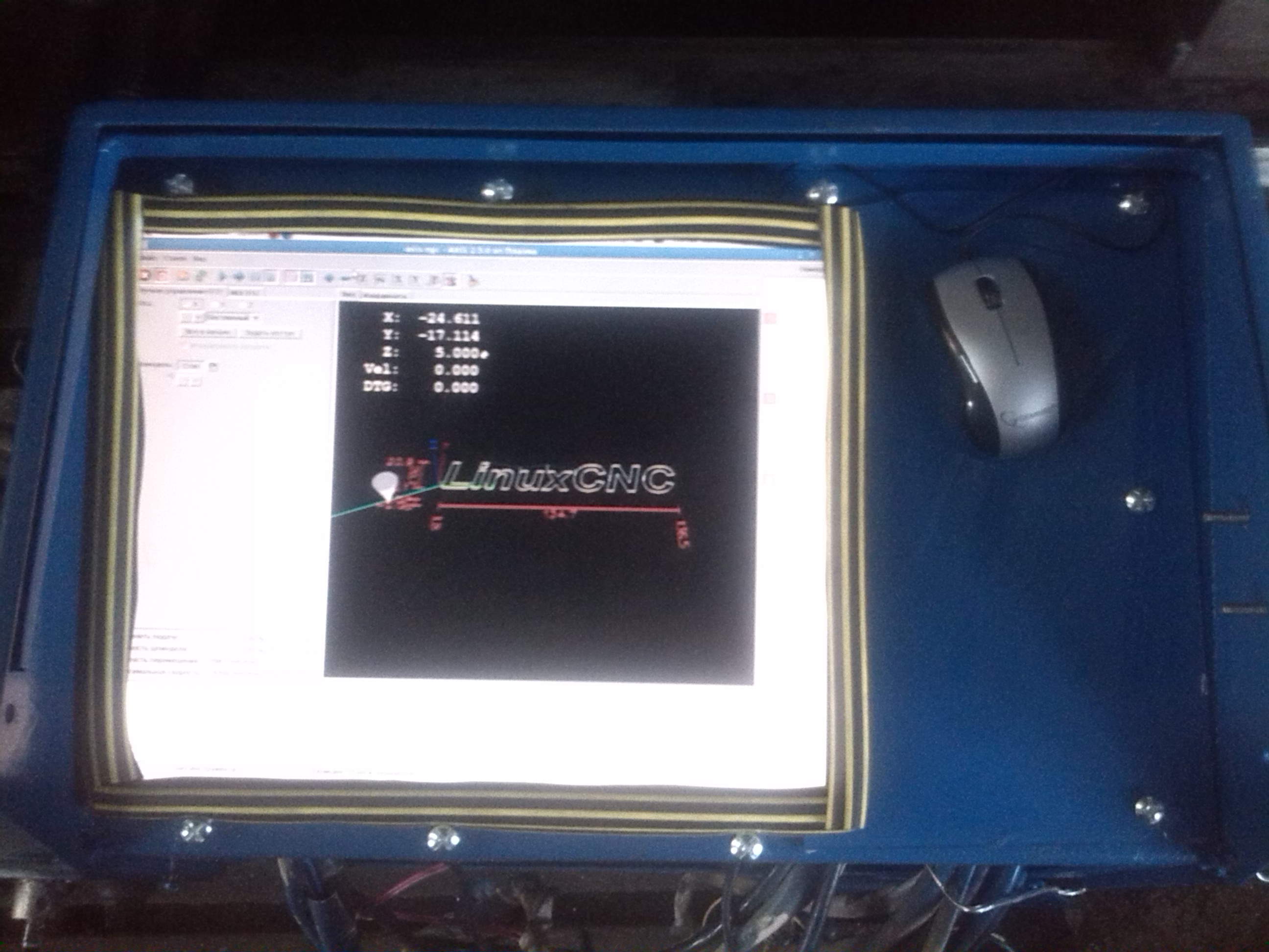

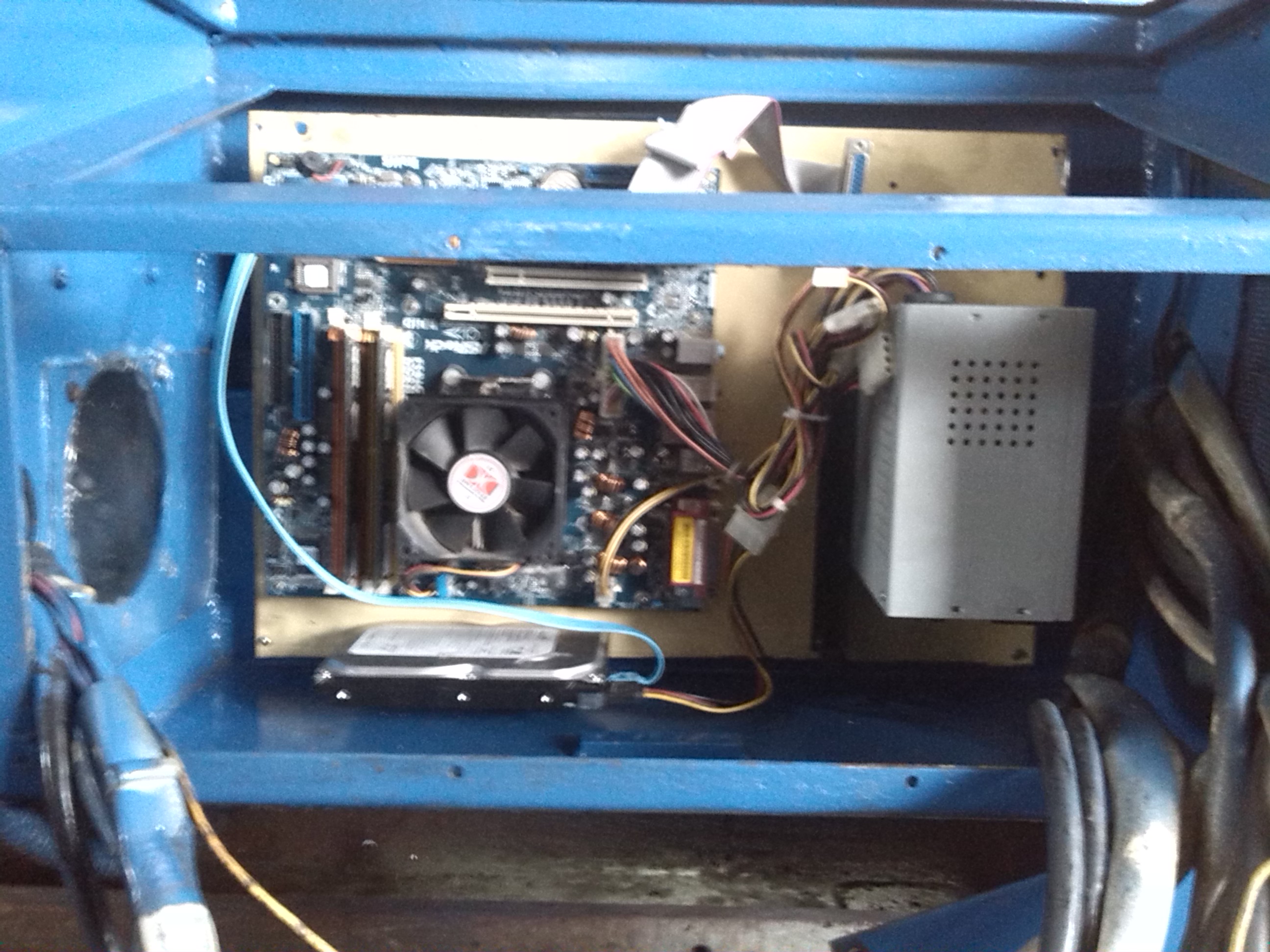

Собственно задача не новая, такой станок с 5i25+7i77, уже делал, но в данный момент не было 7i77, поэтому конфигурация на одной 5i25 с прошивкой prob_rfx2.bit. Спасибо, на форуме есть как перешить 5i25.
Размещаем компьютер с 5i25 в пульте
IMG_20140912_131909.jpg (4013 просмотров) <a class='original' href='./download/file.php?id=34880&mode=view' target=_blank>Загрузить оригинал (854 КБ)</a>
IMG_20140912_131920.jpg (4013 просмотров) <a class='original' href='./download/file.php?id=34881&mode=view' target=_blank>Загрузить оригинал (840.41 КБ)</a>
И монитор сверху всего этого
IMG_20140912_163116.jpg (4013 просмотров) <a class='original' href='./download/file.php?id=34882&mode=view' target=_blank>Загрузить оригинал (635.37 КБ)</a>
Творческий бардак
IMG_20140918_110443.jpg (4013 просмотров) <a class='original' href='./download/file.php?id=34883&mode=view' target=_blank>Загрузить оригинал (881.79 КБ)</a>

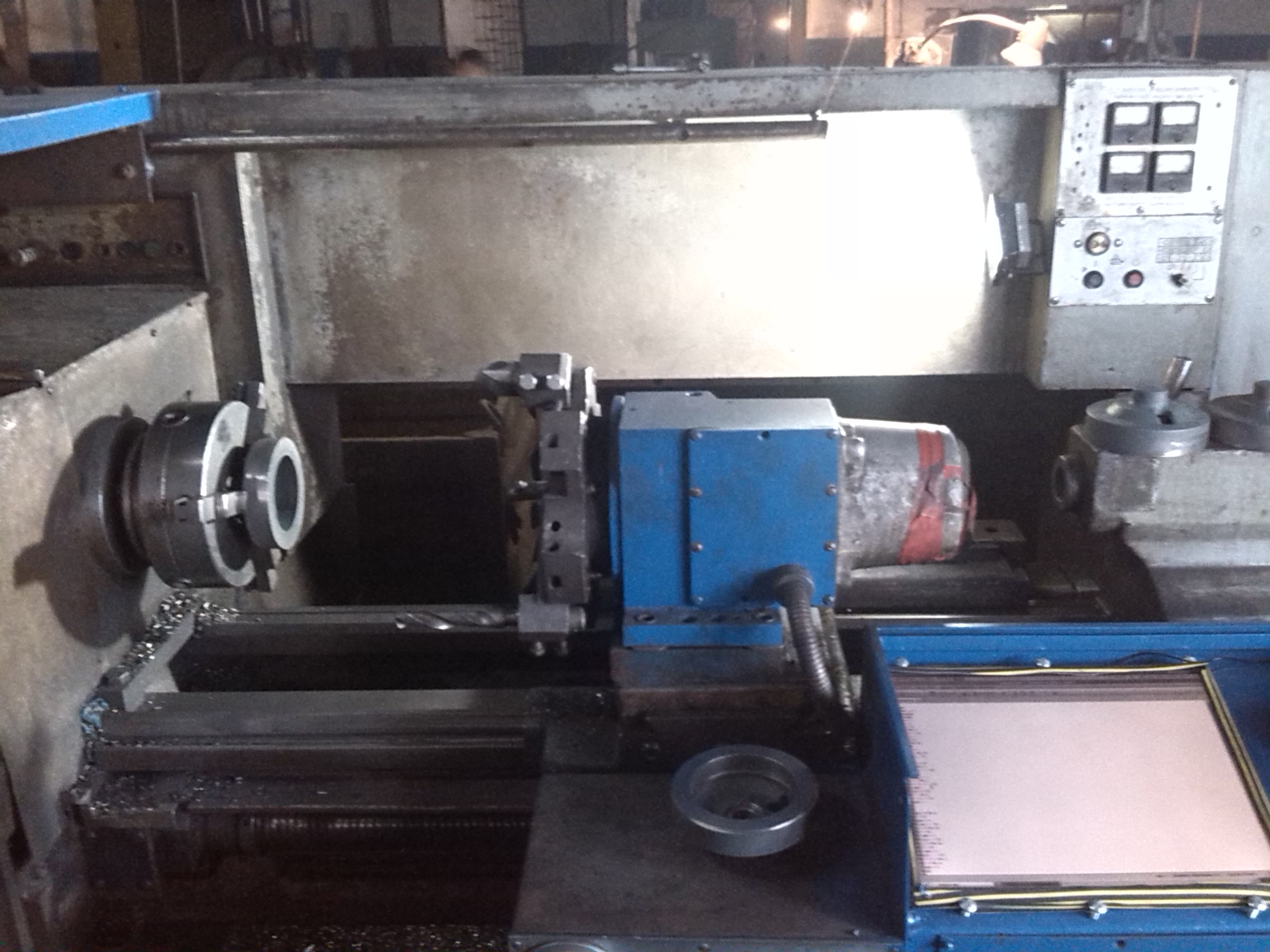

Вместо "Размер 2М-5-21" ставим мои любимые китайские частотники, благо они поддерживают управление не только аналоговым +-10В, но и направление -шаг.
IMG_20140918_140116.jpg (4013 просмотров) <a class='original' href='./download/file.php?id=34884&mode=view' target=_blank>Загрузить оригинал (672.6 КБ)</a>

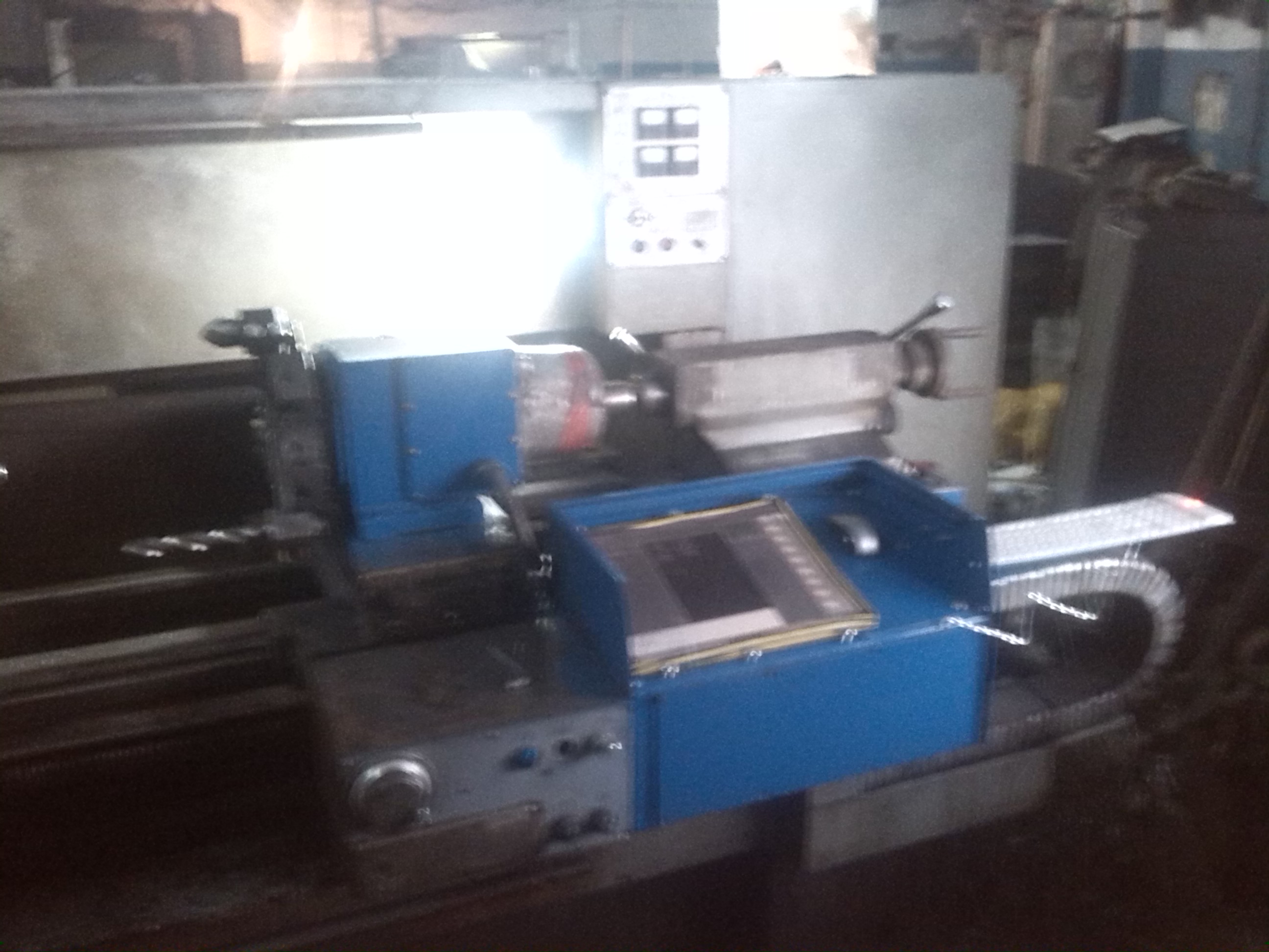

Вид готового пульта (резцедержку уже хозяева красили :D )
IMG_20140925_133455.jpg (4013 просмотров) <a class='original' href='./download/file.php?id=34885&mode=view' target=_blank>Загрузить оригинал (596.79 КБ)</a>
IMG_20141001_090047.jpg (4013 просмотров) <a class='original' href='./download/file.php?id=34886&mode=view' target=_blank>Загрузить оригинал (702.55 КБ)</a>
И немного о конфигурации, входов выходов 5i25не хватало, поэтому использовал еще и ЛПТ в режиме входа!
В принципе, модернизация обошлась дешевле предыдущих: минус 7i77, и платы расширения входов выходов на преобразователи частоты.
И видео проточки шкива, 1 сторона(вторую уже без меня доделали и чего то там еще уже в работе)
http://youtu.be/JOdtTq3yHkw

Leo_1943 писал(а):Вместо "Размер 2М-5-21" ставим мои любимые китайские частотники, благо они поддерживают управление не только аналоговым +-10В, но и направление -шаг.
КАкие именно частотники? Хоть я уже поменял асинхронники Размер 2М на сервоприводы, но все равно очень интересно!
Эти? http://www.yahont.com.ua/page354/product653.html
Сколько стоит для приводов подачи такой частотник?

В принципе, уже писал. Главный-INVT GD100 11 kWt, осевые-INVT CHV 100, с картами энкодера и картой входов выходов. И вместо резольверов на осевые моторы ставим энкодеры! Берем именно на Яхонте

И почем на 4кВт CHV 100 обходятся?

Цена не всегда к евро привязана, т.к. торгующая организация (Яхонт) видимо свою прибыль снижает! Лучше у них спросить!

По монитору, согласен, обычно по другому делаем. Низкий бюджет, обусловлен заказчиком. Цена монитора 25 долларов, год гарантии выходит. Дальше, проблема заказчика!
Re: Оживление 16А20Ф3!
Leo_1943, уменя такое же чудо 15к20т1.
Смотрю всю ЧПУ в ящик поставил и винчестер стоит. А от вибрации винчестеру и компу плохо не будет?
aftaev писал(а):А от вибрации винчестеру и компу плохо не будет?
Вообще винчестерам вибрации крайне противопоказаны, так что может стать и плохо :think:
ну комп наверное какое-то время протянет, а вот хард навряд год проживет... просто после полной конфигурации сохранить в сторонку конфиги и усе

aftaev писал(а):Leo_1943, уменя такое же чудо 15к20т1.
В принципе за год не замечено, если все нормально закрепить. Но вообще то согласен, делаем в основном по другому. Вся начинка вв шкафу, а монитор и пульт управления с клавиатурой висят на трубе, фото вечером выложу, так проще получается! Бюджет низкий, без частотников 500 у.е. а то и меньше!
