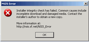

Сообщение boxxx2006 »
удалил Inkscape, чтобы проследить питона, попытался было установить заново, а вылетает какое то сообщение и не устанавливается

Re: Gcodetools - plug-in Inkscape для экспорта в Gcode
Ну говорит, что скорее всего файл недокаченный ;).
А зачем ты его удалял? Все расширения inkscape работают на питоне. Если они работали, то питон есть.
Просто запускаешь командную строку и выполняешь python - должен запуститься интерпретатор.

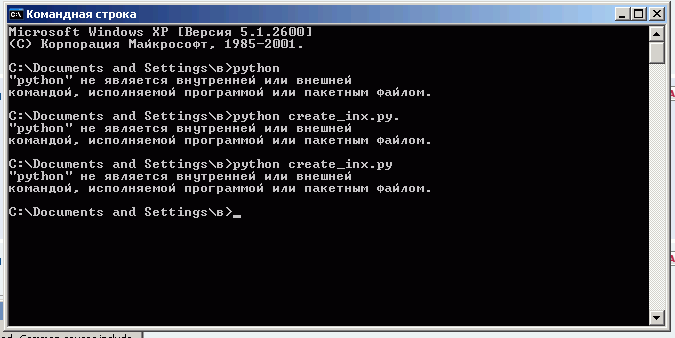

НИК, Я не знаю как делать, все перепробовал, может вы мне скинете эту кучу файлов inx.
Ок. Лови:
ЗЫ, а что у тебя не получается? скинь скриншот, что будет если в коммандной строке выполнить python...

привет, Nick, я в этом досе - большой специалист
А, теперь понятно - питона скорее всего нет в PATH. Скорее всего он сидит где-то в Programm Files либо в inkscape, либо в своей директории.
Ну да не важно. Бери файлы из архива. Он у тебя открывается или лучше zip сделать?

открылся, но не программ файле , ни в в своей директории его нету, через поиск находится х-ня
Вот из этого архива все в Program Files\Inkscape\share\extensions\
