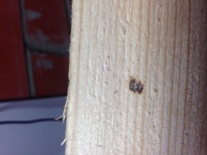

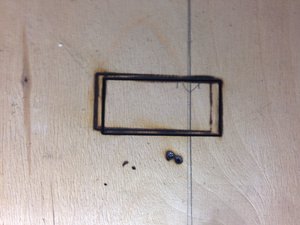

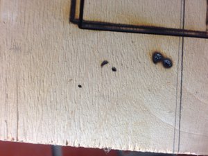

Собрал наконец то станок, все подключил, сделал юстеровку зеркал и вот что выходит
zveroboy
- Мастер
- Сообщения: 540
- Зарегистрирован: 28 апр 2015, 21:26
- Репутация: 57
- Контактная информация:
Re: Детали и узлы для лазерных станков
А выходит, что юстировку не сделалFrezerkam писал(а): сделал юстеровку зеркал и вот что выходит
Может линзу забыл поставить? Одних зеркал мало

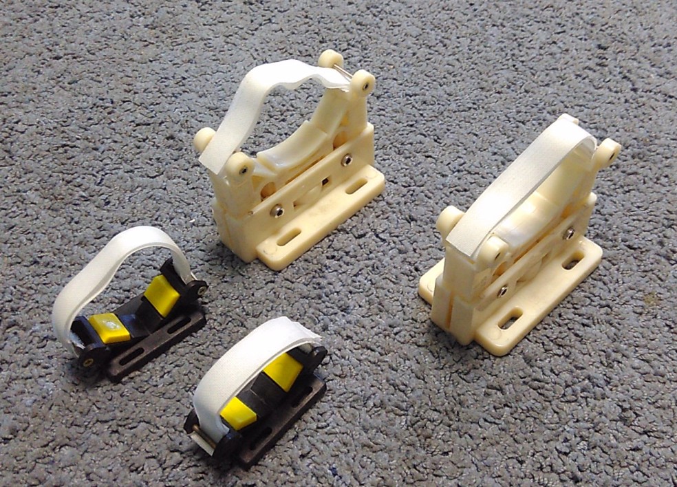

Прошу для подобных обсуждений создавать отдельные темы, не засорять мою!
"Frezerkam", в чём проблема ? судя по фотке, материал был не в фокусе. линза 50 или 100 мм ? мощность трубы ?

С праздником всех!!!! Фокусное 50,8 вроде! Труба 60 ватт. Больше всего смущает то что сразу из трубы луч не точка, а 2 полоски основная и послабей вторая( как на фото) и естественно на всех зеркалах таже ситуация! А при рез виден на фото!!! Может протереть надо саму трубку??? Если да то чем?

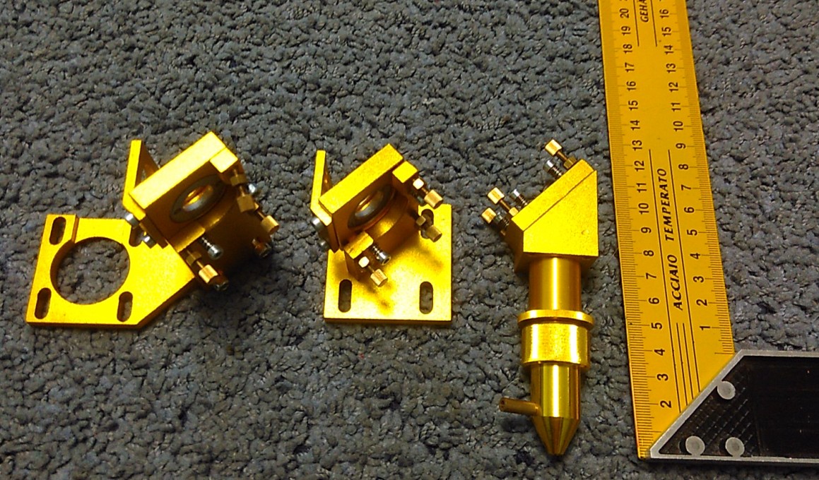

Трубы непонятных производителей последнее время стараюсь не возить. Головка и кронштейны потрясающего золотистого цвета станут украшением любого лазерного станка небольшого формата
Головка не телескопическая, под линзу 18 мм, кронштейны под зеркала 20 мм, 6000 руб за комплект. Крепления для лазерных труб, сверху на фотке регулируемые под трубы от 60 ватт 1300 руб за 2 шт, снизу под 40 ватт простенькие 600 руб за комплект и 2 шт.
