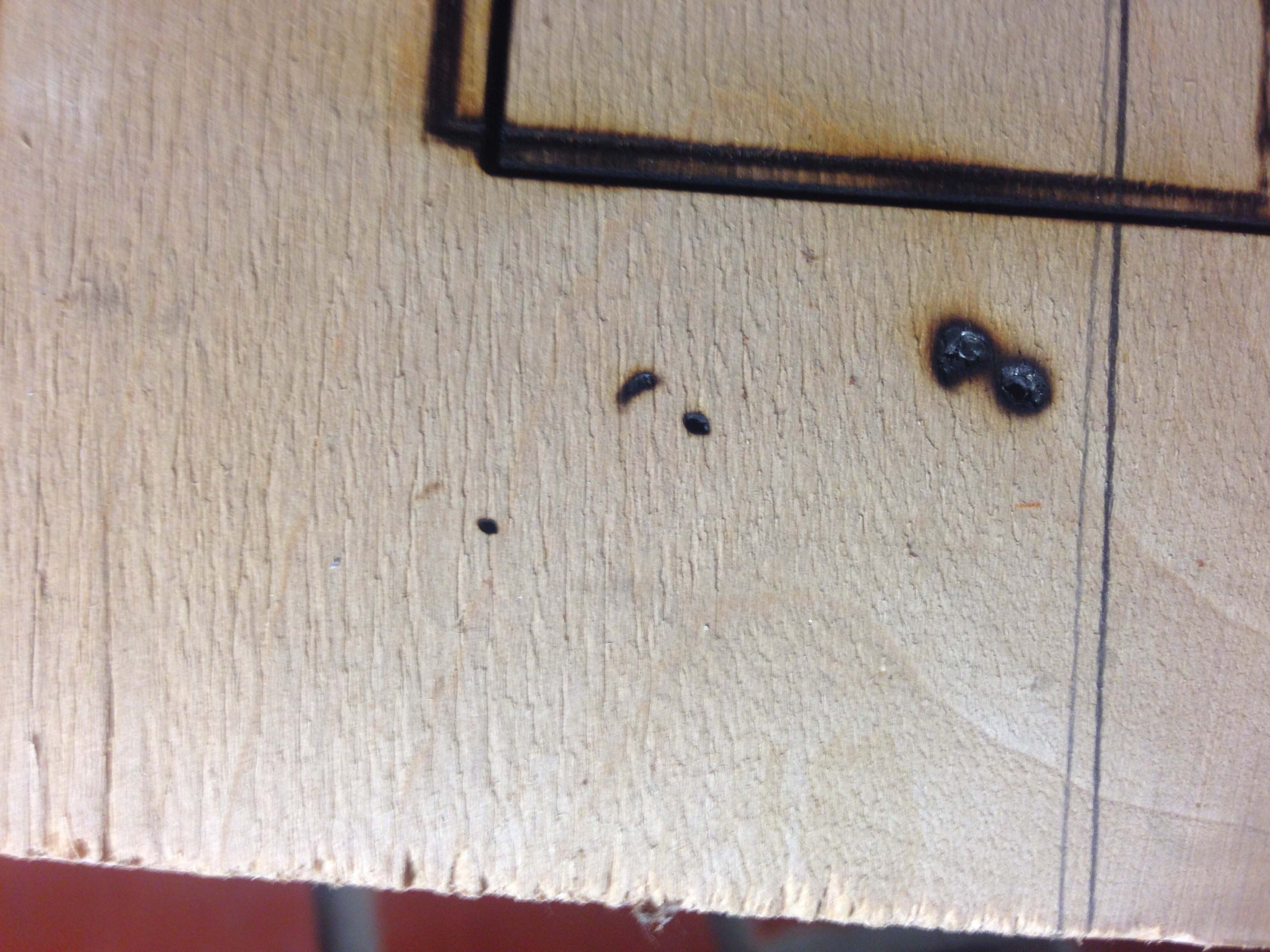

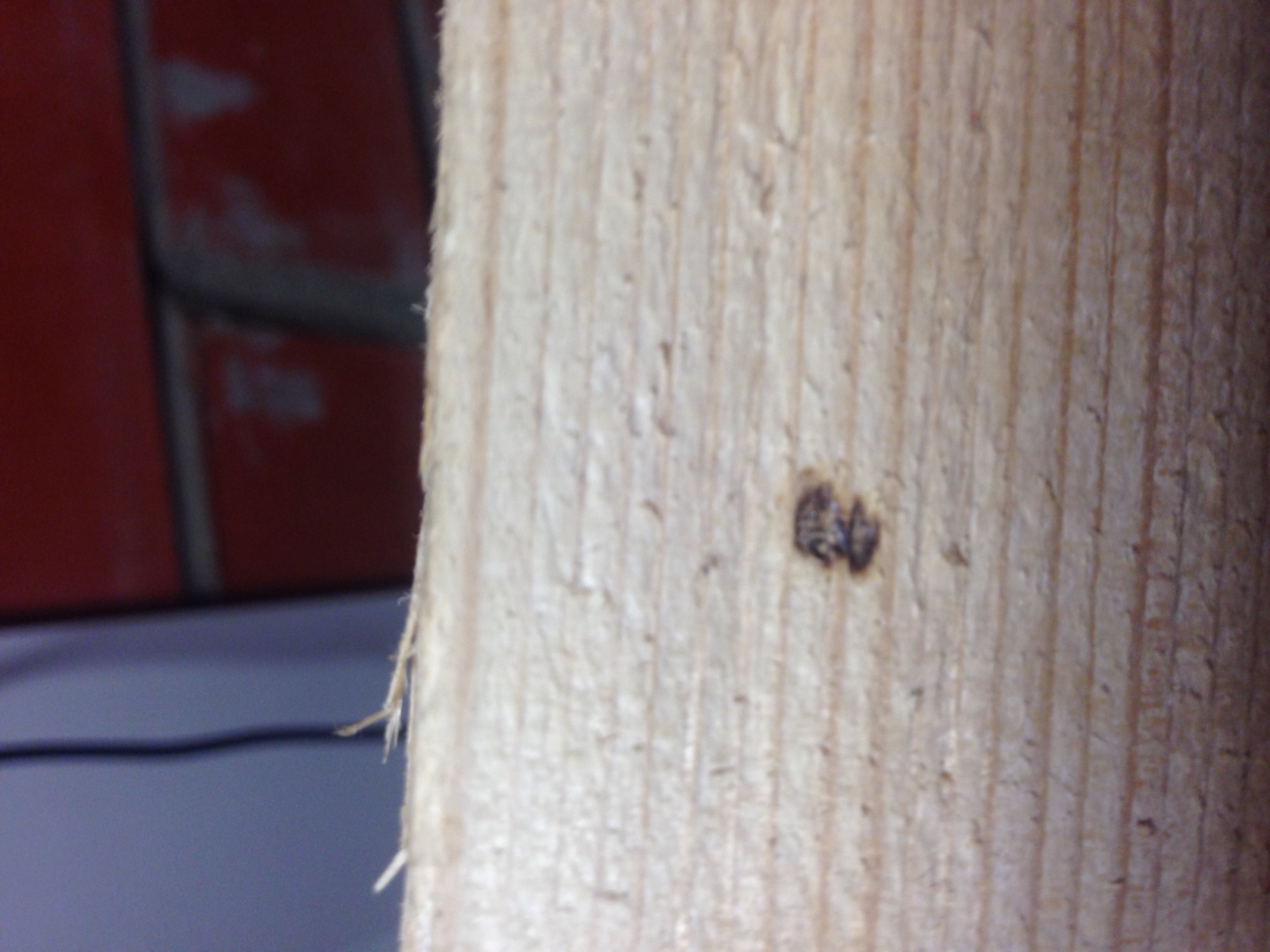

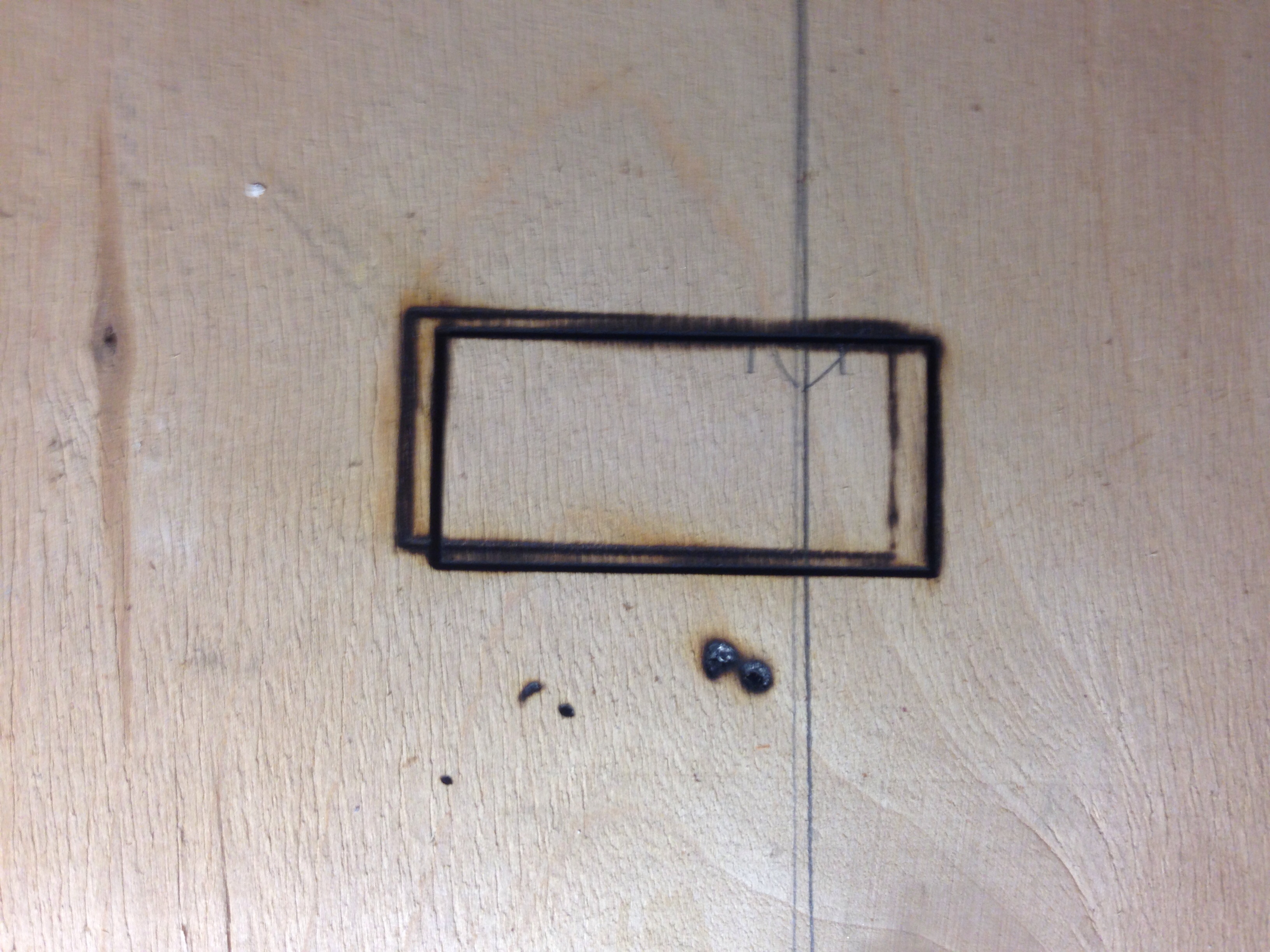

Собрал наконец то станок, все подключил, сделал юстеровку зеркал и вот что выходит
Просто точка (6337 просмотров) <a class='original' href='./download/file.php?id=78992&mode=view' target=_blank>Загрузить оригинал (2.07 МБ)</a>
Просто точка
Это при 60% сразу после трубы (6337 просмотров) <a class='original' href='./download/file.php?id=78991&mode=view' target=_blank>Загрузить оригинал (1.42 МБ)</a>
И прямоугольник 24*50 (6337 просмотров) <a class='original' href='./download/file.php?id=78993&mode=view' target=_blank>Загрузить оригинал (1.84 МБ)</a>

Frezerkam писал(а): сделал юстеровку зеркал и вот что выходит
А выходит, что юстировку не сделал :thinking:
Может линзу забыл поставить? Одних зеркал мало :hehehe:

"Frezerkam", в чём проблема ? судя по фотке, материал был не в фокусе. линза 50 или 100 мм ? мощность трубы ?

С праздником всех!!!! Фокусное 50,8 вроде! Труба 60 ватт. Больше всего смущает то что сразу из трубы луч не точка, а 2 полоски основная и послабей вторая( как на фото) и естественно на всех зеркалах таже ситуация! А при рез виден на фото!!! Может протереть надо саму трубку??? Если да то чем?
