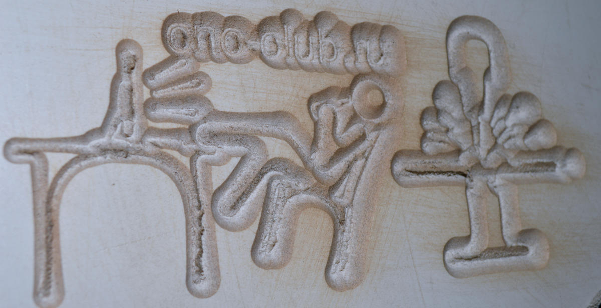

фреза г-но V 45

Ух какие скругления! Это от большой скорости так?

нет скруглений.
это воронка от конусной фрезы V 45 градусов.
если посмотреть на дно "кратеров", то видно, что текст и прочее нарисованы очень хорошо.
нужна более детальная фотография?

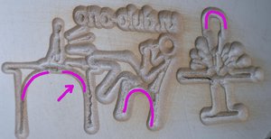

Re: скоростной фрезер 900х2000
Я про вот эти:

посмотрел. на экране все ровно, при резки вот такие скругления.

g61 точный обход траектории, иначе чпу будет скруглять траекторию для сохранения постоянного модуля скорости, чтоб компенсировать ускорения осей.
http://linuxcnc.org/docs/html/gcode/gco ... :G61-G61_1
а может это настройки сервы? если в программе ровные углы
Можно пустить не включая станок, если на экране будет скругленная траектория - то значит LinuxCNC скруглил, если нет - значит кто-то дальше.

Да вроде ж он отображает уже скругленную даже без запуска?
Может правда в сервах разгон торможение настроены так?

pkasy писал(а):на экране все ровно
все линии ровные.
и команды G61/G64 в тексте программы отсутствуют.
и левая сторона левой ножки отрисована правильно.
получается, что станок скруглил только по две прямые, длина которых больше чего-то.
перед этим резал пластиковые вкладыши на чехлы под баллоны - все вырезал идеально, а там прямые линии по 7.5 и по 15, и куча скруглений в дизайне. все ровно.
а в этом файле нет.
чесслово, я не понял.
sr480 писал(а):правда в сервах разгон торможение настроены так
не правда. перед этим файлом все вырезал правильно.
pkasy писал(а):команды G61/G64 в тексте программы отсутствуют.
По умолчанию принимается G64 (режим постоянной скорости), поэтому G61 надо вставлять в начало программы вручную, или делать, чтобы постпроцессор вставлял.

спасибо, сделаю.
