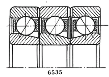

alex_sar писал(а): ↑ но проверьте конечно сами как следует размеры и обозначение
Есть различия. На станке стоят подшипники у которых внутреннее кольцо подшипнико сделано косым, а по ссылке и на али все с косым наружным кольцом. В ощем-то не так принципиально, главное это учесть при сборке.
На ИТ42 передний тройной подшипник зажимается по торцам и на шпинделе и в бабке, задний только на шпинделе. Соответственно задний наверное нужен такой, что бы косые кольца стояли на шпинделе, благо оригинал есть, а передний можно и с алиэкспресса. Хотя условно говоря, и двойной подшипник подшипник сожмёт если стянуть ровные внутренние обоймы на валу, а косые наружные будут свободные, но спина к спине.

G_A писал(а): ↑ внутреннее кольцо подшипнико сделано косым
чёт не понимаю вашу терминологию. вы что конкретно имеете в виду?
вот такая у вас сейчас схема?

alex_sar писал(а): ↑ вот такая у вас сейчас схема?
Вот в этом и вся фишка ))
Вот такая схема, чувствуете разницу?
И задний аналогично исполнен.
подшипник.png (4853 просмотра) <a class='original' href='./download/file.php?id=211199&mode=view' target=_blank>Загрузить оригинал (98.31 КБ)</a>
sinkacnc
Сообщения: 127
Репутация: 38
Настоящее имя: Alexey
Re: ИТ-42 модернизация
Сообщение sinkacnc »
В такой схеме центральный подшипник вообще не понятно зачем, может лучше центральный обычный радиальный ставить?

sinkacnc писал(а): ↑ В такой схеме центральный подшипник вообще не понятно зачем
Как это зачем? он тандемом работает

sinkacnc писал(а): ↑ В такой схеме центральный подшипник вообще не понятно зачем, может лучше центральный обычный радиальный ставить?
тут фишка - два подшипника воспринимают осевую нагрузку на шпиндель, основную для токарного станка, один подшипник назгрузку от шпинделя, выбирает зазор.

G_A писал(а): ↑ тут фишка - два подшипника воспринимают осевую
Фишка в том что при такой схеме нельзя будет нагрузить средний подшипник, разве что подбирать шайбочки

sinkacnc писал(а): ↑ Фишка в том что при такой схеме нельзя будет нагрузить средний подшипник, разве что подбирать шайбочки
Так это триплекс, они уже подогнаны друг к другу с необходимым натягом/зазором, они и продаются комплектом с помеченной позицией каждого подшипника.

Я попробовал подумать )
Пришёл к выводу что любую схему DFD или DBD можно реализовать независимо от того какое кольцо у подшипника выполнено упорным (косым).
Думаю что основная разница в конструктиве самого железа куда это ставится, а именно в том чем мы будем зажимать и фиксировать подшипник. Посмотри эскиз, при этом учти что мы зажимаем подшипник и по шпинделю и по бабке.

G_A писал(а): ↑ Посмотри эскиз, при этом учти что мы зажимаем подшипник и по шпинделю и по бабке.
на чертеже не отображено чем зажимается, а там возможны всякие ньюансы.
но в целом да, думаю - будет жить.
