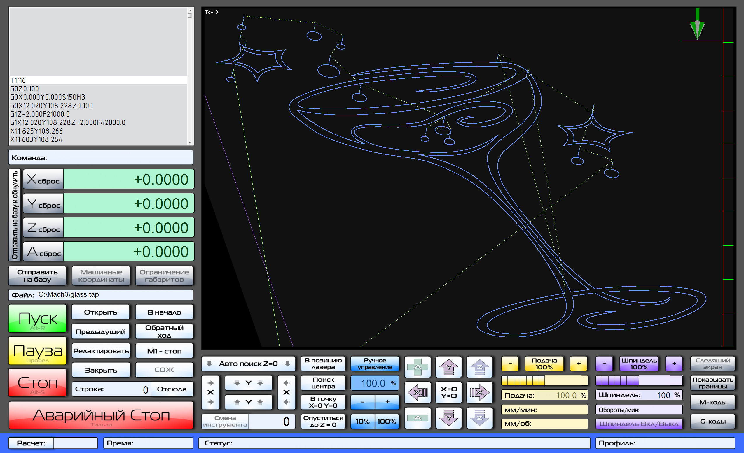

Скринсет для Mach3, русскоязычный
Собственный скринсет для Mach3:
Скринсет я сделал довольно давно, но на этом форуме он опубликован не был.
Скринсет адаптирован под любые разрешения экрана,
при изготовлении учитывались просьбы большого числа пользователей.
Инструкции по установке - в архиве, пожалуйста прочитайте.
Скринсет бесплатный создан просто для того чтобы сделать мир чуть чуть лучше, однако при этом является вполне серьезной работой.
Скрипты пользовательских кнопок придется отредактировать под свои требования.
При желании нет проблем подменить файлы изображений кнопок.
Читайте инструкцию по установке.

Установил mach3, скачал свой скринсет, сравнил с родным.
В стандартном - точно так же обороты шпинделя становятся равными -1, если попытаться вписать их вручную в среднее поле.
И точно так же можно задать скорость шпинделя выше 100%, что на мой взгляд совершенно логично.
Изменил в своем скринсете одно единственное поле - вместо реальных оборотов шпинделя сейчас в поле "обороты/мин" отображается и задается базовая скорость, без учета коррекции в процентах.
Но, зато, можно задать обороты просто вписав значение в это поле.
Только вот у меня сейчас почему-то кнопка включения и выключения шпинделя не работает. Проверить на станке нет возможности.
Если у кого есть желание - проверьте.
