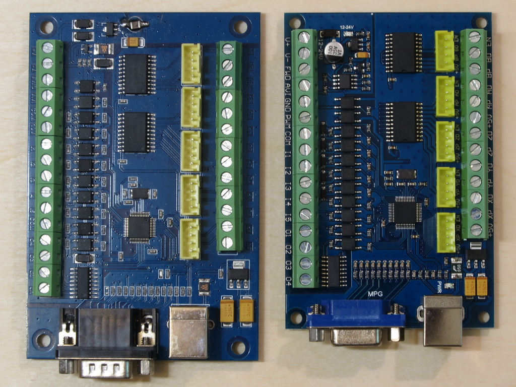

Andrey2970 писал(а): ↑ Приехала новая плата от "проверенного продавца". Увы, она ничем не отличается от моей. Рубль-в-рубль.
И что, размеры такие же, контакты те же (нет PWM), такой же разъём для MPG? Странно...
Я на днях получил от них же (HYONG) STB4100 - вполне себе приличная карта. Даже голографический логотип на микропроцессоре :D
У меня они обе теперь "валяются в запасе" :hehehe:
IMG_2289_mm.JPG (3676 просмотров) <a class='original' href='./download/file.php?id=192750&mode=view' target=_blank>Загрузить оригинал (342.84 КБ)</a>
Andrey2970 писал(а): Безмен на 50 кг не может остановить ни одну из осей. Моторы начали греться. после трехчасового прогона пирометр показал 61 градус на осях Х и У. Насколько это критично??
А Вы как-то хоть на глаз, не говоря уже о расчетах, прикидываете, какое усилие Вам необходимо, какой момент?
Зачем Вашему станку рвать безмены? Может снизить настройки тока у драйверов? :roll:

Курдль писал(а): ↑ размеры такие же, контакты те же (нет PWM), такой же разъём для MPG?
Да, да и да )))

Andrey2970 писал(а): ↑ Да, да и да )))
Значит и эти забили на приличия :(
Спокойно и неспешно открывайте спор, если полученная карта отличается от картинки на сайте. Укажите на перечисленные мной расхождения.
Нечистых на руку продавцов надо наказывать. А спор снижает их рейтинг на Али.
