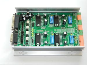

Сообщения: 2893
Re: TB6560 - особенности настройки и работы
И что вы все так набросились на TB6560? Стану немного в защиту контроллеров на данной микросхеме. Да она капризная к питанию, поэтому не подавайте на нее напряжение выше рекомендованного.
Крутить моторы и спалить TB6560? А зачем их руками крутить? И не шумят движки, а приятно шипят. И что можно хотеть от них за такие деньги? А Kflop с крутыми драйверами тоже, мне кажется, Kхлопом можно сделать если подойти неграмотно.
Существует масса народа с хоббийными станками с применением контроллеров на данной микросхеме и ничего, все нормально. И видео есть как показывают, что при вращении ничего не происходит с драйвером.
Для тех, кто только начинает, но дружит с головой это неплохой вариант. Не все еще пользуются электрическими мясорубками. Есть еще люди и с механическими. И я начинал с драйверов на TB6560. Правда выбрал драйвер в алюминиевом корпусе на 4 оси. Вот такой:
DSCN2183.JPG (5455 просмотров) <a class='original' href='./download/file.php?id=33513&mode=view' target=_blank>Загрузить оригинал (5.86 МБ)</a>
И блок питания к нему брал 24в 400Вт импульсный. И все работало и осталось в рабочем состоянии до сего момента. Просто сейчас подсел на Ncstudio, о чем не жалею, и данная электроника осталась без применения. Управлялось все посредством Mach3 (оговорюсь грамотно ломаного либо лицензия) и никаких русификаций от разных Мариков.
Да нужен для Mach3 отдельный компьютер с грамотно настроенной версией XP, хотя говорят на семерке 32 битной тоже ничего. Под словом грамотно подразумевается применение не сборки, выкачанной в старые добрые времена, а чистой и официальной XP SP3. Благо серийник купить за 3-5$ можно в интернете.
Скорости для моего рабочего поля 525x290x70 в 3000мм/мин выше крыши. Скажите, что вы режете рельеф на большей и я удивлюсь. Я имею ввиду не скорость холостых перемещений.
Единственный недостаток в Mach3 из за того, что дышать в сторону компьютера запрещается. А лучше и визуализацию отключать. Кстати по поводу настройки Mach3 все разжевано неоднократно на этом и других форумах. И экспериментировать никто не запрещает. Только вдумчиво и со знанием того, что делаешь.
С таким контроллером и моим рабочим полем я грузил в Mach3 УП максимум до 50мБ. А строчек в ней было свыше полутора миллионов. И вот эти драйвера меня не подводили. А вы говорите все так плохо. Китайцы еще долго их выпускать будут. Не всем на крутых тачках ездить.
