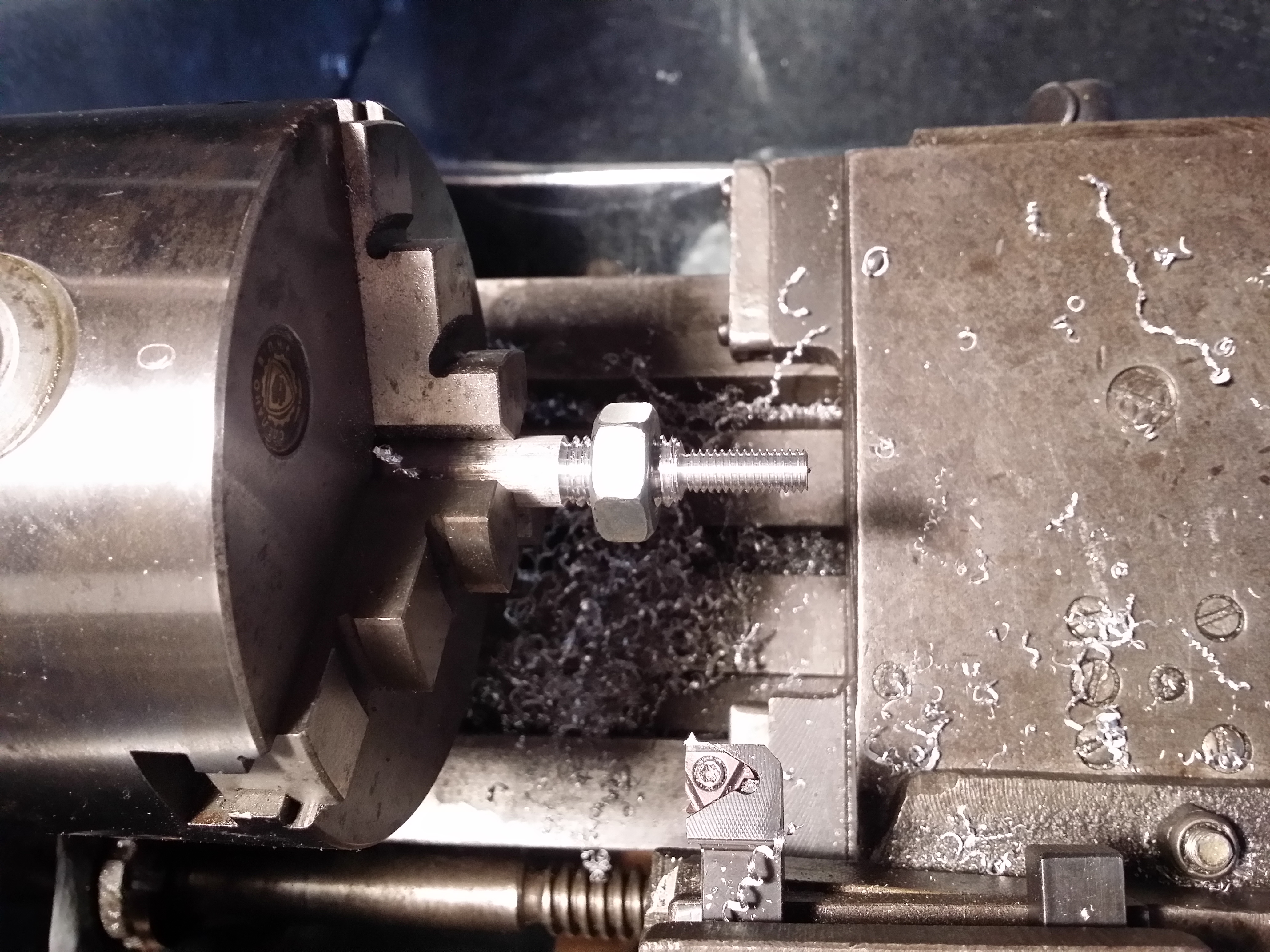

Скромненько, криворуко, но так получилось...
20190417_182957.jpg (4860 просмотров) <a class='original' href='./download/file.php?id=161222&mode=view' target=_blank>Загрузить оригинал (3.38 МБ)</a>
20190417_183150.jpg (4860 просмотров) <a class='original' href='./download/file.php?id=161223&mode=view' target=_blank>Загрузить оригинал (3.37 МБ)</a>
+ резьба дубль 2. Уже получше :)
20190417_201847.jpg (4818 просмотров) <a class='original' href='./download/file.php?id=161262&mode=view' target=_blank>Загрузить оригинал (3.63 МБ)</a>

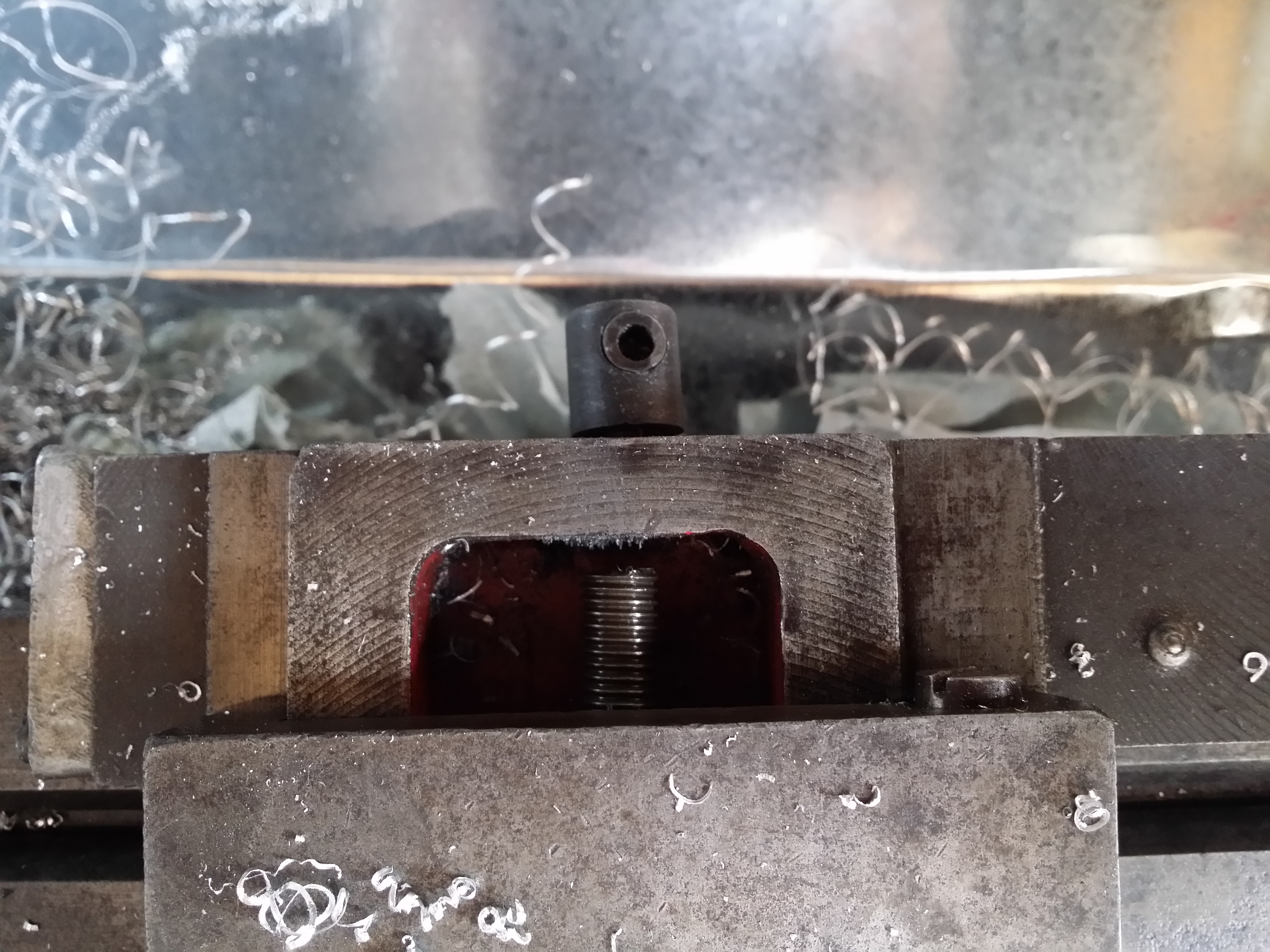

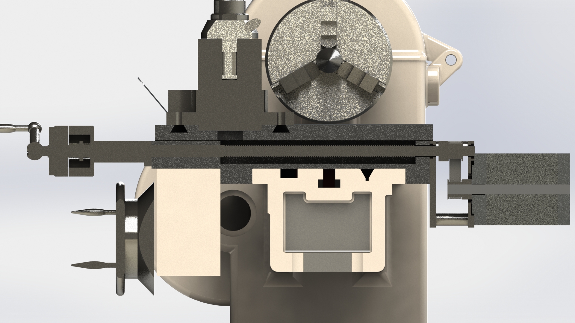

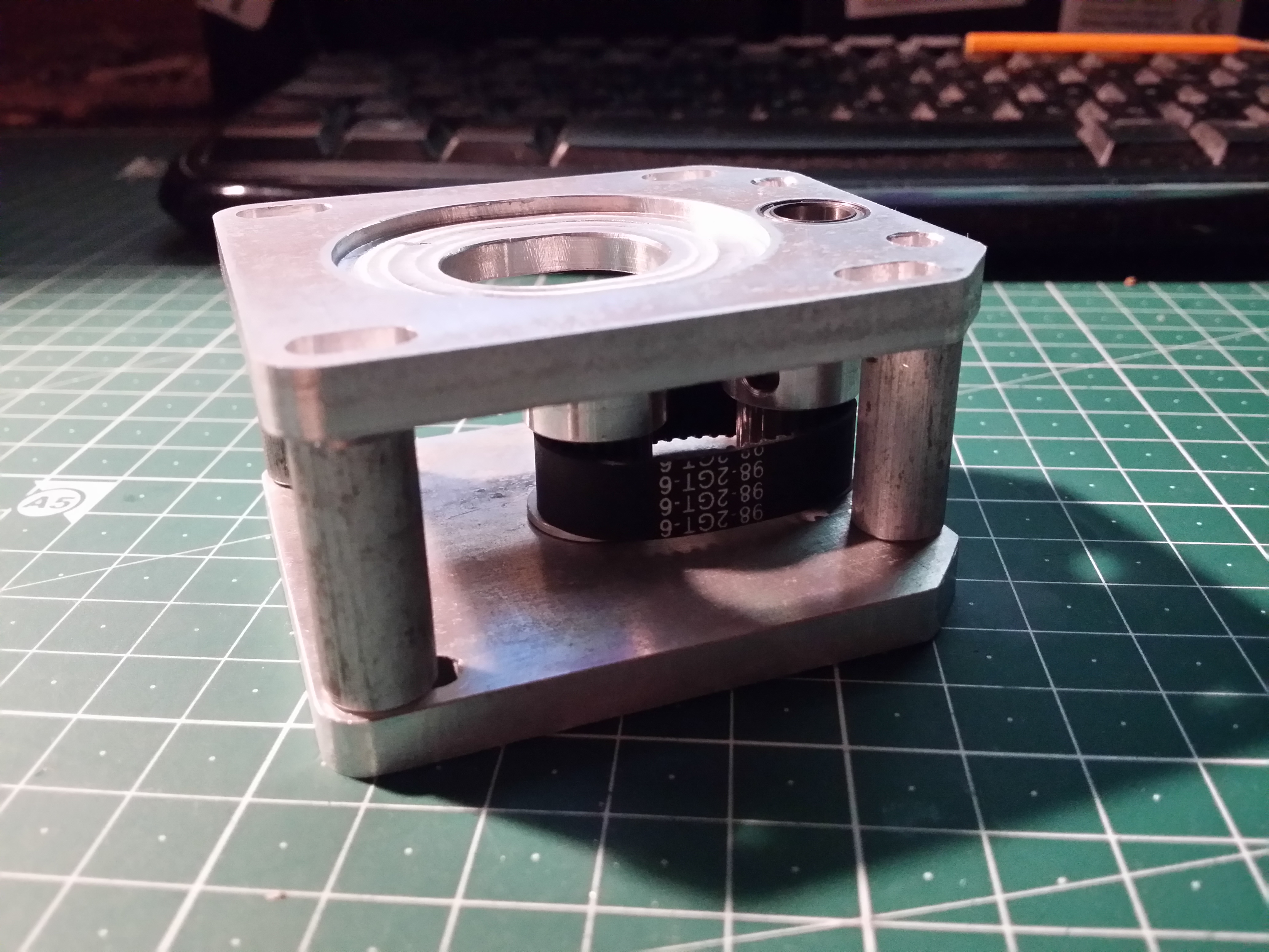

Подскажите пожалуйста, как можно удлинить поперечный винт?
20190425_130932.jpg (4746 просмотров) <a class='original' href='./download/file.php?id=161737&mode=view' target=_blank>Загрузить оригинал (3.68 МБ)</a>
Что бы на выходе можно было так соединить с шаговым.
Poperechka.JPG (4746 просмотров) <a class='original' href='./download/file.php?id=161738&mode=view' target=_blank>Загрузить оригинал (850.99 КБ)</a>
Poperechka_.JPG (4746 просмотров) <a class='original' href='./download/file.php?id=161739&mode=view' target=_blank>Загрузить оригинал (1020.29 КБ)</a>
20190424_233134.jpg (4746 просмотров) <a class='original' href='./download/file.php?id=161740&mode=view' target=_blank>Загрузить оригинал (2.85 МБ)</a>
20190424_233609.jpg (4746 просмотров) <a class='original' href='./download/file.php?id=161741&mode=view' target=_blank>Загрузить оригинал (3.66 МБ)</a>
У меня пока что мысль нарезать левую внутреннюю резьбу, накрутить на конец поперечного винта 5-10мм, заштифтовать...
Может есть другой способ, который можно в домашних условиях реализовать?

Re: ТВ-16 + эл. гитара (может потом и полноценный ЧПУ)
Сообщение solo »
xenon-alien писал(а):У меня пока что мысль нарезать левую внутреннюю резьбу
а почему именно левую резьбу , я просто нарезал стандартную внутреннюю резьбу , а удлинитель делал такой чтобы резьба на нем была на пару витков длиннее ( внутренней ) и потом просто вкручивал до не могу. получалось так что пара витков заминалась и делала натяг , можно также удлинитель вала закрутить с клеем для резьбы , или с эпоксидной
solo писал(а):а почему именно левую резьбу
На сколько мне известно, то поперечка с левой резьбой практически на всех токарных станках. Обычная резьба просто никак не накрутиться...
Сообщение solo »
не я сверлил ходовой вин и в винте нарезал внутривенную резьбу , у меня ходовой винте был на 16 или 18 , я в винте нарезал резьбу М10 и туда вкрутил удлинитель
А у меня на ТВ-16 поперечный винт 10мм шаг 1.5 мм, так что сильно не разогнаться... Что бы рассверливать.
Только понял, что я и внутреннюю резьбу фиг нарежу... Нету такого резца, что бы влез. (только китайские с пластинами...)
Значит будет простой пустотелый "бочонок" с валом.

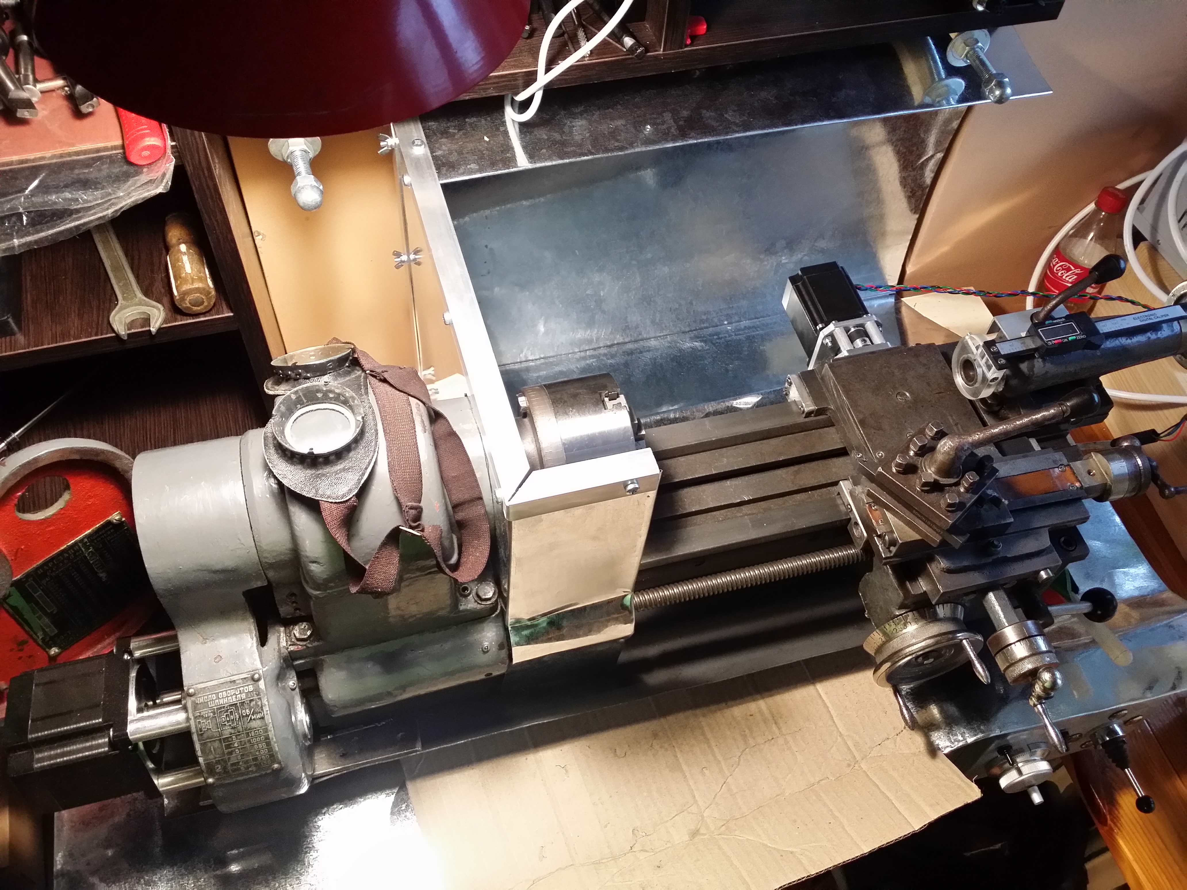

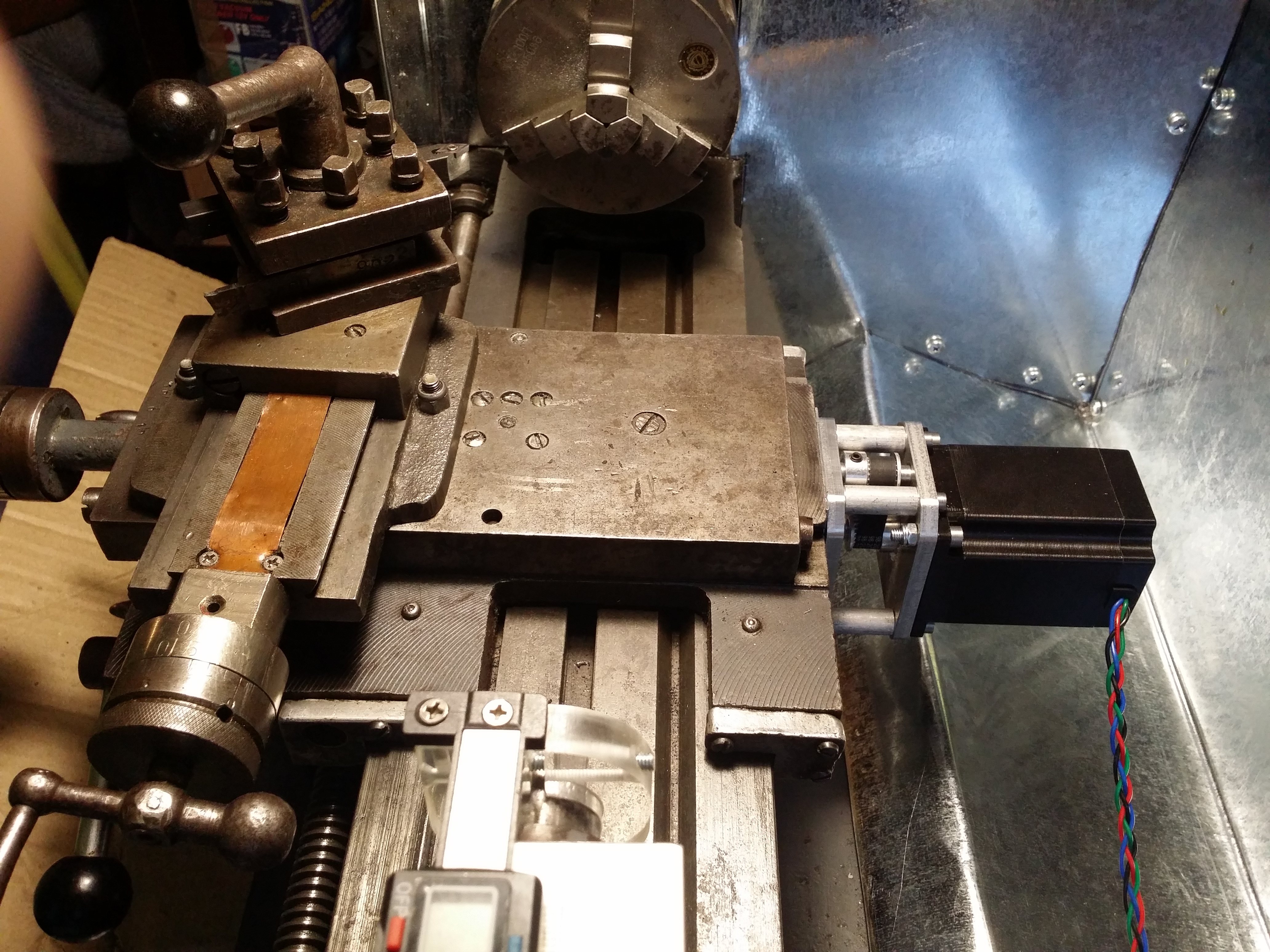

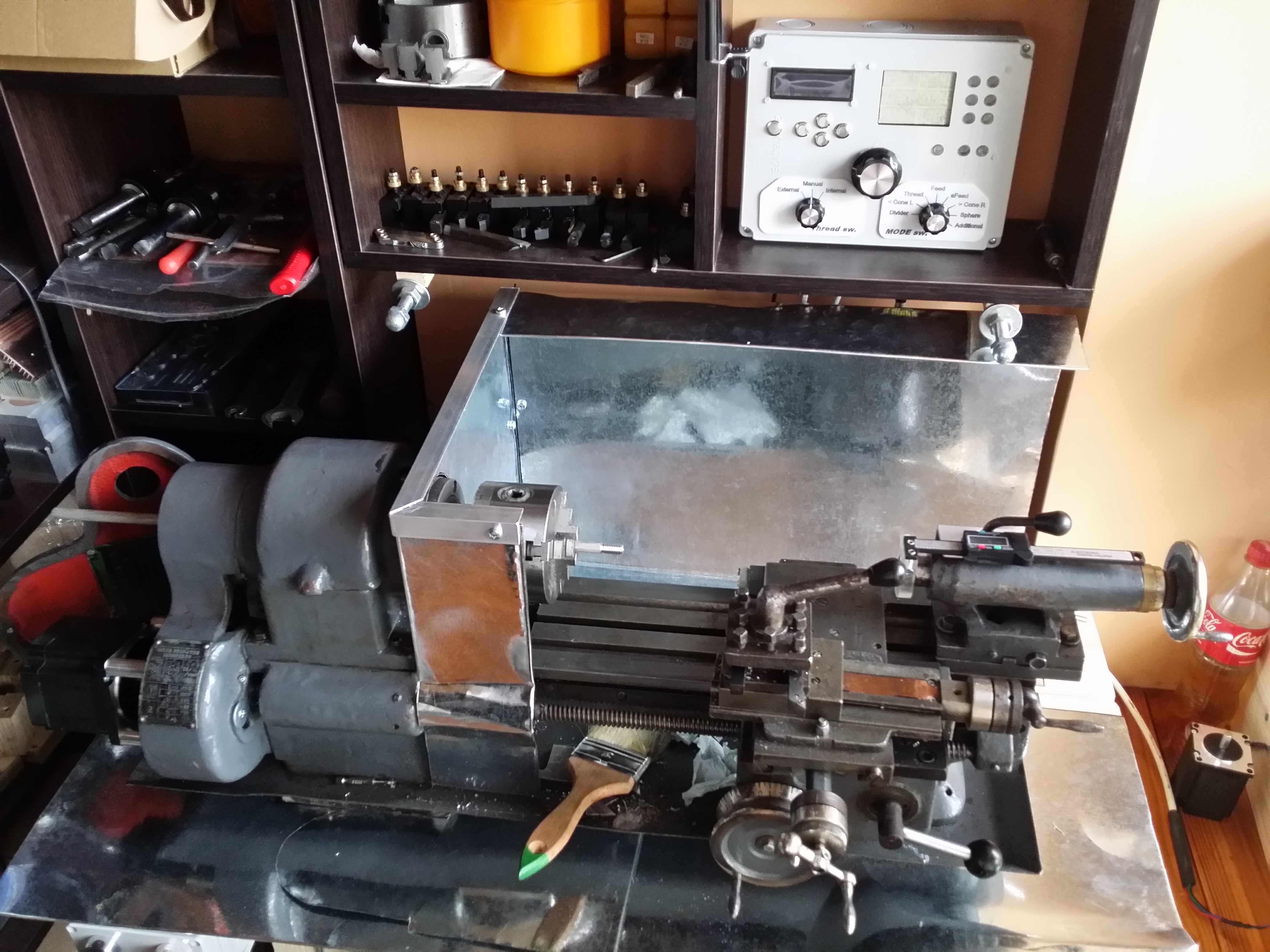

Как-то так выглядит общий вид с ШД... (в инстаграме есть короткое видео, кому интересно)
20190428_201026.jpg (4665 просмотров) <a class='original' href='./download/file.php?id=161927&mode=view' target=_blank>Загрузить оригинал (3.93 МБ)</a>
20190428_201200.jpg (4665 просмотров) <a class='original' href='./download/file.php?id=161928&mode=view' target=_blank>Загрузить оригинал (4.31 МБ)</a>
Может кто подсказать, что по какой причине может поперечка рывками двигаться?
Сам ходовой вини поперечки перед установкой ШД на конце вилял примерно 1-1.5мм, пока не установил переходник.
Он типа принудительно "выровнялся".
И когда поперечка в самом дали от меня, то "закусывает", но проворачивается. Т.е. туго ходит в одном и том же положении рукоятки.
После возврата на 5-8 оборотов - вращается практически свободно, но рывками.
Как бы при вращении рукоятки замедляется а потом резко перемещается за один оборот.
Можно ли в домашних условиях поправить, выгнуть винт, гайку почистить, как-то решить проблему?
И вообще, что искать?
Сообщение rage »
Похоже на кривой винт. Снять проверить. Есл кривой попробовать выгнуть. Или новый выточить/заказать.
rage писал(а):Похоже на кривой винт. Снять проверить. Есл кривой попробовать выгнуть.
Посмотрел на винт - виляет/бьет.
Пробовал гнуть. На сколько получилось - не знаю. Биения такого нету, как было раньше, но замедление / ускорение не повлияло, или очень незаметно.

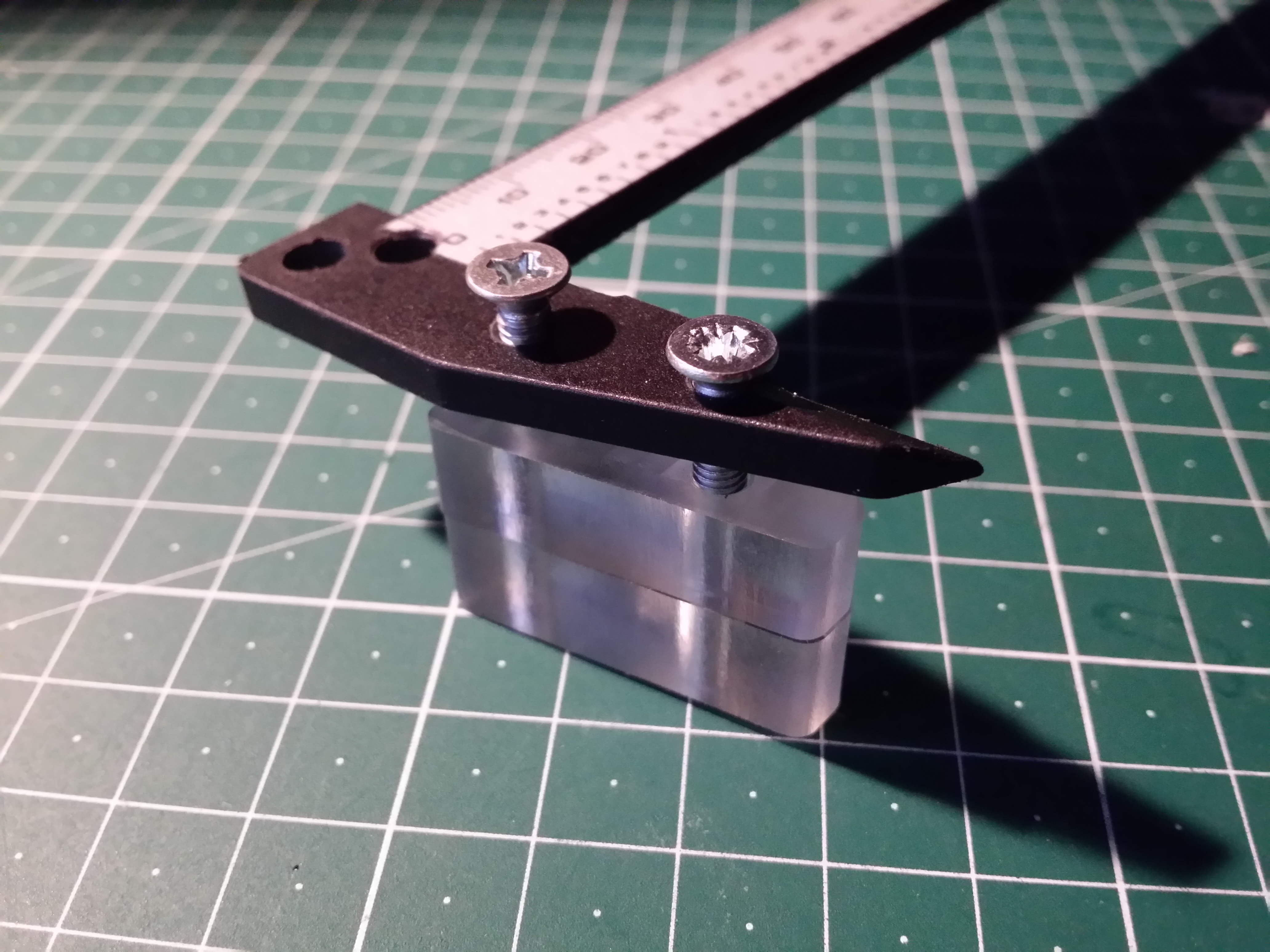

Сегодня установил на станок цифровые штангенциркуля и запустил УЦИ. (короткое видео, как обычно в инстаграме можно поглядеть)
20190509_200241.jpg (4406 просмотров) <a class='original' href='./download/file.php?id=162502&mode=view' target=_blank>Загрузить оригинал (3.14 МБ)</a>
20190509_200225.jpg (4406 просмотров) <a class='original' href='./download/file.php?id=162501&mode=view' target=_blank>Загрузить оригинал (2.33 МБ)</a>
20190509_201258.jpg (4406 просмотров) <a class='original' href='./download/file.php?id=162503&mode=view' target=_blank>Загрузить оригинал (2.78 МБ)</a>
(Всё никак не разберусь, как вставлять боле организовано фото. Может кто подскажет, как организовать горизонтально и вертикально?)

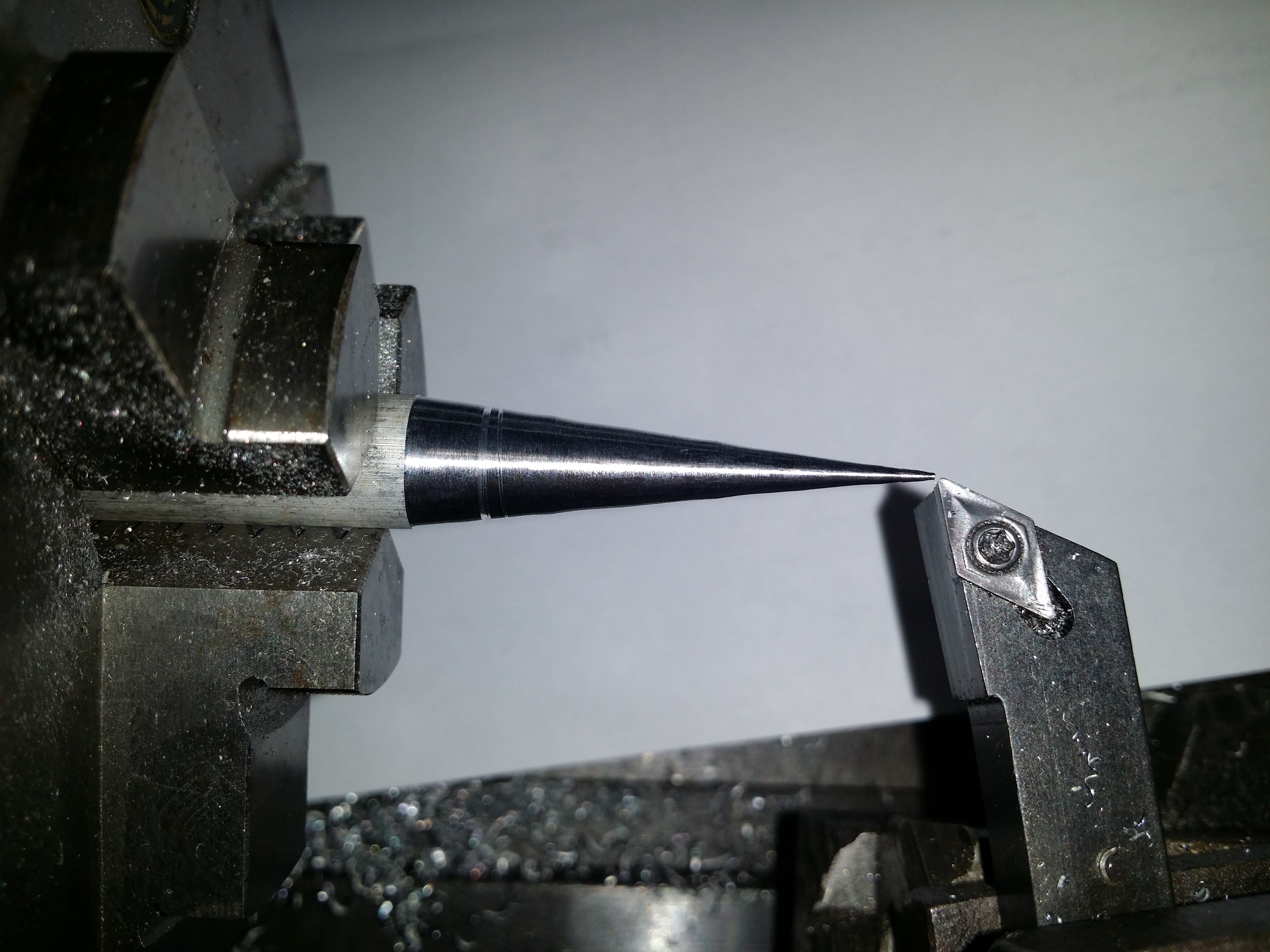

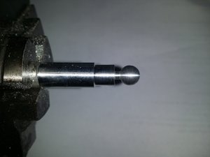

"Конус" 1:4 (рывки суппорта не победил, так что они заметны на изделии)
20190511_172751.jpg (4347 просмотров) <a class='original' href='./download/file.php?id=162548&mode=view' target=_blank>Загрузить оригинал (3.17 МБ)</a>
Черновая сфера (шаг 0,1мм и Ф7,5мм), доработана наждачкой. (тоже видны рывки)
20190511_184245.jpg (4347 просмотров) <a class='original' href='./download/file.php?id=162549&mode=view' target=_blank>Загрузить оригинал (2.62 МБ)</a>
Короткое видео, как обычно, в инстаграм.
