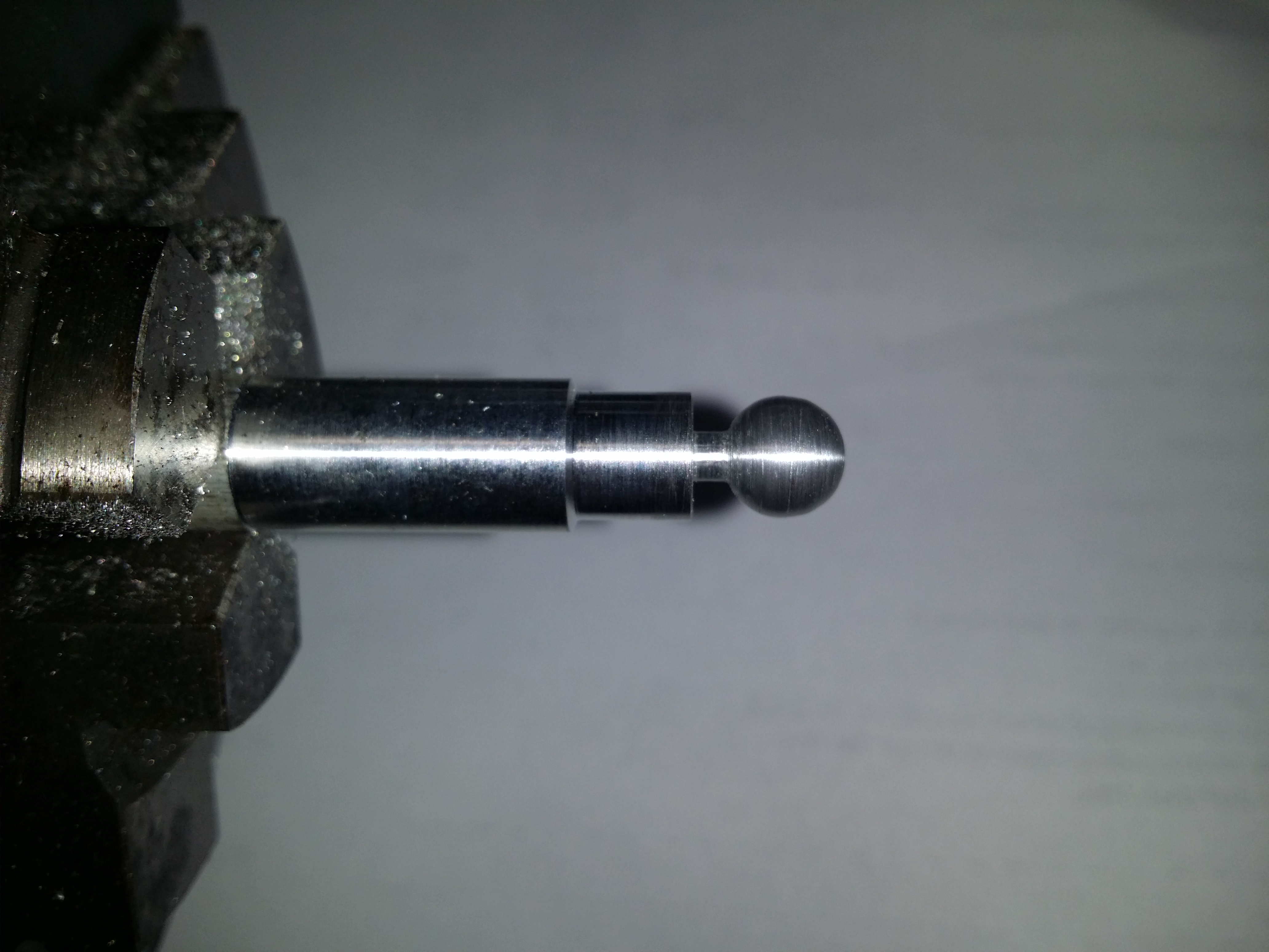

Черновая сфера (шаг 0,1мм и Ф7,5мм), доработана наждачкой. (тоже видны рывки)
20190511_184245.jpg (4070 просмотров) <a class='original' href='./download/file.php?id=162549&mode=view' target=_blank>Загрузить оригинал (2.62 МБ)</a>
Короткое видео, как обычно, в инстаграм.
