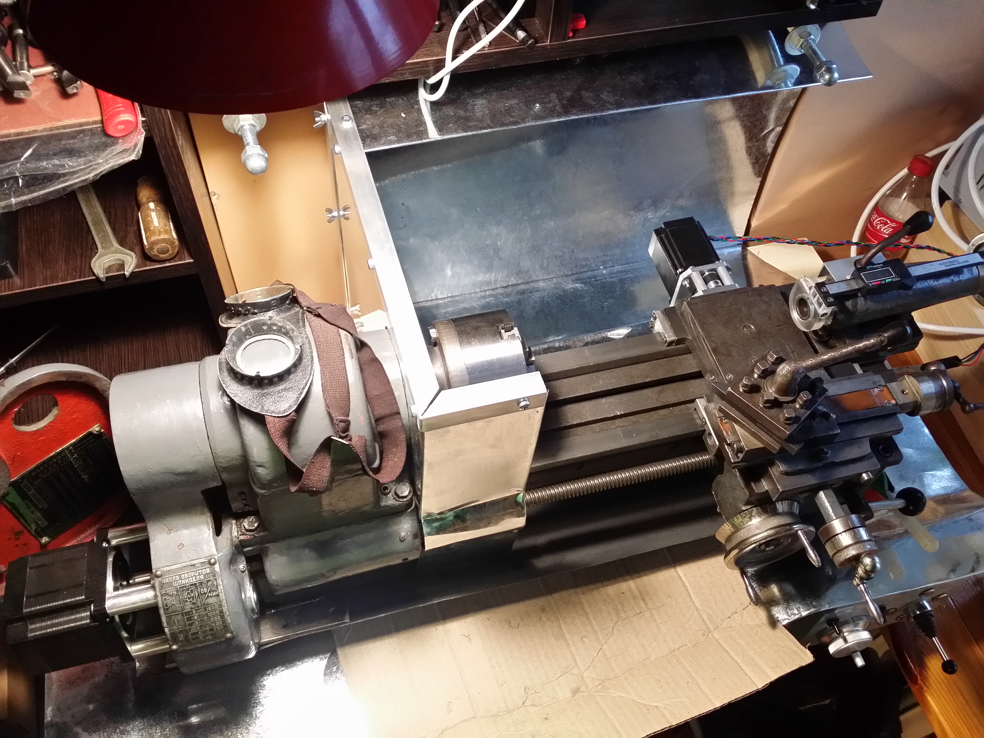

Как-то так выглядит общий вид с ШД... (в инстаграме есть короткое видео, кому интересно)
20190428_201026.jpg (4677 просмотров) <a class='original' href='./download/file.php?id=161927&mode=view' target=_blank>Загрузить оригинал (3.93 МБ)</a>
20190428_201200.jpg (4677 просмотров) <a class='original' href='./download/file.php?id=161928&mode=view' target=_blank>Загрузить оригинал (4.31 МБ)</a>

Может кто подсказать, что по какой причине может поперечка рывками двигаться?
Сам ходовой вини поперечки перед установкой ШД на конце вилял примерно 1-1.5мм, пока не установил переходник.
Он типа принудительно "выровнялся".
И когда поперечка в самом дали от меня, то "закусывает", но проворачивается. Т.е. туго ходит в одном и том же положении рукоятки.
После возврата на 5-8 оборотов - вращается практически свободно, но рывками.
Как бы при вращении рукоятки замедляется а потом резко перемещается за один оборот.
Можно ли в домашних условиях поправить, выгнуть винт, гайку почистить, как-то решить проблему?
И вообще, что искать?

Re: ТВ-16 + эл. гитара (может потом и полноценный ЧПУ)
Сообщение rage »
Похоже на кривой винт. Снять проверить. Есл кривой попробовать выгнуть. Или новый выточить/заказать.
rage писал(а):Похоже на кривой винт. Снять проверить. Есл кривой попробовать выгнуть.
Посмотрел на винт - виляет/бьет.
Пробовал гнуть. На сколько получилось - не знаю. Биения такого нету, как было раньше, но замедление / ускорение не повлияло, или очень незаметно.
