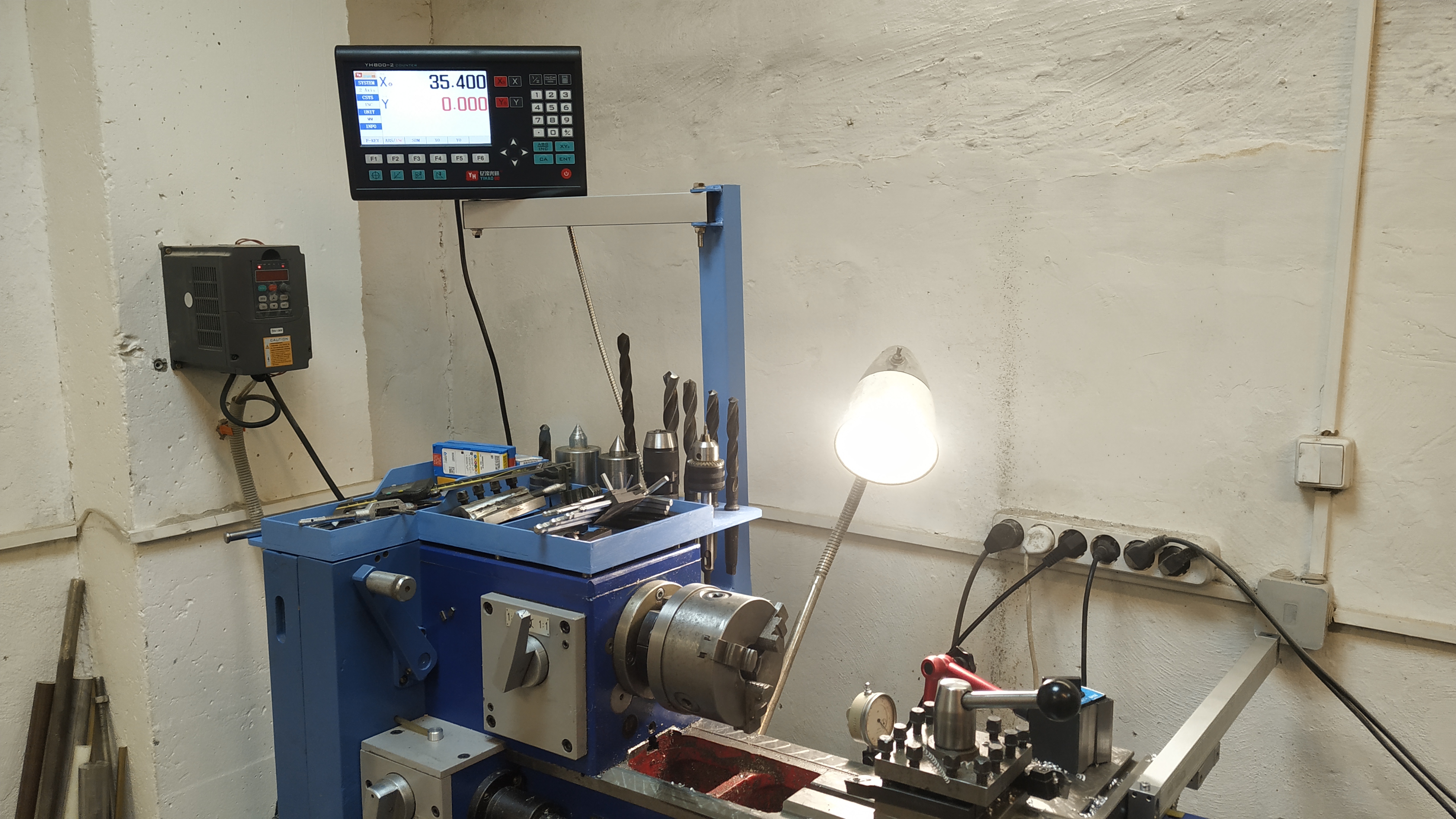

Приколхозил УЦИ, давно хотел и вот сделал себе подарок на 23-е ))

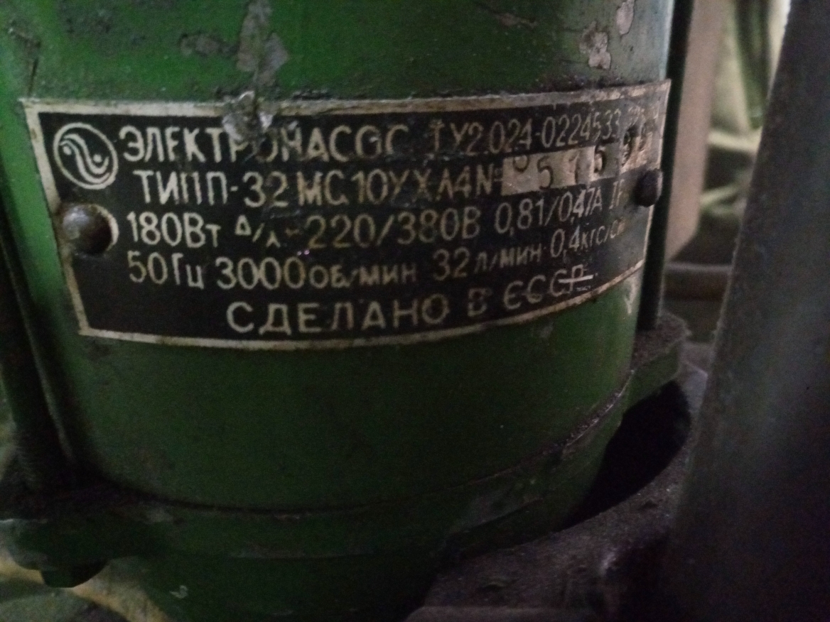

Вот ориентир вам.
IMG_20210225_105732_5.jpg (4584 просмотра) <a class='original' href='./download/file.php?id=192709&sid=7a8b07291a0516579e5b119df2f29267&mode=view' target=_blank>Загрузить оригинал (653.59 КБ)</a>

G_A писал(а): ↑ Вот ориентир вам.
такой мотор еще поискать...
я сдаюсь!

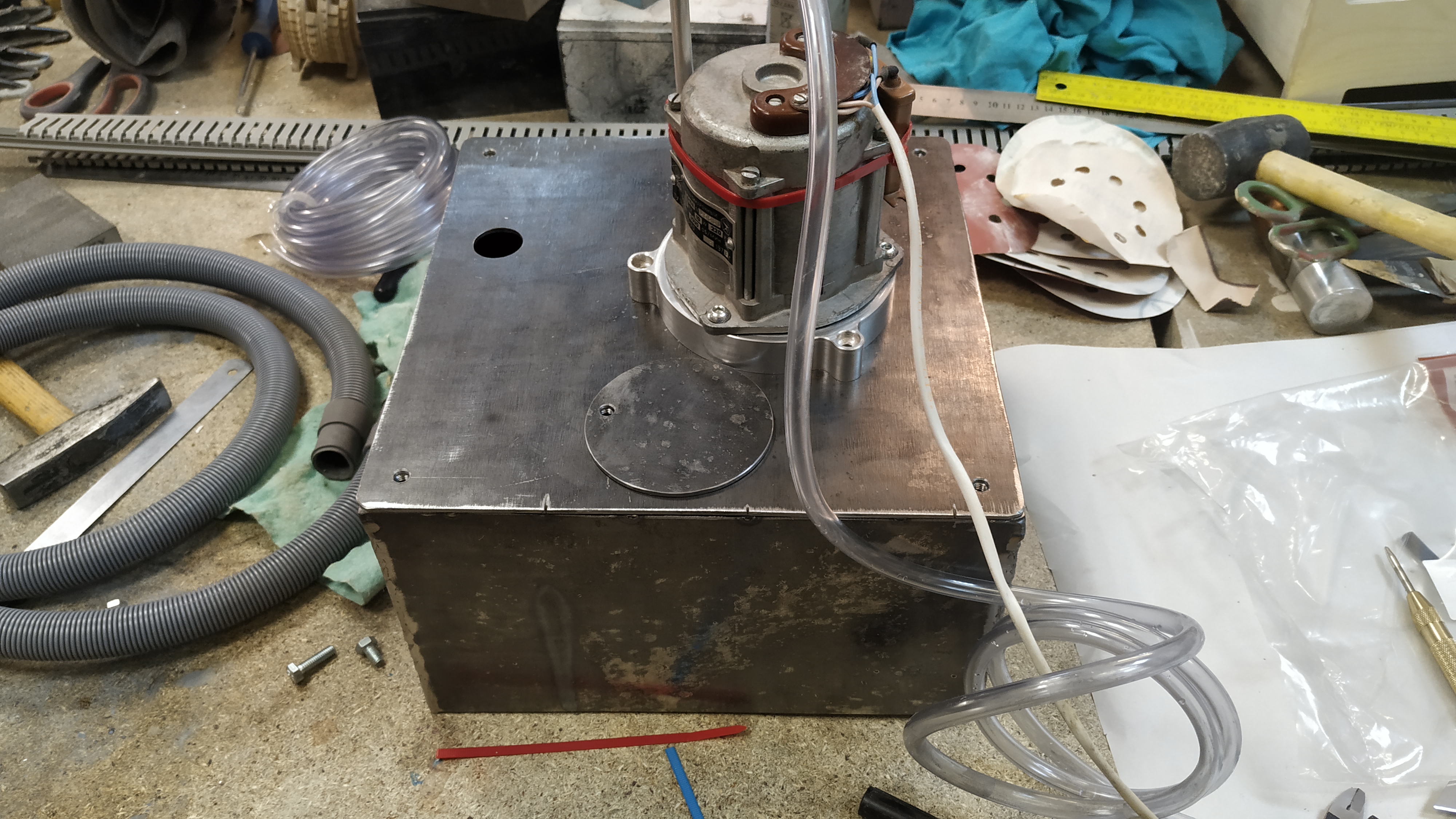

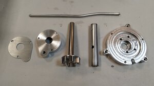

Короч поискал по сусекам и нашел у себя в хламе моторчик 3000об, 10Вт.
Пара вечеров и помпа готова :)
Фрезеровка + токарка + болгарка + сварка. За одно затестил как теперь бомбически с УЦИ на токарном работается.
2021-03-01 21.04.18.jpg (4449 просмотров) <a class='original' href='./download/file.php?id=192855&sid=7a8b07291a0516579e5b119df2f29267&mode=view' target=_blank>Загрузить оригинал (2.66 МБ)</a>
2021-03-01 21.16.00.jpg (4449 просмотров) <a class='original' href='./download/file.php?id=192856&sid=7a8b07291a0516579e5b119df2f29267&mode=view' target=_blank>Загрузить оригинал (2.41 МБ)</a>
2021-03-01 23.01.51.jpg (4449 просмотров) <a class='original' href='./download/file.php?id=192857&sid=7a8b07291a0516579e5b119df2f29267&mode=view' target=_blank>Загрузить оригинал (3.54 МБ)</a>
Фрезеровка крыльчатки:
https://www.youtube.com/watch?v=6FpJafp_o9E
Вроде даже чет качает:
https://www.youtube.com/watch?v=xBm43221T7Y
Как думаете стоит красить баг СОЖ внутри? Есть опосения, что краска один фиг слезет.
