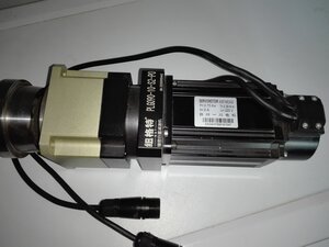

1240 писал(а): ↑ мне нужен один комплект на поворотную ось.
потом городить редуктор :hehehe: короче секас на 100%
Так наверное проще будет Servomotor 80ST-M02430 (750вт 3000об/мин) + редуктор PLG090-10-S2-P0 1:10 3 угловых минуты .
Могу помочь купить сервокомплект 80ST-M02430 110$ доставка в пределах 40$ 5кг.Редуктор примерно по цене и доставке в кг одинаково. :D

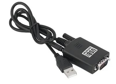

Тем у кого есть такие гибриды. Кабель переходник USB - RS232 DB9 CH340 для подключения к ПК
3.jpg (5236 просмотров) <a class='original' href='./download/file.php?id=198802&mode=view' target=_blank>Загрузить оригинал (236.89 КБ)</a>
4.jpg (5236 просмотров) <a class='original' href='./download/file.php?id=198803&mode=view' target=_blank>Загрузить оригинал (226.62 КБ)</a>
Опресовка кабеля (5236 просмотров) <a class='original' href='./download/file.php?id=198804&mode=view' target=_blank>Загрузить оригинал (48.76 КБ)</a>
Опресовка кабеля
Отладка шагового драйвера ПК.zip
По и видео на китайском.
(8.82 МБ) 232 скачивания
Кабель переходник USB - RS232 DB9 CH340 (5236 просмотров) <a class='original' href='./download/file.php?id=198806&mode=view' target=_blank>Загрузить оригинал (14.85 КБ)</a>
