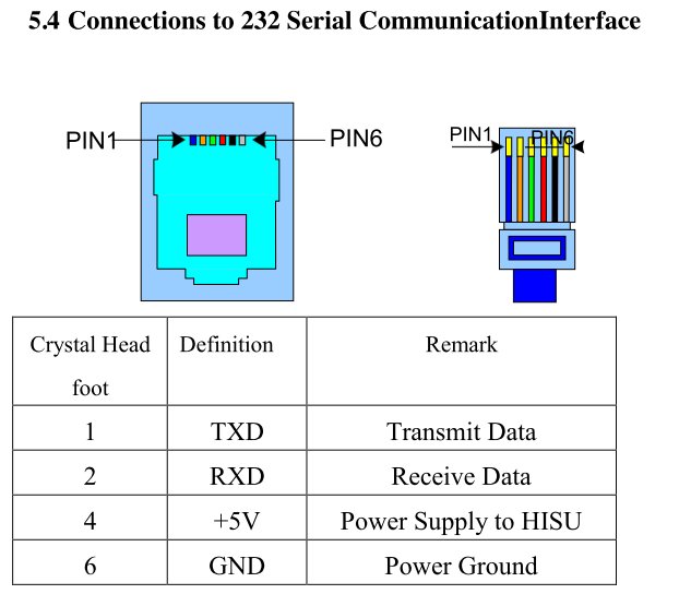

Тем у кого есть такие гибриды. Кабель переходник USB - RS232 DB9 CH340 для подключения к ПК
3.jpg (5229 просмотров) <a class='original' href='./download/file.php?id=198802&mode=view' target=_blank>Загрузить оригинал (236.89 КБ)</a>
4.jpg (5229 просмотров) <a class='original' href='./download/file.php?id=198803&mode=view' target=_blank>Загрузить оригинал (226.62 КБ)</a>
Опресовка кабеля (5229 просмотров) <a class='original' href='./download/file.php?id=198804&mode=view' target=_blank>Загрузить оригинал (48.76 КБ)</a>
Опресовка кабеля
Отладка шагового драйвера ПК.zip
По и видео на китайском.
(8.82 МБ) 232 скачивания
Кабель переходник USB - RS232 DB9 CH340 (5229 просмотров) <a class='original' href='./download/file.php?id=198806&mode=view' target=_blank>Загрузить оригинал (14.85 КБ)</a>
