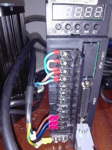

Так наверное проще будет Servomotor 80ST-M02430 (750вт 3000об/мин) + редуктор PLG090-10-S2-P0 1:10 3 угловых минуты .
Могу помочь купить сервокомплект 80ST-M02430 110$ доставка в пределах 40$ 5кг.Редуктор примерно по цене и доставке в кг одинаково. :D

Энкодер.
2500 LPR
10 000 PPR
IMG_20201004_143028.jpg (5403 просмотра) <a class='original' href='./download/file.php?id=197356&mode=view' target=_blank>Загрузить оригинал (4.71 МБ)</a>
IMG_20201004_143200.jpg (5403 просмотра) <a class='original' href='./download/file.php?id=197357&mode=view' target=_blank>Загрузить оригинал (4.49 МБ)</a>
IMG_20201004_143040.jpg (5403 просмотра) <a class='original' href='./download/file.php?id=197358&mode=view' target=_blank>Загрузить оригинал (3.15 МБ)</a>
AC Servo Motor manual.pdf
(4.69 МБ) 316 скачиваний
IMG_20210816_163811.jpg (5365 просмотров) <a class='original' href='./download/file.php?id=197364&mode=view' target=_blank>Загрузить оригинал (1.97 МБ)</a>
