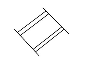

вот ща буду уже закупать металл для станины,не могу определиться с размерами профильной трубы,максималка есть 100 на 100,а папик советует взять две трубы 60 на 40,скрепить их между собой (сварить) и будет 120 на 40 гвоорит мол жёсткость лучше будет и т.д,что посоветуете?
Re: Изготовление станка ЧПУ из металла
папик правильно говорит, но вот если по этим двум трубам будет ездить подшипники то мало вероятно что их ровно сварят

да я думаю что сварить ровно не проблема,выставить по уголку всё,закрепить винтами и варить)

а 120 на 40 хватит???
думаю одной трубы на 80 хватит если длина станка 1м

если сварить две метровые трубы 60х40 по длине - получишь ятаган. уведет.

вот держу прайс в руках....есть 60 на 40, 80 на 40, 60на60, 80на80,100на100
взять слепить 60 на 40 итого будет 120 на 40 или просто одну взять 80 на 40??а хватит ли,делать хорошо надо на все случаи....косынки будут конечно,а станина кстати вот такая будет,там по две балки со стороны по одной каретка ездит а другая косынками переплетена
