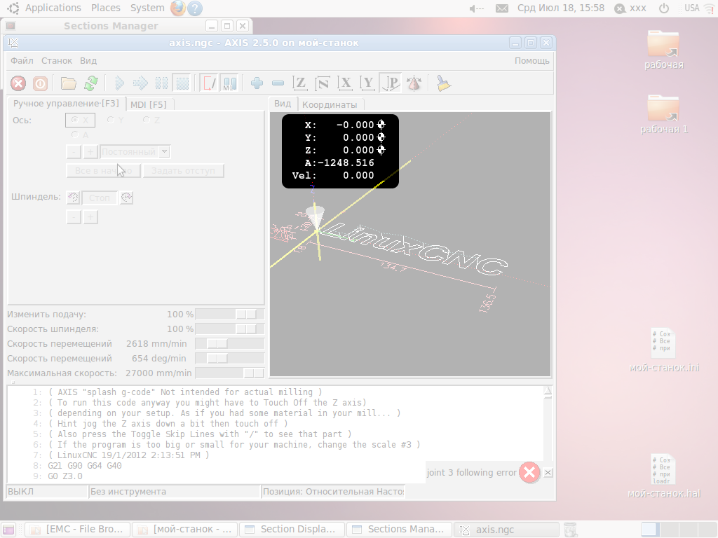

Re: Агрегатный станок
Вот тут должно показываться положение по оси A. И оно должно быть в градусах...
coord.png (1466 просмотров) <a class='original' href='./download/file.php?id=6561&mode=view' target=_blank>Загрузить оригинал (195.88 КБ)</a>
ЗАВ писал(а):я тоже так думаю, этого нет, где искать?
Чего нет? Это вроде твой скриншот :thinking:
ЗАВ
Сообщения: 665
Зарегистрирован: 22 июн 2012, 07:43
Откуда: Орск Оренбургская область
Сообщение ЗАВ »
да да скриншот мой , в показаниях оси а , я так понимаю - не градусы, минуты, секунды, а милиметры. значит . что то с настройками стола -оси а ?
