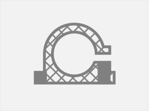

На сколько я в курсе экструзией плохо получаются массивные монолитные участки, в данном случае места примыкания цилиндрической части к плоской.
Re: Печка1 - станок для переработки алюминия
Можно сделать на половину пустотелой?

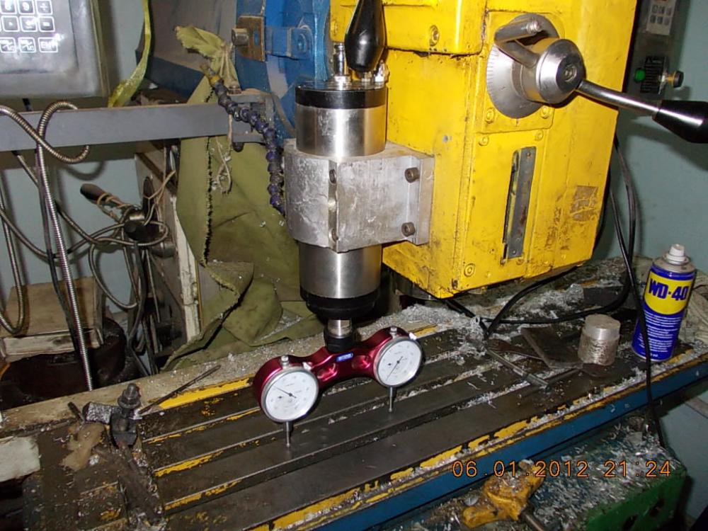

На крепеже четко видны следы от токарного патрона. Подошва фрезеруется. Представляю процесс изготовления такой: отливают в кокиле заготовку это тоже видно по следам толкателей, далее подошву фрезеруют и после этого зажимают в 4х кулочковом патроне токарника и растачивают внутренний диаметр. Но Ал мягкий относительно стали метал и где больше/ где меньше кулочки патрона въедаются в заготовку что приводит к тем косякам что описал.
Вот таким приборчиком проверяю перпендикулярность оси Z к осям XY. Так шпиндель выставляется с большой точностью.
Шпиндель.jpg (2236 просмотров) <a class='original' href='./download/file.php?id=7169&sid=46a84195786d91d7d3fca40cdf779b33&mode=view' target=_blank>Загрузить оригинал (123.09 КБ)</a>
Себе крепеж буду делать на универсальном фрезерном(он на фото), тобишь фрезернул подошву, выставил заготовку примерно по щупу и расточной головкой растачиваю. Это должно гарантировать хорошую точность.

Как не крути нужна будет мех обработка, если нужна точность. Если купленные мои крепежи в Китае делают в кокиле, а не экструзией видно так проще, да и не видел чтоб экструзией делали толстостенные детали.
Nick писал(а):Можно сделать на половину пустотелой?
цена формы(фильеры) будет немаленькой :)

Ну настолько пустотелой делать наверно слишком. Стрёмные места будут как раз на стыке тех частей, что на рисунке показаны монолитными с теми, что пустотелыми. Хотя думаю для 65 и 80 милиметровых должно получится нормально. Ту часть, которая охватывает шпиндель можно смело делать монолитной.
Кстати, вот такие держатели подшипников
делают экструдированием, потом фрезеруют подошву и на токарном протачивают внутренность и отрезают.

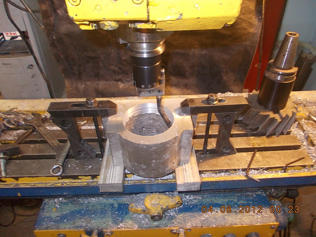

Придумал как использовать один шпиндель на фрезерном и не трогать горизонтальный шпиндель чтоб фрезернуть все ровно. Главное сделать все за один установ и для этого нужна жирная фреза (на фото справа) :hehehe:
Вот так делается расточка отверстия с 92мм до 100мм

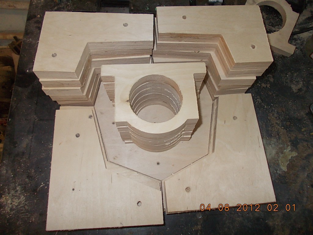

Пока один ЧПУ фрезерный растачивал отверстие, другой фрезерный ЧПУ вырезал деревяшки под форму для 80мм крепления :)

Ухты фреза какая! А на ней вылет зуба настраивается?

Nick писал(а):Ухты фреза какая! А на ней вылет зуба настраивается?
ты про какую там 2 фрезы
Епта, я вторую и не заметил :hehehe: Я думал ты все одной фрезой резал...
Токая большая, чтобы с торца снимать?
Та что в шпинделе зажата это расточная головка. Там есть ластохвост и регулировочные и зажимные винты для резца. Точность 0,01мм-1 деление. Есть расточные головы по кручи которые можно регулировать прям на ходу расточки не останавиливая шпиндель.
Справо фреза это цельная фреза, я ее купил за недорого ради оправки, но и фреза понравилась. Я ей обычно торцую поверхности.

aftaev писал(а):Есть расточные головы по кручи которые можно регулировать прям на ходу расточки не останавиливая шпиндель.
Это как винтик ключом прямо на рабочем шпинделе крутить? :freak: :hehehe:
Nick писал(а):Это как винтик ключом прямо на рабочем шпинделе крутить?
принцип как у центроискателя из расточной головы торчит стержень который если держать он начинает крутить трещетку, которая и крутит тот самый винтик :)
