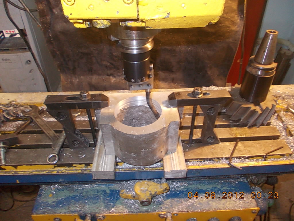

Придумал как использовать один шпиндель на фрезерном и не трогать горизонтальный шпиндель чтоб фрезернуть все ровно. Главное сделать все за один установ и для этого нужна жирная фреза (на фото справа) :hehehe:
Вот так делается расточка отверстия с 92мм до 100мм
расточка.jpg (2311 просмотров) <a class='original' href='./download/file.php?id=7209&mode=view' target=_blank>Загрузить оригинал (229.35 КБ)</a>

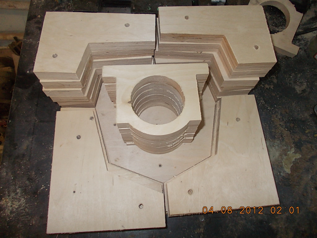

Пока один ЧПУ фрезерный растачивал отверстие, другой фрезерный ЧПУ вырезал деревяшки под форму для 80мм крепления :)
DSCN0850.jpg (2311 просмотров) <a class='original' href='./download/file.php?id=7210&mode=view' target=_blank>Загрузить оригинал (249.6 КБ)</a>

Ухты фреза какая! А на ней вылет зуба настраивается?
Пишут, что по профилю форма стоит от 1000$ + около 150 000р за тонну изделия. Минимальная партия - 500кг, Т.е. в итоге выходит от 130 000 тыр за минимальную партию.
Re: Печка1 - станок для переработки алюминия
Nick писал(а):Ухты фреза какая! А на ней вылет зуба настраивается?
ты про какую там 2 фрезы
Епта, я вторую и не заметил :hehehe: Я думал ты все одной фрезой резал...
Токая большая, чтобы с торца снимать?
Та что в шпинделе зажата это расточная головка. Там есть ластохвост и регулировочные и зажимные винты для резца. Точность 0,01мм-1 деление. Есть расточные головы по кручи которые можно регулировать прям на ходу расточки не останавиливая шпиндель.
Справо фреза это цельная фреза, я ее купил за недорого ради оправки, но и фреза понравилась. Я ей обычно торцую поверхности.
