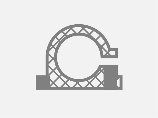

На сколько я в курсе экструзией плохо получаются массивные монолитные участки, в данном случае места примыкания цилиндрической части к плоской.
Re: Печка1 - станок для переработки алюминия
Можно сделать на половину пустотелой?

Nick писал(а):Можно сделать на половину пустотелой?
цена формы(фильеры) будет немаленькой :)

Ну настолько пустотелой делать наверно слишком. Стрёмные места будут как раз на стыке тех частей, что на рисунке показаны монолитными с теми, что пустотелыми. Хотя думаю для 65 и 80 милиметровых должно получится нормально. Ту часть, которая охватывает шпиндель можно смело делать монолитной.
Кстати, вот такие держатели подшипников
делают экструдированием, потом фрезеруют подошву и на токарном протачивают внутренность и отрезают.
По поводу заказа экструдирования можно поспрашивать Трудоголика - он профиль для стола делал.
