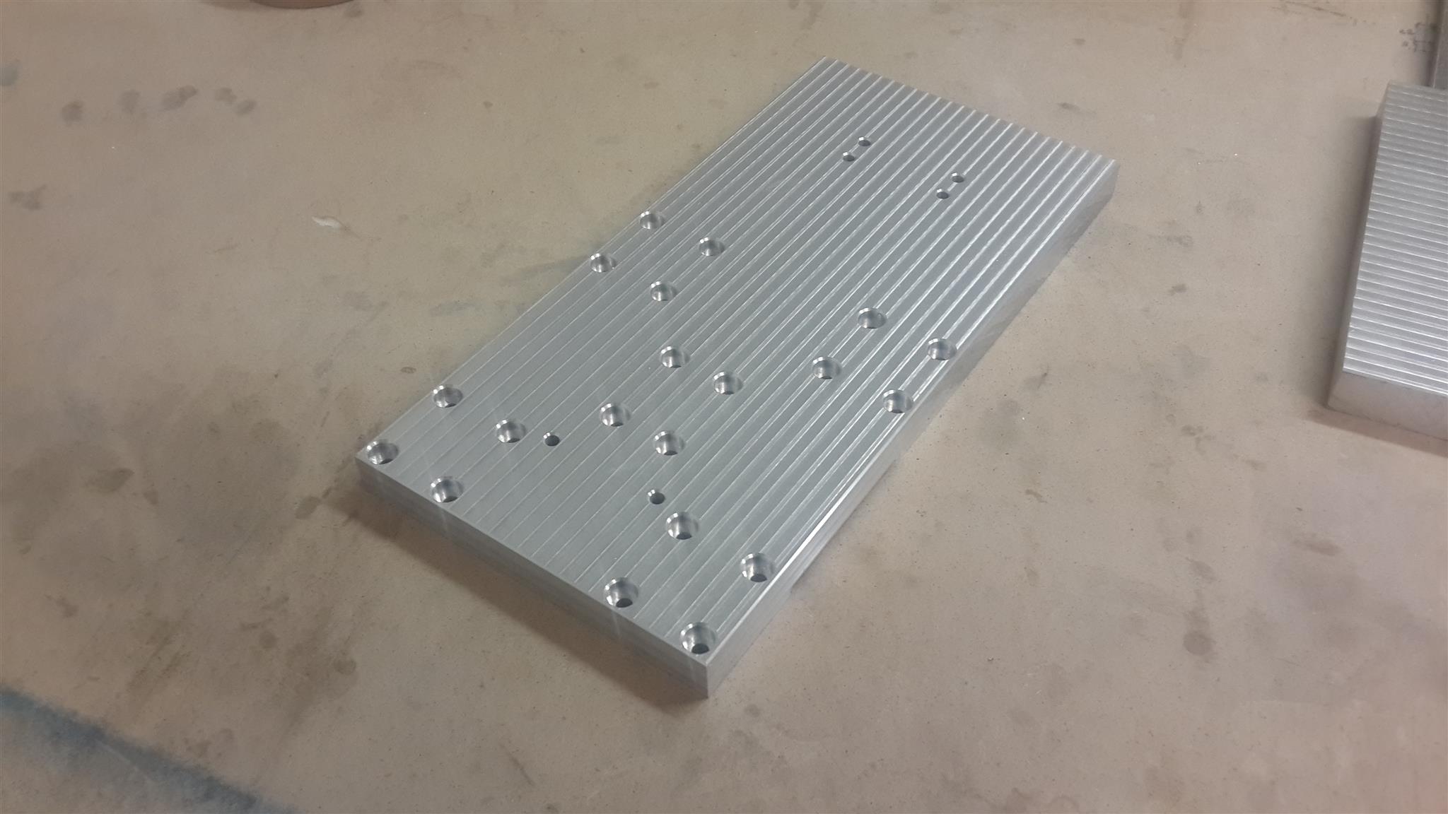

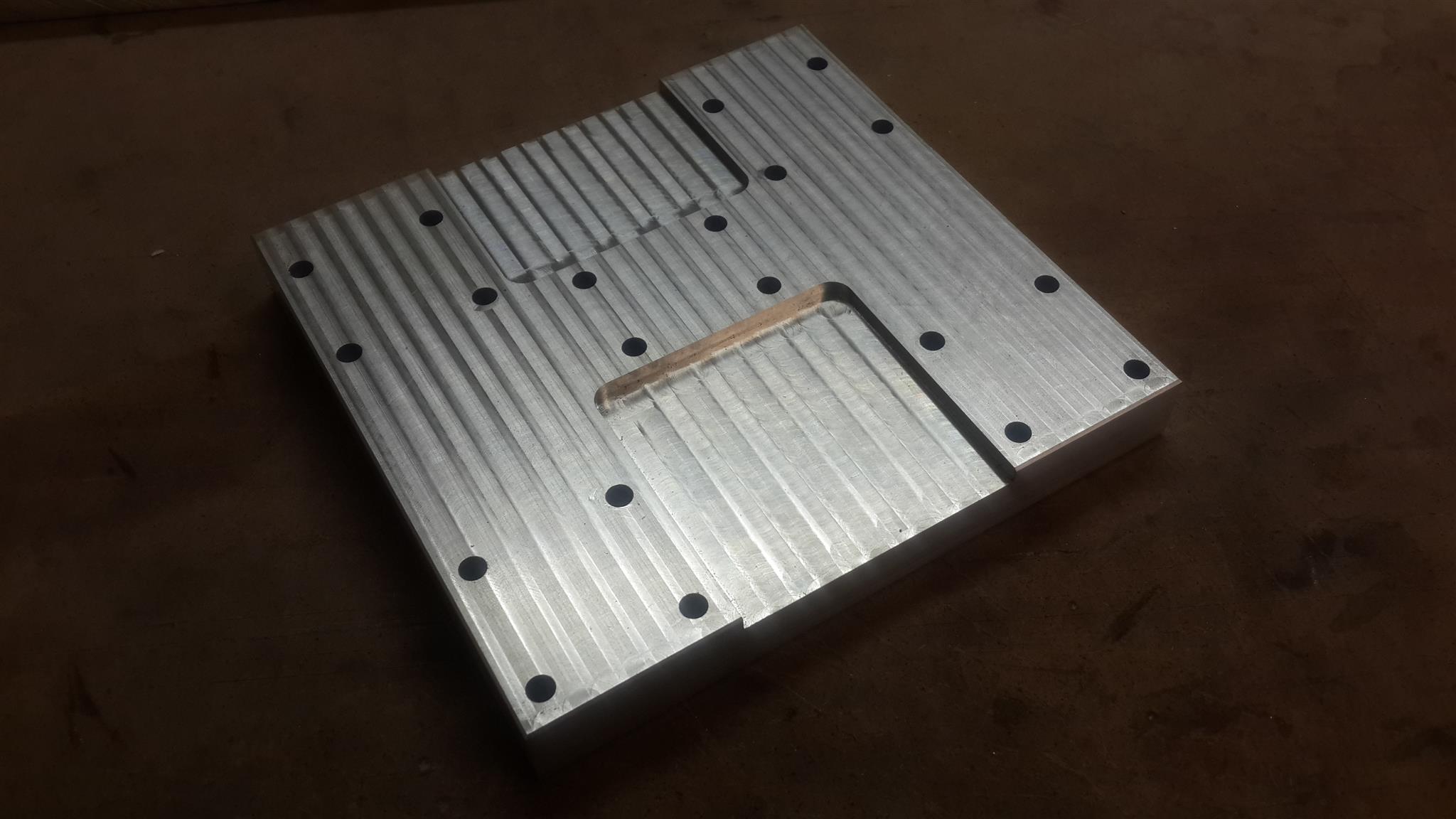

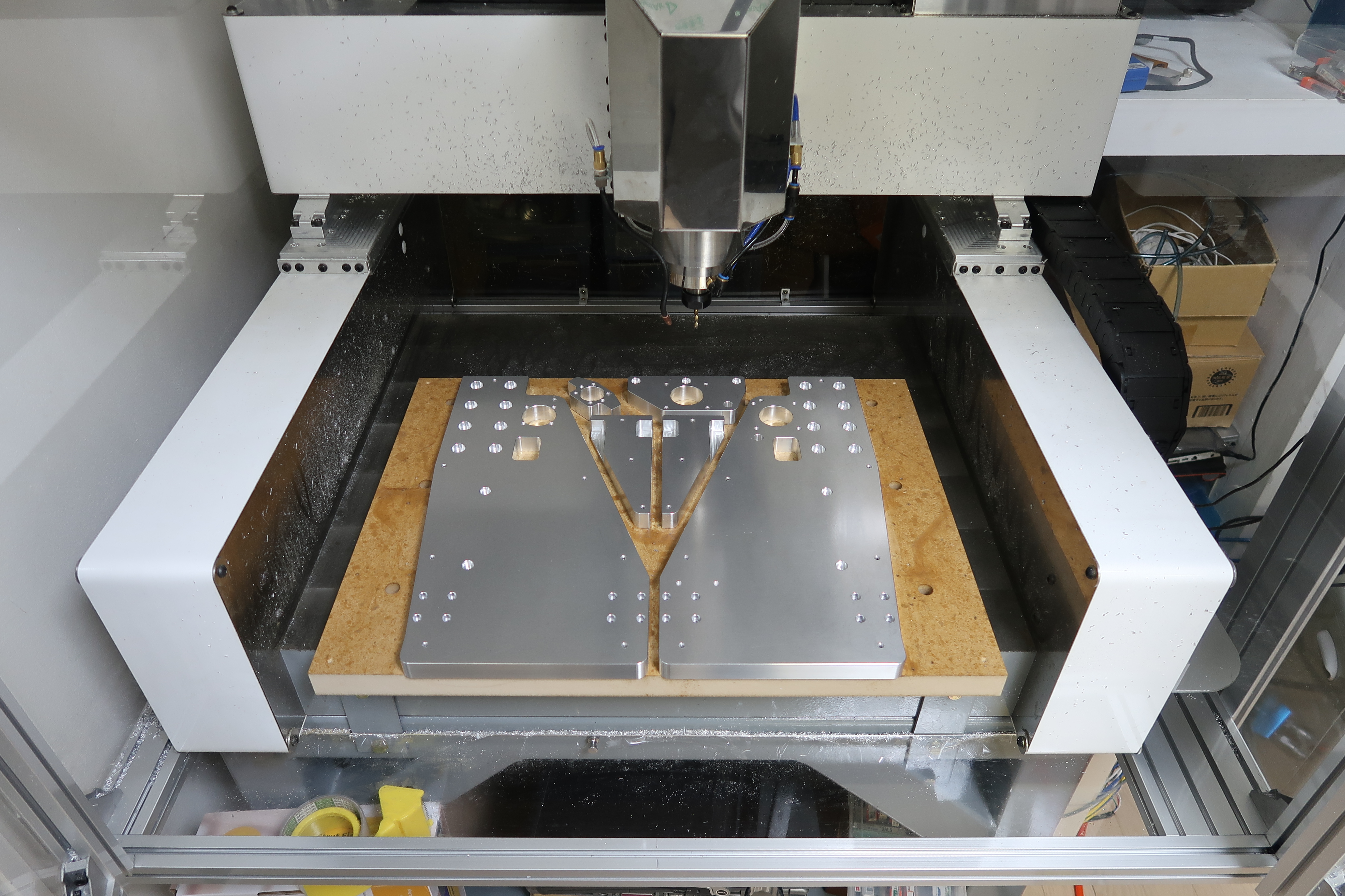

Саморезы круто когда в деталях есть достаточное количество сквозных отверстий. Щас плит на 12 станков в случае косяка канеш запоротую деталь делать отдельно полюбому.
Re: Портальник моделиста1000х350х120
дык а что мешает использовать прижимы типа "дог-лок". положили лист, по периметру обжали.. пропылили плоскость, сделали отверстия. через отверстия прижали середину и зафигачили все остальное ??
При раскрое все развалится. И это уже жертвенная плита нужна в которую сверлить и прикручивать. Много думал и думаю досихпор как обойтись без приклейки но при этом не усложнять и не удорожать.
А детали то выгибает при прижиме саморезами
естественно жертвенная плита. с точками установки. местами под прижимы и тд и тп. при раскрое ничено не развалится. оставляешь милим стенки, переворачиваешь целиком, сносишь припуск в 0.5-0.7 и затем делаешь фаски. усе...

мне на саморезах вобще норм.
закрутил и забыл.
даже если родных отверстий не хватает, я просто сверлю "технологические" отверстия там где мне нада и за них креплю :D

Ну лишние дырки некрасиво както да и ты плоскости не пылил а если с плоскостями то уже не так весело.

frezeryga писал(а):Ну лишние дырки некрасиво както да и ты плоскости не пылил а если с плоскостями то уже не так весело.
с плоскостями точно также.
в тех же дырках зенковкой делаю углубление чтоб шляпка утонула и все.https://www.youtube.com/watch?v=90ASDdmbaf8
Шпакля любая 2х компонентная финишная не самая дерьмовая. Чтобы колибровать слой шпакли кидаю щупы 1мм по углам и када приклеиваю деталь ложится на них и дальше не опускается. Ну и хорошо то что заготовка кривая лежит без напряжений.

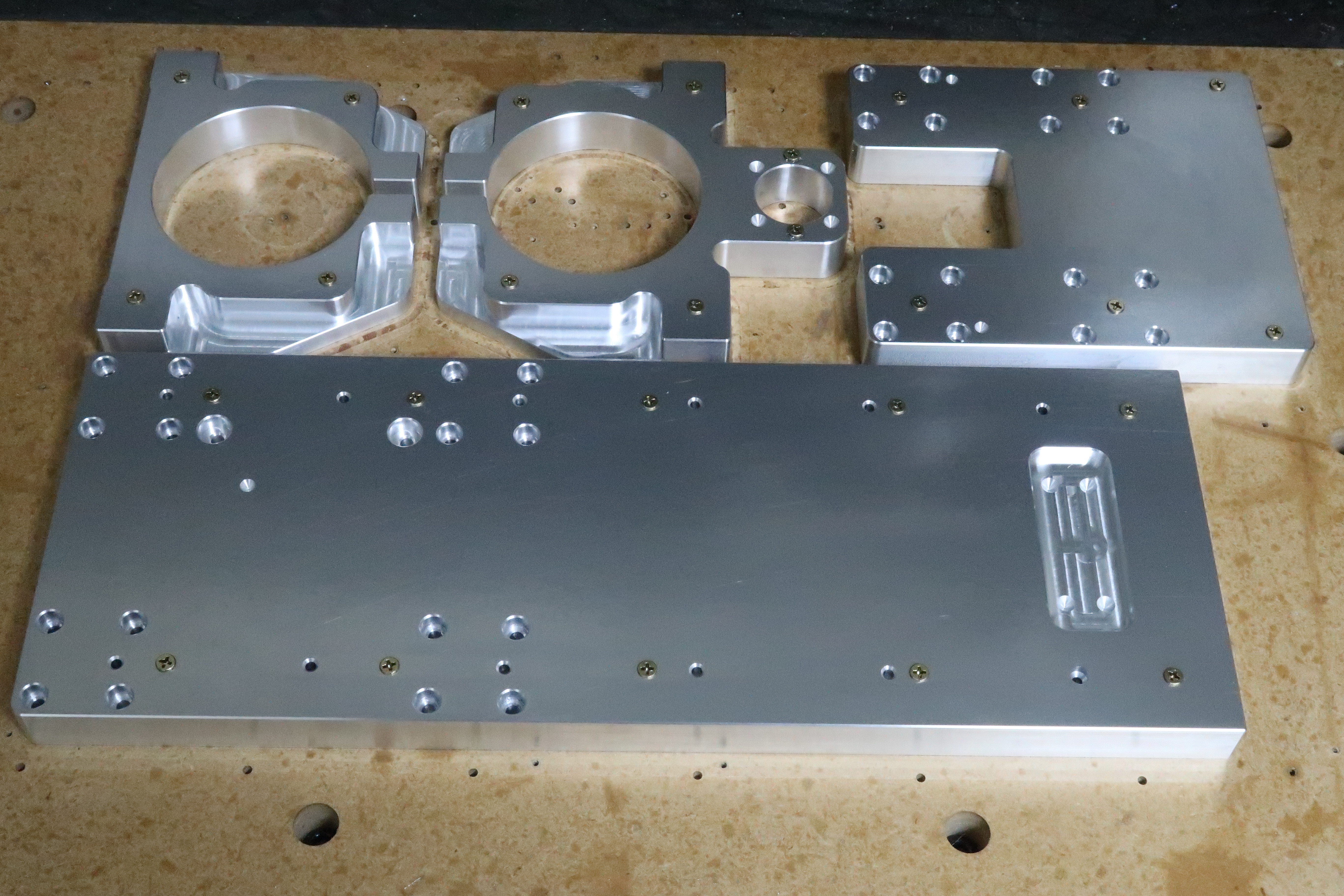

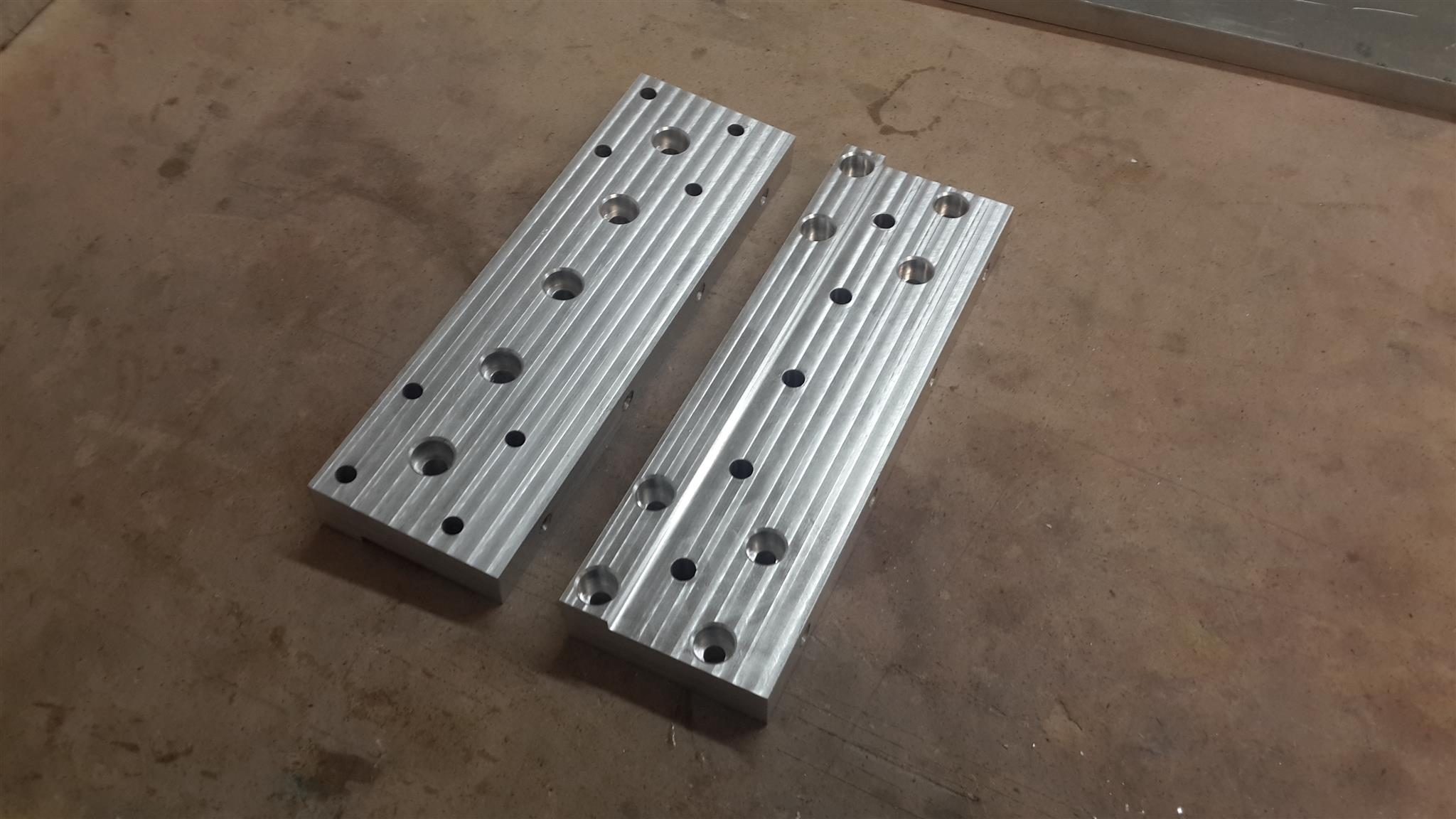

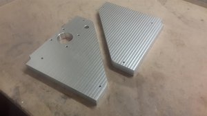

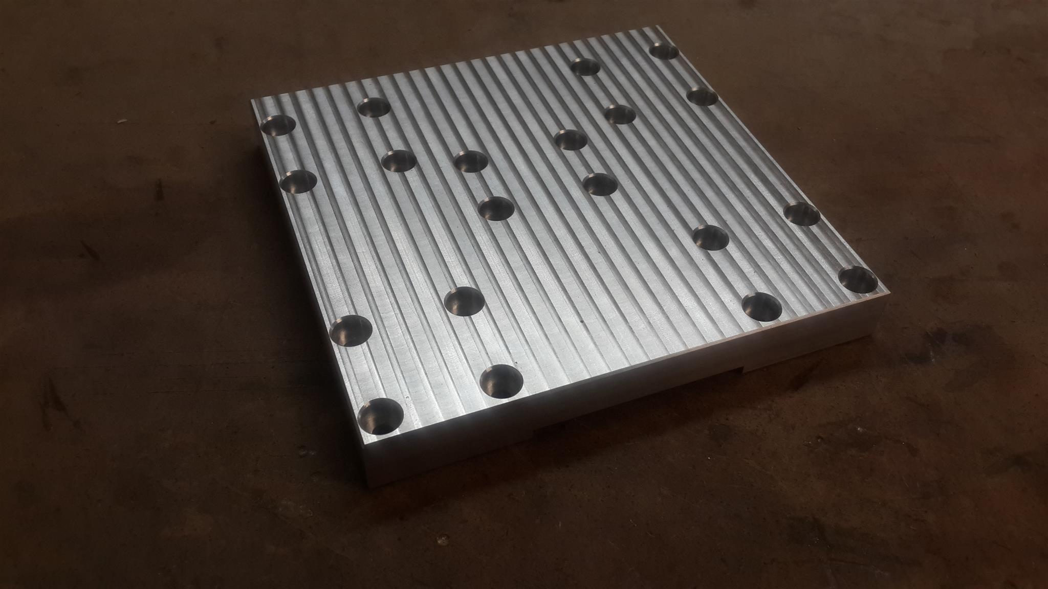

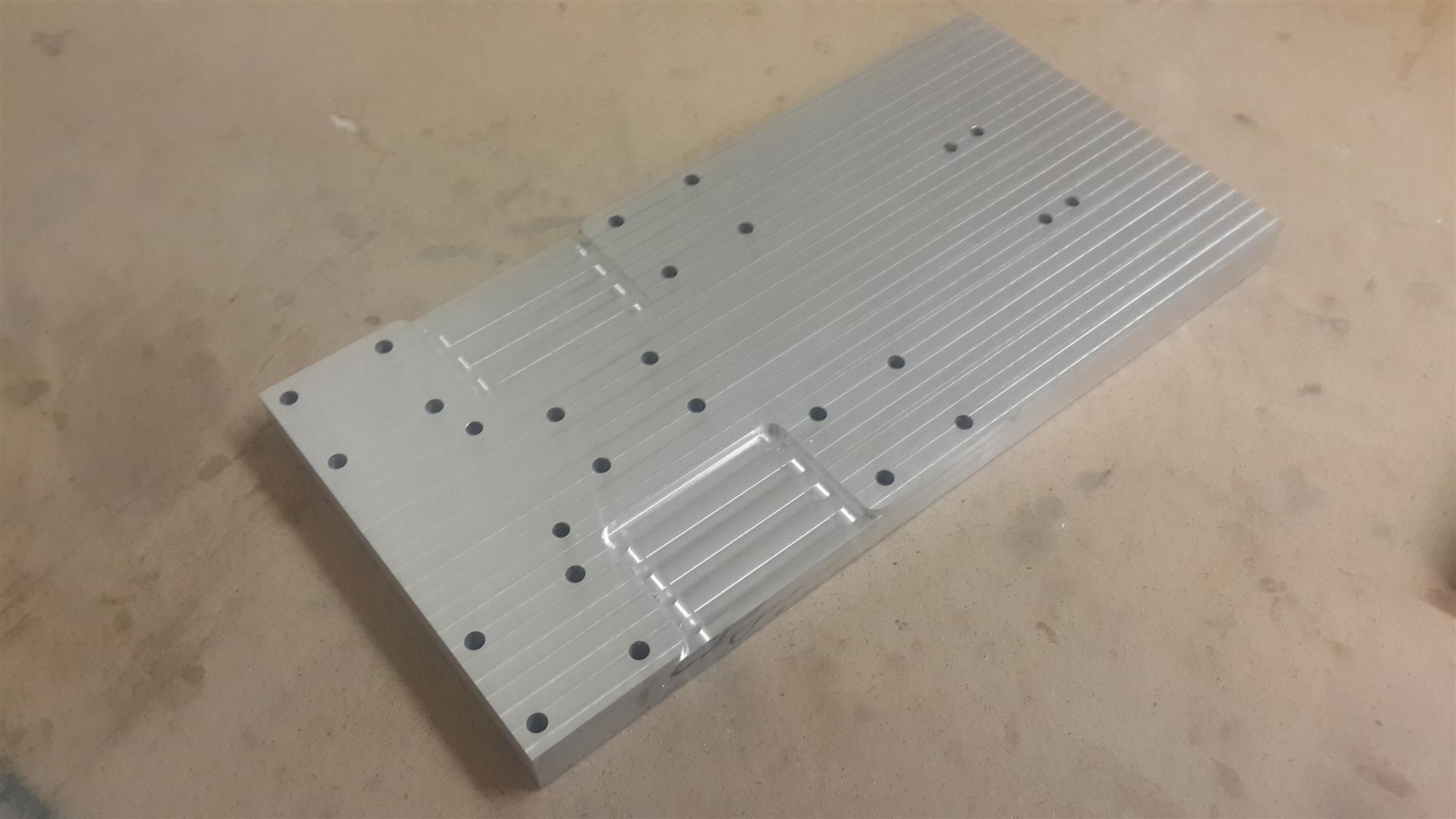

Долгожданные детальки готовы, теперь полный комплект.

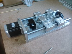

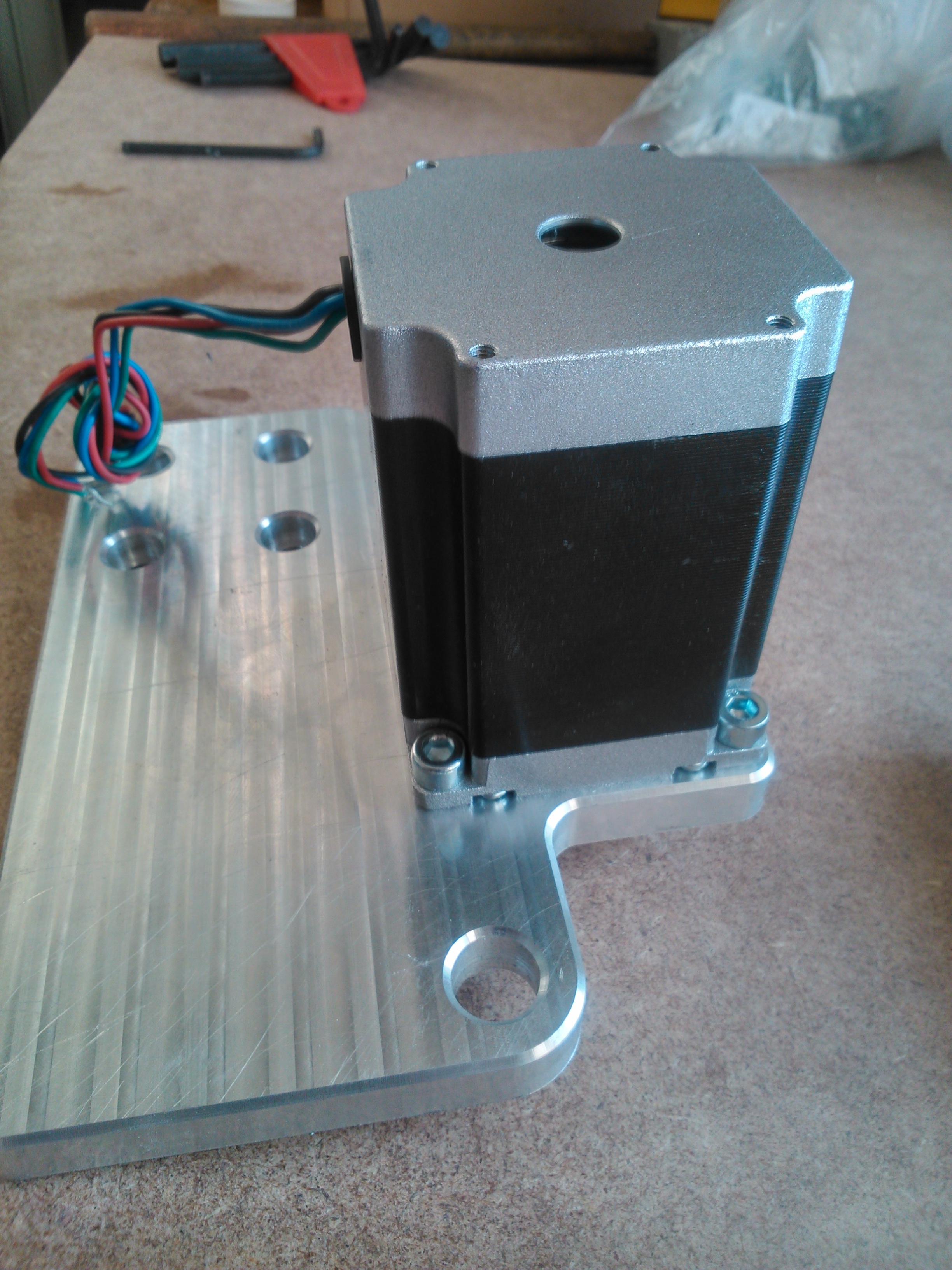

Сегодня удалось прорваться в модэлку- все еще идет ремонт в здании, а наш кабинет завалили хламом из всех остальных :pssdoff: Но ничего, расчистил рабочее место и наконец добрался до посылки с деталями от Кости. Качество деталей исключительное, спасибо! Шаговик занял свое место как влитой :good:
DSC_1609 (2).jpg (4029 просмотров) <a class='original' href='./download/file.php?id=143272&mode=view' target=_blank>Загрузить оригинал (1.87 МБ)</a>
Единственное что напрягло- я сам устроил засаду со сверловкой отверстий на торце большой плиты оси Z.. рабочей зоны сверлилки не особо хватает, завтра попробую изловчится.

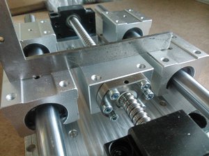

Подсобрал ось Z
DSC_1609.jpg (3907 просмотров) <a class='original' href='./download/file.php?id=143402&mode=view' target=_blank>Загрузить оригинал (2.51 МБ)</a>
Рельсы не притянуты, между кронштейном гайки ШВП и уголком есть некоторый зазор, после окончательной сборки будет видно нужна ли прокладка.

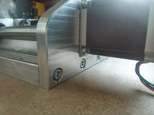

Ну и главное- отверстия с торца пластины осилил на сверлилке- все совпало.
Samodelkin 88 писал(а):Рельсы не притянуты, между кронштейном гайки ШВП и уголком есть некоторый зазор, после окончательной сборки будет видно нужна ли прокладка.
Если правильно спроектировано и изготовлено и будет правильно собрано, то не понадобится.
Сначала надо будет ослабить винты крепления гайки в "кубику", притянуть кубик к подвижной плите, а потом затянуть винты крепления гайки.
