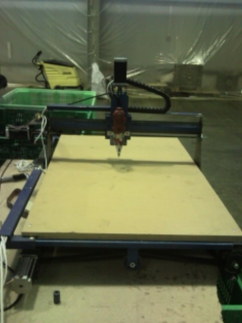

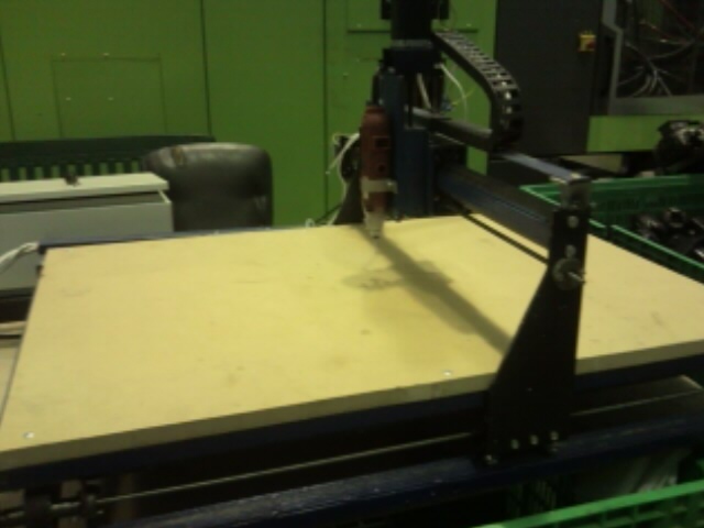

Пока заминка с пультом, поменял двиг на оси Z на двиг с китая!
Сделал стол из 20мм МДФ!
Вот что получилось:
121120_075258.jpg (2976 просмотров) <a class='original' href='./download/file.php?id=9579&mode=view' target=_blank>Загрузить оригинал (74.65 КБ)</a>
121120_075328.jpg (2976 просмотров) <a class='original' href='./download/file.php?id=9580&mode=view' target=_blank>Загрузить оригинал (49.96 КБ)</a>
Попробовал профрезировать герб РФ, все четко работает! Без остановки фрезеровал 8 часов.

Re: Станок для проверки потенциала стакостроителя
Тима писал(а):Попробовал профрезировать герб РФ, все четко работает! Без остановки фрезеровал 8 часов.
А где фото изделия? :pssdoff:
Ну наконец-то! Это уже тянет на медальку! :good:
Как впечатления о работе? Что нравится, что не нравится, что будешь в первую очередь менять?
Сообщение Тима »
На пенопласте не разобрать рельефа на фото. Попробую завтра сфоткать.
До замены двига был небольшой люфтик и при фрезеровке ровной плоскости при проходе в одну сторону получалось немного глубже чем в обратную. После замены двига эта проблема решилась.
Впечатления в общем положительные. Не нравится скорость обработки на строительных шпильках.
Надо на зубчатый ремень переходить. Но для начала на этом станке(на строительных шпильках) надо сделать редуктор, без него никак!
Ну, как-то так!

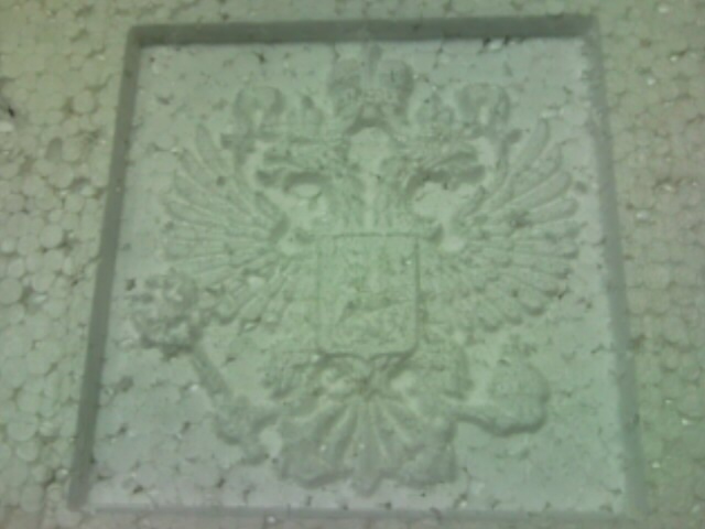

Вот обещанное фото:
121125_185409.jpg (2898 просмотров) <a class='original' href='./download/file.php?id=9684&mode=view' target=_blank>Загрузить оригинал (50.49 КБ)</a>
Герб немного "волосатый" получился.
Кстати, на него ушло почти 13 часов работы станка :shock:
Когда будет нормальный шпиндель, надо будет повторить на МДФ.
Тима писал(а):Кстати, на него ушло почти 13 часов работы станка
без размеров это ни о чем не говорит
Тима
Сообщения: 3073
Репутация: 1089
Настоящее имя: Тимур
Откуда: КБР
Сообщение Тима »
105х105. естественно в миллиметрах!

PKM
Сообщения: 4132
Репутация: 705
Сообщение PKM »
это какая подача была?
Тима
Сообщения: 3073
Репутация: 1089
Откуда: КБР
Сообщение Тима »
600 мм/мин, это максимальная подача в моих настройках.
Дорогу осилит идущий!
Тима писал(а):105х105. естественно в миллиметрах!
Да ужж 13ч на такой квадратик :) Тима ты видать как то интересно код написал :)

Сообщение Тима »
aftaev писал(а):Тима ты видать как то интересно код написал
Это не я писал, я это с нэта скачал. Там 2 файла, предварительный проход и чистовой. Я сразу чистовым проходил т.к. обрабатывал пенопласт!
Тима писал(а):Я сразу чистовым проходил т.к. обрабатывал пенопласт!
Да тогда еще круче :) Думал ты в черновых по малу материала снимал и малой фрезой.
