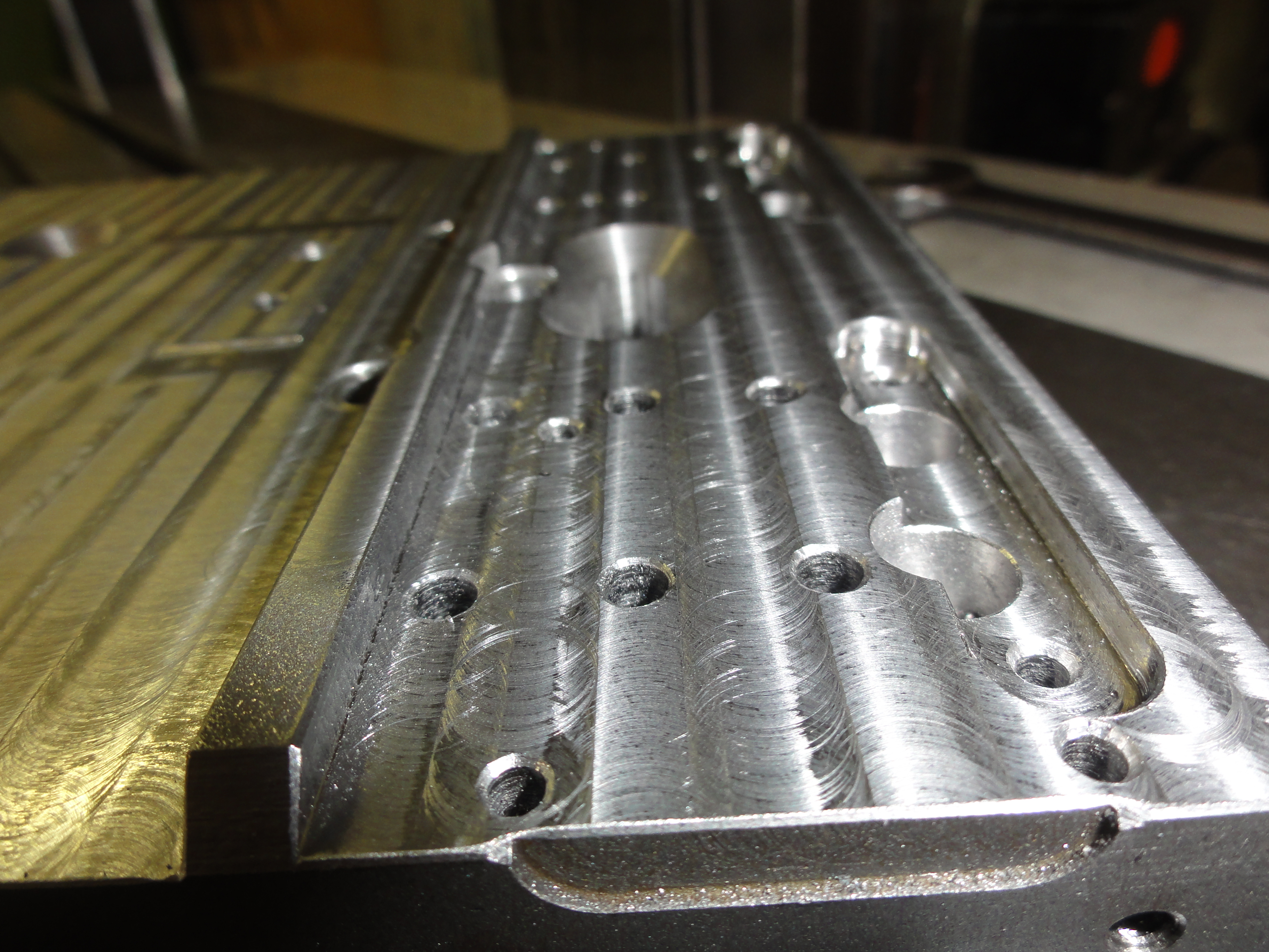

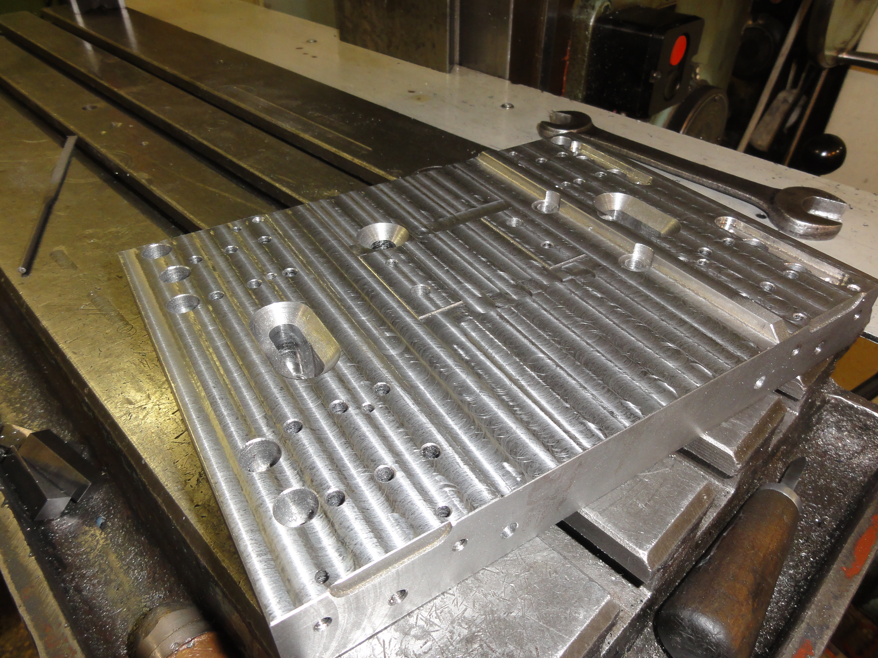

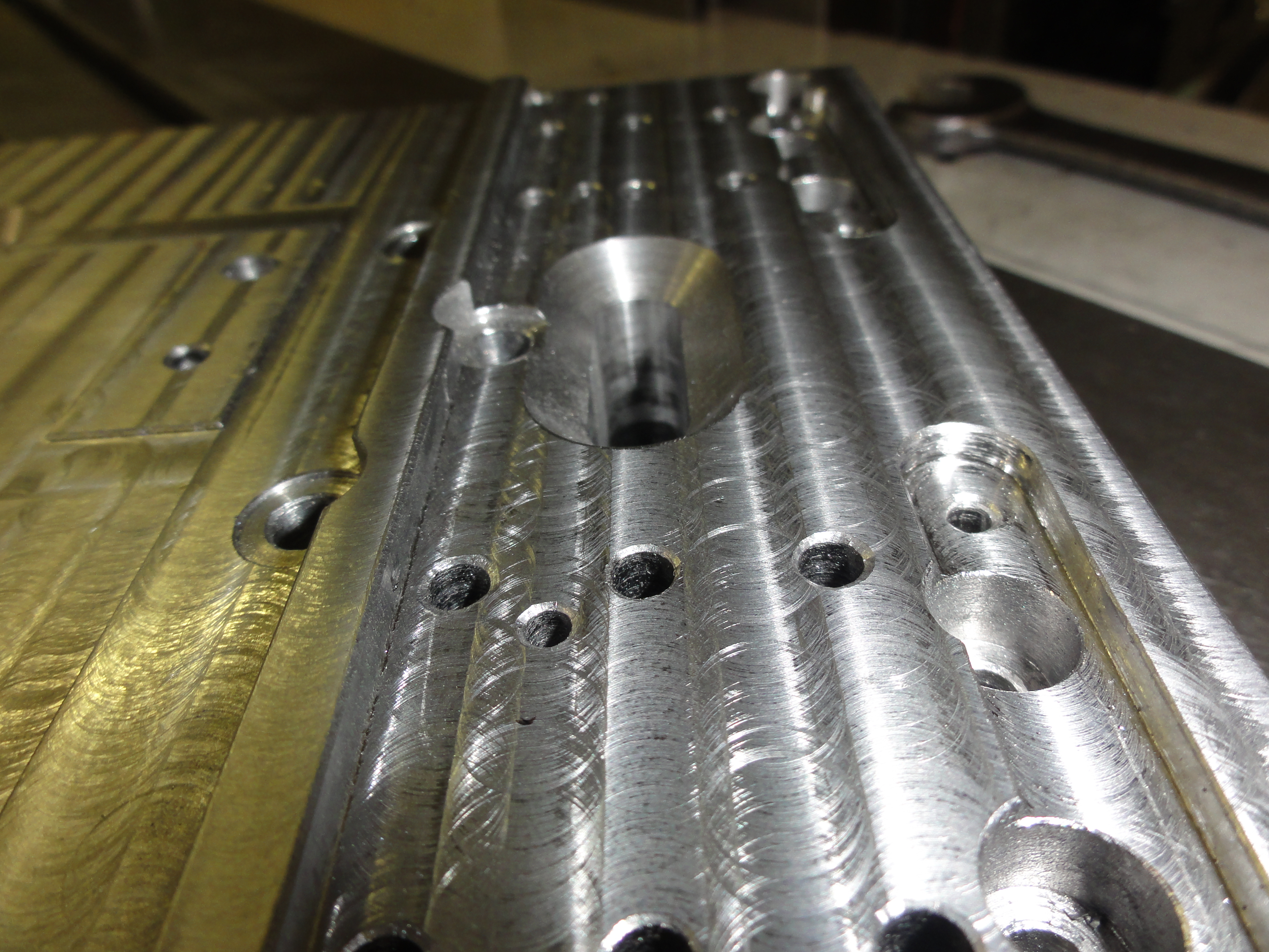

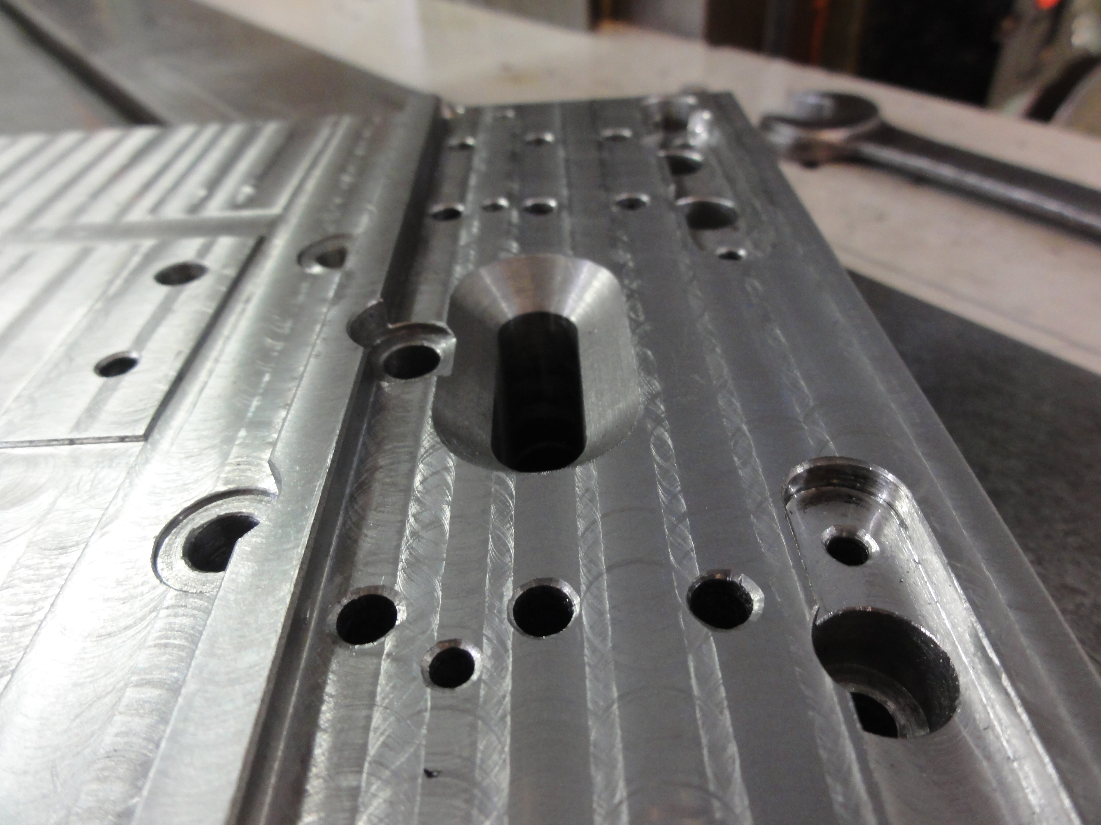

хоть на что-то похоже?

похоже на расколбас по Z ))

Как я понял, бобовидное отверстие - под смазочные ниппели. А зачем такая фаска вокруг?

Dimka_almighty, там будут трубки проходить... места мало, а трубки надо еще и погнуть
maxx2000orel, самую малость... фрезеровал насухо уже уставшей фрезой...

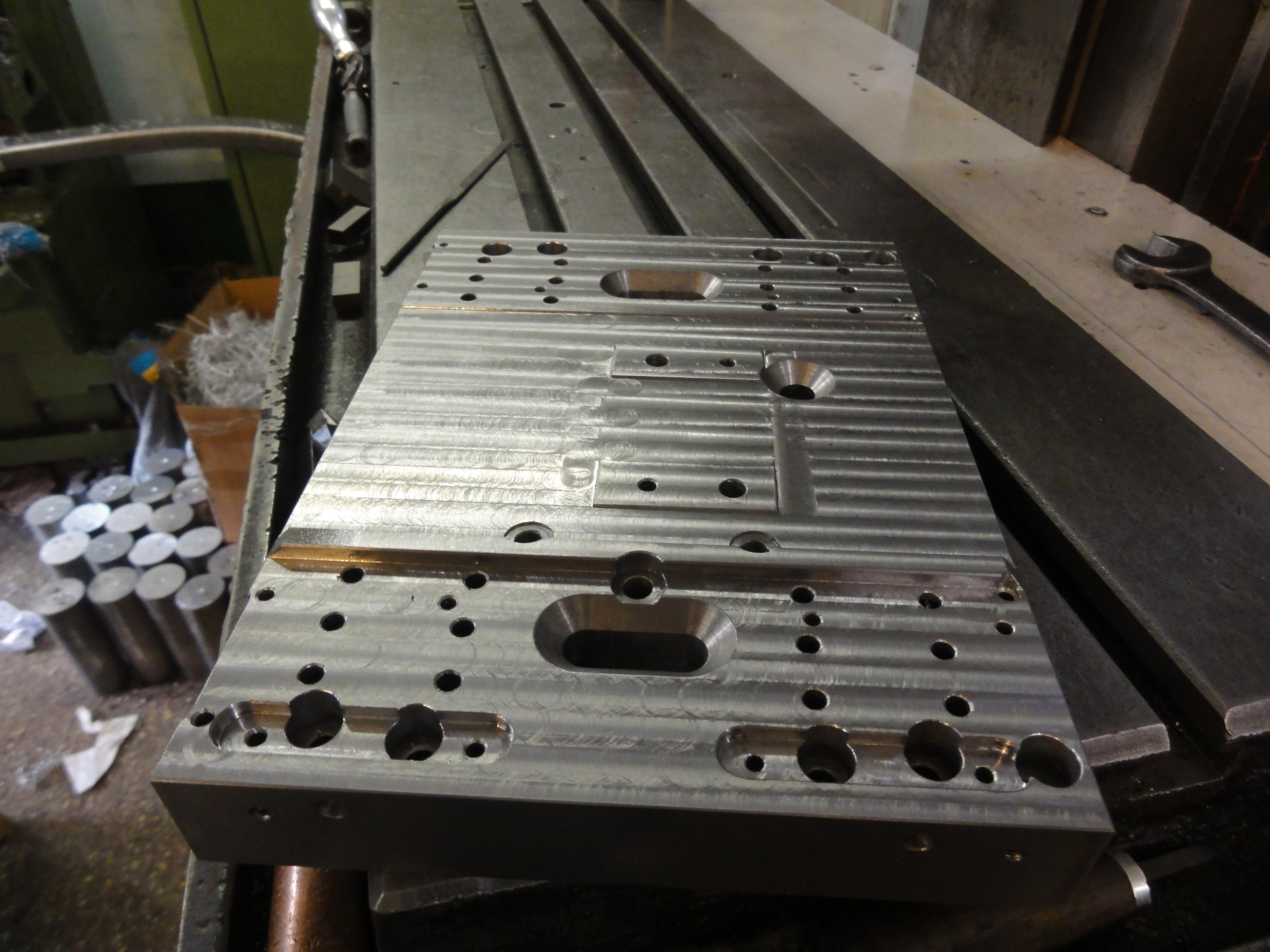

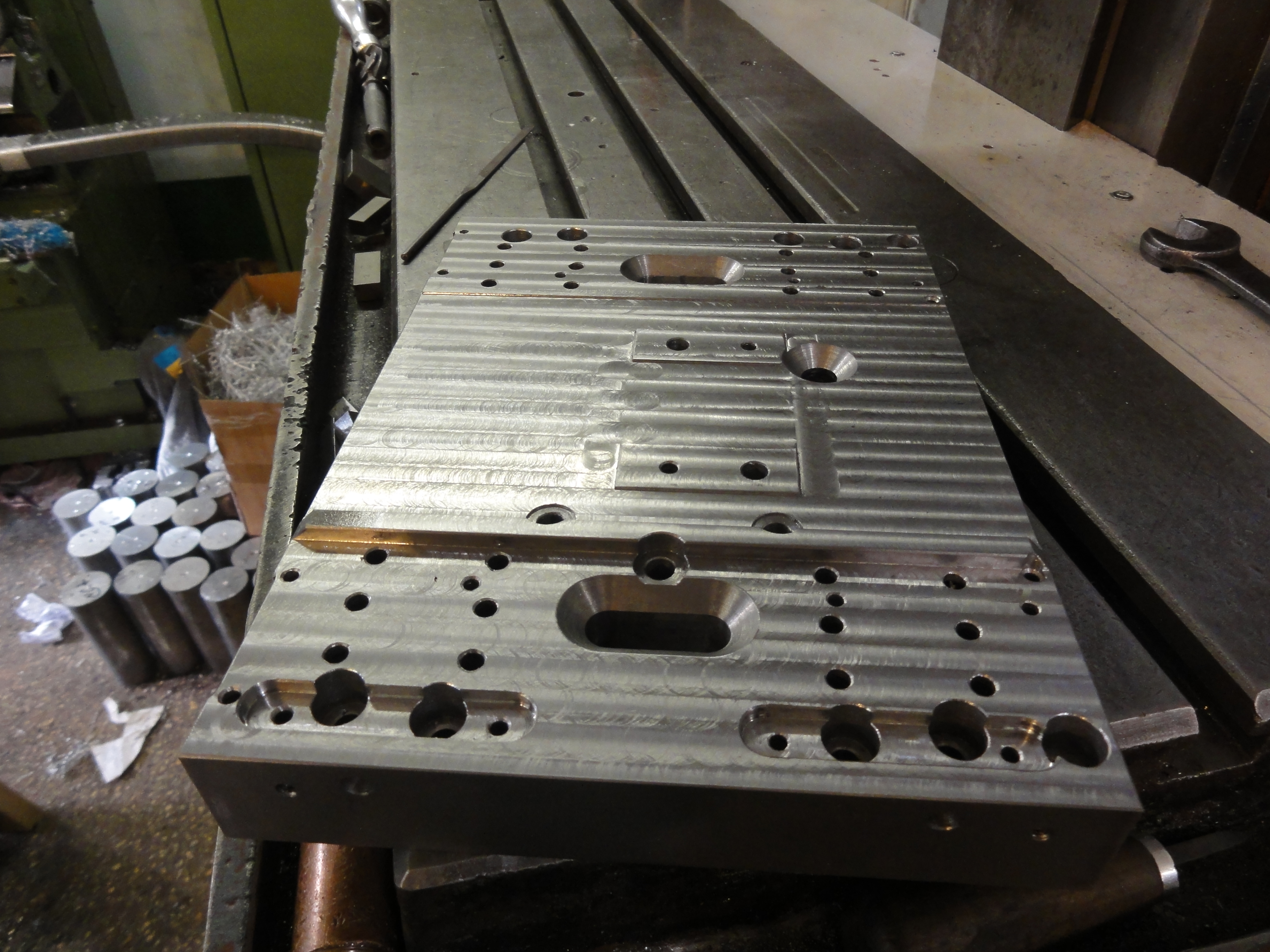

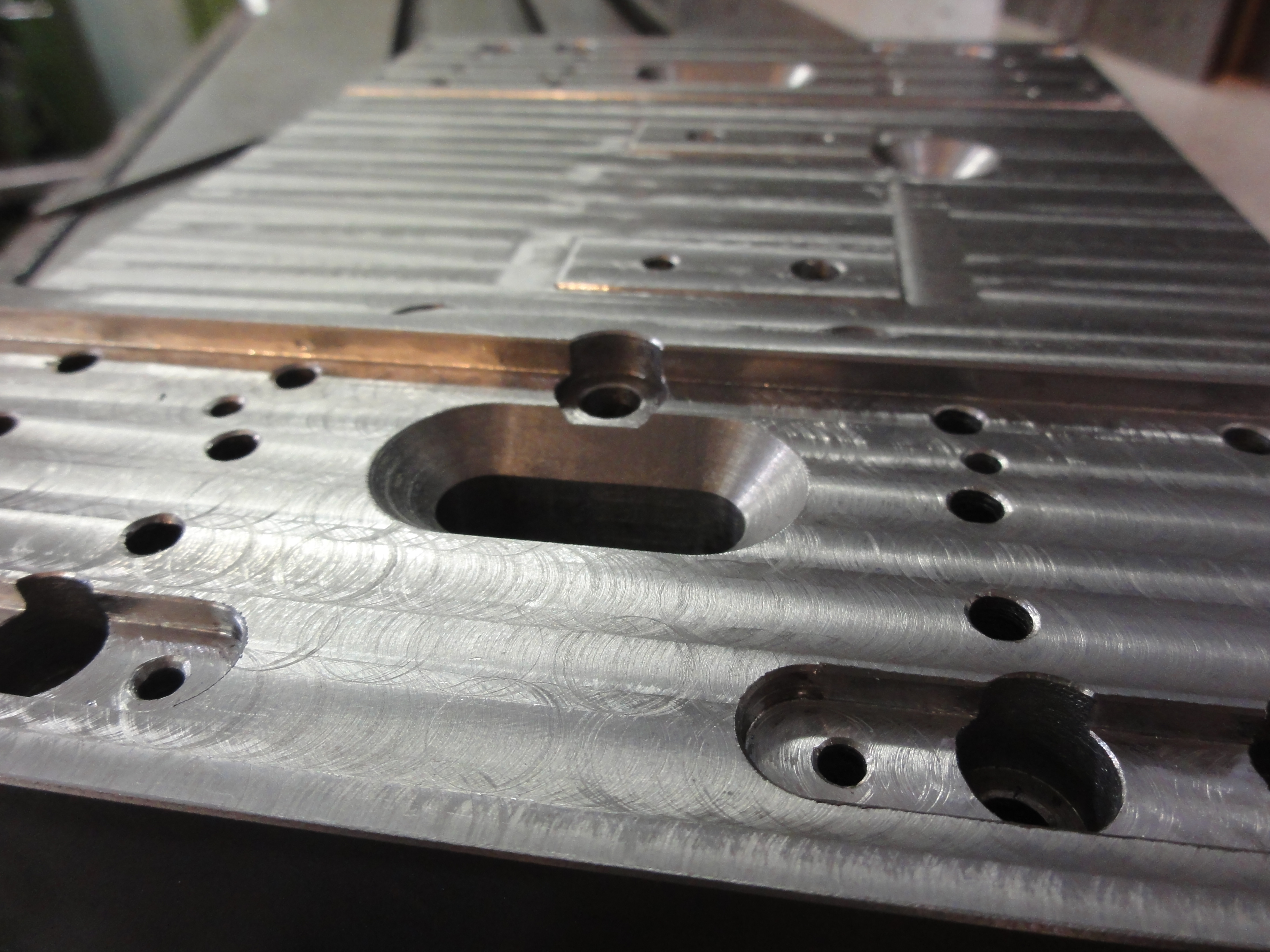

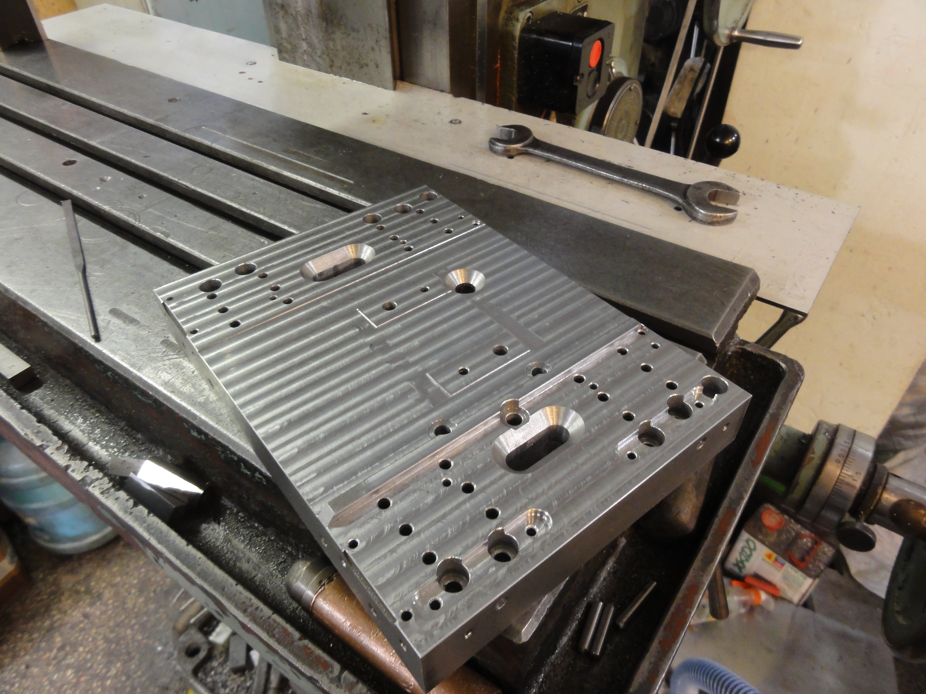

Зачем 2 плиты? И почему не сделали все отверстия на чпу? Руками долго ведь.

john1987887 писал(а):Зачем 2 плиты? И почему не сделали все отверстия на чпу? Руками долго ведь.
одна - Х-У вторая на Z
Все предложения фрезернуть на ЧПУ пан Михаил отмел как неспортивные - нормальные пацаны мол и руками такое могут :cheesy: .

Redmn, Ваня, лучше скажи сколько у тебя есть оснастки под исо40 и фрез соответствующих...
john1987887, отверстия теоретически можно было сделать, но потом под головки винтов надо цековать или фрезеровать... цековки на чпу зажать было некуда, да и сам процесс цекования как по мне лучше вручную проводить. надо контролировать горы стружки и выводить когда надо цековку, сдувать стружку чтобы на пилот не попадало ничего и т.п. короче эта работа в ручном режиме тупо быстрее. тем более что переворачивать, привязываться заново надо было бы, а так наметили с одной стороны сразу все отверстия и я потом в нужном порядке их просверлил и поцековал

Как же нарядно у вас получается все!! А что за материал плит? Для чего термообработка? Какая толщина? Я так понял, по одной рельсе каретки будут ставиться в свои упоры на плите, а по второй регулироваться? Интересно как на плите Х-У будут каретки прикручены. Надеюсь в следующих сериях покажете.

материал сталь 40Х и 30ХГСА( что нашли). термообработка чтобы улучшить обрабатываемость и снять напряжения. толщина под 32-40мм.
про переходную плиту ХУ серия снята, на следующей неделе дооформлю и выложу
