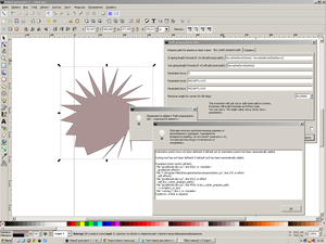

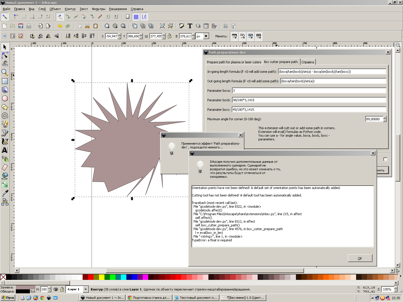

1.png (4298 просмотров) <a class='original' href='./download/file.php?id=10462&mode=view' target=_blank>Загрузить оригинал (117.94 КБ)</a>

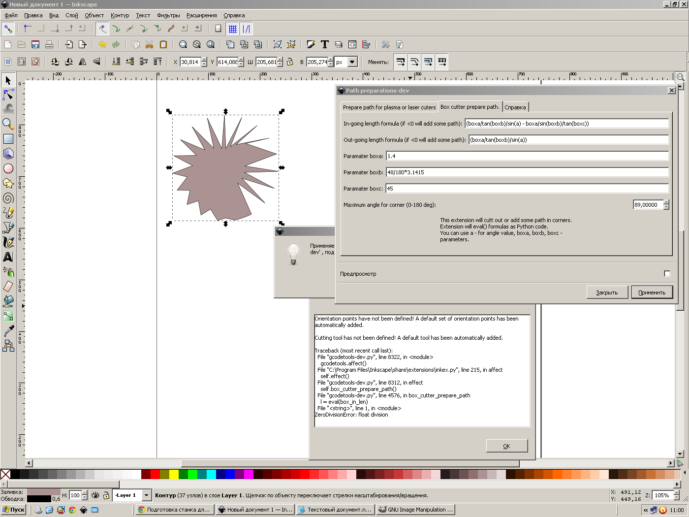

не работает :wik:
Re: Подготовка станка для производства подарочных коробок
Попробуй вчислах вместо запятых поставить точки. В стандартной английской локале разделитель дробной части - точка. А синтаксис питона написан именно в английской локали.

Работает. параметр boxb - просто 48

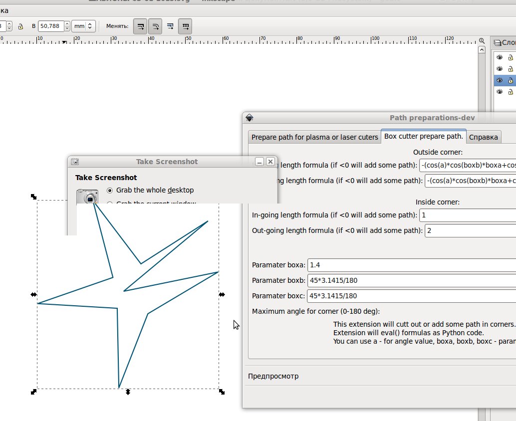

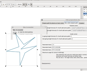

11.png (4286 просмотров) <a class='original' href='./download/file.php?id=10468&mode=view' target=_blank>Загрузить оригинал (132.94 КБ)</a>
Не работает. параметр boxb - 48/180*3.1415
1.png (4286 просмотров) <a class='original' href='./download/file.php?id=10469&mode=view' target=_blank>Загрузить оригинал (102.03 КБ)</a>
:wik:
Ага, лучше так написать 48*3.1415/180, просто в питоне
48 - это int, т.е. целое число, если int разделить на другой инт - результат будет int. А int(0.2) это 0. Поэтому сначала умножаем на float и получаем нормальную работу.
ЗЫ inx уже подправил, чтобы по умолчанию было так.

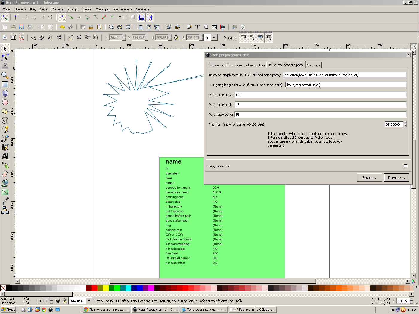

Ник, а можно что бы после препарации вместо стандартного инструмента
вылетала зеленая таблица с моими параметрами для ножа?
Реально, что бы я сам мог поменять надписи в окне препарации?
1.png (4276 просмотров) <a class='original' href='./download/file.php?id=10489&mode=view' target=_blank>Загрузить оригинал (149.11 КБ)</a>
boxxx2006 писал(а):вылетала зеленая таблица с моими параметрами для ножа?
Выбери инструмент tangent knife в tools library, и лучше всего сделай шаблон - Сохраняешь полностью настроенный svg в директорию templates (рядом с extensions) и потом Файл-Новый-и выбираешь свой шаблон.
boxxx2006 писал(а):Реально, что бы я сам мог поменять надписи в окне препарации?
Да, в файле gcodetools --- preparations.inx или как-то так, там просто меняешь надписи на нужные. (только при следующем апдейте они слетят...)

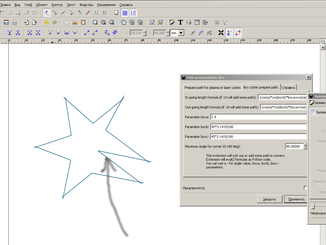

Привет Всем, и Новогодние поздравления!!!!
Ник, помнишь мы заморочились на внешних углах и проблему решили.
И я предполагал, что выставлю нож так, что бы прорезались и внутренние тоже.
Ан - нет. Может сможешь добавить в "препарацию" еще и обработку внутренних углов?
А во внутрениих надо недорезать?
boxxx2006
Сообщения: 205
Зарегистрирован: 13 дек 2011, 22:38
Откуда: Тверская обл.
Сообщение boxxx2006 »
Нет, так же - перерезать.
Но можно проще, только в зависимости от угла.
Перерезать надо - от 1мм до 2 мм. В смысле, эти хвосты должны быть меньше, чем не вершинах.
Добавил. Для внутрениих углов теперь есть свои формулы.

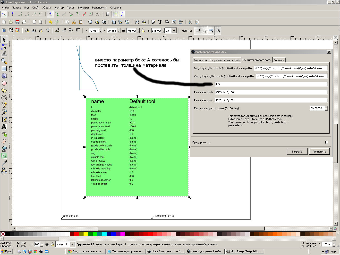

Screenshot.png (4175 просмотров) <a class='original' href='./download/file.php?id=10713&mode=view' target=_blank>Загрузить оригинал (105.04 КБ)</a>
Пропала и наружная и внутренняя препарация :thinking:
А что у тебя стоит в Maximum angle for corner?
Вот так всегда - все самое интересное остается за кадром :).
