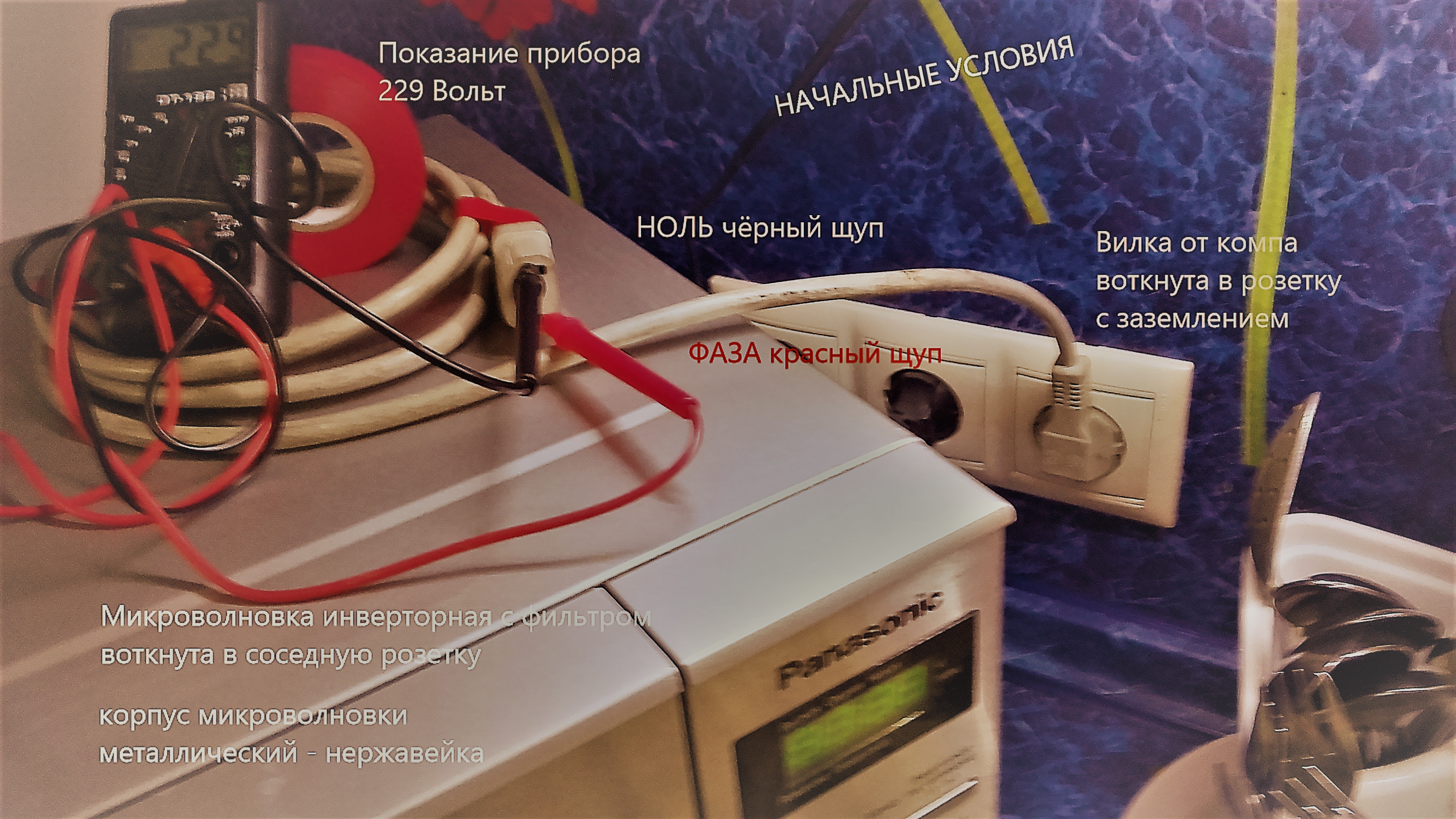

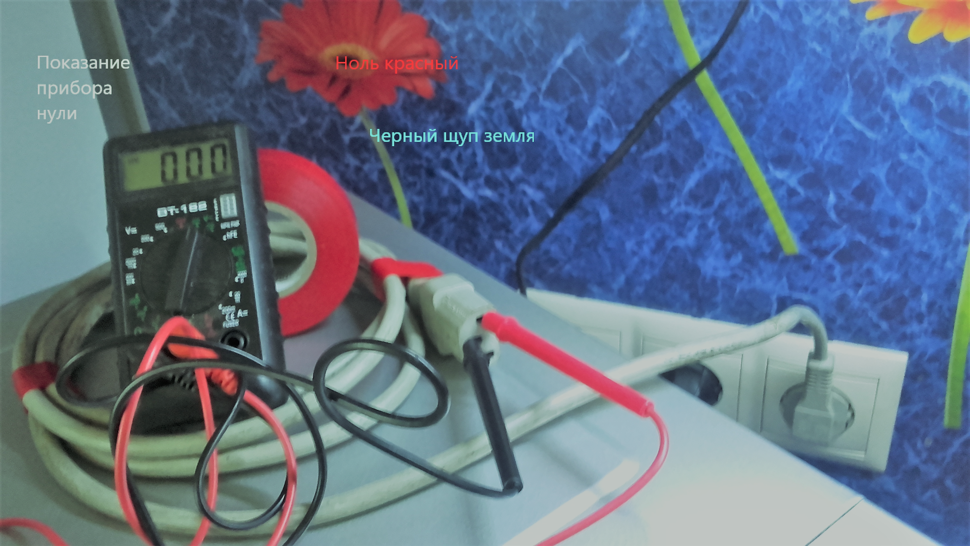

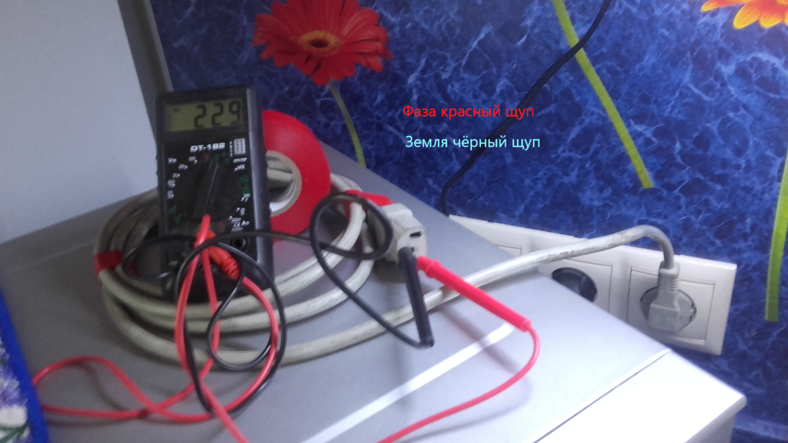

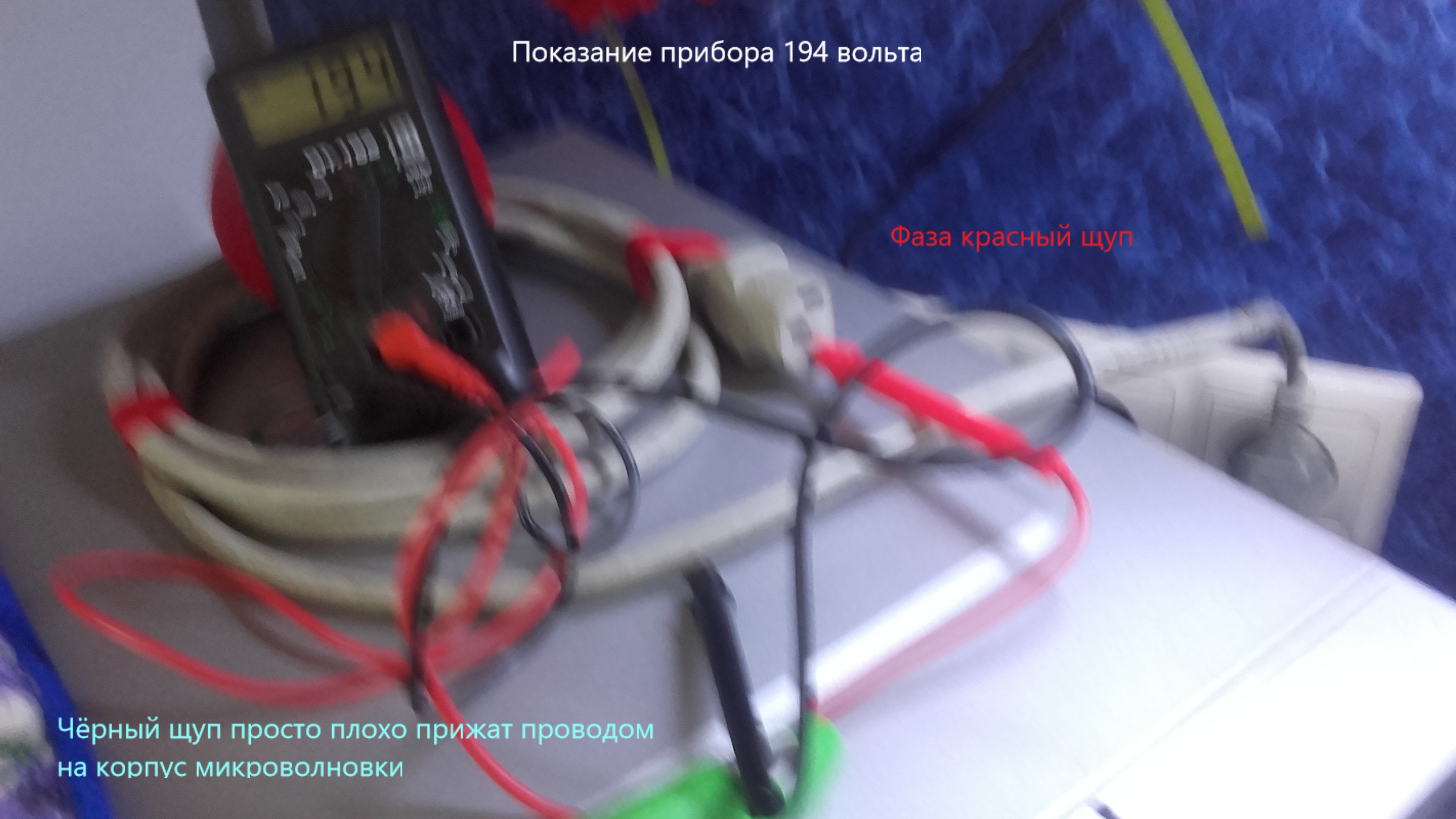

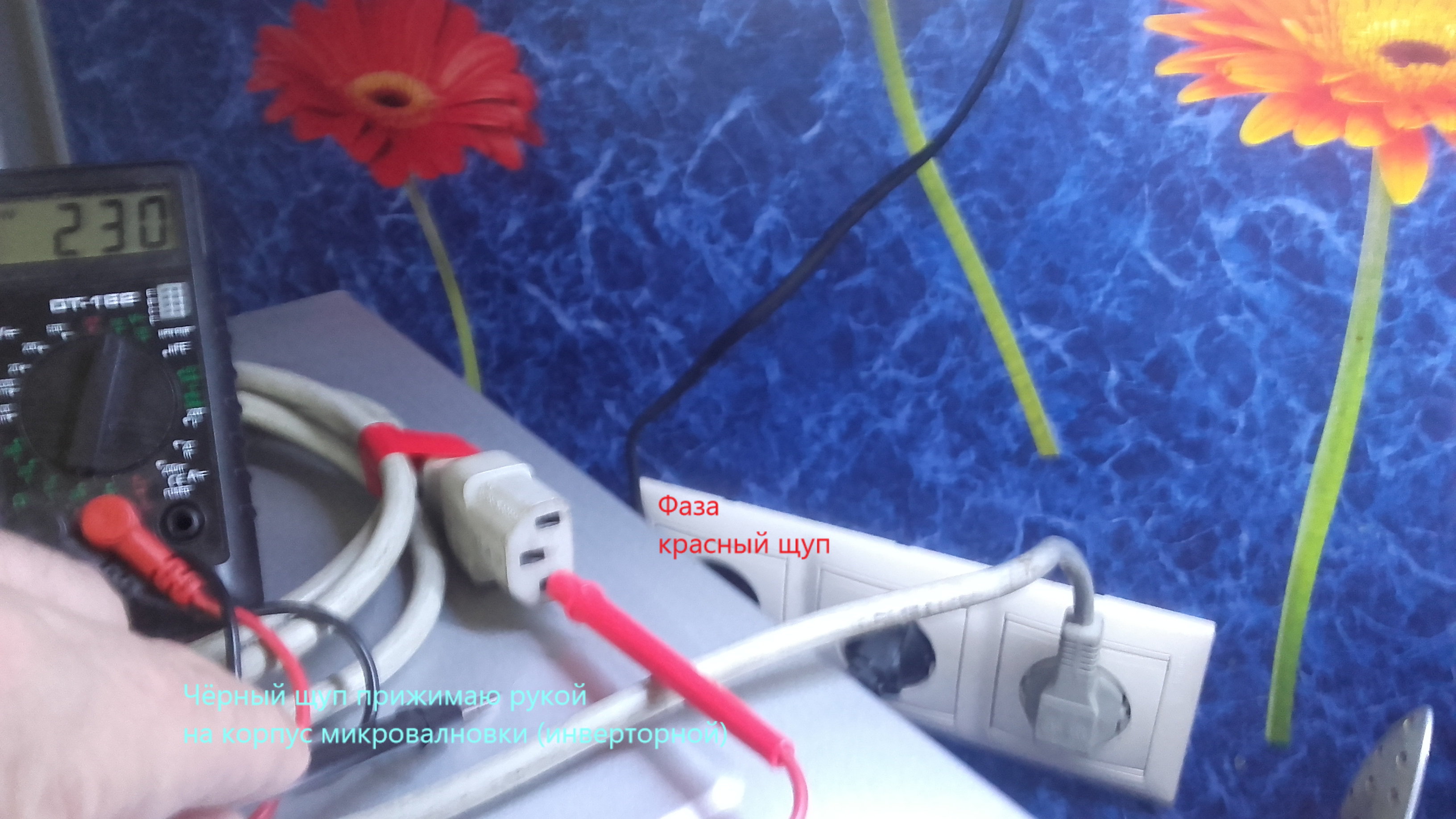

Внимание !!!
Показанные фото и проделанные на них действия,
запрещены ПБ (Правилами безопасности)
и другими документами в т.ч. ПУЭ и ПТБ.
Фото демонстрируются только для общего наглядного понимания.
Если у ВАС есть хоть малейшее сомнение в понимании,
НИ в коем случае не повторяйте!
ФазаНольНачало02.png (4765 просмотров) <a class='original' href='./download/file.php?id=114932&mode=view' target=_blank>Загрузить оригинал (8.79 МБ)</a>

CeBuK писал(а):Проблема вернулась во всей красе! :D
Проблема никуда и не девалась.
Посмотри на фотки мои, где там у меня 110 вольт.
У тебя земли нет, нет земли – это электроземли.

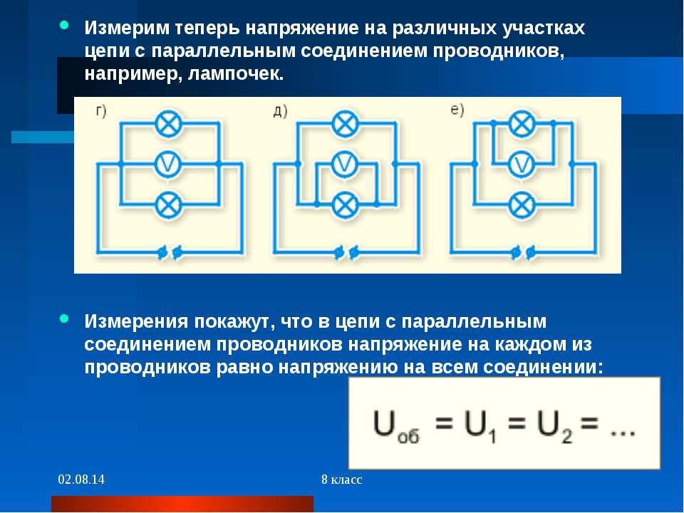

Naladchik писал(а):Параллельно лампочки нужно подключить тестер.
Нужно показание вольтметра сколько вольт.
Параллельно! параллельно – это значит тестер подключить к лампочке, у лампочки два провода и у тестера два, соединить их (провода) попарно. Эти соединения один к проводу от лома, второй к фазе (к отключённому тумблеру). (Кстати, сколько метров от общего щитка с автоматами до гаража?)
Там тестер должен показать около 220 вольт столько же, сколько в сети. Делайте вдвоём. Один стоит постоянно на общем автомате и отключит, в случае чего, если вдруг тебя трясти начнёт.
img3322.jpg (4690 просмотров) <a class='original' href='./download/file.php?id=115035&mode=view' target=_blank>Загрузить оригинал (62.34 КБ)</a>
