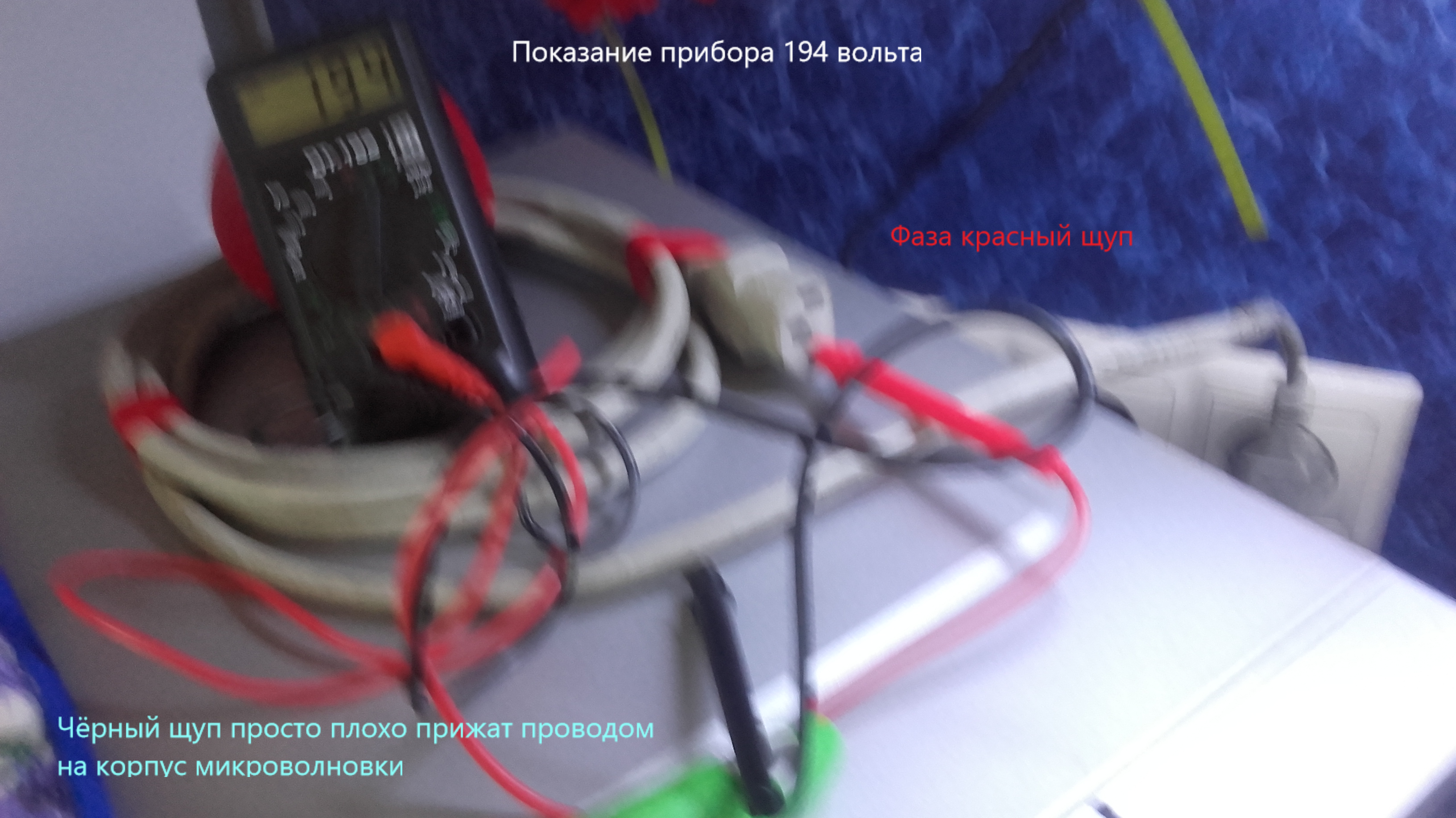

Rom327 писал(а): p.s. Сопротивление зависит от влажности почвы.
p.s. И не только.
Спасибо большое Роман. За видео.
А то я уже галерею начал готовить.
Внимание !!!
Показанные фото и проделанные на них действия,
запрещены ПБ (Правилами безопасности)
и другими документами в т.ч. ПУЭ и ПТБ.
Фото демонстрируются только для общего наглядного понимания.
Если у ВАС есть хоть малейшее сомнение в понимании,
НИ в коем случае не повторяйте!
ФазаНольНачало02.png (4752 просмотра) <a class='original' href='./download/file.php?id=114932&mode=view' target=_blank>Загрузить оригинал (8.79 МБ)</a>
НольЗемля02.png (4752 просмотра) <a class='original' href='./download/file.php?id=114933&mode=view' target=_blank>Загрузить оригинал (7.15 МБ)</a>
ФазаЗемля33.png (4752 просмотра) <a class='original' href='./download/file.php?id=114934&mode=view' target=_blank>Загрузить оригинал (5.84 МБ)</a>
ФазаКорпПлох01.png (4752 просмотра) <a class='original' href='./download/file.php?id=114935&mode=view' target=_blank>Загрузить оригинал (5.33 МБ)</a>
ФазаКорпЧётРука01.png (4752 просмотра) <a class='original' href='./download/file.php?id=114936&mode=view' target=_blank>Загрузить оригинал (5.96 МБ)</a>

CeBuK писал(а):Проблема вернулась во всей красе! :D
Проблема никуда и не девалась.
Посмотри на фотки мои, где там у меня 110 вольт.
У тебя земли нет, нет земли – это электроземли.

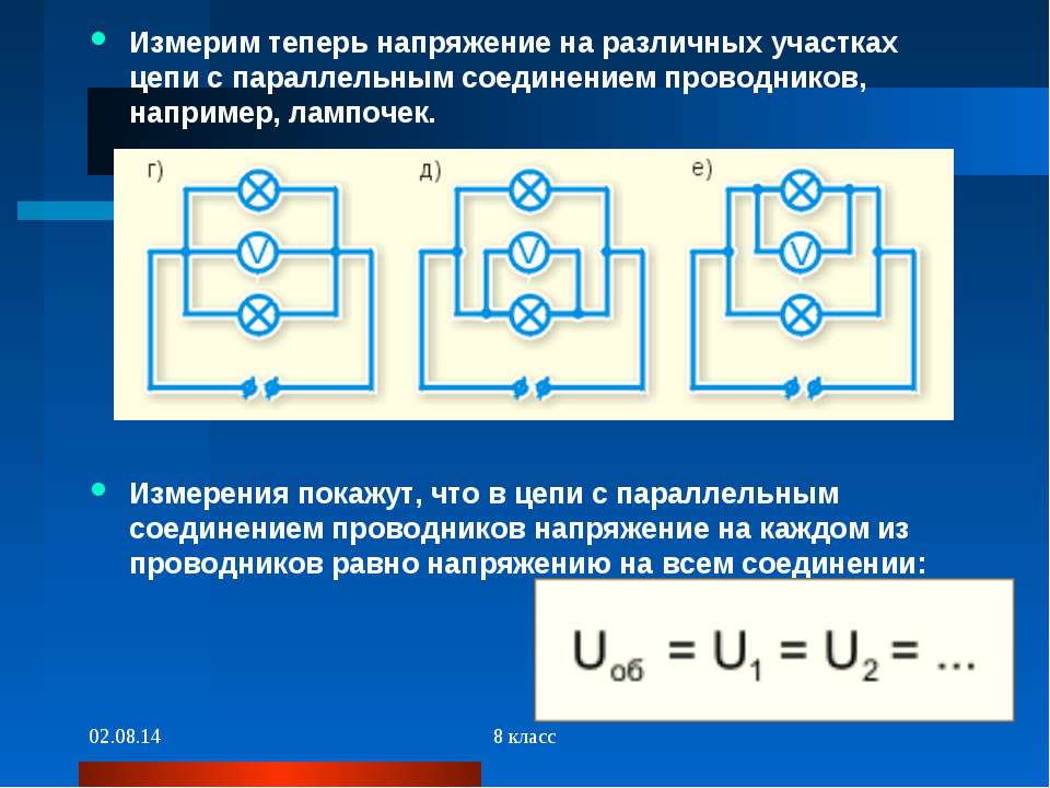

CeBuK писал(а):Хорошо, расскажи пожалуйста подробно как проверить нормальная ли земля.
Хорошо. Возможно ли перенести ломы из ямы в грунт?
Ломы нужно соединить между собой, желательно полосой и сваркой, от них должен идти один провод. (но это потом).
Кажется, вводной автомат, к которому на входе подходят провода из вне, у тебя есть?
Отключи автомат, отсоедини провод идущий, от лома к колодке (в колодке).
Нужна лампочка (накаливания) на 220 вольт. Один конец подсоединяется к проводу от лома,
Второй конец лампочки проводком касаешься фазы на автомате (Осторожно).
Параллельно лампочки нужно подключить тестер.
Нужно показание вольтметра сколько вольт.
Как-то так.Что непонятно спрашивай.
у тебя не заземление, а заводнение. (Для понимания проблемы попробуй выпить хлеб. :hehehe: )

Naladchik писал(а):Параллельно лампочки нужно подключить тестер.
Параллельно! параллельно – это значит тестер подключить к лампочке, у лампочки два провода и у тестера два, соединить их (провода) попарно. Эти соединения один к проводу от лома, второй к фазе (к отключённому тумблеру). (Кстати, сколько метров от общего щитка с автоматами до гаража?)
Там тестер должен показать около 220 вольт столько же, сколько в сети. Делайте вдвоём. Один стоит постоянно на общем автомате и отключит, в случае чего, если вдруг тебя трясти начнёт.
