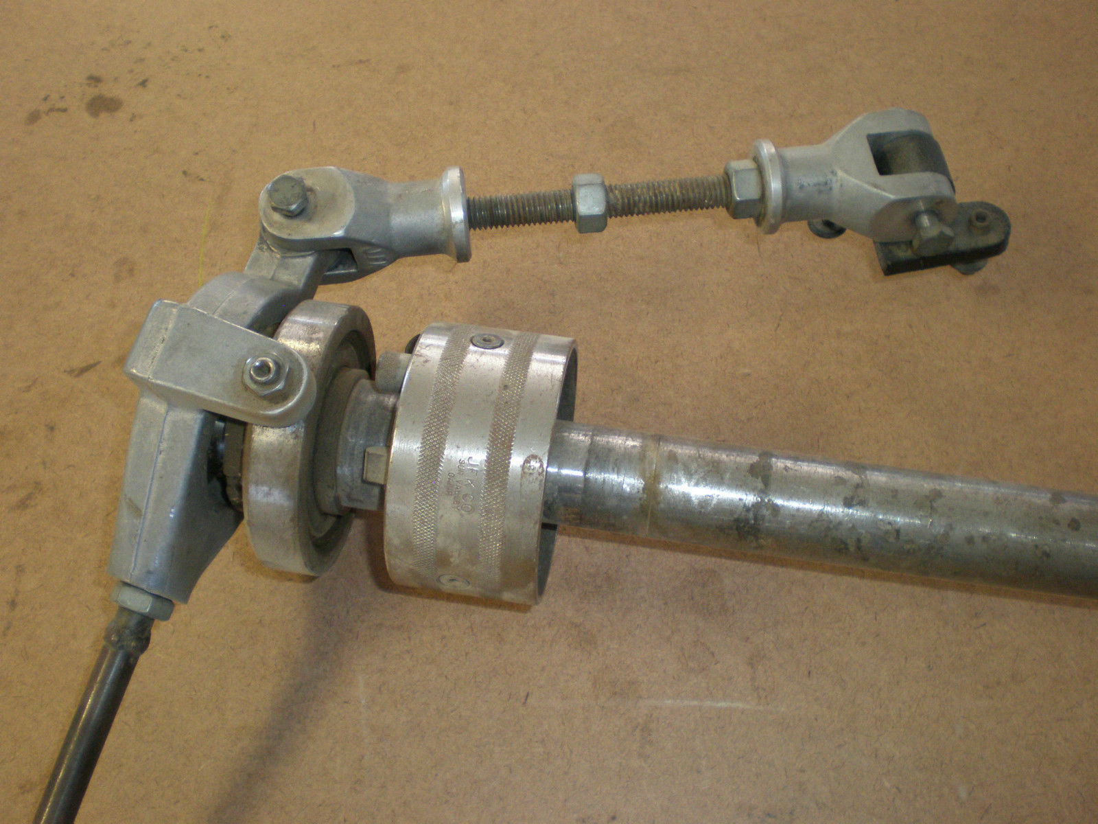

sysrover, на евау http://www.ebay.com/itm/JFK-5C-Collet-C ... 3d00fe8653 нарвался на устройство зажима цанги. Подшипник стоит и несколько тонн держит.
01.JPG (4359 просмотров) <a class='original' href='./download/file.php?id=56644&mode=view' target=_blank>Загрузить оригинал (333.22 КБ)</a>

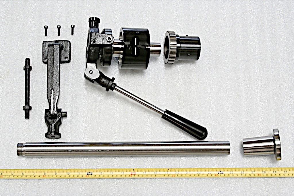

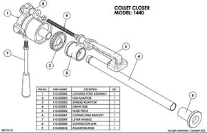

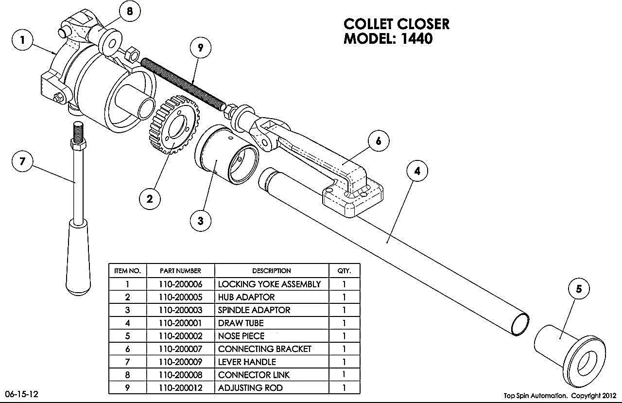

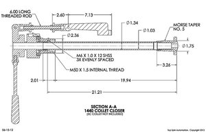

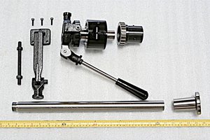

Здесь чертеж тянулки есть
http://www.ebay.com/itm/5C-Lever-Style- ... 4aedcd7d7d
04.JPG (4357 просмотров) <a class='original' href='./download/file.php?id=56647&mode=view' target=_blank>Загрузить оригинал (152.33 КБ)</a>
03.JPG (4357 просмотров) <a class='original' href='./download/file.php?id=56646&mode=view' target=_blank>Загрузить оригинал (137.2 КБ)</a>
02.JPG (4357 просмотров) <a class='original' href='./download/file.php?id=56645&mode=view' target=_blank>Загрузить оригинал (107.01 КБ)</a>

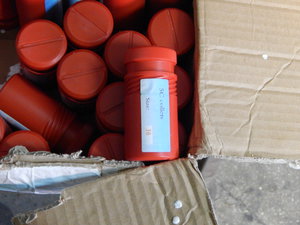

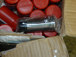

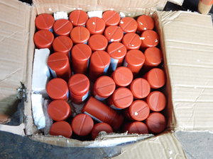

Вот добрасываю фотки цанг.
Сегодня опробовали патрон с цангой 5С.
У нее угол 20 градусов что на 10 меньше чем в совецкой и наша система нормально зажала заготовку.
Конечно на следующей версии станка вся система с вилкой и пружиной уйдет назад но пока так.

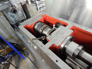

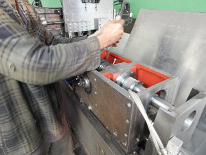

Итак
Втулки установлены и расточены. Тягу в понедельник доделают и возвращаемся к вопросу индексирования поворот шпинделя и нарезка резьбы метчиком.
Пока ждем тарельчатые пружины на второй шпиндель будем пробовать чтото точить.
Re: Прутковый автомат Швейцарского типа с нуля
А как у тебя сделан корпус шпиделя?
Из листов скручен на болтах, или сварной?
sysrover
Сообщения: 433
Зарегистрирован: 23 янв 2012, 16:32
Репутация: 90
Откуда: Украина Житомир
Сообщение sysrover »
Нет он сварен. После отожжон и профрезирован.
