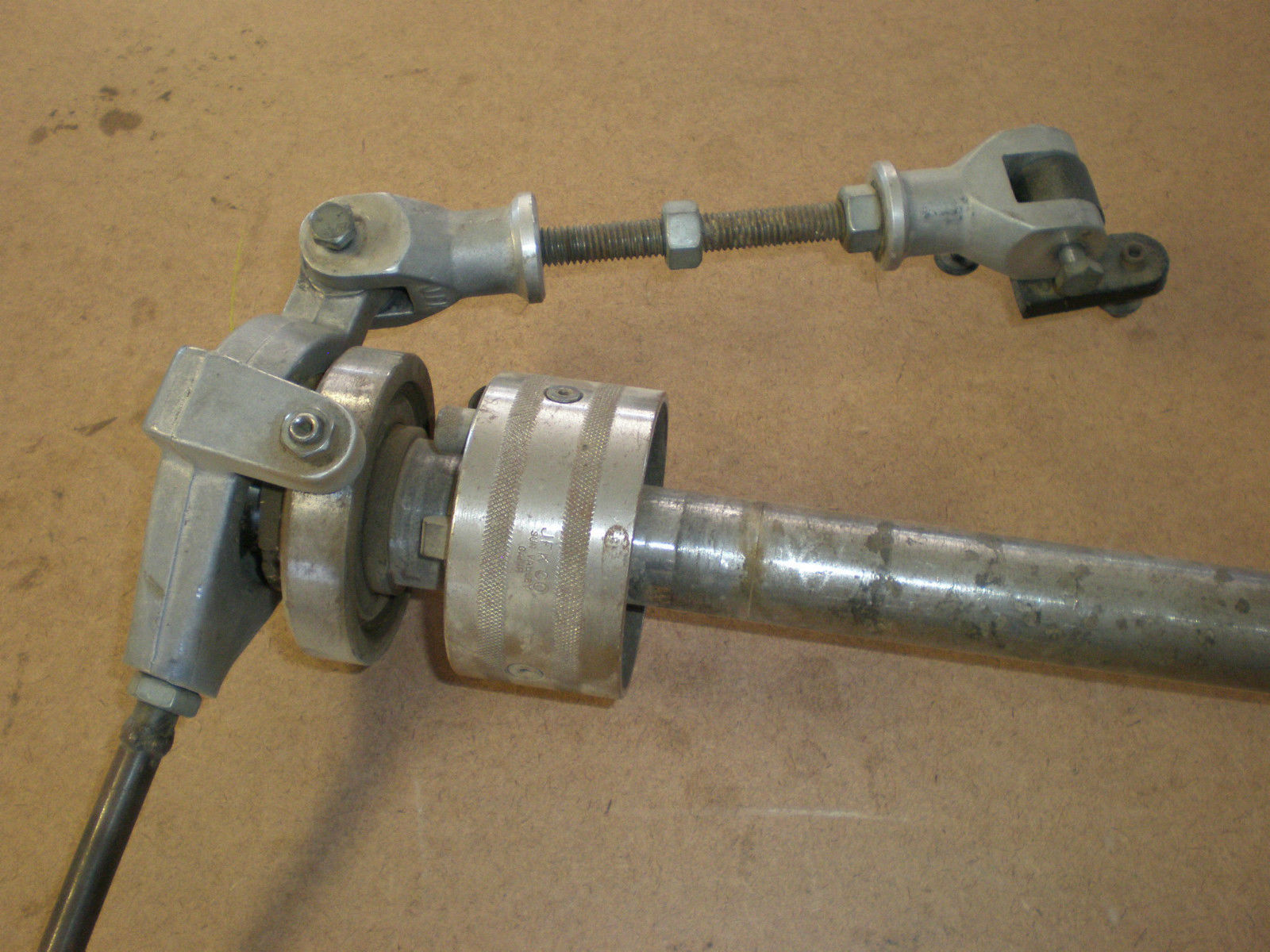

sysrover, на евау http://www.ebay.com/itm/JFK-5C-Collet-C ... 3d00fe8653 нарвался на устройство зажима цанги. Подшипник стоит и несколько тонн держит.

Вот добрасываю фотки цанг.
Сегодня опробовали патрон с цангой 5С.
У нее угол 20 градусов что на 10 меньше чем в совецкой и наша система нормально зажала заготовку.
Конечно на следующей версии станка вся система с вилкой и пружиной уйдет назад но пока так.

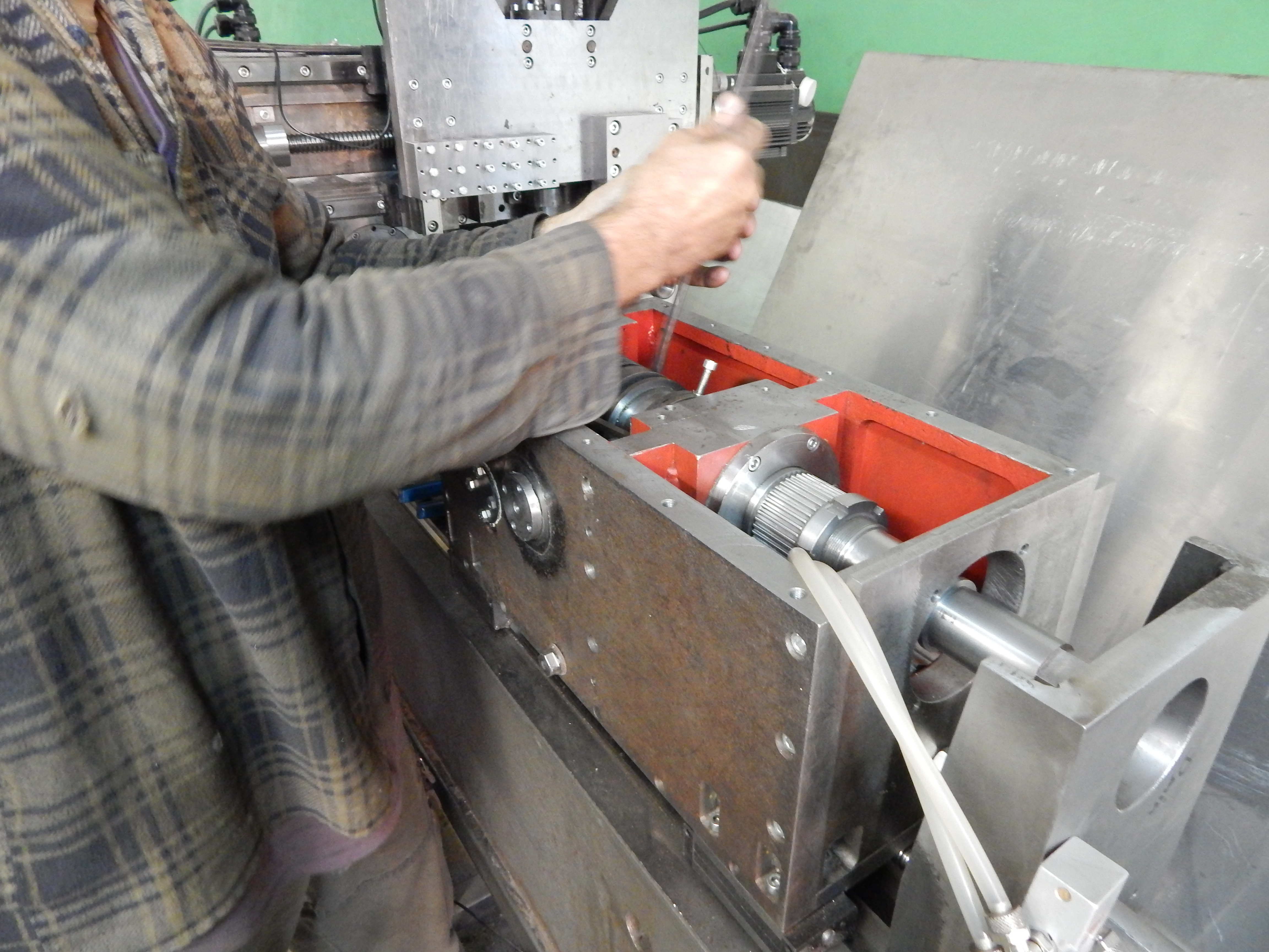

Итак
Втулки установлены и расточены. Тягу в понедельник доделают и возвращаемся к вопросу индексирования поворот шпинделя и нарезка резьбы метчиком.
Пока ждем тарельчатые пружины на второй шпиндель будем пробовать чтото точить.
Сообщения: 22776
Re: Прутковый автомат Швейцарского типа с нуля
А как у тебя сделан корпус шпиделя?
Из листов скручен на болтах, или сварной?

Сообщение sysrover »
Нет он сварен. После отожжон и профрезирован.
