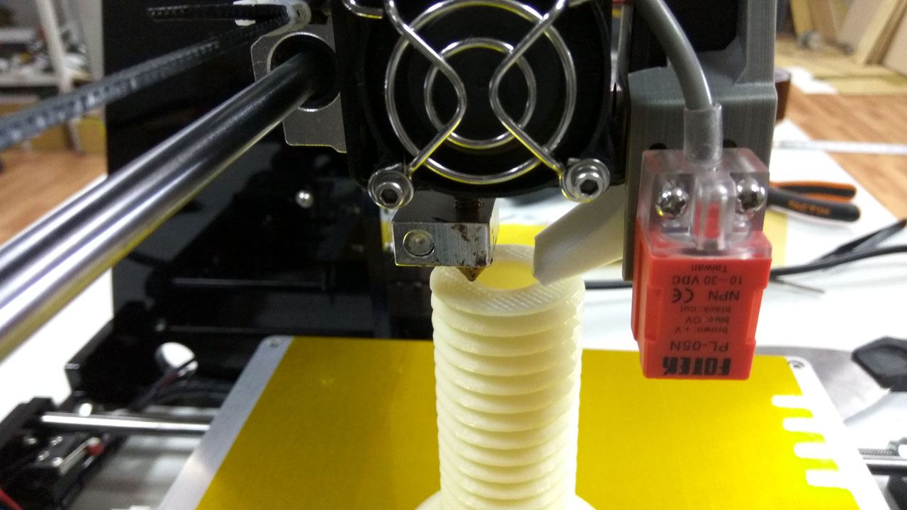

Печатаю сегодня вот такую штуку:
Слышу - принтер начал как-то то ли посвистывать, то ли поскрипывать. Подошел, посмотрел - звук раздается когда экструдер проезжает примерно середину валов. Ну, думаю, китайцы, сволочи, такое г...но ставят вместо подшипников, что оно и месяц не выхаживает, начинает свистеть и скрипеть. Начал смотреть внимательнее, и тут заметил, что звук продолжается даже когда экструдер практически не двигается, да и звук странноватый. Оказалось, что это сопло вентилятора дует в печатаемую модель как в свисток

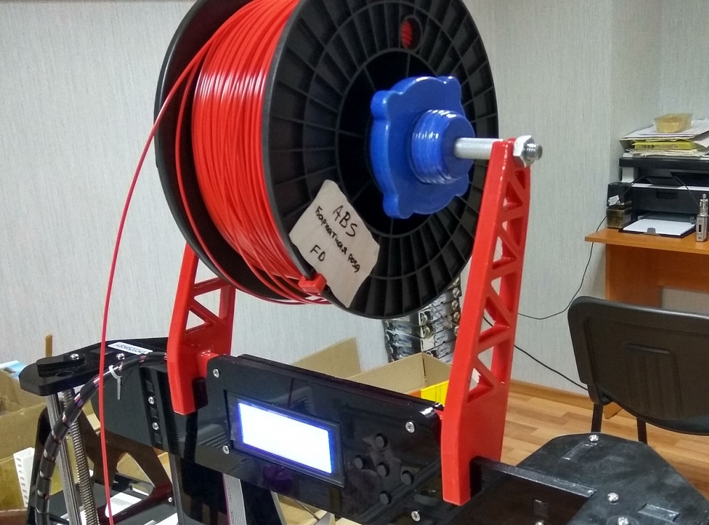

Держатель для катушки на подшипниках печатается?

Он самый, только без подшипников
Сделал максимально короткий держатель, чтобы их два влезало сверху на принтер

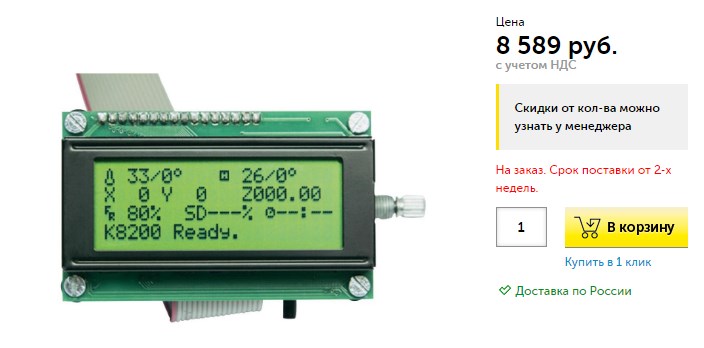

Серьезно? Сам остановился или работа такая - останавливаться на этом магазине в разных форумах?Strongg писал(а):Долго искал магазин , где бы мог купить аксессуары к 3D - принтерам. В итоге остановился на магазине https://xxx.yyy , большой выбор всего необходимого по адекватной цене.
Ни на один аксессуар для принтеров нет нормального описания, нет даже названий. Ни одного аксессуара нет в наличии. Цены... ну кому-то, может, и адекватные: Короче галимая реклама галимого магазина.

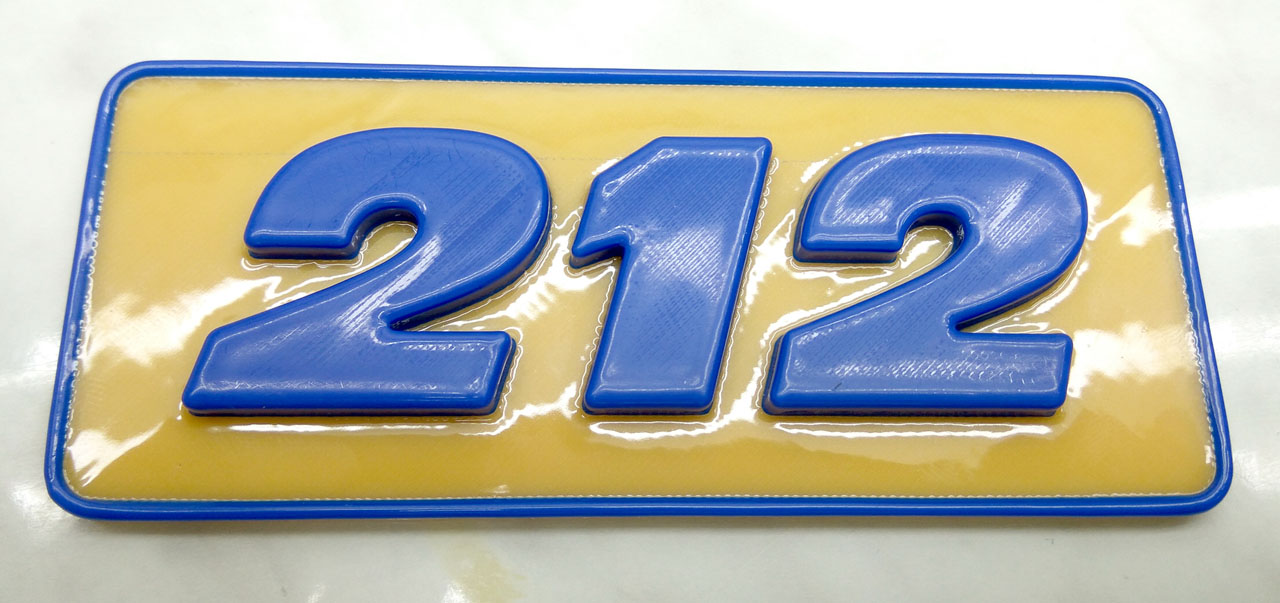

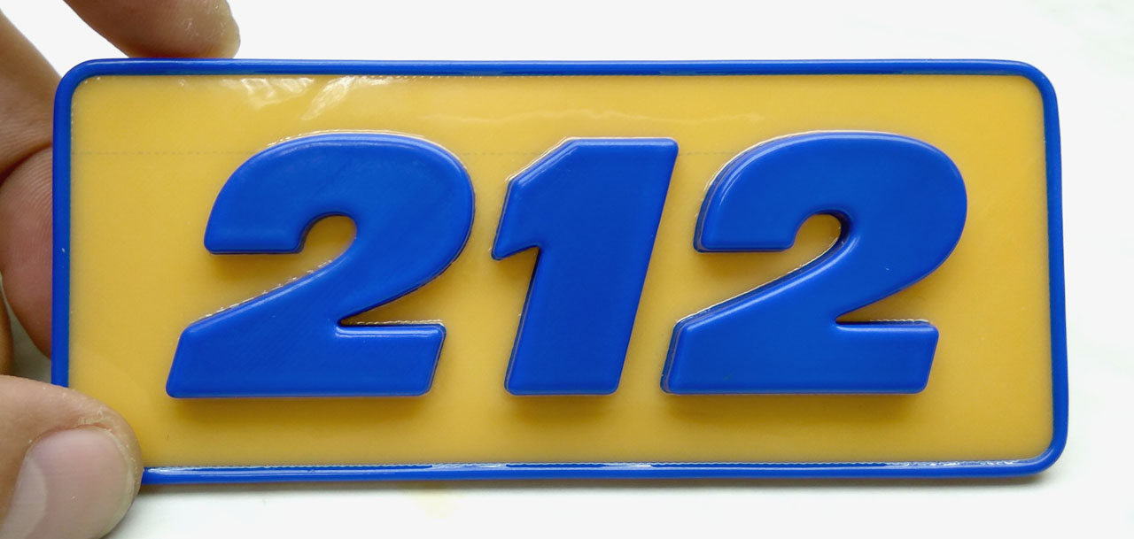

Попробовал двухцветную печать с заменой филамента в процессе
Вроде ничего так вышло, только в скрипте замены нужно было еще сделать подъем сопла на 0.5мм перед его возвращением к печати
Без этого сопло оставило легкий след новым цветом по старому слою когда ехало продолжать печать

Ацетоном обрабатывал?
Я буквы печатаю отдельно и вклеиваю в гнезда основы, тоже интересно получается.

Дихлорметаном
Им быстрее обрабатывается, да и выветривается из модели он быстрее, и не так воняет.
Кстати, ацетон почему-то почти не берет ABS от GREGa. Вон, в пузырьке с ацетоном несколько кусочков их ABS соплями по стенкам расползлись, но не растворились
А вот от FDPlast легко растворяет, но с большим количеством осадка в виде хлопьев.
