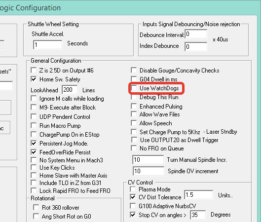

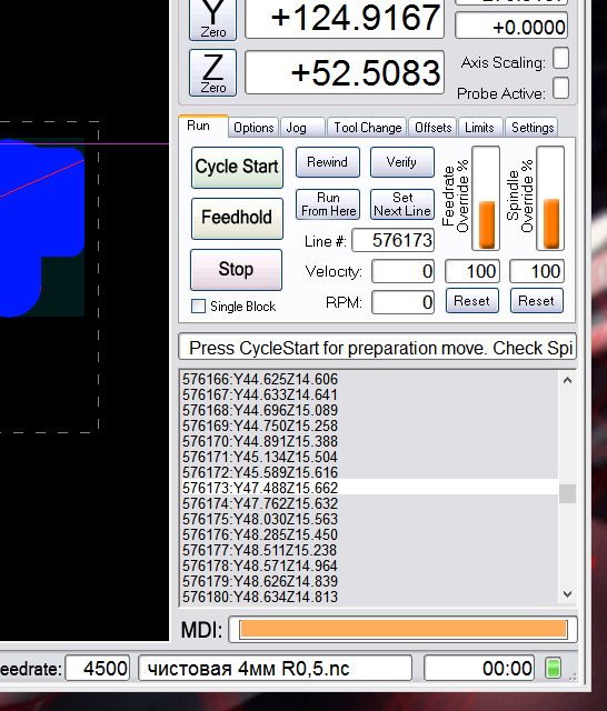

Добрый день! Обращаюсь к коллективному разуму! Проблема у меня такая-УП имеет более 900 000 строк, при ручном воде строки и нажатии на кнопку"Run from here" номер строки появляется другой (не тот что вводил), например, ввожу 300000-после "Run..." появляется 210645 (цифры каждый раз разные). Иногда загорается Reset. Маch с лицензией Ивана Тодосевича. Как победить такуя бяку? Не могу продолжить работу-по одному и тому же месту 2 раза пилякать не хочется.
Сообщения: 2893
Re: настройка mach3
guktu писал(а):Добрый день! Обращаюсь к коллективному разуму! Проблема у меня такая-УП имеет более 900 000 строк, при ручном воде строки и нажатии на кнопку"Run from here" номер строки появляется другой (не тот что вводил), например, ввожу 300000-после "Run..." появляется 210645 (цифры каждый раз разные). Иногда загорается Reset. Маch с лицензией Ивана Тодосевича. Как победить такуя бяку? Не могу продолжить работу-по одному и тому же месту 2 раза пилякать не хочется.
попробуй не вводить а выделять подсветкой в окне нужную строку и потом жать "Run..."
Screenshot - 15.06.2016 , 15_50_27.png (5268 просмотров) <a class='original' href='./download/file.php?id=82611&mode=view' target=_blank>Загрузить оригинал (73.56 КБ)</a>
Re: настройка mach3
Стоит убрать эту галочку.
2016-06-15 17-52-59 Скриншот экрана.png (5267 просмотров) <a class='original' href='./download/file.php?id=82612&mode=view' target=_blank>Загрузить оригинал (13.66 КБ)</a>

А что этот вочдог вообще делает? Вообще хотелось бы ссылку на какой-нибудь самый полный и годный мануал по мачу, много вопросов в последнее время возникает в связи с переделкой управления станка.
Re: настройка mach3
Argentum47 писал(а):А что этот вочдог вообще делает?
Следит за тем, что комп не завис. И если программа долгое время не отвечает - этот WatchDog отключает станок (нажимает E-Stop).
