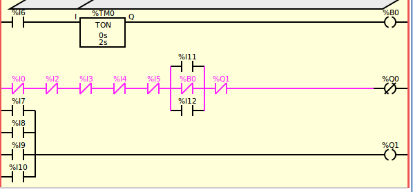

Сообщения: 8167
Репутация: 1589
Re: Модернизация 6720вф2
Сообщение nkp »

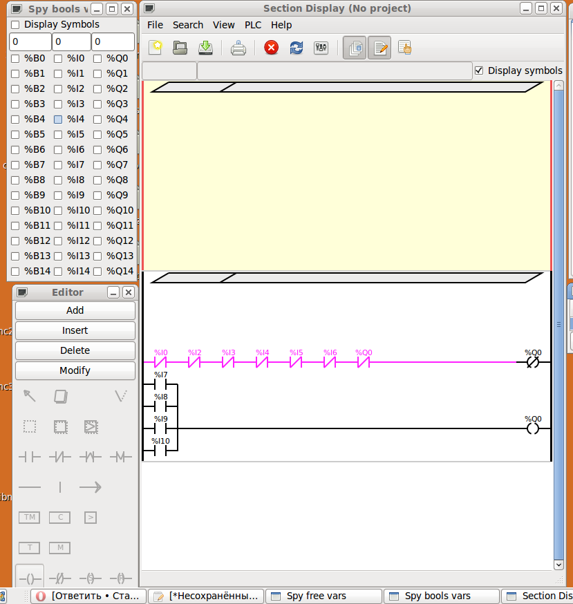

Milk писал(а):сделать обратную связь с пускателей шпинделя и маслостанции чтобы если например теплуха вырубила пускатель, то в emc пошел сигнал "spindle is stop" и программа ушла в авост.
А чем стандартный halui.estop.activate не устраивает ? Завязать все железные датчики на него через ладдер.Примерно так:

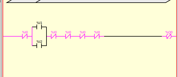

Сообщение Milk »
У меня два пускателя, ход пряямо и реверс. На пускателяях есть НО и НЗ контакты. Вопрос в том как разделить сигнал...Наверное непонятно описываю. В общем, например, я беру нз контакт на одном и на втором пускателе и через него пускаю estop.aactivate. В результате если шпиндель включен и работает прямой ход то второй пускатель (реверс) не включен и замыкает контакт estop. А ещё, включитсяя ли шпиндель из estop? Нужно ведь снять estop, а лишь потом запускать.
Хотя...Я кажетсяя понял Вашу мысль, завяязать именно на контакты теплушек, тогда получится, но только при сработке теплушек, при выключении автомата или перегарании катушки пускателя или банального отсутствия контакта - estop не сработает...
Сообщения: 8167
Репутация: 1589
Сообщение nkp »
Использовать НО контакты пускателей

Сообщения: 8167
Репутация: 1589
Сообщение nkp »
%I6 motion.spindle-on TRUE когда шпиндель должен вращаться
%I11 контакты с пускат прямой
%I12 контакты с пускат реверс
%Q0 halui.estop.activate пин для запроса E-Stop
Логика работы :
Пока не дана команда на вкл шпинделя- motion.spindle-on 0 , НЗ контакт %B0 замкнут, halui.estop.activate 0
Вкл шпиндель - motion.spindle-on 1 - %I11(12) замкнут , halui.estop.activate 0
Аварийная ситуация - motion.spindle-on 1 - %I11(12) разомкнут - halui.estop.activate 1 - E-Stop
(таймер на время механич вкл контактов пускателя)

Сообщение Milk »
Действительно, классная идея!!! Можно ведь использовать только при spindle-on=true!!! Спасибо!!!
Буду колдовать.
