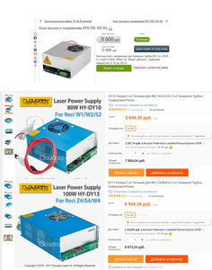

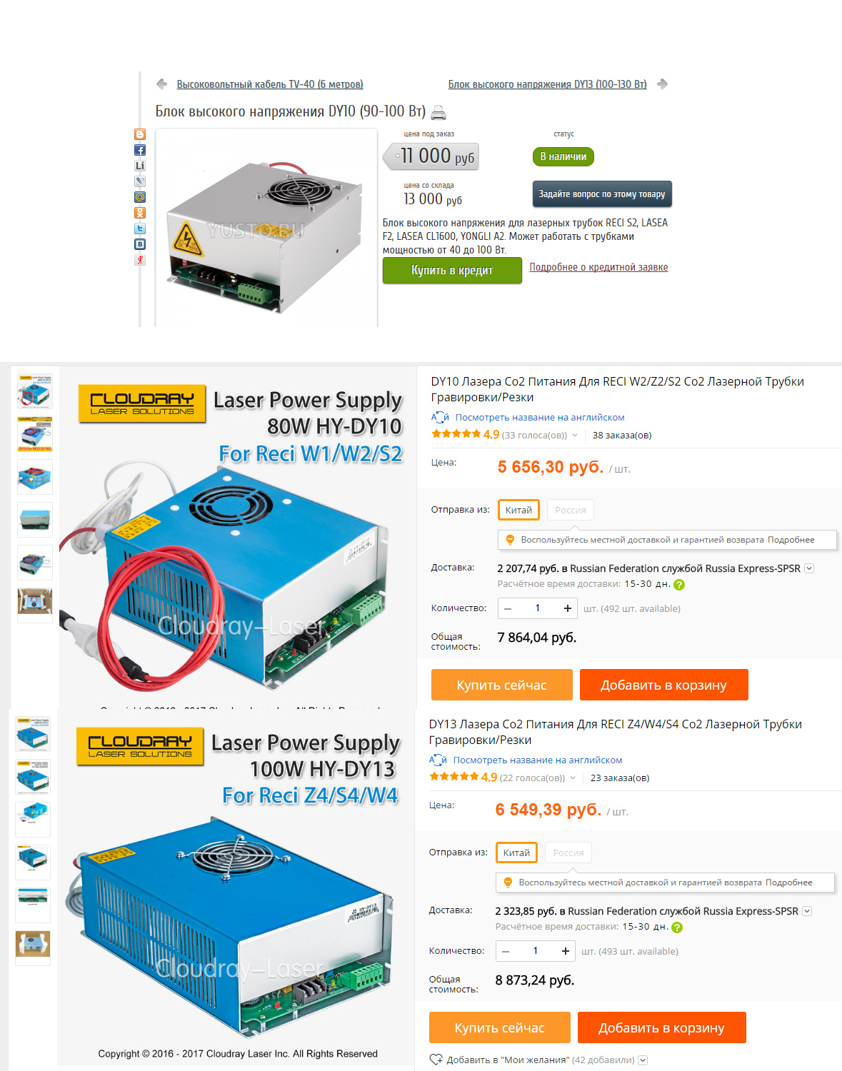

Вчера подбирал блок для трубы и на сайте Yusto встретил бюджетные варианты. На YUSTO допускают блоки серии DY10 для труб 90-100Вт, а у продавца на али этот блок DY10 для трубы 80Вт.
Знатоки итак вопрос.
Потянет ли данный блок DY-10 трубу 90DВт?
Если её использовать к примеру на 70% мощности
BlokVV.jpg (5320 просмотров) <a class='original' href='./download/file.php?id=106323&mode=view' target=_blank>Загрузить оригинал (646.87 КБ)</a>
dima7411
Сообщения: 1036
Репутация: 337
Откуда: Копейск
Re: Проект станка 80W-100W с полем 900х600
Сообщение dima7411 »
ХЗ.
Сказки, для приезжих.
Таки не скажу за всю Одессу, но ВВБП 60Вт прекрасно тянет трубу 130Вт. Толи труба не айс, толи юзер нуб, не знамо...
Частный случай, не рекомендую повторять ).
