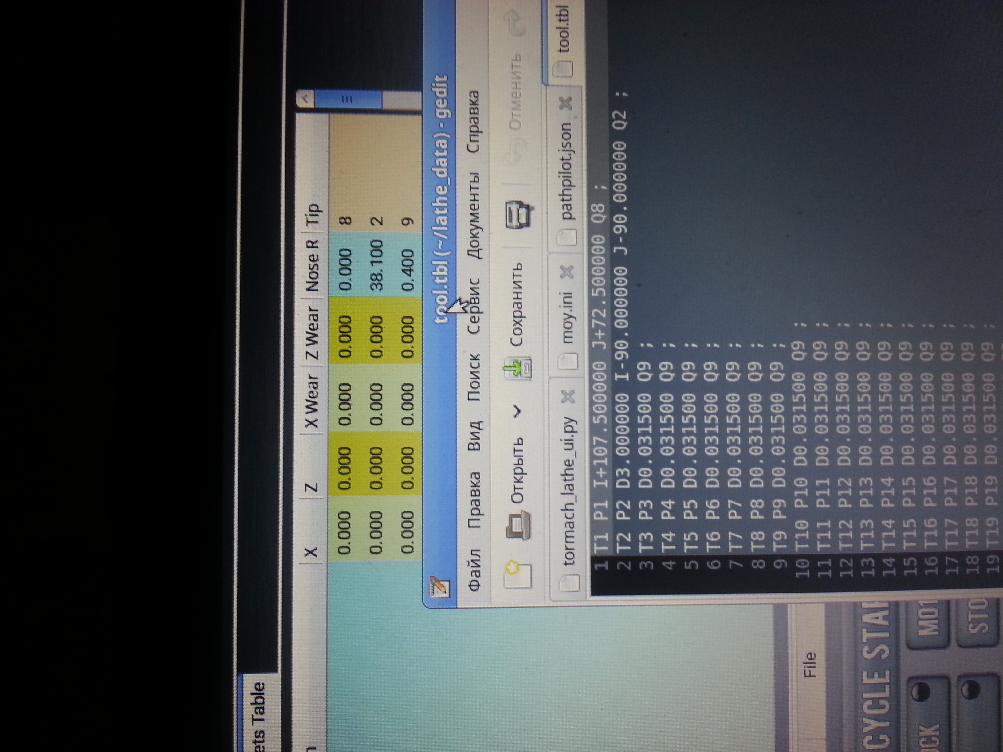

Ох уж их инчи!)))
Кой чего ручками приходится править.

Там в поле где показывает координаты X Z, умножает на 25.4
И в офсет инструмента вводиш в милиметрах показывает умноженое на 25.4.
Это я тоже победил.
Там же в ini пишется в какой системе работать.
И оси в ini задаю в милиметрах.

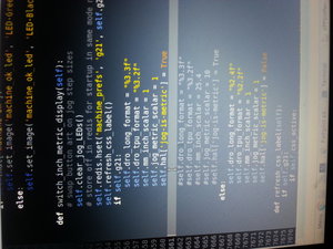

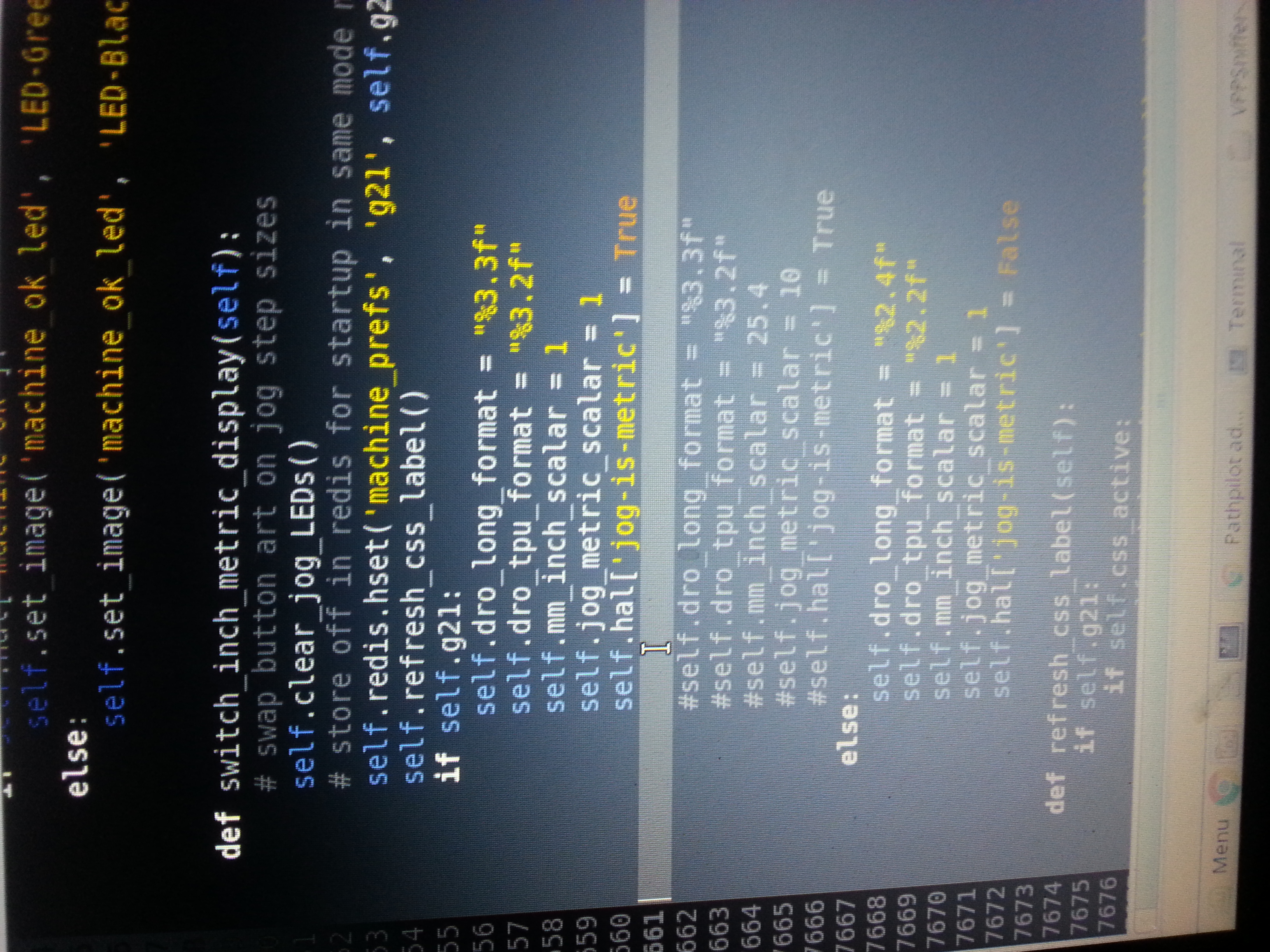

raddd
Сообщения: 1521
Репутация: 540
Откуда: Беларусь Минский р-н
Re: PathPilot
Сообщение raddd »
20180907_185434.jpg (3002 просмотра) <a class='original' href='./download/file.php?id=145659&sid=2c2f643d4190daa1035400415bc45742&mode=view' target=_blank>Загрузить оригинал (1.79 МБ)</a>
Закоментированое это так было. <br />Выше как я сделал. <br />И стало показывать как надо.<br />О обнову качну. Может там исправлено. (3002 просмотра) <a class='original' href='./download/file.php?id=145660&sid=2c2f643d4190daa1035400415bc45742&mode=view' target=_blank>Загрузить оригинал (2.7 МБ)</a>
Выше как я сделал.

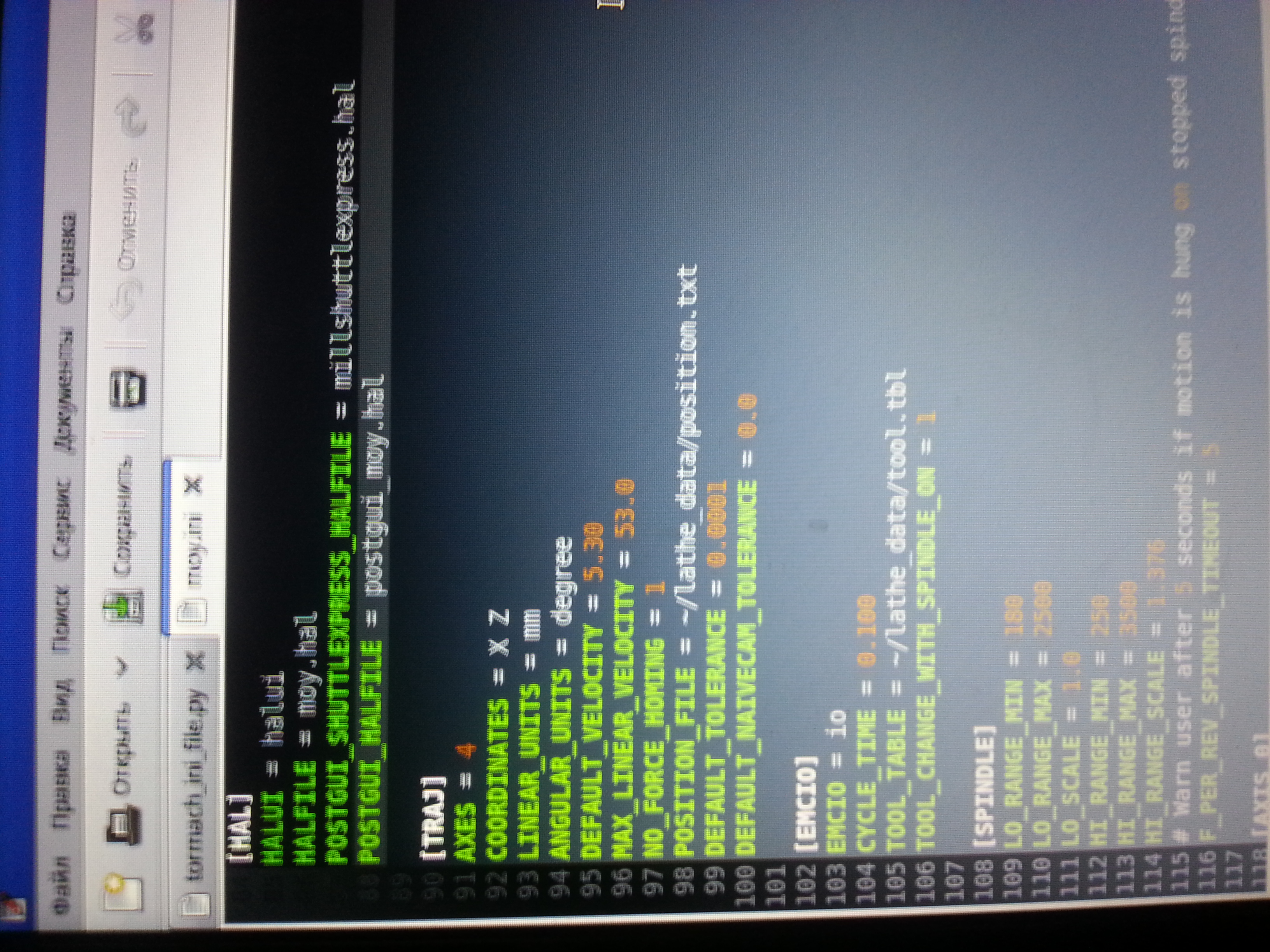

raddd
Сообщения: 1521
Репутация: 540
Re: PathPilot
Сообщение raddd »
Обновления не помогли.
Возможго это из за LINEAR_UNITS=mm
Было в инчах.

raddd
Сообщения: 1521
Репутация: 540
Re: PathPilot
Сообщение raddd »
вернул в ини файле
LINEAR_UNITS=inch
все стало как надо.
но настраивать оси в инчах это как то по английски)))
верну в python свою корекцию проверю на живом станке.

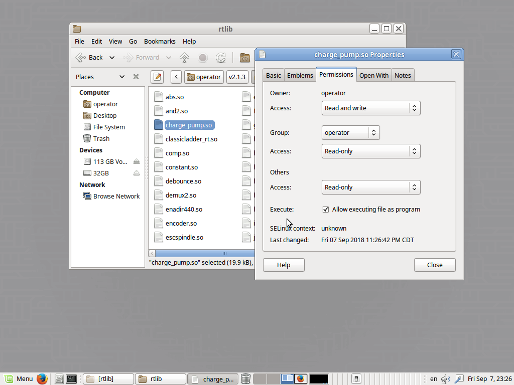

dinkata
Сообщения: 1018
Репутация: 391
Настоящее имя: Диньо
Откуда: Болгария
Re: PathPilot
Сообщение dinkata »

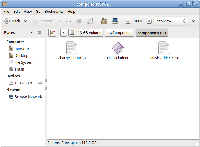

dinkata писал(а):завтра могу отправит тебе компонент
В архиве и classicladder , мож понадобится
COMPONENT.png (2902 просмотра) <a class='original' href='./download/file.php?id=145703&sid=2c2f643d4190daa1035400415bc45742&mode=view' target=_blank>Загрузить оригинал (54.57 КБ)</a>
файл classicladder copy/paste в operator /v2.x.x/bin
charge_pump.so и classicladder_rt.so copy/paste в operator /v2.x.x/rtlib и провер permision
permision.png (2902 просмотра) <a class='original' href='./download/file.php?id=145705&sid=2c2f643d4190daa1035400415bc45742&mode=view' target=_blank>Загрузить оригинал (131.79 КБ)</a>
componentCPCL.tar.gz
(95.89 КБ) 1105 скачиваний
