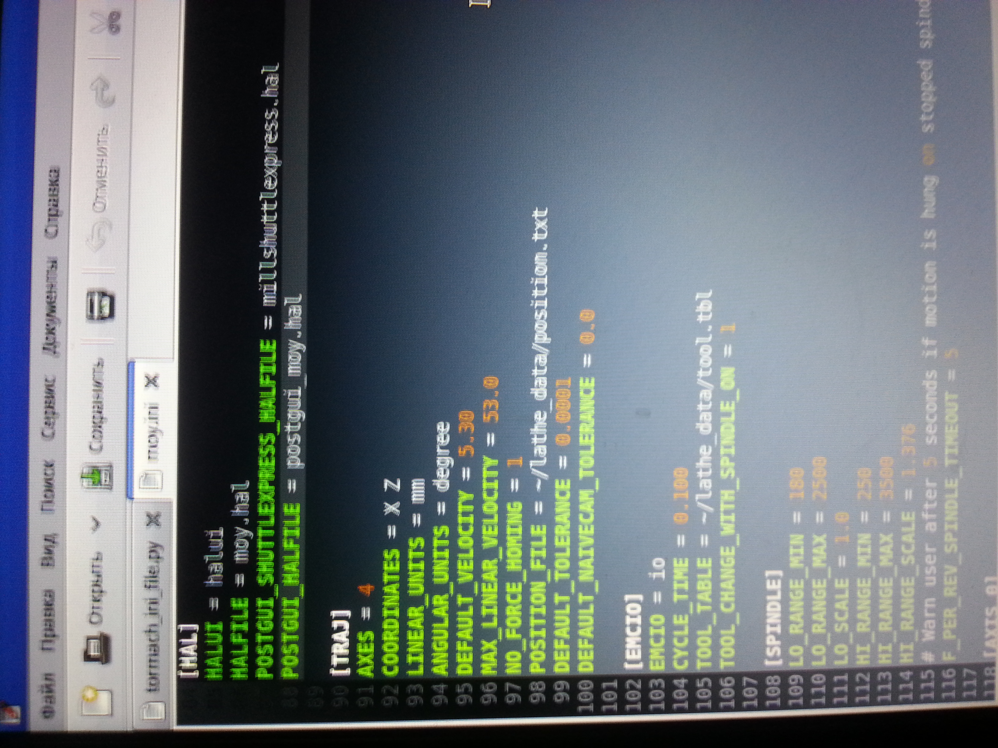

20180907_185434.jpg (3216 просмотров) <a class='original' href='./download/file.php?id=145659&mode=view' target=_blank>Загрузить оригинал (1.79 МБ)</a>
Закоментированое это так было. <br />Выше как я сделал. <br />И стало показывать как надо.<br />О обнову качну. Может там исправлено. (3216 просмотров) <a class='original' href='./download/file.php?id=145660&mode=view' target=_blank>Загрузить оригинал (2.7 МБ)</a>
Выше как я сделал.

Обновления не помогли.
Возможго это из за LINEAR_UNITS=mm
Было в инчах.
20180907_191331.jpg (3208 просмотров) <a class='original' href='./download/file.php?id=145661&mode=view' target=_blank>Загрузить оригинал (2.64 МБ)</a>

вернул в ини файле
LINEAR_UNITS=inch
все стало как надо.
но настраивать оси в инчах это как то по английски)))
верну в python свою корекцию проверю на живом станке.
